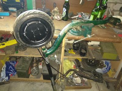

Думаю там ещё проще. Если есть сварка, то разрезать втулку оси (болта вдоль) вдоль и приварить два уха. Т.е. выполнить зажим хомутом. Как на мотоциклах и мопедах передняя ось.

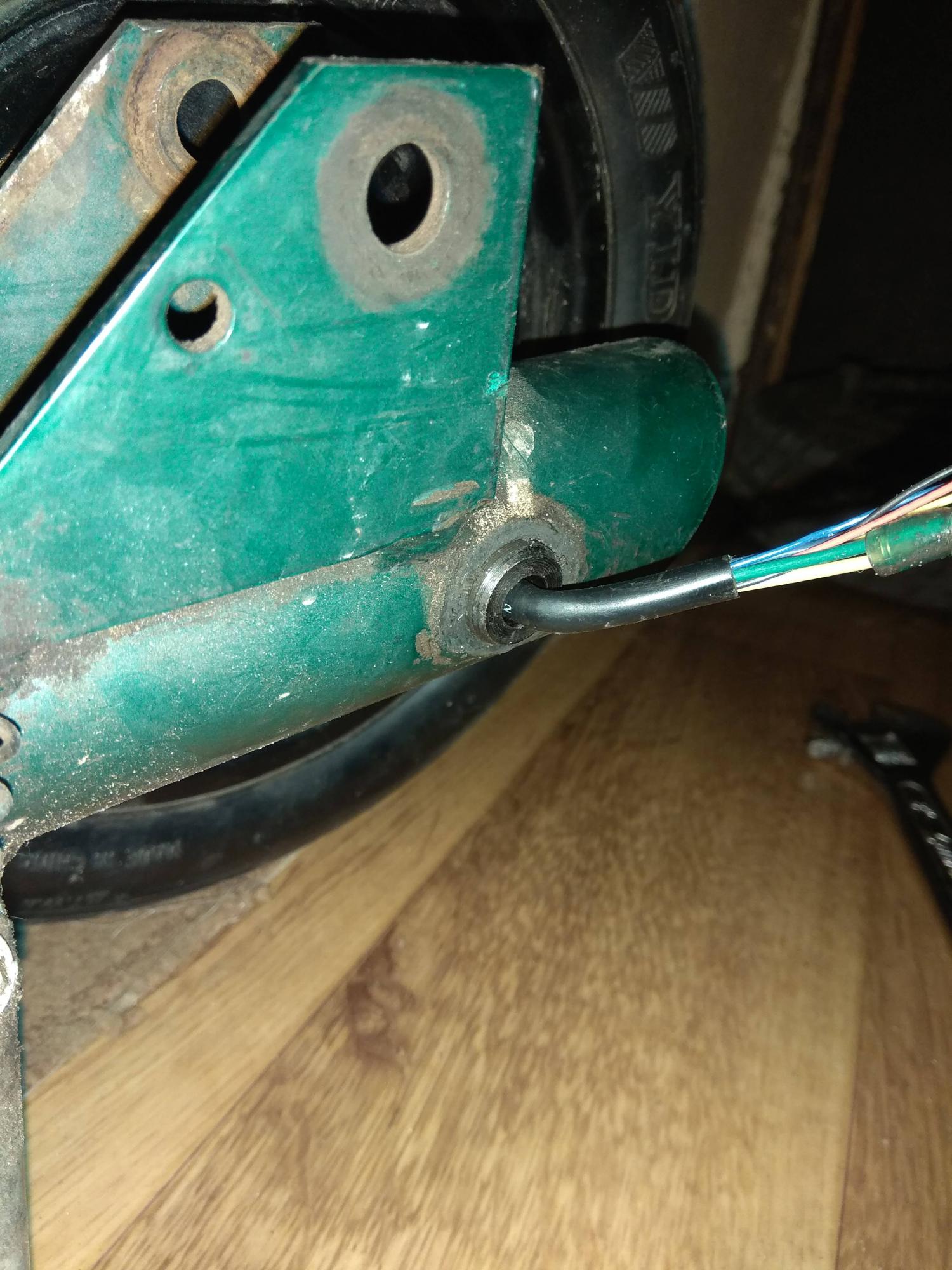

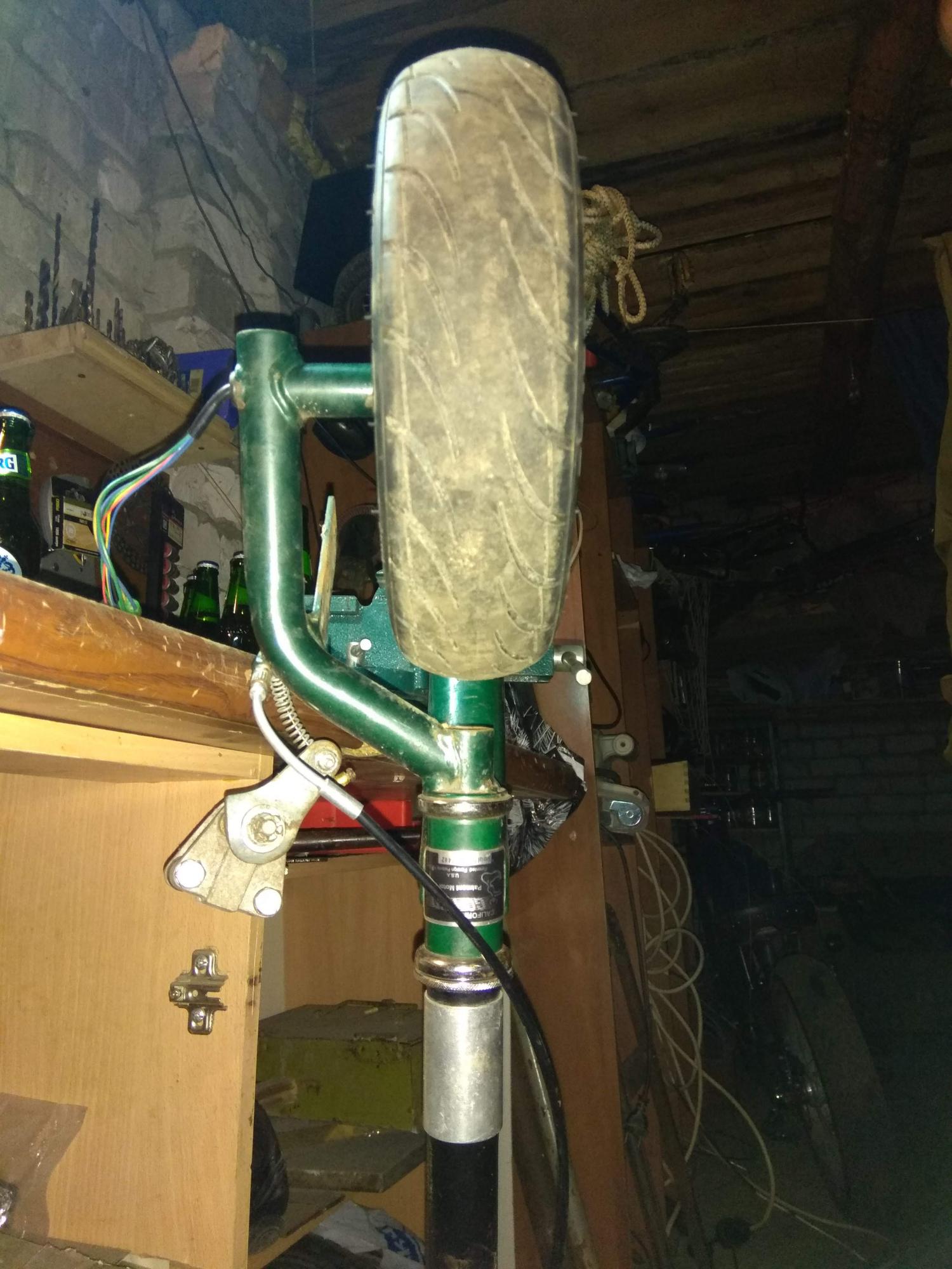

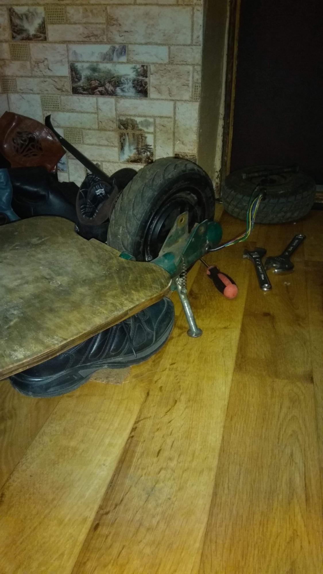

в общем, про раму.

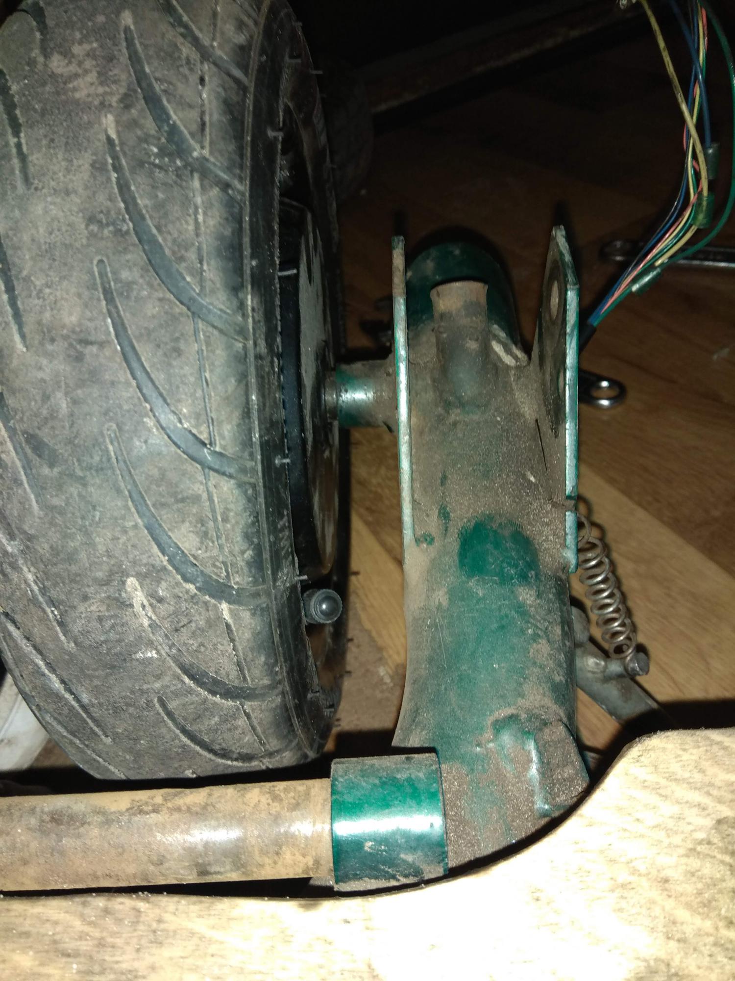

идеальным донором под колеса гироскутера является бигфут от go-ped/ или подобный
колеса встают в посадочные втулки как будто их от туда только что сняли.
вопрос в стопорах осей, а это 2-4 навареные гайки и столько же просверленных отверстий.возможно нужно на 2-3-5 мм подточить по длине втулку куда вставляется ось заднего колеса.(не промерял, но на глаз колесо не по оси симметрии встает) , с передним проблемы вроде нет. см фото.
в общем то это донор с минимумом вмешательств и изначально расчитанный на большие нагрузки. гопед в базе это 2х тактный мотор в 3л\с и скорости до 30+ км\ч.
BigMo велочоппер
rx3avs
Если заднее колесо не вставляется до центра колеи, судя по фото можно укоротить втулку.

[user]Jeca[/user], купил на авито. 3500 вместе с родными колесами. Повезло, но поискать можно. На самокатных форумах мелькает изредка.
Вообще рама простая, труба с 4 изгибами. Если гнуть самостоятельно можно 3-я обойтись. Только стакан рулевой чуток под другим углом нужно будет сделать. Был бы трубогиб гидравлический согнуть проблемы бы не было

Ещё, в догонку. Переодел колеса в резину 90/90*6.5. Дорожную. В раму встало впритык по высоте. Но по ощущению лучше. Резина шире, чуть жестче и меньше деформируется под весом. На другом самокате с такой резиной, управление и накат. Лучше.

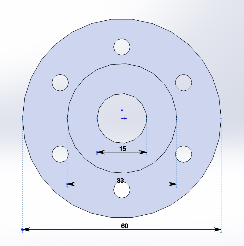

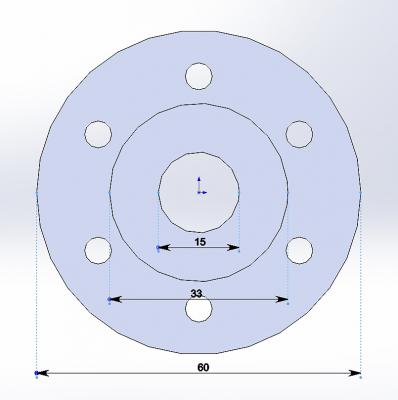

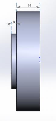

wh1te
Цитата: VITAMIN1 от 05 Окт. 2018 в 01:36там же еще одна шайба? какова ее толщина?
или проставка крепится просто к телу крышки?

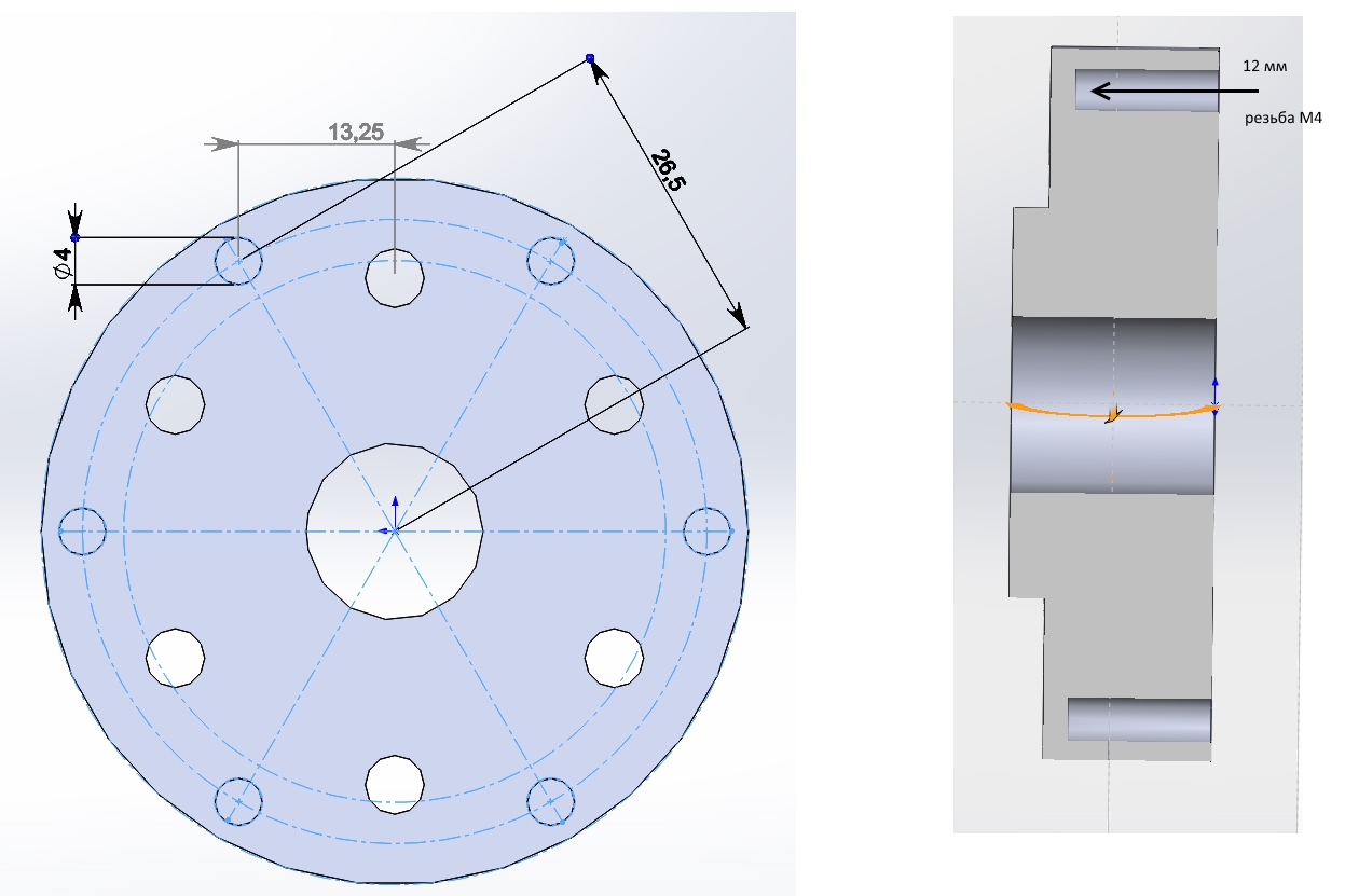

Не там шайбы. Только проставка 14мм и сверловка под 6 М5 и 6 М4 болтов
8D - Hoverboard, 13s5p - HE4, Range: 40~km, Max speed: 32km
Alex_mac
Цитата: wh1te от 08 Окт. 2018 в 20:58Не там шайбы. Только проставка 14мм и сверловка под 6 М5 и 6 М4 болтов
внутри простаку я ставил- мне не понравилась община моего диска.
