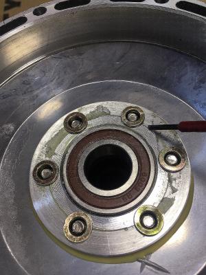

Цитата: VITAMIN1 от 23 Сен. 2018 в 19:21Шайба в данном случае помимо крепления задает растояние от крышки до диска
Шайба действительно задаёт вылет торм диска от колеса.
Можно в принципе рассчитать и внешнюю сразу сделать, но там ступица под подшипник  маленькая- ее край попадает на центр отверстия для крепежа диска. А толщинадискс и шайбы вместе  маленькая чтоб нарезать резьбу- потому шайб две и в них нормально впрессовываются резьбовые втулки. Ну а дальше доп шайбами выставляем вылет и все.
VITAMIN1
Просто я не понял. А почему видно подшипник? Диск тормоза находится с той стороны где ось выходит. Или с второй стороны ось удлинили и  на внешнюю сторону ось то же вывели? Или это не гироскутерное колесо?
BigMo велочоппер
Alex_mac
Это с внутренней стороны. Его норм видно. Отверткой помечено раздел шайбы и родной ступицы.
С внешней уже диск стоит.

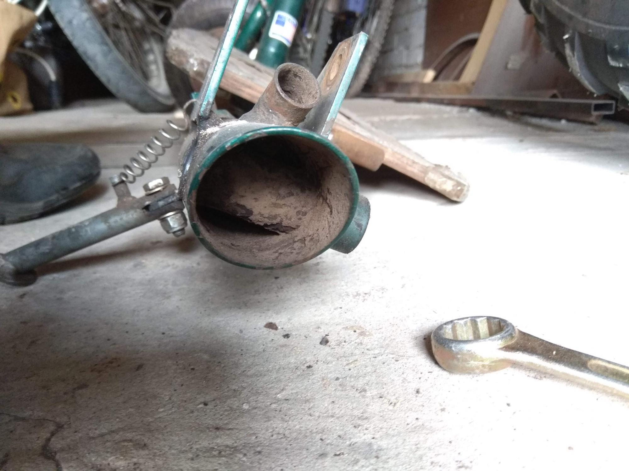

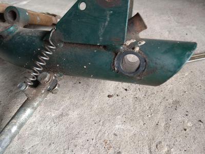

MaF, фото рамы гопеда в районе задней консоли.
rvr просто вварить ь сзади в трубу пробку с резьбами под два или три болта, просверлить родную втулку. и этими болтами прижимать ось в посадочном месте. ось колеса просто воткнуть вместо родного болта оси.
я правильно понимаю что ось моторколеса 16мм диаметром.
вот от сюда видно родную втулку. в ней просверлить пару отверстий под винты и потом вварить пробку в которой будет резьба. ось будет зажата болтами в старом посадочном месте.
BigMo велочоппер
VITAMIN1
хотя можно даже проще сделать, прорезать снизу рамы и втулки маленькое окно. и установить прижимающую пластину как в самом гироскутере.
BigMo велочоппер
Alex_mac
Цитата: VITAMIN1 от 24 Сен. 2018 в 16:11хотя можно даже проще сделать, прорезать снизу рамы и втулки маленькое окно. и установить прижимающую пластину как в самом гироскутере.
усилить бы надо. там же жесткость засчет установленных элементов задней подвески колеса. втулка там не особо хорошо себя будет чувствовать если ее порезать...
Klavish83
[user]VITAMIN1[/user], я себе зажим клином сделал, всё ок
https://electrotransport.ru/index.php?topic=51670.0#topmsg
И здесь тоже этот номер прокатит, только чуть напильником поработать придётся
VITAMIN1
[user]Klavish83[/user], простое решение. типа шатунов в старых велосипедах.
1,5 мм внешней трубы, должно выдержать

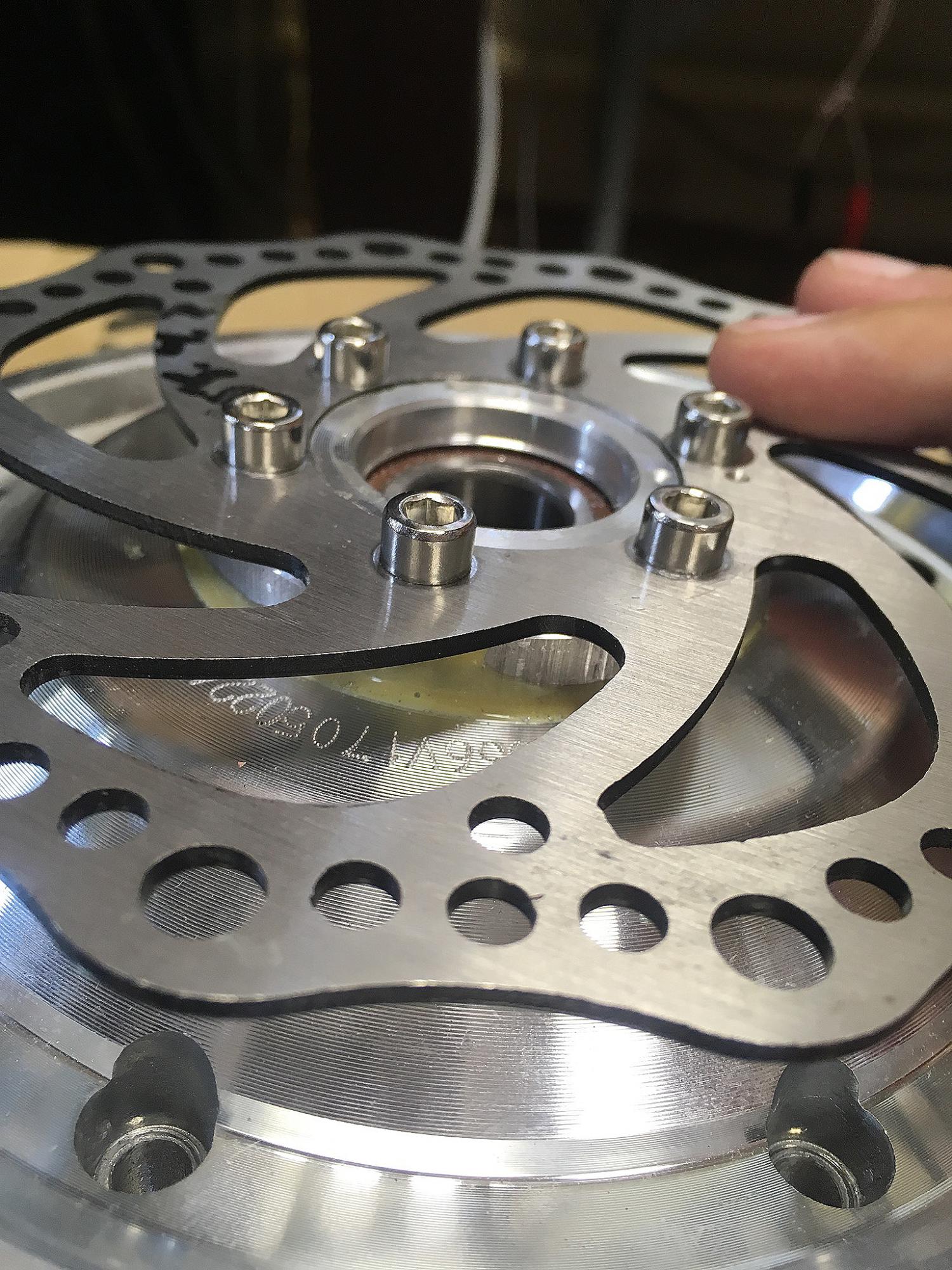

wh1te
Цитата: VITAMIN1 от 22 Сен. 2018 в 18:02возможно ли как то закрепить , допустим тормозной диск?????????
Вот один из вариантов, пробег уже больше 1000км
8D - Hoverboard, 13s5p - HE4, Range: 40~km, Max speed: 32km
Alex_mac
Цитата: wh1te от 04 Окт. 2018 в 23:16Вот один из вариантов, пробег уже больше 1000км
странное колесо. у меня если так снять металла почти не останется.
VITAMIN1
[user]wh1te[/user], а можно фото изнутри.
там же еще одна шайба? какова ее толщина?
или проставка крепится просто к телу крышки?
