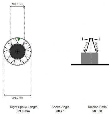

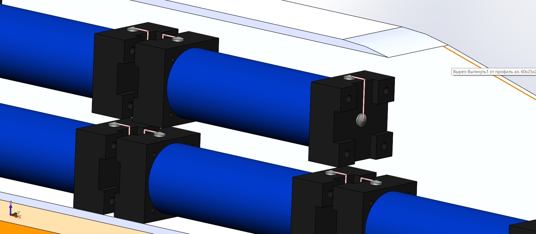

Нашел в интернете еще 3 разных чертежа мотора Q100, все с разными длинами. Решил, что спицы буду заказывать уже когда сниму размеры конкретно с моего МК.
Примерно, как будет выглядеть:
36 спиц, 1 крест

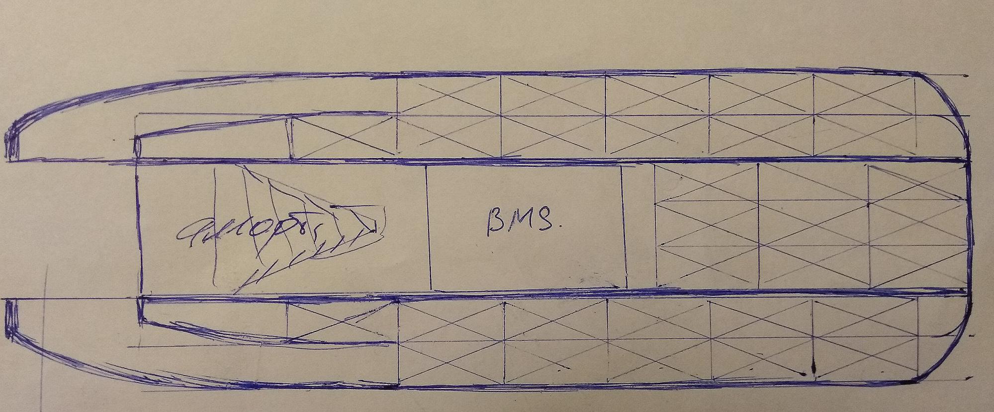

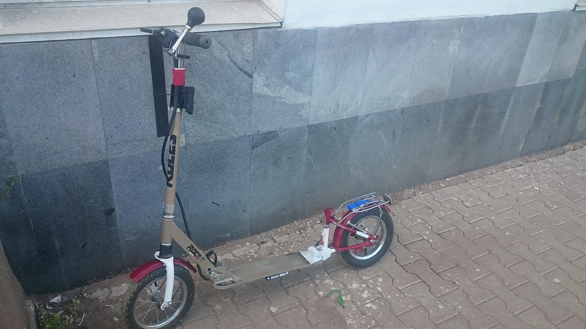

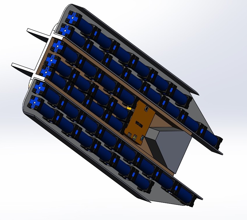

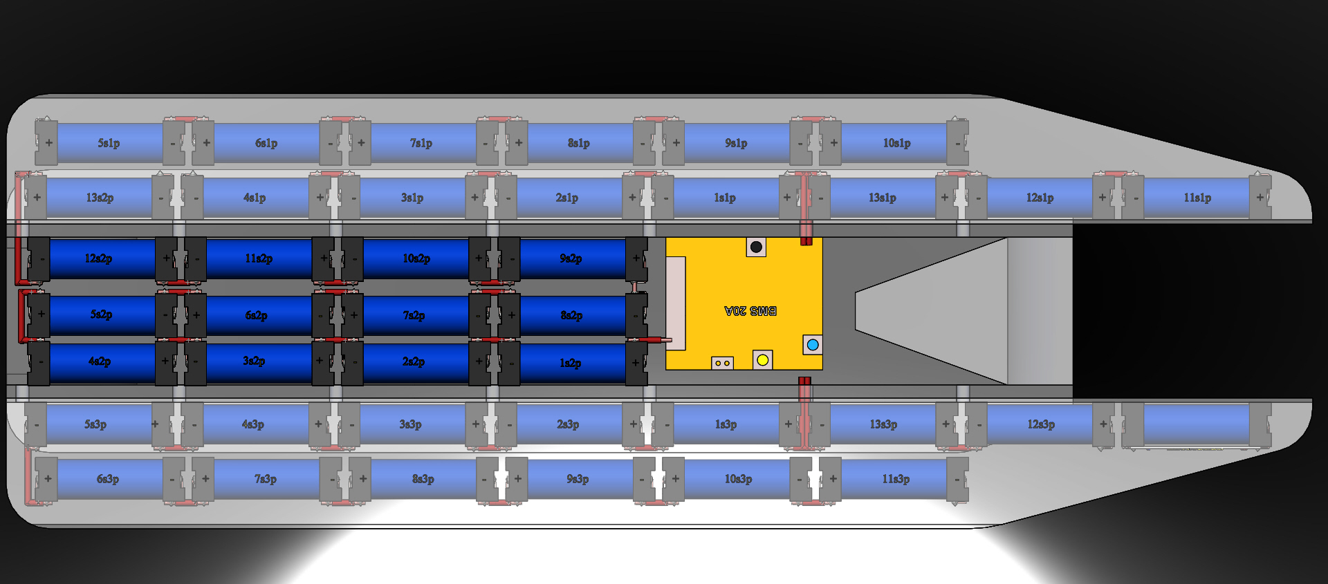

Предварительная компоновка батареи, вся уместилась в раму:
Изначально вид рамы такой(нарыл старые фотки):

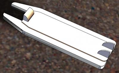

Увеличиваю ширину деки алюминиевым профилем 60х25х2мм
Провода, накладки из фанеры и алюминиевый щит снизу еще не продумал, чуть позже их эскиз сделаю

Чуть изменил компоновку батареи, добавил перемычки, 14-й элемент для повербанка, света и всей носимой возимой электроники
Нашел не особо дорогой силиконовый теплопроводящий кампаунд - Силотерм ЭП-140, который производится в моем родном городе. 900р/1кг, им залью полностью всю деку вместе с аккумами и прочим.
Посмотрел на цену SmartBms, версия на 20А стоит всего-то 2.3тыс, я думал до этого, что около 7тыс  :facepalm:
Короче, заказал.
В ближайшие дни продумаю разводку проводов, термодатчиков, термопредохранителей и как расставить все с учетом необходимых зазоров
Ovaday
Я думаю, балансировочными, можно поставить проводки хоть МГТФ 0.07 - требуемая мощность для балансировки 3.5В х 0.006А = 0.021Вт
А если считать макс. мощность для этого кабеля по его сопротивлению, для этого напряжения, то выходит что-то вроде 45Вт/метр. Довольно хороший запас, плюс экономит место для других проводов
Поправьте, если с чем-то не сходится

Сейчас понял, что я в корне неправильно делаю подключение аккумуляторов. У меня бы получилось, что три параллели аккумуляторов соединяются лишь на земле и на выходе, где 48в. А между банками лишь провод 0,1мм для балансировки)
Плюс новая смартБМС не влезает уже. Плюс это огромное количество балансировочных проводов...

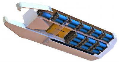

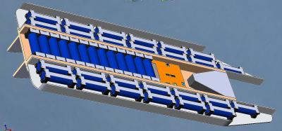

Ovaday

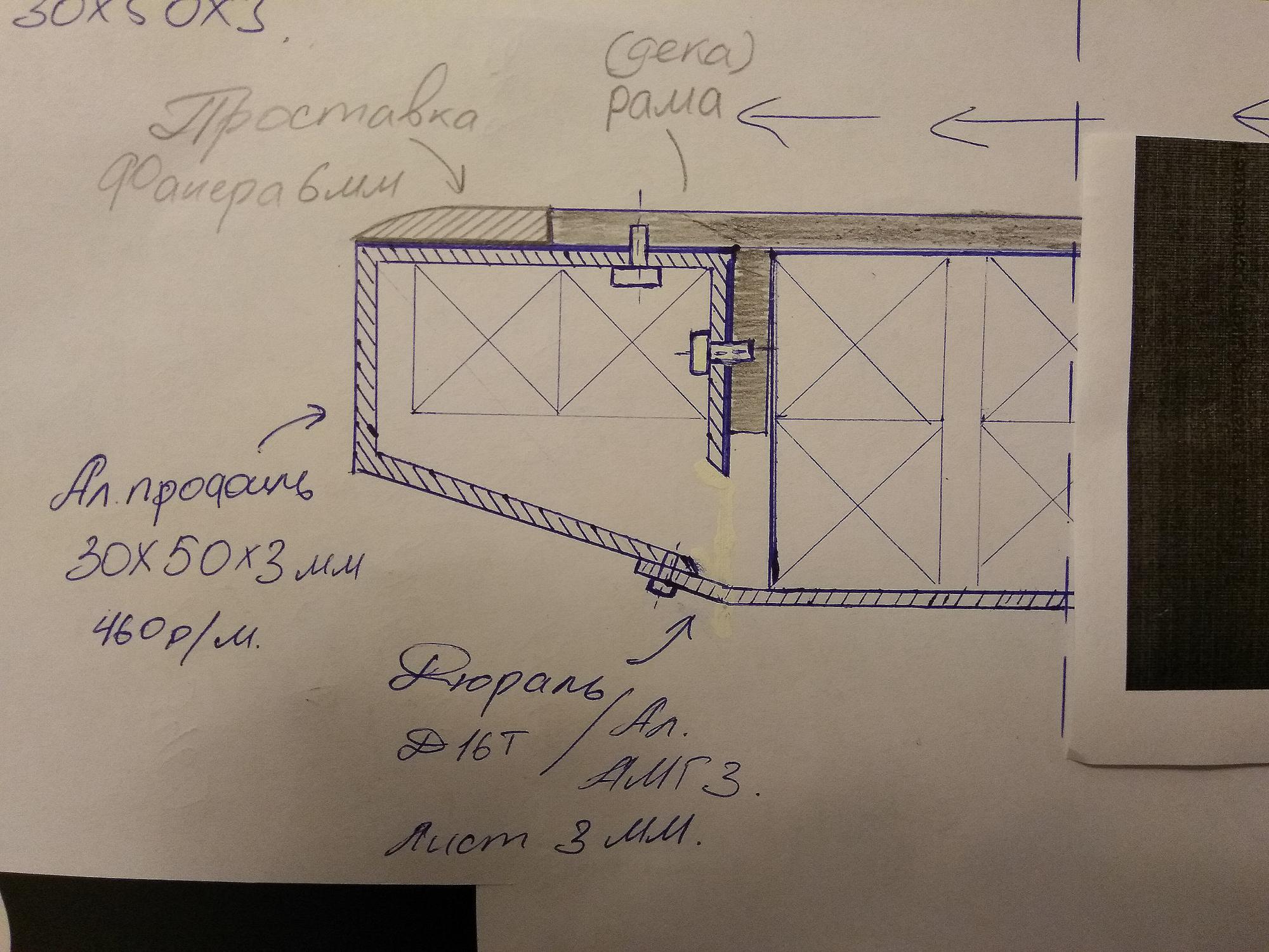

Продумал новый вариант рамы.
Эскиз поперечного сечения, реальный размер:
Вид снизу:
Намного легче осуществление сборки, существенно больше места для проводов, также как и меньше необходимости в самих проводах засчет большей сосредоточенности батареи на небольшой площади.
Думаю, лучше варианта не найти

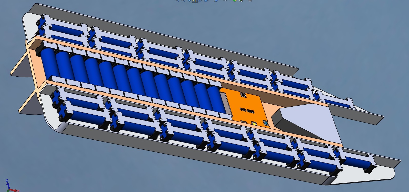

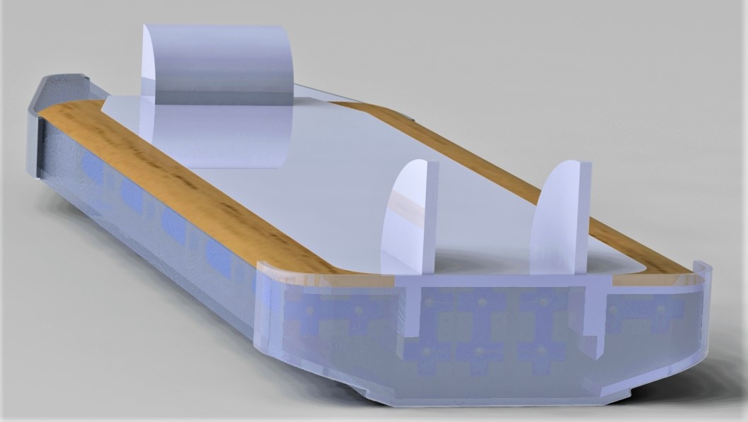

Ovaday
Отрисовал новый вариант рамы
По идее, все просто прекрасно

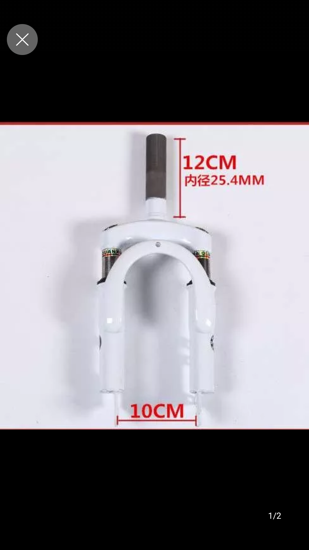

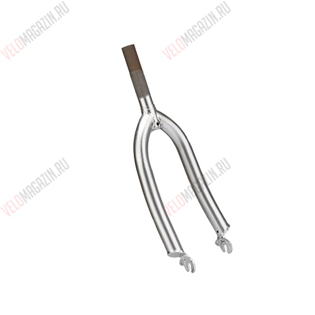

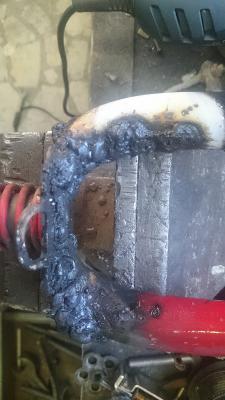

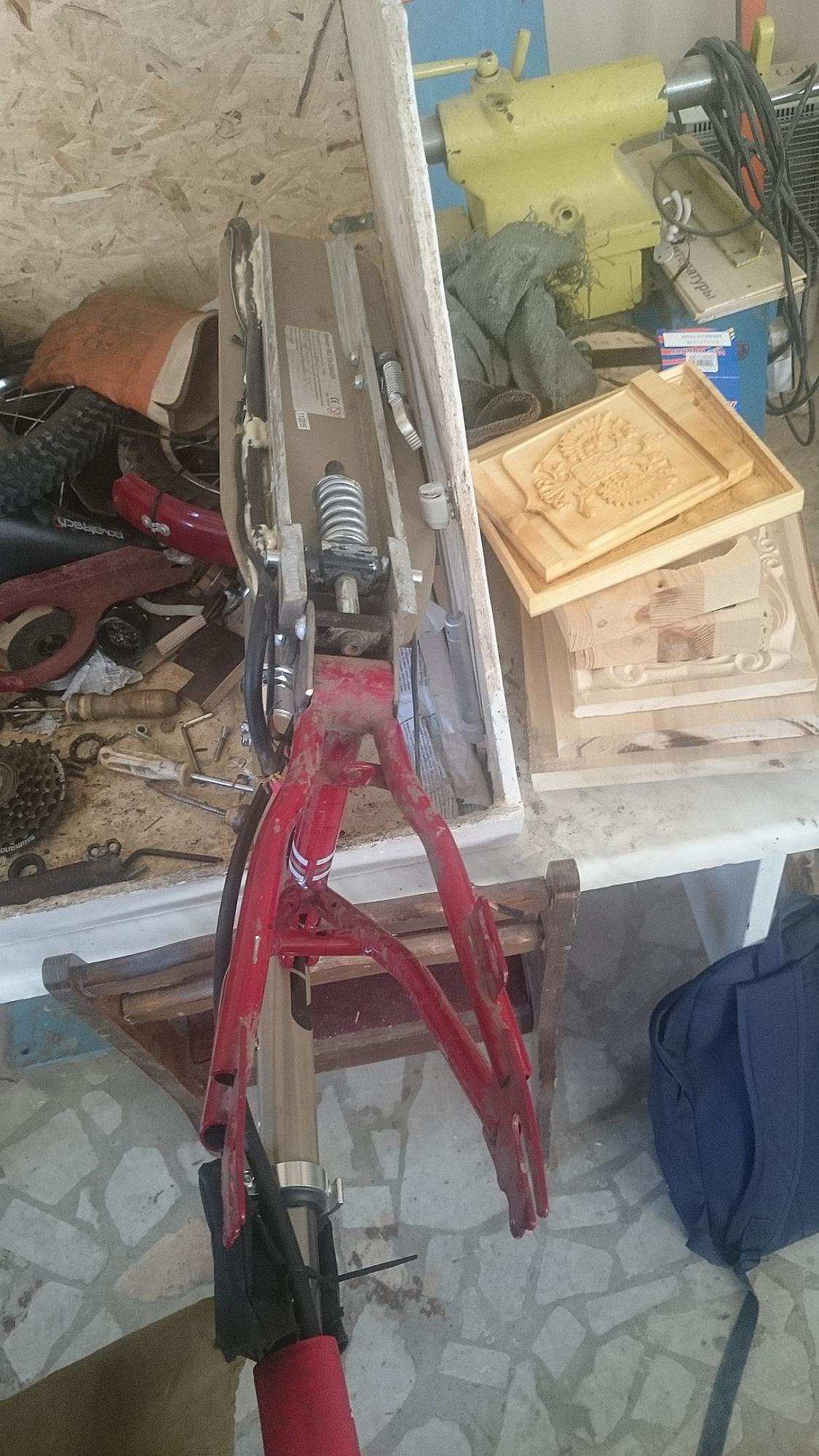

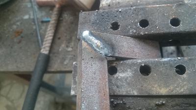

    Думаю над тем, что делать с передней вилкой. На ней самый хреновый металл, что я встречал - он просто тут же течет, когда прикасаешься к нему электродом, какой бы ток ни был. (вилка от детского велосипеда, китайская сталь 0,7-1мм)
    Был сварен кое-как, лишь бы держалось:
Шок контент!
П.с. варю я нормально
Мои варианты:
  • Купить стальную пластину 300х50х3мм и из нее сделать нормальную вилку, приварить к креплению
  • Купить алюминиевую пластину 300х50х5(8)мм и из нее сделать нормальную вилку, прикрутить болтами/винтами к креплению
  • Купить такую вилку. Но я не знаю, какое у меня крепление. Может, у меня совсем другая вилка на самокате + надо учесть длину и пр.
  • Купить за 400р более мощную вилку от детского велосипеда и приварить ее вместо той, что стоит
[/list]
R3pt0r
Я для самоката из гирика взял трубу 20х40 для вилки, сносно себя показывает.
Шток от сантура какого- то приварил. Гнул - вырезая сектора в нужных местах, по 2 выреза на сторону.
Если есть вилка за 400 может и стоит ее взять.
