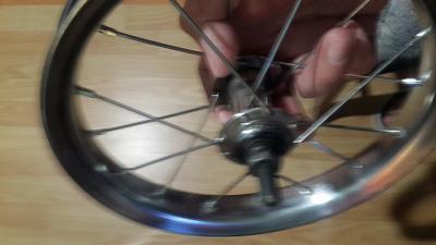

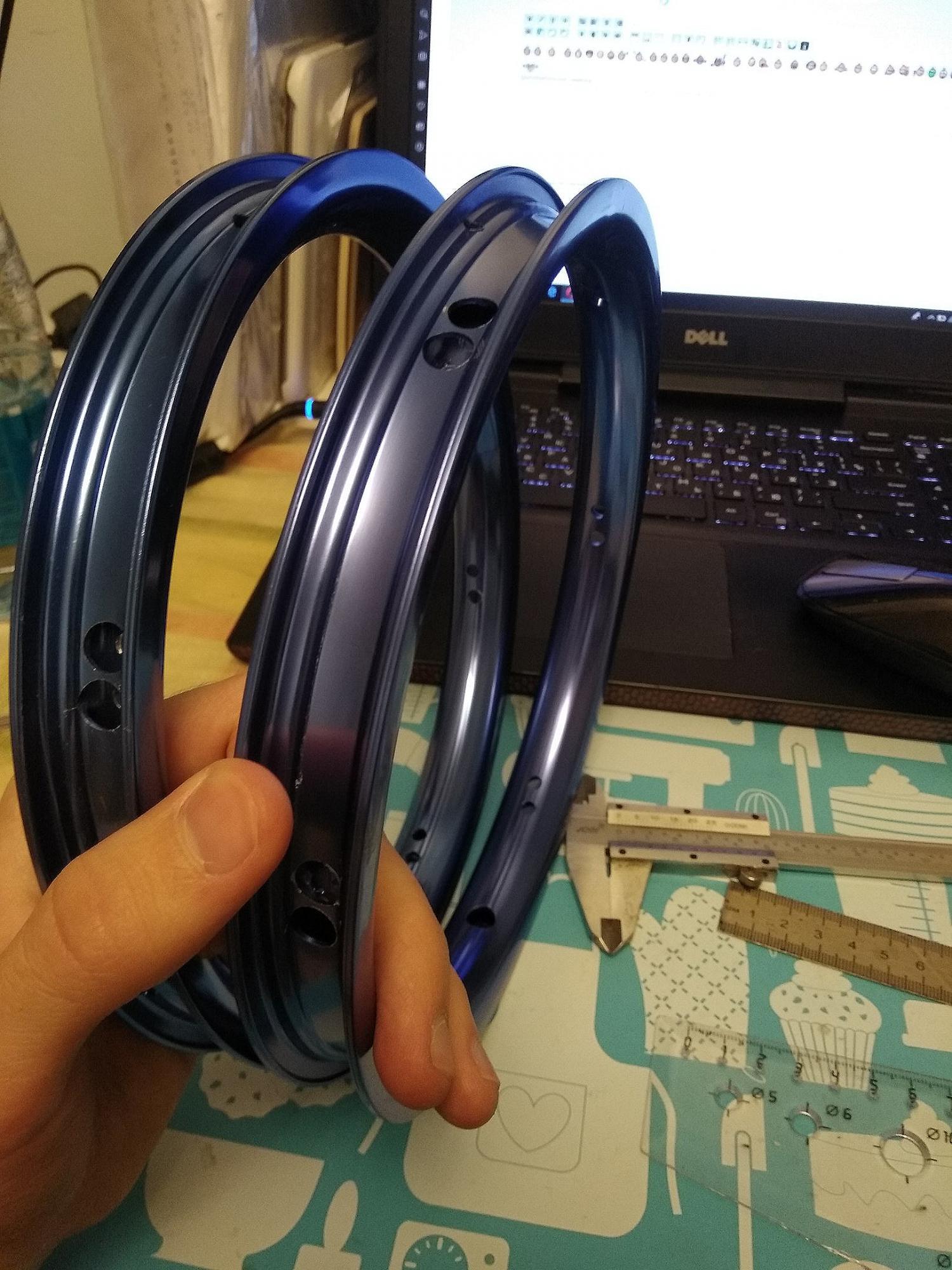

Обод очень хреновенький, я бы сказал. Он от детского велосипеда для макс.нагрузки в 50кг. Боюсь, не выдержит

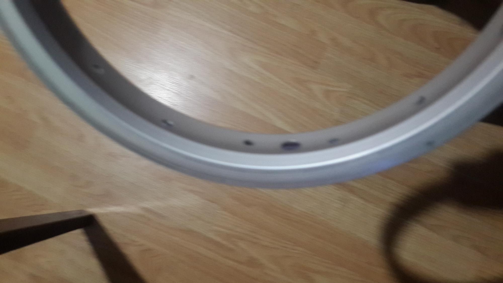

Нашел такое чудо, если оно стальное и норм по качеству будет:
https://ru.aliexpress.com/item/brompton-hub-28-hole-112mm-OLD-rear-hub-silver-black-4-pawl/32791431107.html
https://ru.aliexpress.com/item/Sema-Alloy-anodize-Color-Rim-12inch-203-balance-bicycle-cheap-rims-25mm-width-20-hole-red/32821762437.html
Алюминиевый сплав
Басарга
#26
Обод нормальный. Все 12" к детским относят.
Пока в Москве, зайдите в Сокольники, там стальных, на 16 спиц, хоть попой жуй
Но они не годятся для ви-брейков, стенки сходятся, а не параллельны
Алюминиевый,  12", на шестнадцать отверстий, куплен там же. Годен для ви-брейков

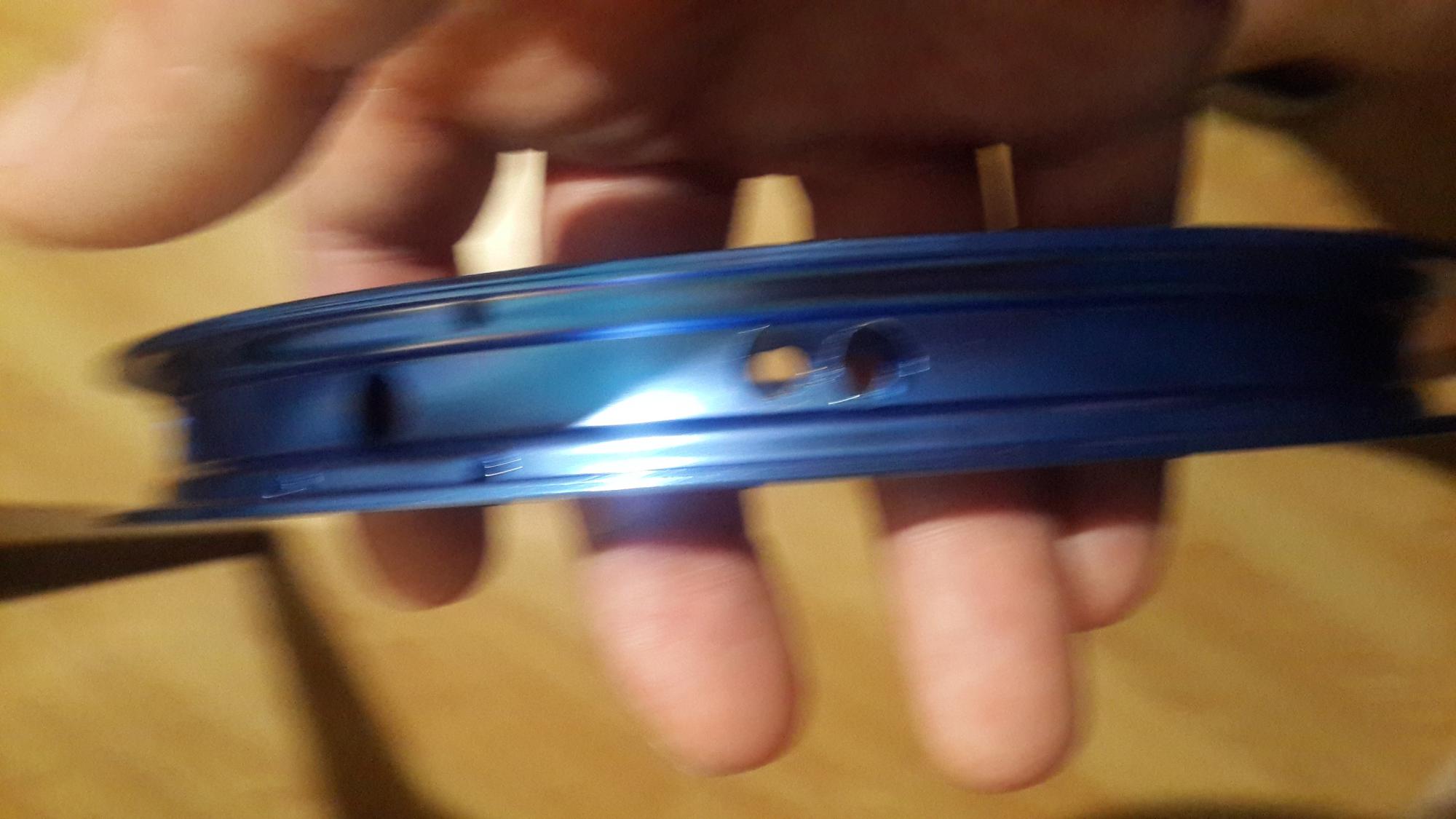

Китаец, с тех самых ссылок. Написал, ему что нужно 20 отверстий, одинарный.  Получил через четыре(!) месяца, двойной(!) с ДВЕНАДЦАТЬЮ(!!!) отверстиями. И что с ободом мне делать?
Если есть желание, можно поискать нормальный на  Е-бэй и Амазоне, у корейцев и японцев. Табао та же хрень что и Али

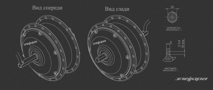

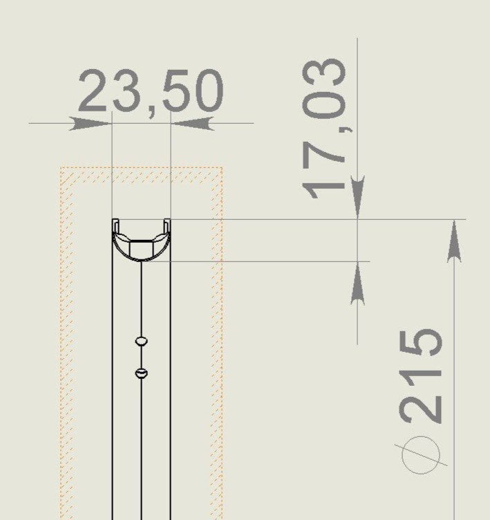

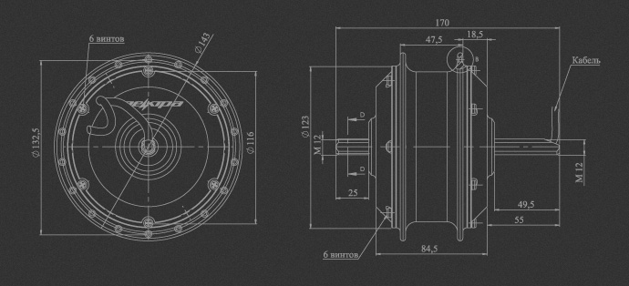

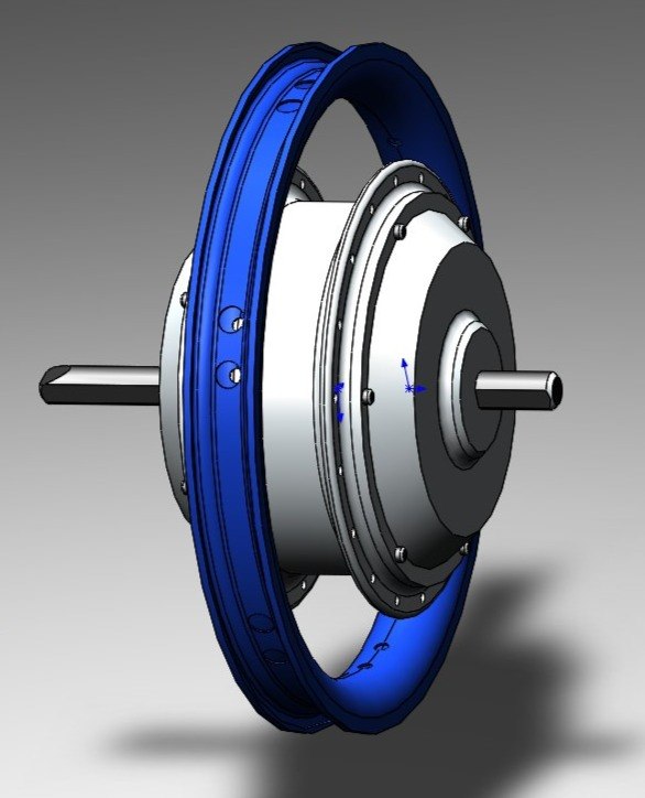

Не нашел в сети ни одной 3d модели мотор-колеса q100, кое-как нашел один чертеж в низком качестве, перерисовал его в 3D. В понедельник заберу алюминиевый обод и составлю модель под сверление, заодно рассчитаю спицевание
Возможно, кому-то понадобится, поэтому и 3D модель мотор-колеса QQ100 тоже приложу

Цитата: Ovaday от 20 Май 2018 в 18:43Не нашел в сети ни одной 3d
Очень советую снимать размеры штангенциркулем, непосредственно с того, что есть.
Я заказывал несколько десятков комплектующих, с Китая и Кореи. Запрашивал чертежи того, что мне отправляют, что бы можно было заниматься проектированием, пока это всё едет. По итогу, сошлось с чертежами процентов 80... А если нужна точность <0.1мм, то на чертежи можно вообще не смотреть :)

Получил диски, большое спасибо товарищу [user]Басарга[/user], подходят практически идеально - два отверстия, расположенные под углом к оси вращения на 10 градусов. Фактически, можно насверлить хоть 18 отверстий, хоть 32
О минусе предупредил, я потом сам тоже понял, сначала было похоже на мои стоящие диски. Те, что у меня сейчас - 12"x2.125, новый будет стоять сзади - 12"x1.75.
Интересно, насколько будет разница в езде/торможении, если сравнивать две покрышки с такими размерностями?
И да, возможно в него можно будет просто запихнуть покрышку 12"2.125, как я в свою запихивал 12.5"x2.25  ;-D
Ovaday
Что-то пока не нашел ни одну покрышку под эти размеры обода
Действительно, китайский обод)
