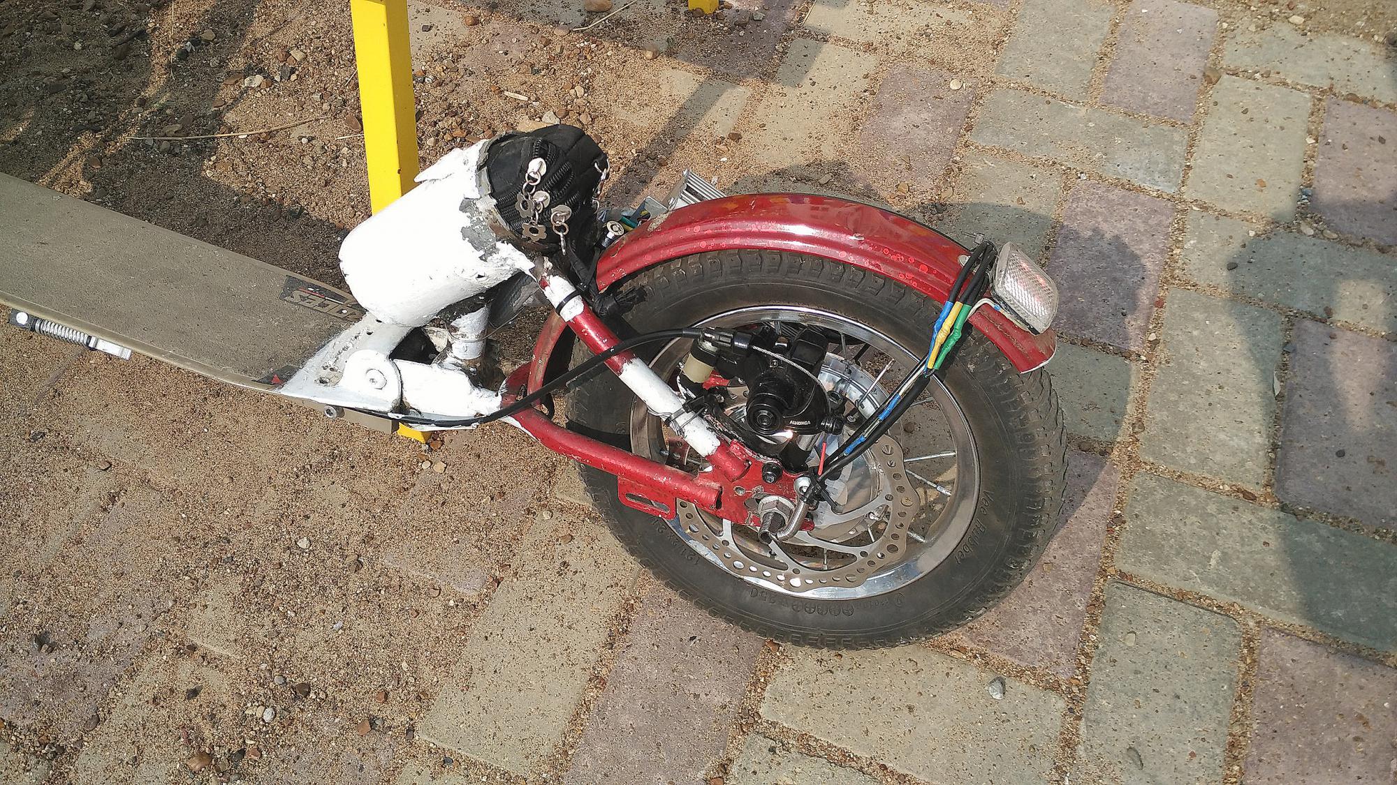

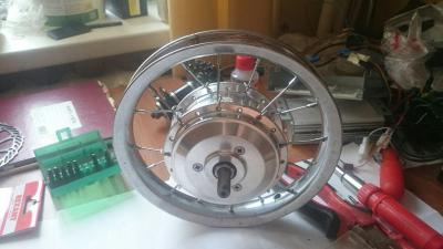

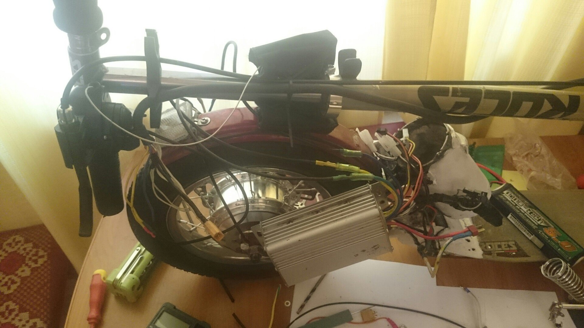

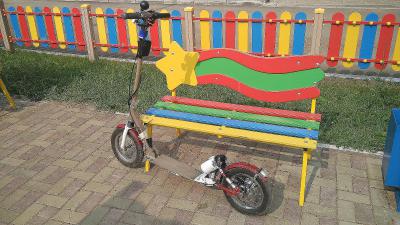

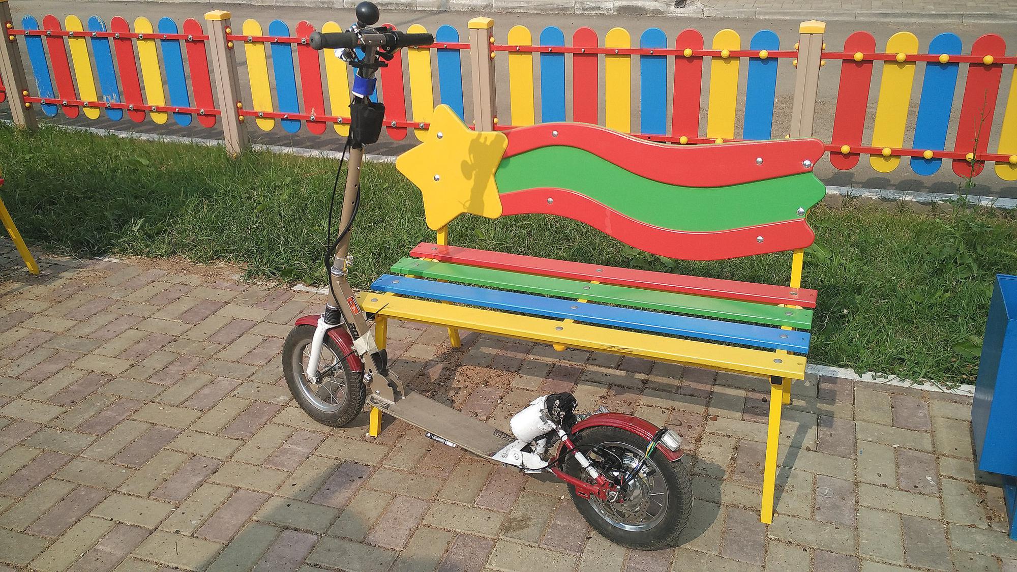

Всем привет! Года 3-4 назад, когда учился в школе, захотелось мне переделать свой обычный самокат Roces 200/230 и добавить на него электротягу. Всегда было хорошо с электроникой и руками, взялся за это дело с радостью. Получилось вот что:
Мотор-колесо qq100 210RPM

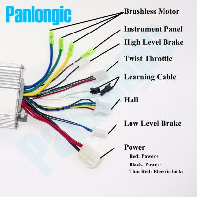

Контроллер - ??? 48В (может кто подскажет, что это за контроллер?)

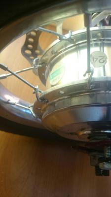

Колеса 12", детский велосипед болгаркой разрезан пополам и приварен к раме самоката. Спиц нигде не нашел, поэтому поступил по хитрому - нашел самые жесткие в веломагазине, откусил их под нужную длину, продел в моторколесо, загнул и запаял
Скорость от 37 до 43км/ч, по велокомпьютеру
Год я на нем катался, после поступил в универ и все это время он лежал в гараже. Сейчас захотелось его возродить, при этом облагородив, соорудив какую-нибудь раму/крыло для задней части электросамоката, возможно потом перекрасить.

И беру к этой батарее, тоже с Али, "13 s 48 В 20A BMS" за 1тыс.

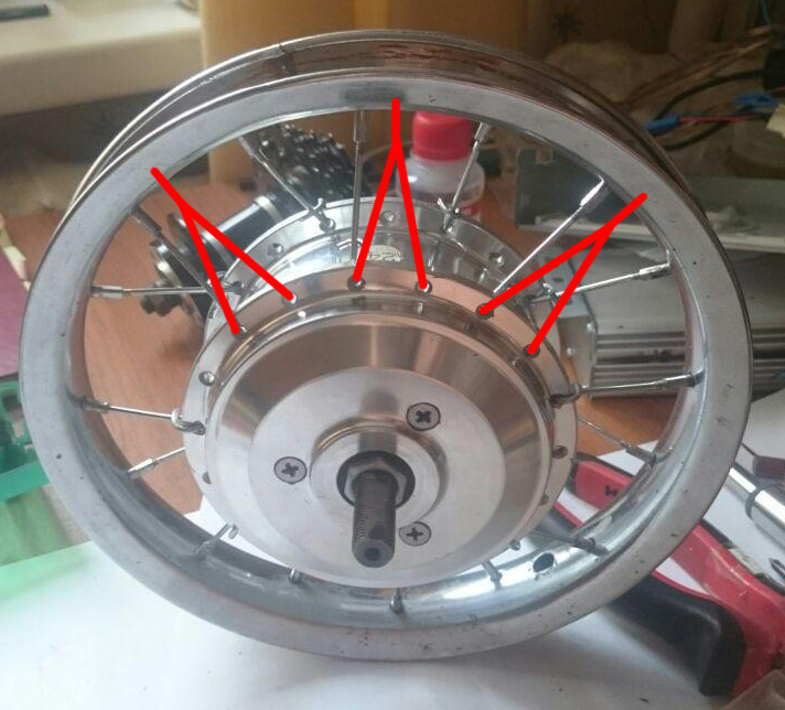

Еще одна проблема - нестандартная длина спиц. Количество отверстий под спицы на мотор колесе и ободе различаются, также различается и их расположение. Более крупный вариант моего решения:
Однако, стяжки спицы периодически лопаются, думаю заказать изготовление каких-нибудь усиленных, либо приварить к корпусу и ободу спицы точечной сваркой

Надо купить обод на 20 отверстий. 20 отверстий в мотор-колесе?
Потом купить на 65мм длины спицы под один крест
Диаметр... 2мм диаметр спиц нормальный, отверстия под ниппель не надо сверлить. Причем головки спиц должны стоять от себя- к себе, а не как в детском велосипеде, все от себя. Из-за детского спицевания они и ломаются, кстати. Хотя у тебя радиальное спицевание, а нужно в один крест(
У меня стоят спицы 2.6мм, но ниппеля 4мм и пришлось сверлить обод под углом, класть шайбу под ниппель(иначе спицы, как мне кажется, могут порвать обод) потом пришлось ставить спицевые головки по "детски", ободная лента нейлоновая(обычно резина) и вообще... мать его... но работает.

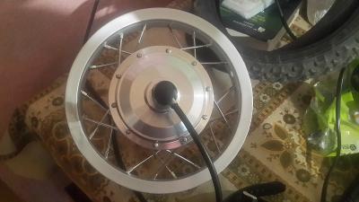

Вот моё колесо

По поводу спиц... на некоторых можно сваркой сделать новую головку. На спицах дт метод работает.
На китайских оцинковках со звездочкой на головке - не работает.
Режешь болгаркой и в оправке сваркой/электродом греешь- реально пол секунды. Болгарка для красоты потом.

В имеющемся ободе 16 отверстий, на МК их 36... Даже если спицевать колесо, в котором 20 отверстий, получится по 10 спиц на сторону.  Также, останется неравномерное распределение спиц по диаметру

А оставить штатные головки и накатать/нарезать резьбу на спицах? Разве не вариант? Под нарезку, правда, придется спицы толще штатных брать.

Самый адекватный вариант на данный момент - мотоциклетные спицы 3.5мм 60мм из местного мото магазина, 1000р(кажется)

Если будет доступ к сварке, то можно попробовать взять более толстые спицы, что бы нарезать на них резьбу. А сами спица сварить между собой треугольником, как на картинке ниже. По идее, такая конструкция должна будет выдерживать более серьёзные нагрузки.

Плашкой, разумеется. Кто-то здесь на форуме уже так делал. Брал спицы 3мм и нарезал. Но вот что за спицы были - не помню. То ли BMX, то ли от мопеда. Как по мне, так нарезка доступнее, чем сварка. Но тут каждый сам себе Бетховен.
Накатка, кстати, на Алиэкспрессе продается. Качество - не знаю, но, думаю, накатать пару-тройку десятков спиц, наверное, осилит.

16 отверстий в ободе это мало. Каждое второе отверстие на втулке свободно.
Отложи обод в строну, продай мотор и купи что нибудь такое

Да, к слову, у меня нет проблем с доступом к сварке, пайке, станкам, плашкам. Варить и пользоваться всем этим тоже умею, но есть но - я сейчас учусь в московском универе, а живу-то в Уфе, и доступ ко всему оборудованию и самому самокату будет только через полтора месяца. Сейчас решаю, как лучше всего будет к нему подступиться и с чего начать. Также выбираю то, что минимально повлияет на: вес, цену, внешний вид и имеющиеся офигенные характеристики, удовлетворяющие моим требованиям на 100%
По аккумуляторам - понял, буду заказывать партию этих LG, пусть и не самых фирменных, но качественных, по отзывам на Али и тут.
По спицам и ободу - я согласен, что обод не самый классный, но альтернатив ему пока не видел, за нормальную цену(2тыс). Пытался в интернете найти обода для самокатов yedoo, пока безуспешно. Если не найду подходящий, хочу попробовать взять мотоспицы, подобрать, вдруг сразу подойдут. Если нет - попробовать метод со сваркой, который был описан выше.
Также у меня есть безумная идея - залудить обод и горелкой припаять к нему спицы в необходимом мне количестве
kostyanpost
Пайка не прокатит , ибо спицы дают ободу и ступице некоторую степень свободы и в месте пайки это все начнет трещать. Либо спицы на резьбовое соединение либо монолит. как вариант проставка из копролона или что то подобное из аллюминия + выфрезеровать отверстия что бы облегчить конструкцию и в то же время оставить её прочной, и обварить все TIG сваркой. У вас сопромат и теоретическую механику в универе не преподавали что ли?
