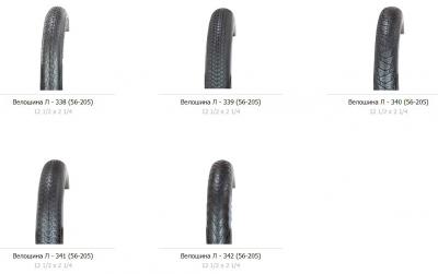

Ну я себе не собираюсь ставить данную резину. Но на безрыбье...
Вдруг кому то пригодится.
Разница в посадочном размере. А не во внешнем диаметре.

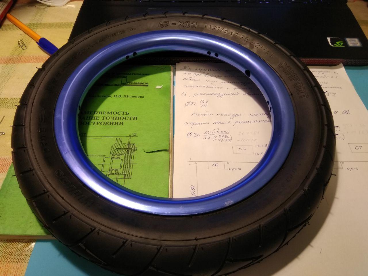

Ovaday

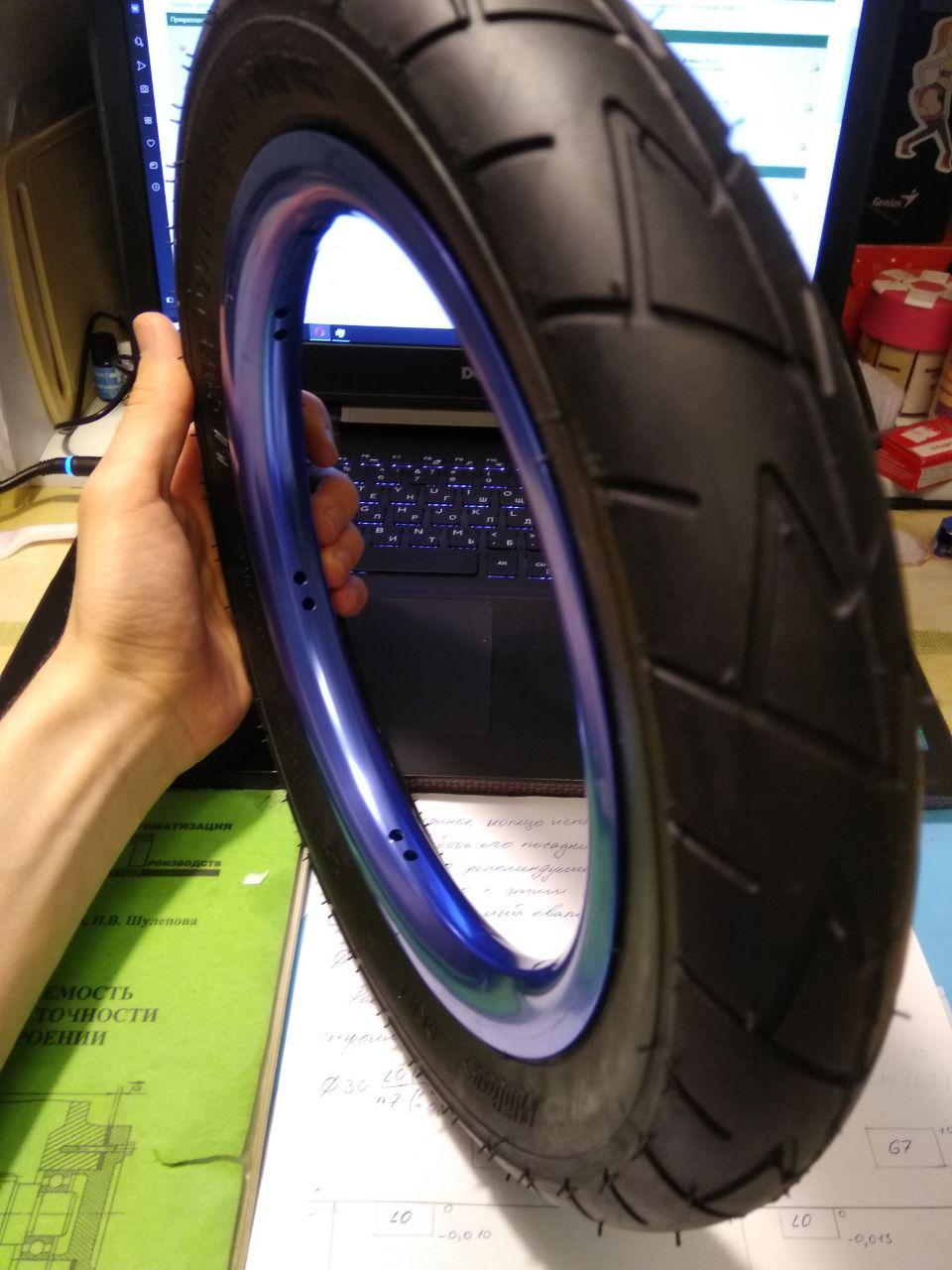

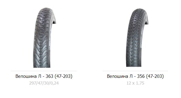

Съездил в сокольники, с дисками и покрышками все просто прекрасно - налезают любые. Со слов продавца, на такой узкий обод лучше ставить максимум 47х203, а те, которые 63х203, могут плохо держаться, особенно на поворотах
Дома лежат все покрышки на 54мм, поэтому взял одну, попробовать. Жаль немного, что нашел только резину типа слик, довольно часто приходится проезжать и песок, и по земле, и по грязи. Тем более, стоять будет на заднем колесе, где и мотор, и единственный тормоз

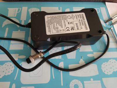

Получил блок питания, немного непонятно. Его можно напрямую подключать к незащищенной ничем батарее 13S и он будет заряжать ее?
В описании блока питания как-то размыто написано. Думал как раз для контроля заряда BMS и нужна.
https://ru.aliexpress.com/item/Yangtze-54-6V-4A-3A-Lithium-Li-ion-Battery-Charger-For-48V-Lipo-Bike-Power-Tool/32837442924.html
SkeptiK
Заряжать будет. Как и насколько - другой вопрос.
