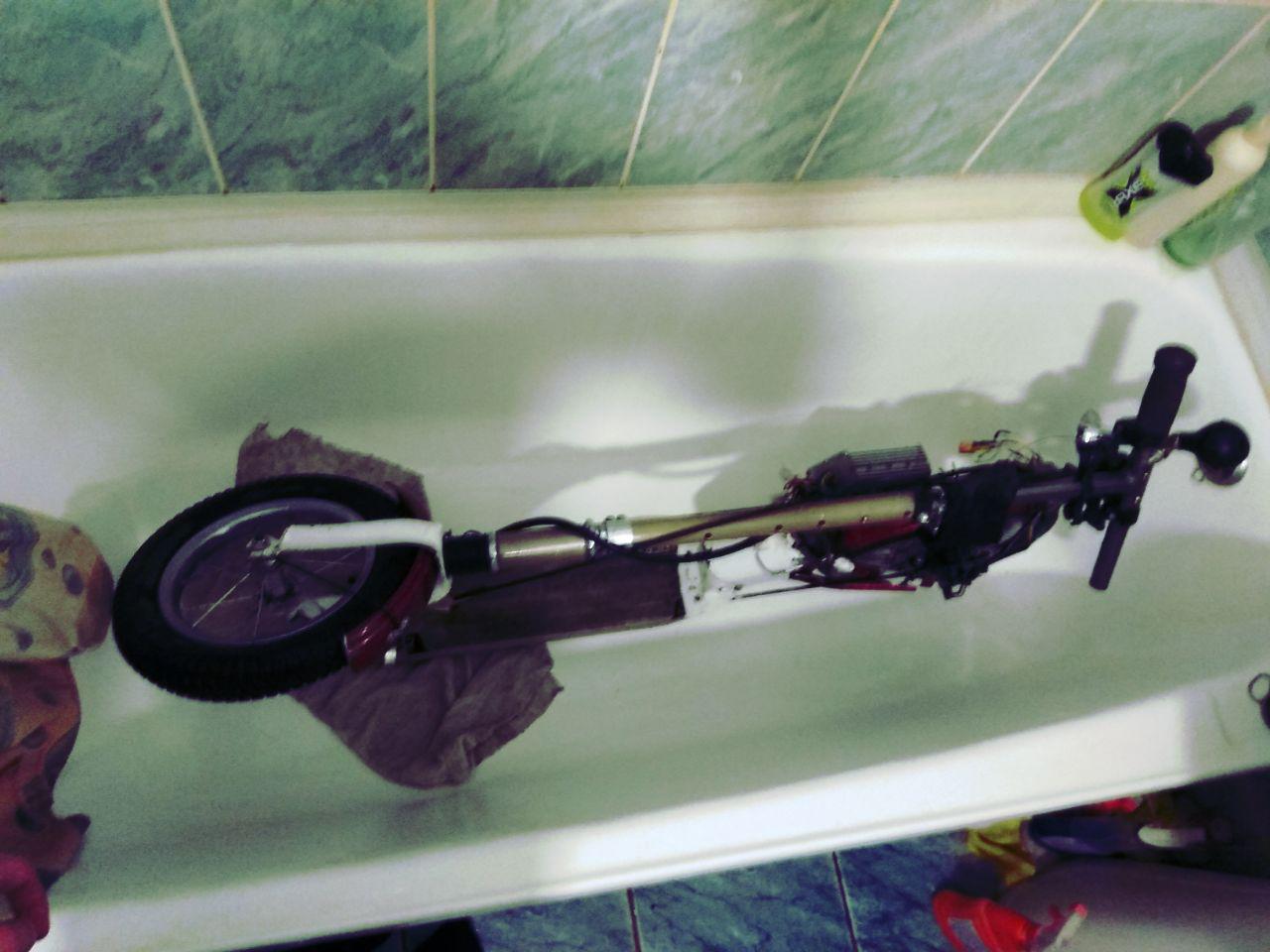

Собирал я в школе электросамокат

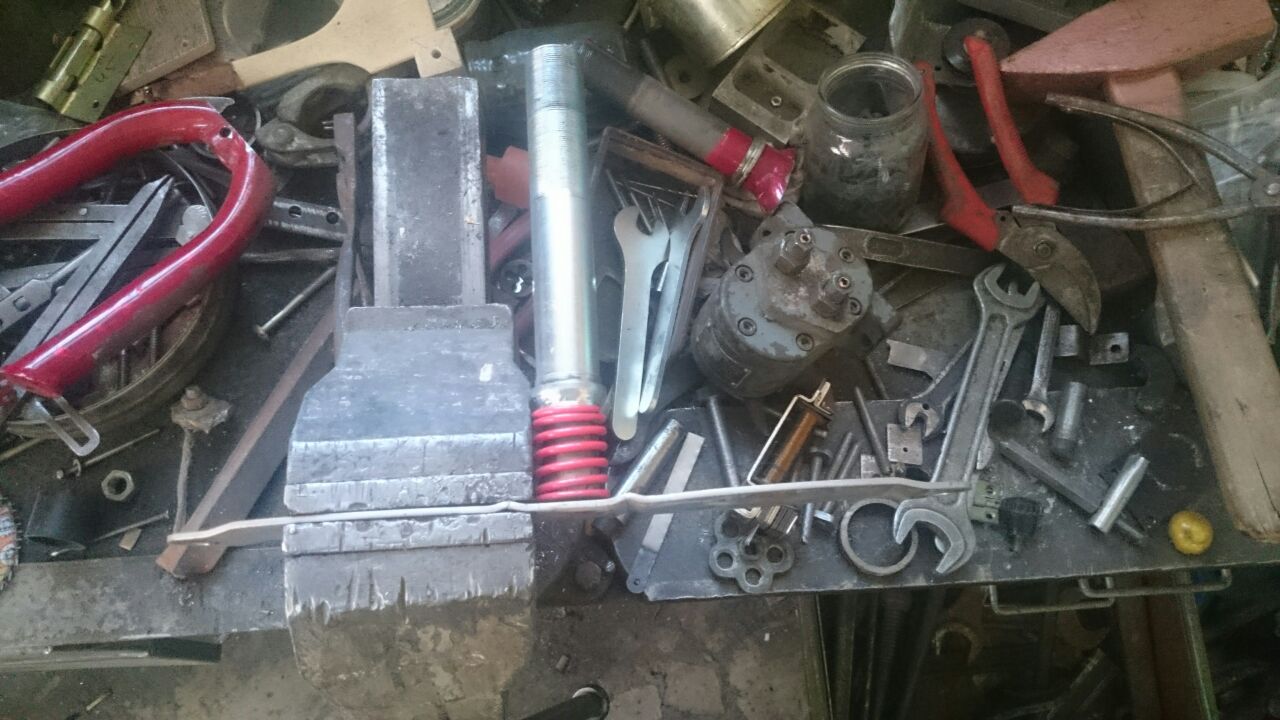

О! Нашёл фото вилки перед сваркой!
Как же хорошо, что я всё фоткаю)
Осталось по фото прикинуть размеры, может и та, с Тао, как раз дойдет и подойдёт. Так и варить ничего не надо будет
Ovaday
На глаз прикинул примерные размеры.
Все же, придется варить. Длина штока около 25-30см, та, что с Тао - только 12см. Да и хз какой металл в той, что с Тао. Может силумин или типа того.
Съезже в магазин, посмотреть на вилку за 400р.

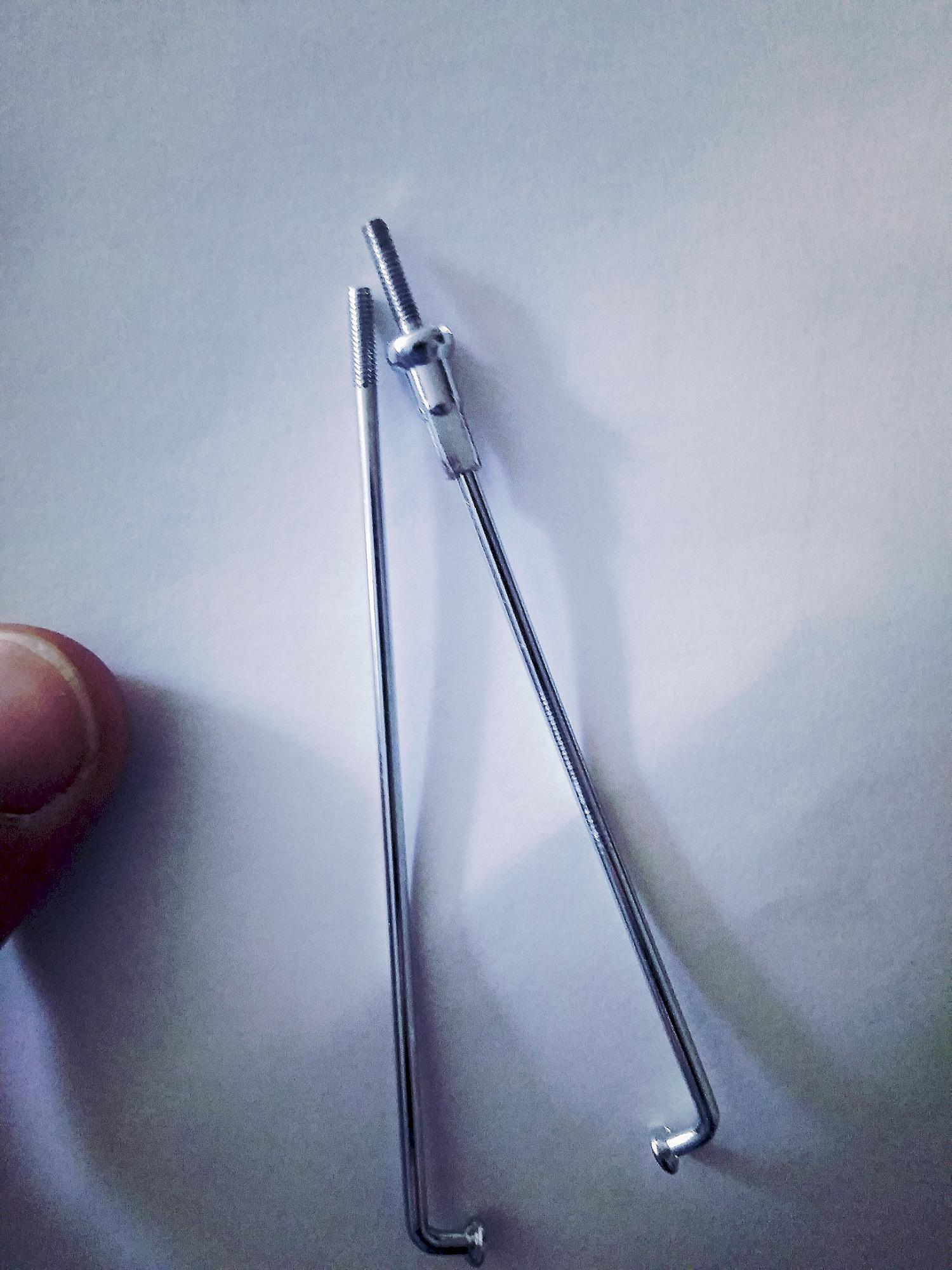

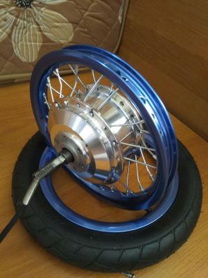

Заодно нашел у них дешевые спицы 82мм. А мне нужны либо на 58мм, либо 76, при втором варианте спицовки, либо на 87, при третьем. Решил взять сразу пачку, ибо стоят 10р/штука, если что, так поставлю либо подкладки, либо еще что-нибудь придумаю. На крайний случай болтами м4 у отверстий МК уменьшу длину спиц

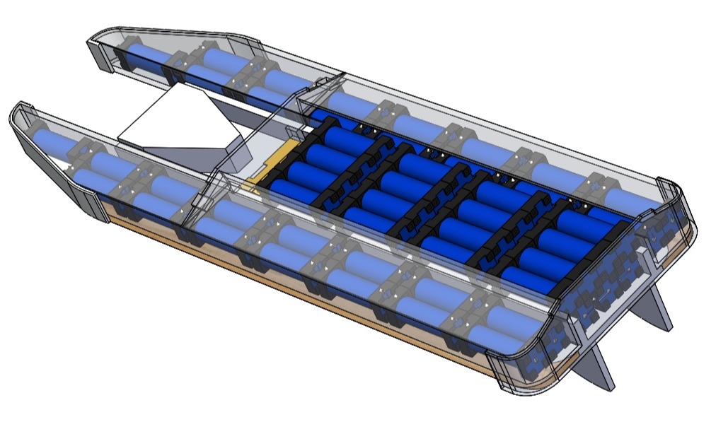

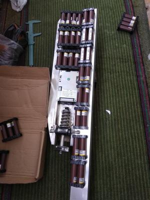

Недооценил получившийся вариант рамы!
Перед сном подумал, а что, если ужать элементы, а не разносить их, оставляя по 10мм между полюсами?
Итого: В раму помещается аж 55 элементов + остается запас в 3мм между элементами на герметик, провода, пайку и прочее  :ку:
Подумаю, нужно ли мне это и куда засунуть остальную электронику теперь

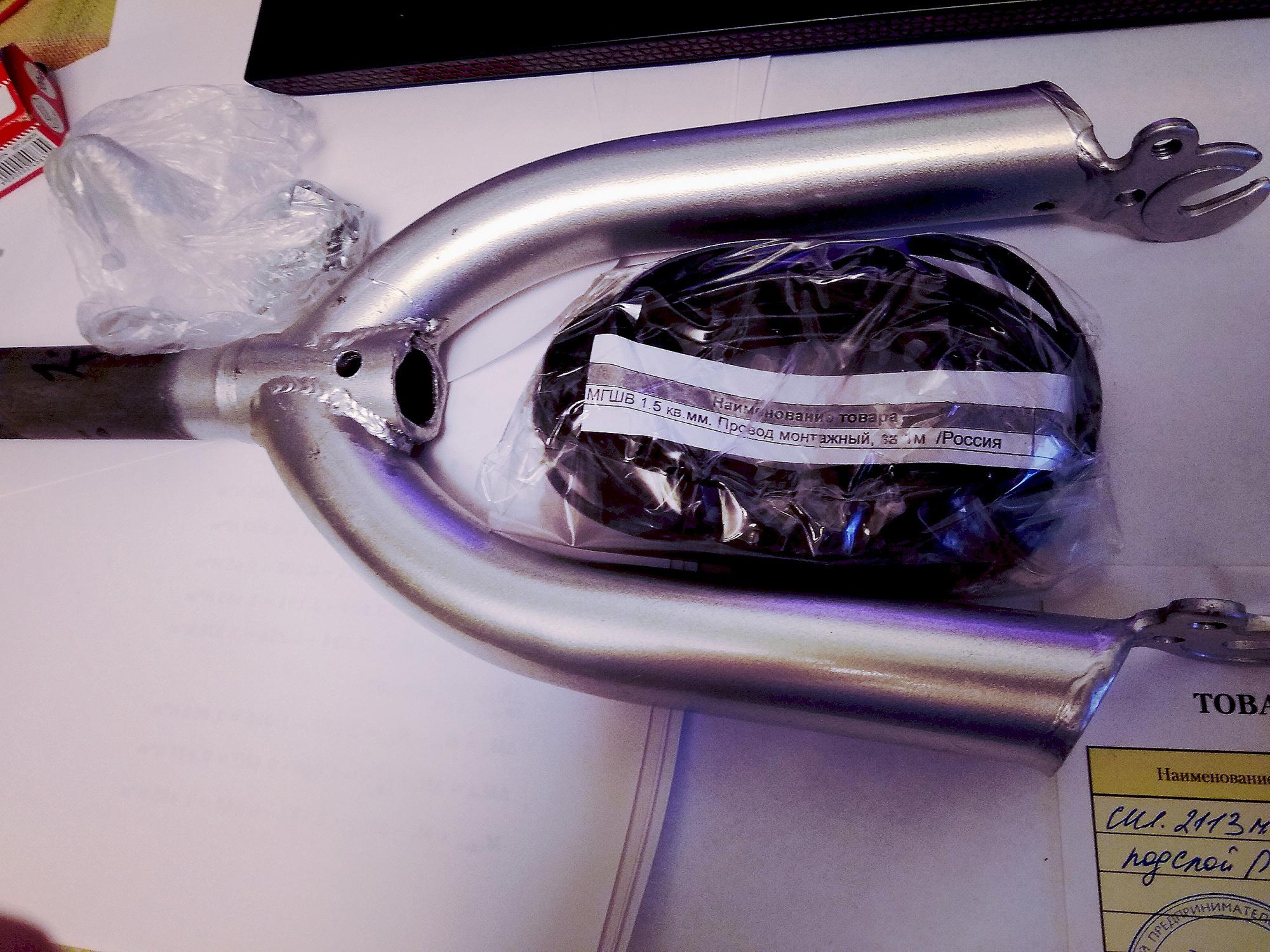

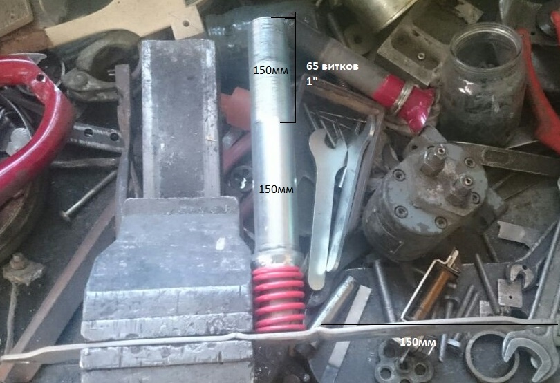

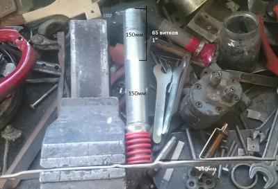

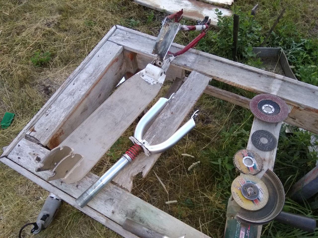

Продолжаю закупаться, нашел стальную вилку из 2,5мм стали, которую можно легко хоть сварить, хоть врезать в нее тормоза:
Также купил спицы 82мм и отметил одну хитрость: можно продолжать заворачивать ниппели до необходимых мне 75мм, правда с бОльшим усилием, чем обычно, но держатся они вполне хорошо, особенно если вместе с этим нанести красный фиксатор резьбы(разборка не понадобится)

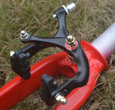

Кроме всего прочего, думаю заказать с Али и поставить на переднее колесо клещевой тормоз, чтобы подстраховать задний, дисковый. Будет типа такого:

Уже купил Силагерм 2113 силиконовый теплопроводный кампаунд, не поддерживает горение. Плюс к этому по всей батарее 6 температурных датчиков на микропк(распберри) + 2 датчика температуры на SmartBMS + 4 термопредохранителя. Провода будут закреплены каптоновой лентой.
Ошибаться в батарее нельзя, поэтому заранее просчитываю по 3-4 раза перемычки-предохранители, сечение проводов, их расположение. Уже третий раз с нуля перерисовываю конструкцию рамы

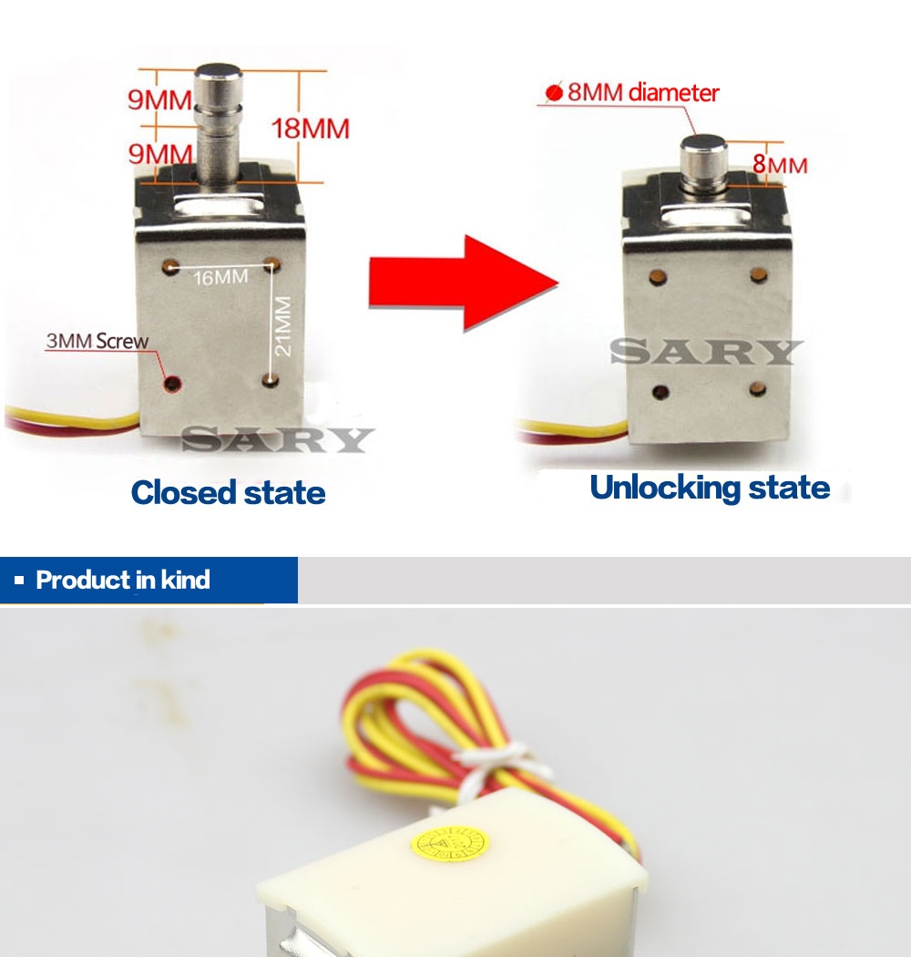

Вуаля - электромагнитная задвижка(соленоид) внутри деки самоката!  :eureka:
Решение будет из себя представлять закаленную цепь. Дальше, в зависимости от хода самого соленоида, на конце нее будет либо стальная закаленая пластина, либо просто само звено, которое будет продеваться в паз самой деки.
Внутри деки закреплены два соленоида с 8мм стальными штифтами(закалка даже не важна), которые будет открываться и закрываться командой от контроллера при установке и снятии цепи.
Наглядно:
Соленоид:
+ защита от грязи, когда цепи нет - силиконовая заглушка.
Мне кажется, вполне просто и надежно.
Также, будет еще два рубежа защиты:
  • Через всю цепь проходит провод, который замыкается соленоидом и включает сигнализацию
  • Вебка + GPS/GSM модуль, данные с которых поступают на МК, который уже заложен внутрь самоката
Прошу подсказать возможные слабые места, или поправить, если в чем-то ошибаюсь

Цитата: Ovaday от 25 Июнь 2018 в 18:59Прошу подсказать возможные слабые места, или поправить, если в чем-то ошибаюсь
герметик купил а замок не можешь?
кто помешает отжать соленоид?  или просто его свернуть? или просто отвезти самокат подальше и потом по вкусу?
да  и стоит его чуть поджать- он тупо не откроется. будешь прыгать вокруг.

Цитата: Alex_mac от 25 Июнь 2018 в 19:18кто помешает отжать соленоид?  или просто его свернуть? или просто отвезти самокат подальше и потом по вкусу?
Вот над этим думаю как раз. Идеально, чтобы соленоид невозможно было отжать - во первых, обычной проволокой/отверткой - для этого выберу с полированным штифтом. Во вторых - он будет поджиматься хорошей пружиной. В третьих , внутри цепи невозможно будет что-то продеть - отверстие сделать достаточно маленьким, возможно к последнему звену прикрепить спец. рубашку, которая будет плотно прилегать к раме после пристегивания.
В таком варианте ни свернуть, ни отжать не получится. Разве что повредить, затруднив мне снятие цепи.

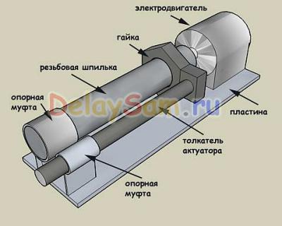

Upd. Вариант 2: использовать вместо соленоида - самодельный актуатор, сделанный по такому принципу:

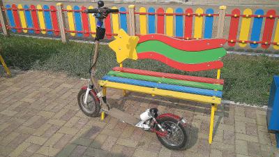

Самокат такой:
Как вы предлагаете его пристегнуть тросом? (даже не рассматривая того, что трос спокойно срезается кусачками, а обычные навесные замки, стоимостью до 1тыс, по обзорам на youtube, открываются за 5-10 сек)
Передняя рулевая стойка держится только на защелке, вытащить легко.
Задний стакан, где пенал - будет срезаться, на месте него будет стоять контроллер МК. Весь металл на задней вилке гнется плоскогубцами на ура(китайская сталь)
Alex_mac
Цитата: Ovaday от 25 Июнь 2018 в 22:35Как вы предлагаете его пристегнуть тросом? (даже не рассматривая того, что трос спокойно срезается кусачками, а обычные навесные замки, стоимостью до 1тыс, по обзорам на youtube, открываются за 5-10 сек)
ну так самому то можно тросик наплести любой. кусачками не срежешь ( а его даже тонкий тяжело срезать). на ютубе много роликов, в том числе и про то как заработать на ФОРЕКС. возьмите амбарный замок.  и запирайте. в конце концов в армии мы машину ротного на брусья ставили. а танковые тросы пережигали термитом на учениях.

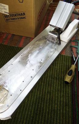

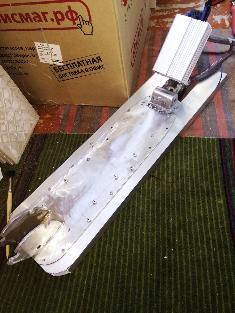

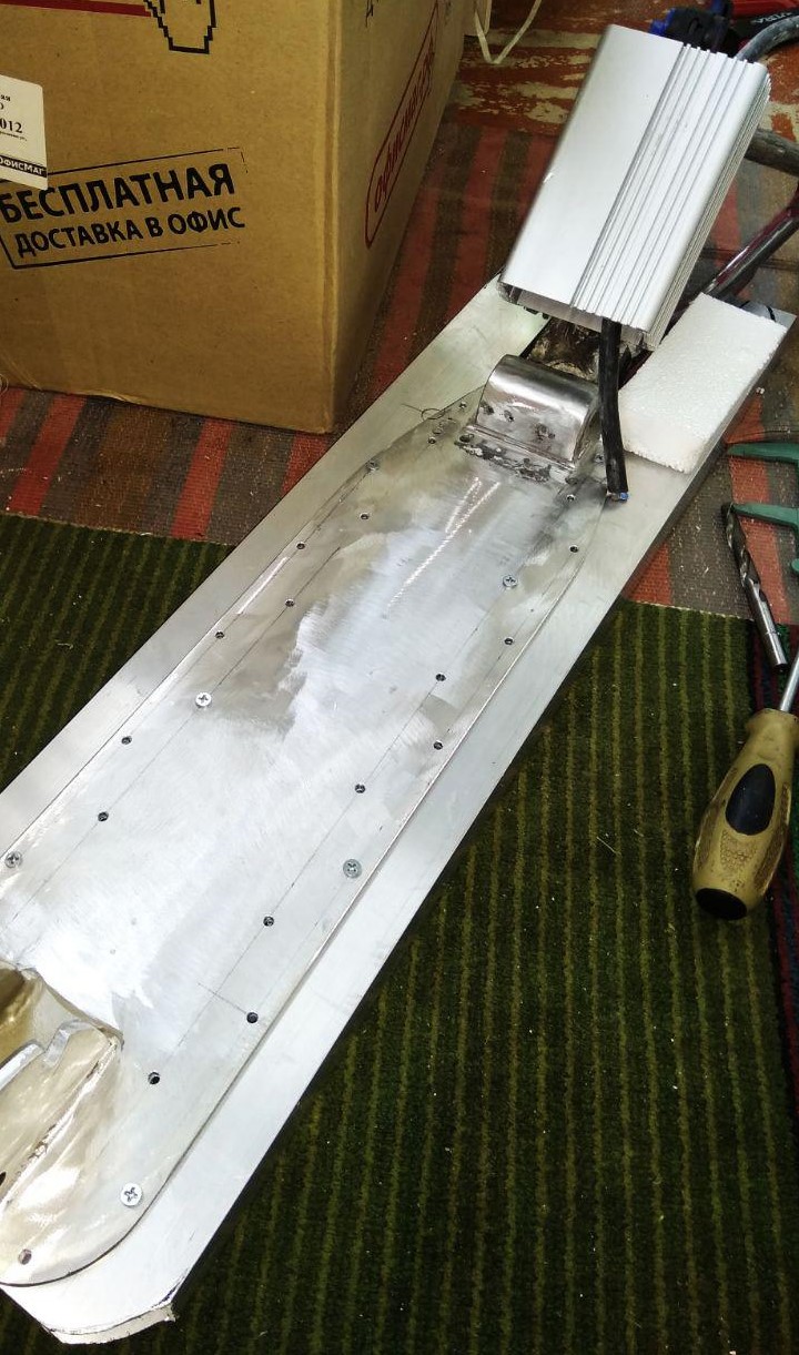

Переход к активным действиям после приезда в родной город:
Каким я его забрал из гаража
Зачистка рамы, подготовка новой вилки к сварке аргоном
Примерка аккумуляторов

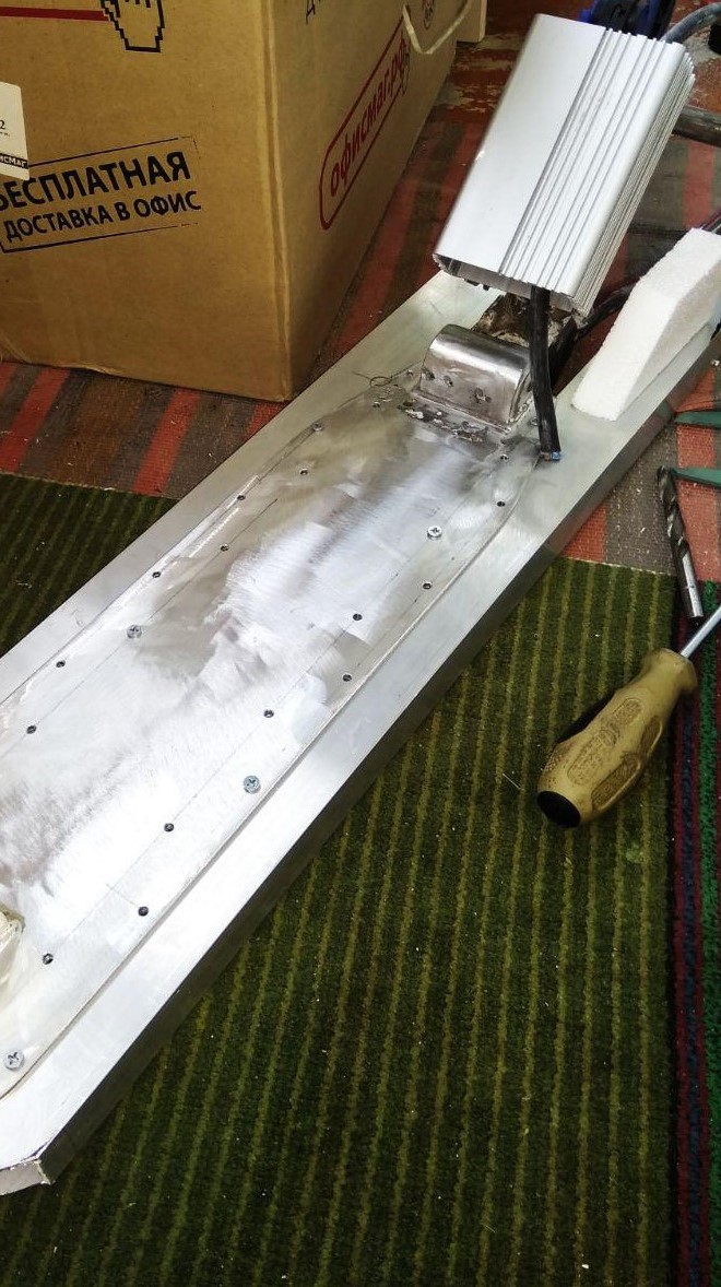

Предварительный вид(п.с. все будет на заклепках)
Спицевание потерпело неудачу, нужны 45мм спицы и только радиальным методом, 0 крестов(пытался обрезать до 50мм и прочие хитрости, но слишком много времени занимает, а надежность соединения нулевая):

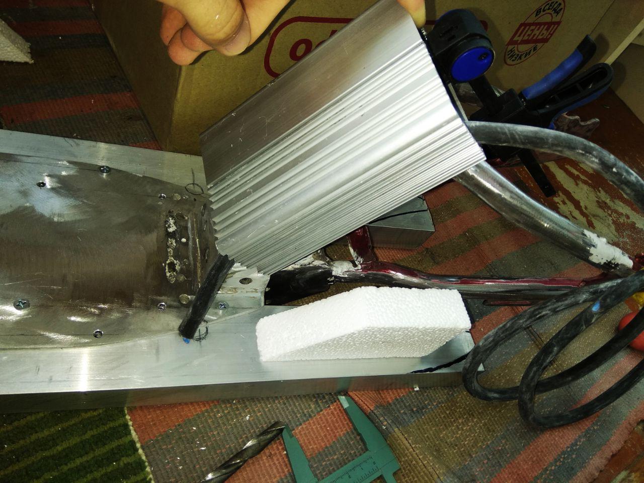

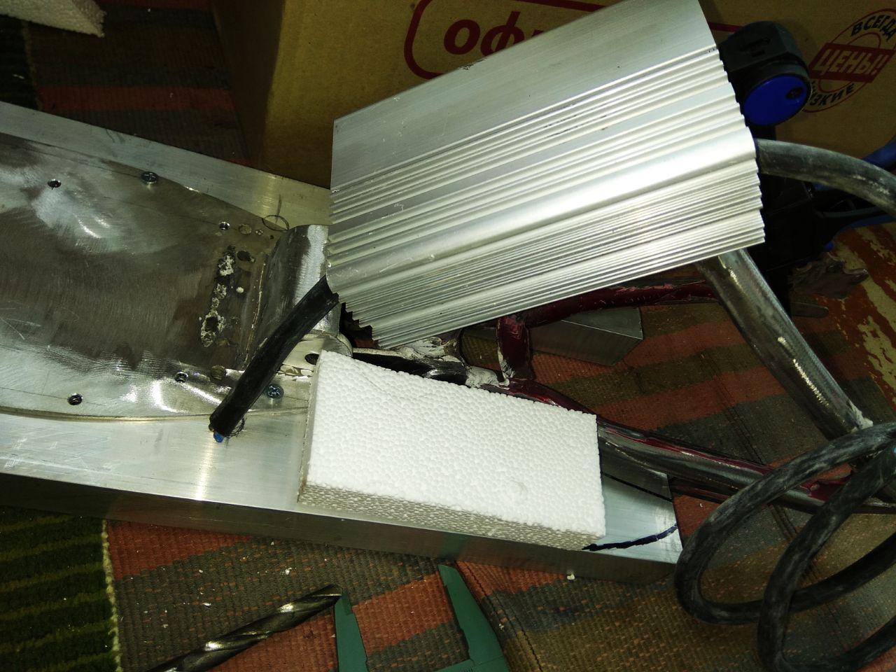

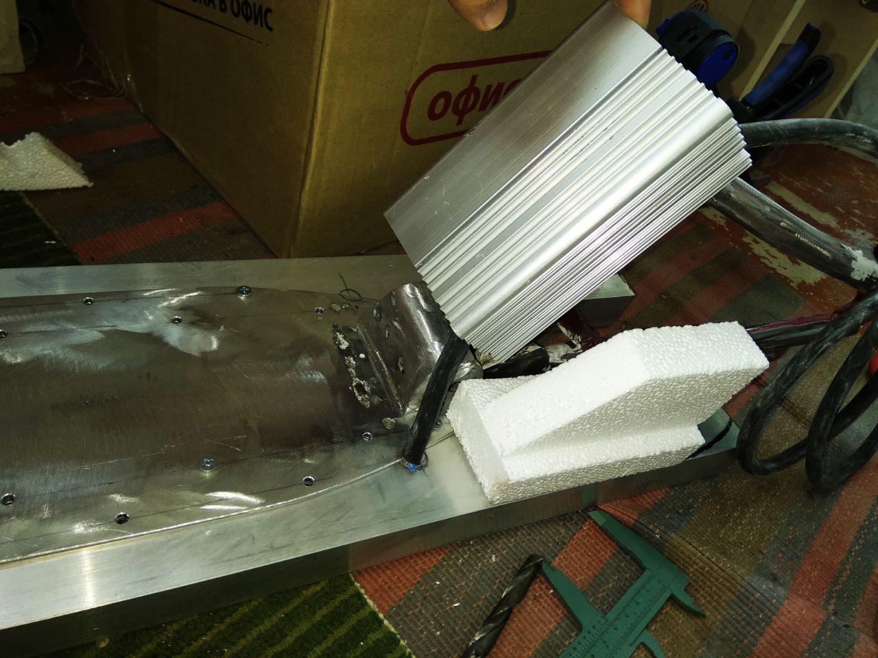

И сейчас встал в тупик, мне надо из профиля сделать некий аддон на заднюю часть самоката, где можно было бы разместить доп.электронику или пару банок 18650. Не могу определиться с формой, есть три варианта(макеты из пенопласта вместо профиля)
1. Просто плашмя положить профиль вторым слоем
2. Положить профиль на ребро и срезать лишнее под углом
3. Комбо из двух вариантов
Наиболее оптимальным и красивым выглядит второй вариант  :bw:
