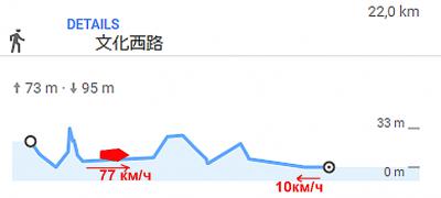

Для интереса сделал профиль дороги  по которой делал поездку
На прямом участке как я его назвал делал замер 77 км/ч и 60 км/ч.
А вот 10-15 км/ч делались на исключительно ровной поверхности

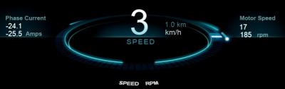

А рекуперация работает и настроена на 30% от 275А. При плавном торможении с 50 до 0 км/ч в течении 8 сек по видео. Ток растёт за первую сек. до 23А а затем плавно падает и на 5 км/ч 2 А. Настройка сделана так, чтобы торможение рекуперативное включалось плавно за 1 сек.
А на Пикмане снимал скрин видео с софта который к контроллеру идёт, там рекуперация фиксируется только по фазному току, вольтажа нет.
На 3 км/ч ещё 25А фазных.

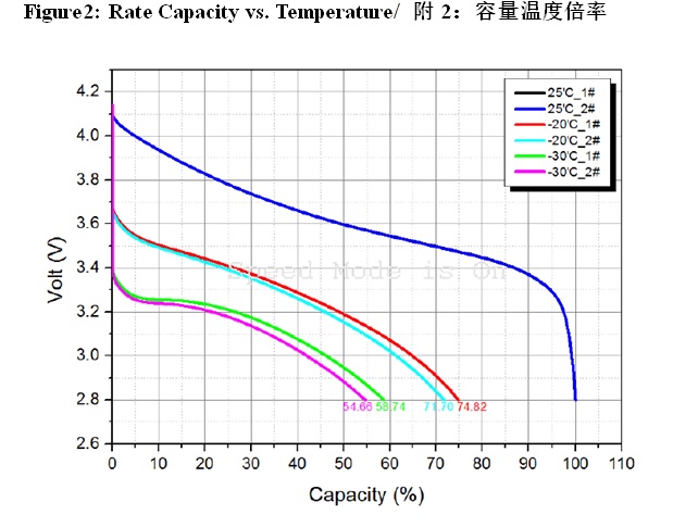

После обновления софтвера для БМС "Xioxiang"  на Андроиде, стало возможным наблюдать за оставшейся дальностью поездки.
Калькуляция происходит по прошлым  поездкам и софтвер запоминает стиль поездки.
После прошлой поезки, когда к концу путишествия батарея прогрелась до 17°, софтвер вначале пересчитал дальность для этой батареи более 100км, но после одной минуты поездки переосмыслил всё и поставил 96 км (на улице 0° а батарея после гаража 5°), и затем шло всё очень плавно по мере реального растояния. На рекуперацию влияния не заметил. Дальность не увеличивалась, а вот когда выехал в холмистую местность то счётчик начал уменьшать. И в итоге после 22 км поездки дальность осталась всего 68 км.
Почти на 10 км меньше чем по ровной местности.
Жду тепла.
Температура влияет не плохо на батарею

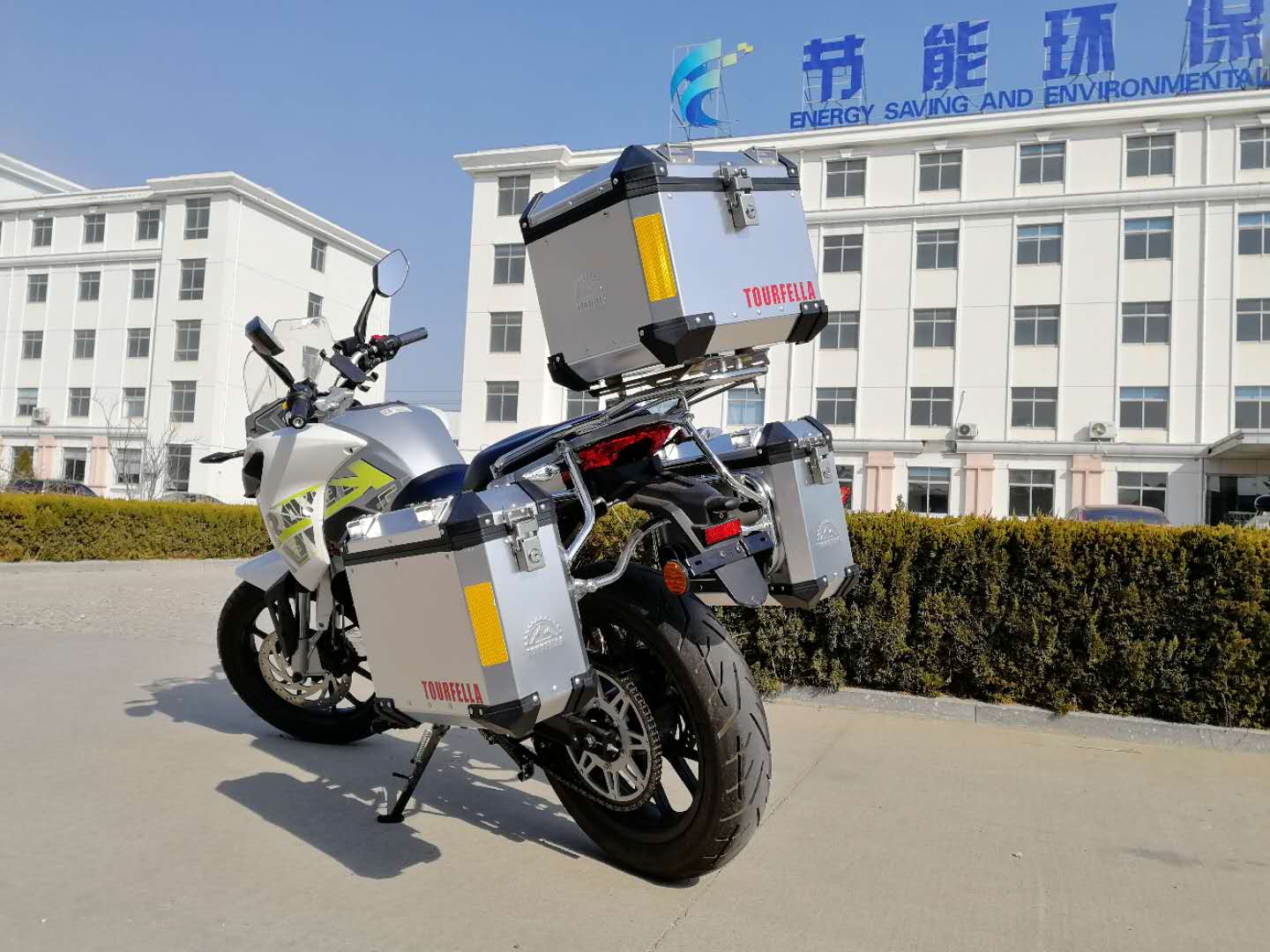

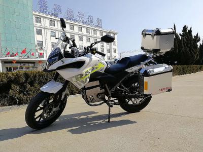

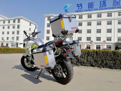

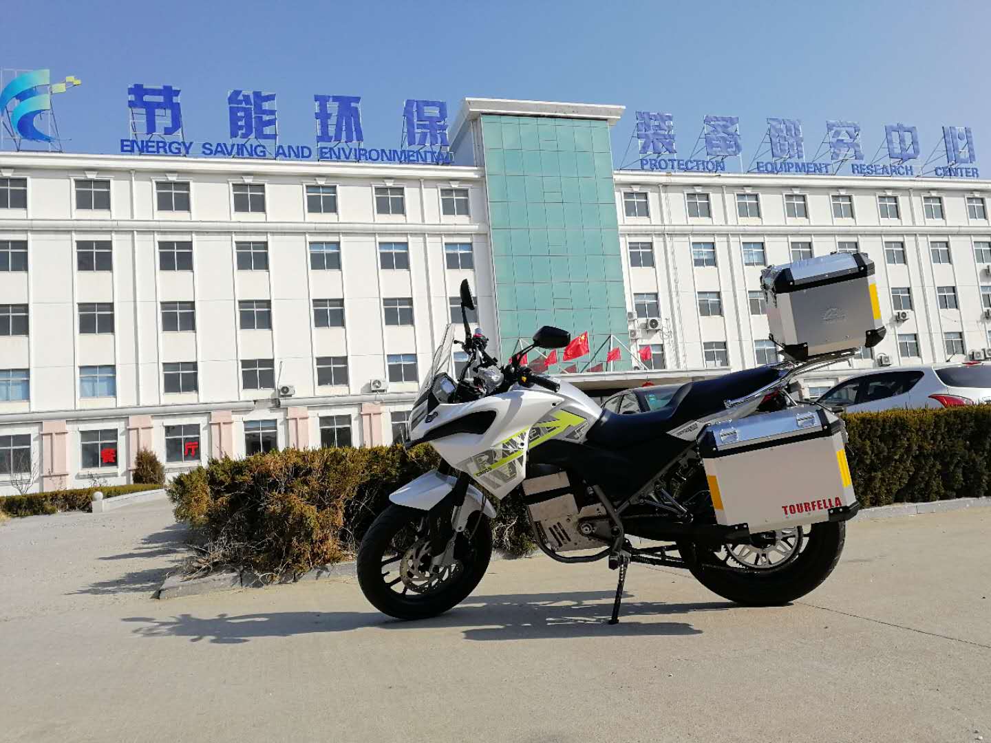

DA100S сейчас стоит здесь
С такой же цепью. На нём стоит 275А контроллер. То есть максимально на валу 68Нм
На первой передаче, если грубо 1:4 возьмём у ДВС, на валу передней звёздочки, примерно те же моменты.
Если вы собираетесь 350А использовать, то лучше позаботиться о цепной передаче по сильнее.
