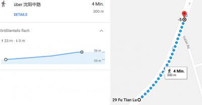

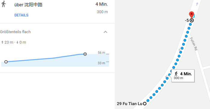

Если есть желание смотрите участок 6мин5сек
Это вот этот небольшой подъём
Поддержание скорости на подъёме. Перепад 23 м на 300 м дистанции. Не много конечно всего 4,38 градуса.
