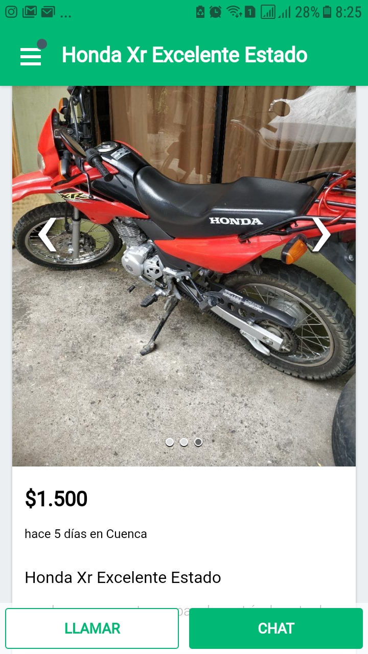

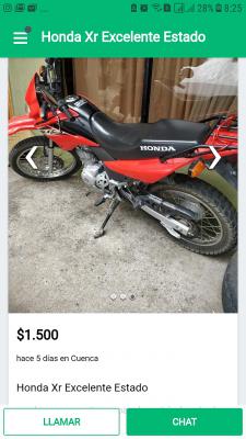

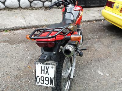

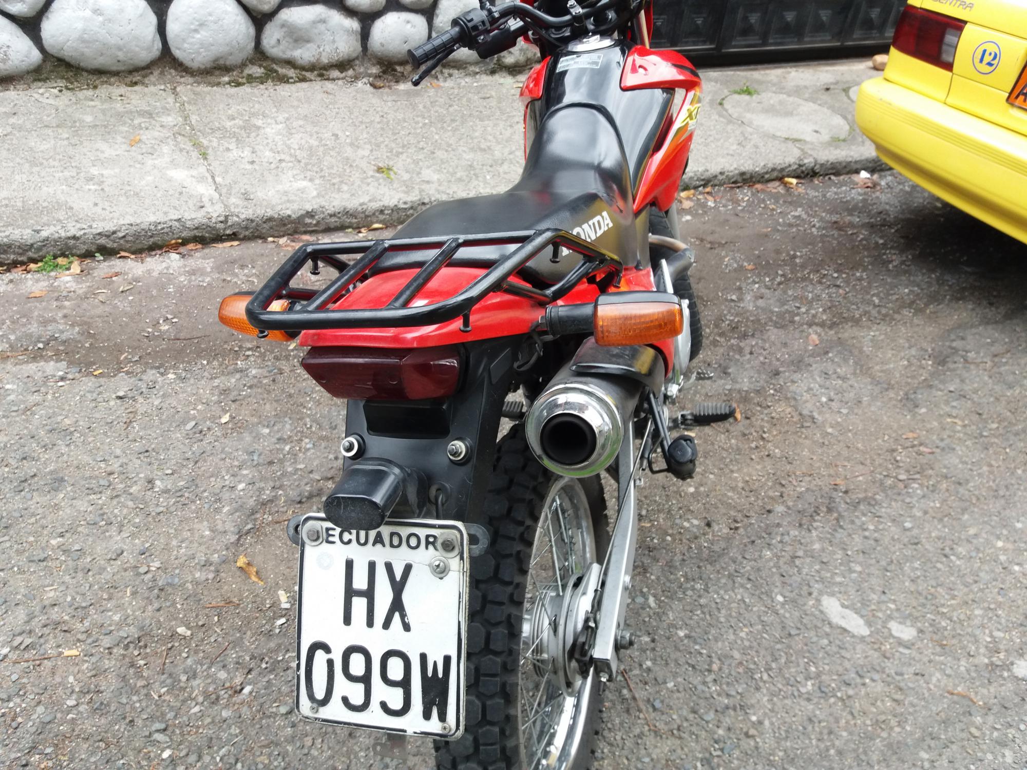

Всем привет. Скоро на подходе ДА90s и Деко 275А. А пока спец для этого проекта купил легкий мот honda xr 125. На днях буду извлекать бензиновые потроха и готовить  место пол элмотор..

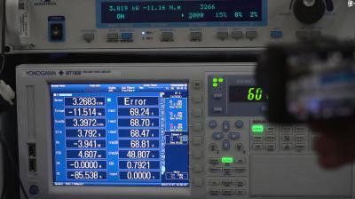

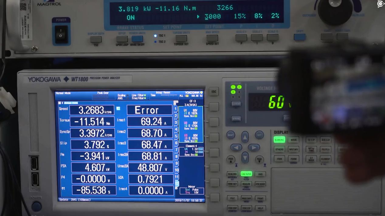

Увидел выступления ончипа на ветке Д7500, где он обвиняет что тесты проводились полностью не правильно и использовались только 60В батарейного напряжения.
Здесь для сравнения тест с ДА90С, те кто смотрел видео, то весь тест проходил тоже на 60В.
Каждый проводивший тесты или использующий контроллер знает, что при номинале контроллер никогда не выдаёт максимальное значение напряжения.
И если сравнить, то видно, что даже на 3,8 кВт у ДА90С фазное напряжение 48В.
В то время как у Д7500 в номинале было за 50В фазных. Понятно что разные контроллеры и разные моторы.
Но обвинять в не компетентности тестирующих это как то....
К сожалению это ничего не меняет, уж извините. Но конечно же с ДА это никак не связано.
Советую вам вчитаться в то что я написал, а не скатываться в ОЙ нас обидели.  Пересмотрите видео ещё разик.

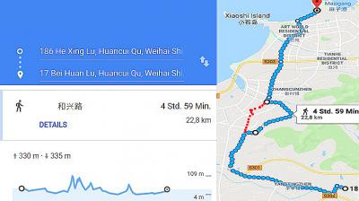

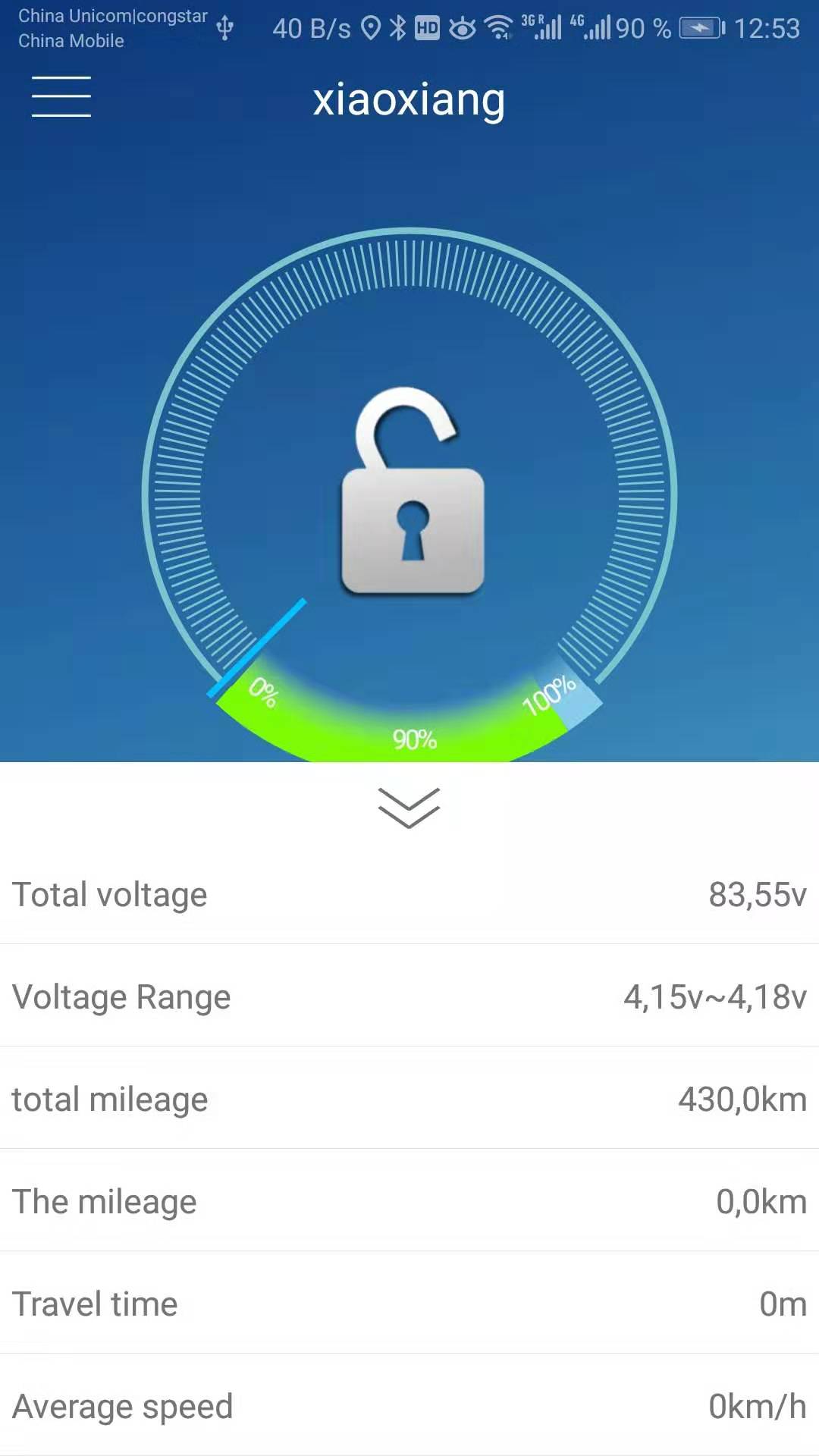

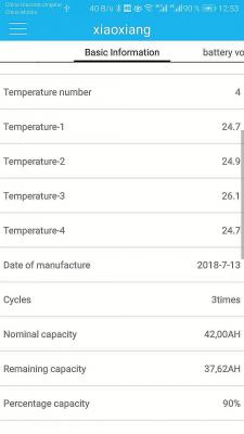

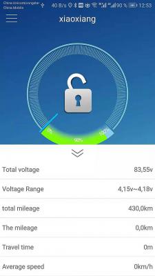

А теперь немного о насущной теме.
Я выкладывал тестовые заезды по городу. Тогда подсчитывал, что ДА100С практически по ровнинной местности, с небольшими горочками  в десяток метров, при средней скорости 33-35 км/ч составляет 36 Ваттчасов на км.
После обновления софтвера и установления номинальной ёмкости батареии на 42 Ач, Софтвер плавно принаровился к моему стилю езды.
Но вот батарея не  42 Ач показывает, а чуть меньше 38Ач при полном заряде. 83,6В.
Сегодня решил побить скоростные режимы обычных дней и газовал как с перекрёстков так и между ними. Максимум по GPS было до 82 км/ч в среднем получилось чуть больше 50 км/ч Растояние 21,4 км время в пути 25 минут. Расход по бмс составил 37,62 Ач-24,09 Ач= 13,53 Ач или 57% от всей батареи, полный заряд показывает всего 90%. Тоесть 33% от всей батареи.
То есть при скорости средней 50,4 км/ч расход составляет 45,5 Ватт часов на км.
При скоростях 43-45 км/ч средних подсчёт был 40-41 Ватт часов на км.
Но если не резвить, а нормальная городская езда с транспортным потоком, то скорости средние от 33-35 км/ч, то и расход соответственный для мотоцикла с ДА100С.
Это мои трассы. И красным выделена сегодняшняя. Длинная там привышение в 100м и расход 45 вч км при  средней скорости 45.
Красный участок превышение по дороге от 5 до 61 м над уровнем моря. То есть эти отрезки софтвер считает каждый день и показывает практически правильный километраж котрый пройден и остался.
Попытка ездить со скоростью средней 33-35 срывается каждый раз. Не могу удержаться, и ехать в потоке  ;-)
Может быть когда нибудь получится. Но в не рабочего настроя. нужна прогулка.

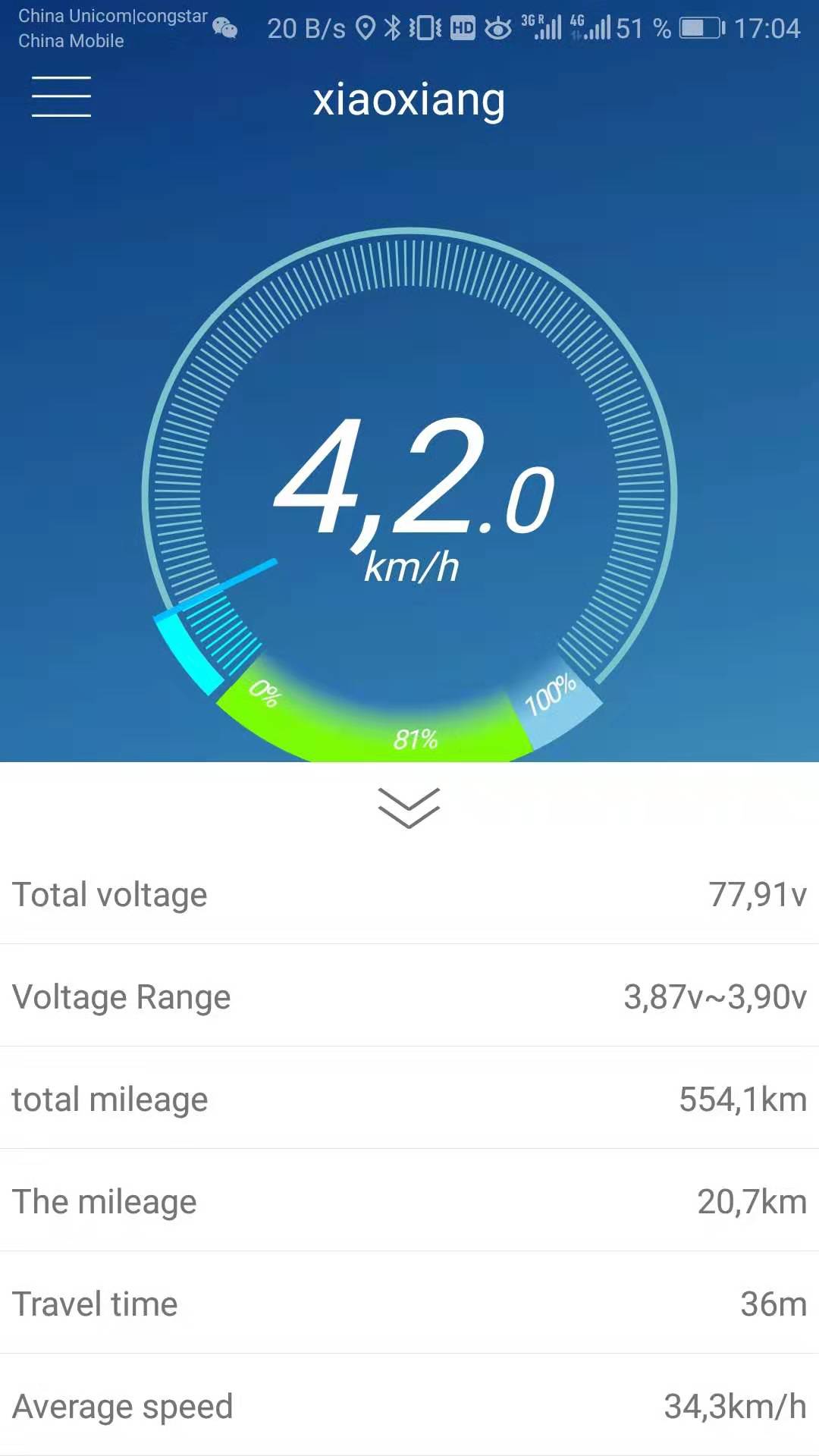

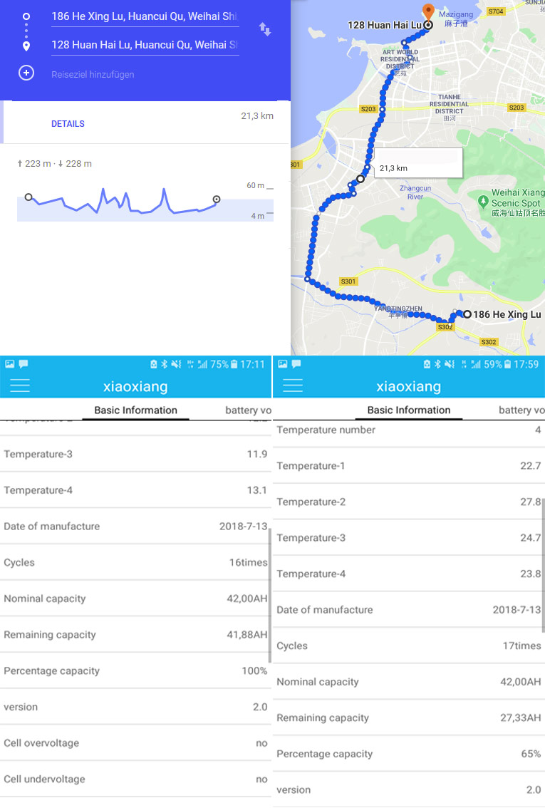

Вчера и сегодня провёл очередные тесты на автомобиле.
Вчерашний заезд как и первые , делал без рекуперации, средняя скорость 36,6, но странно расход получился только незначительно меньше. 57 Ватт часа на км.
Похоже, что в диапазоне скоростей 45-55 км/ч нет разницы расхода. Полка кпд стабильная и расход не изменяется.

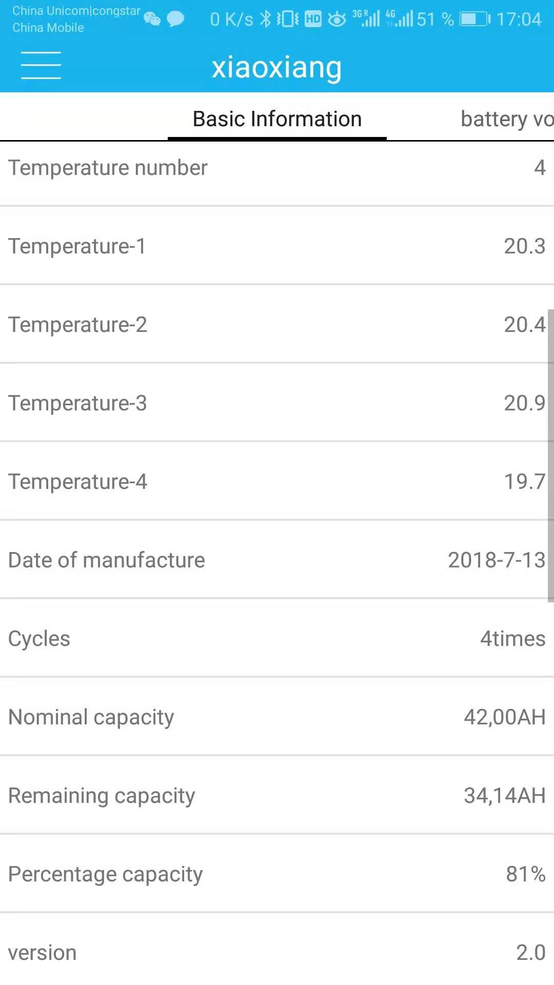

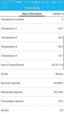

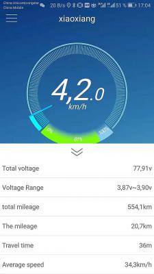

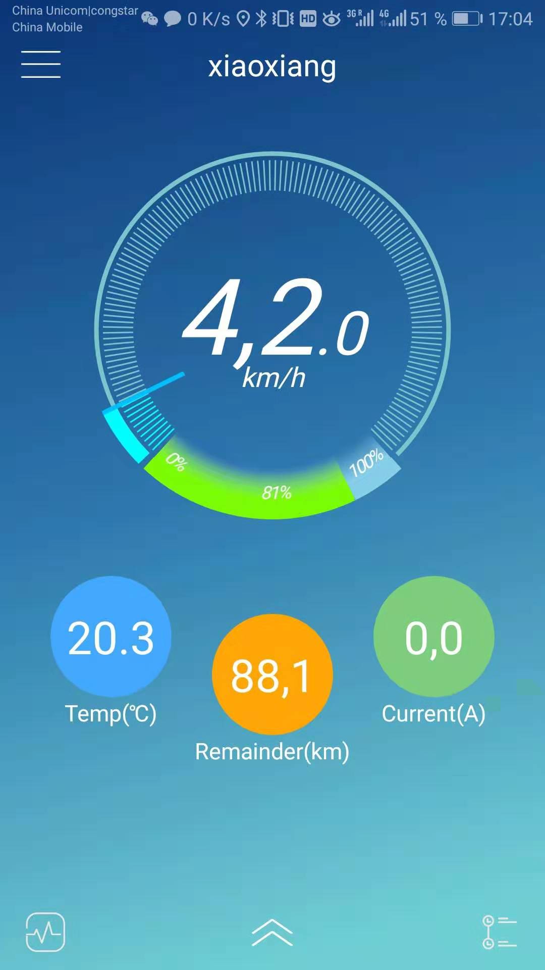

Сегодня включил рекуперацию при сбросе газа автомобиль начинал генерить. Принаровился к этому типу поездки, чтобы педалью придерживать нулевое потребление при свободном накате.

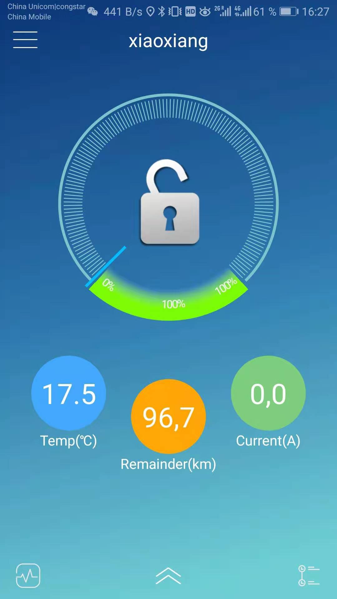

Выехал - обе батареи 42 Ач на 100% заряда.
Возможное растояние софт показал 96,7 км . Поездка вся в одну сторону составила 20,7 км (на карте это 20,9 но возможно GPS иногда исчезает и и растояние сократил, хотя дорога всегда одна и таже, но не важно, считаю 20,7)
36 минут поездки 20,7 км
На одной батарее с 42 Ан упало до 34,14 Ач, на другой до 34,12 Ач. Вместе  две 15,74 Ач расход ампер часов х72 = 1133 ватт на это растояние
Но вот растояние софта считалось по вчерашним поездкам в начале, и при поездке софт пересчитывал.
Осталось возможным ещё проехать в таком режиме 88,1 км. (Пройдено + 20,7 + 88,1 = 108,8 км) И это при 72 В 84Ач батарее. 6 кВтч Энергии. Автомобиль как Твизи по весу. Но вот батарея на 1,2 кВтч меньше чем у Твизи. Но рекорд Твизи побит полностью. На Твизи со Славянкой  104 км
Здесь с меньшей батареей но большее растояние.
Расход почти мотоциклетный 54,7 ватт часа на км.
Мотор ДА100С 120мм.   Дождёмся ещё потепления. За бортом было +9, Но после поездки как видно батарея прогрета до 21
рекуперация помогает и не плохо - около 8-9% поездки по городу в интенсивном потоке 17 часов, пик после работы черех весь город с юга до севера.
  Посчитал мощность потребления , получилось 1888 вт !  Сколько могло дойти до колёс ??!

Цитата: slav от 14 Март 2019 в 18:52Сколько могло дойти до колёс
Интересный подсчёт. Даже если умудриться и считать по максимально возможному напряжению полно заряженой батареи 84 В на 15,74 Ач то получатся цифры не в ваттах а в ватт часах. Разделив на растояние получим эти же ватт часы только на 1 км.  Вам остаётся посчитать потери на редуктор, трансмисию, в проводке и на соединениях, отнять кпд контроллера и мотора. И останется то что на колёсах. Аэродинамику для этих скоростей можно упростить, да и не известна она для этой модели.
Да что то тратится и выливается просто на дорогу. Автомобиль Китайский не БМВ.
Прототип, а не серийный. Редуктор самый дешёвый и верищит как резаный при скоростях более 40.
Бедные колёса, им меньше всего достаётся  ;-)
vicar21
А если просто судить по мощности, то на скорости 45 требуется 15 А  с одной батарее , с двух 30 А на плоской поверхности умножив на напряжение 75 В  (среднее что было при поездке от дома к офису 78-73) Получаю 2250 Ватт. Это то что требуется для этой скорости с батареи. Это обороты около 3800-3900 для этого автомобиля. Записывал когда то с планшентника через софтфер контроллера.
максимальные обороты выставлены сейчас 6500 в настройках. Но полностью до 6500 не дотягивает. Только 71,6 км/ч. Около 6200 максимум даёт этот мотор в автомобиле.
для большего нужно выше напряжение.
slav
Цитата: vicar21 от 15 Март 2019 в 06:35
А если просто судить по мощности, то на скорости 45 требуется 15 А  с одной батарее , с двух 30 А на плоской поверхности умножив на напряжение 75 В  (среднее что было при поездке от дома к офису 78-73) Получаю 2250 Ватт. Это то что требуется для этой скорости с батареи. \\\\\\\
      Результат просто отличный ! :exactly:
Какова полная масса была в движении ??!  :bn:   :-)
vicar21
Цитата: slav от 15 Март 2019 в 08:43Результат просто отличный ! :exactly:
540 кг включая водителя с рюкзаком

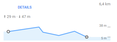

Сегодня побил рекорд по расходу ещё раз.
Пока три дня был в командировке, мой партнёр вытащил одну батарею и с мотоциклом отдал клиенту для тестов.
Мне пришлось на одной батарее 72 В 42 Ач с чемоданом поехать домой.
Выбрал самую "плоскую" если так можно назвать дорогу, она чуть длиннее на 500 м, но за-то на два подъёма меньше.
С одной остановкой на рынке (что на расход не влияет) на 21,3 км потрачено 14,55 Ач , что составило расход 49,18 Ватт часов на км для автомобиля.
Потрачено 35% от ёмкости батареи.  То есть на 3 кВтч батарее на этой машинке можно проехать 60 км, в холмистой местности.
Пересчёт по скорости у меня получился около 30-32 км/ч.  С учётом пробки хорошей в райне рынка. Но не газовал резко и более 55 не было скорости.
Следёющий рекорд буду делать уже на "ровной дороге" на полную выроботку батареи. Это первый 6,5 км участок дороги с изменением по высоте всего на 33 м
