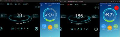

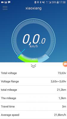

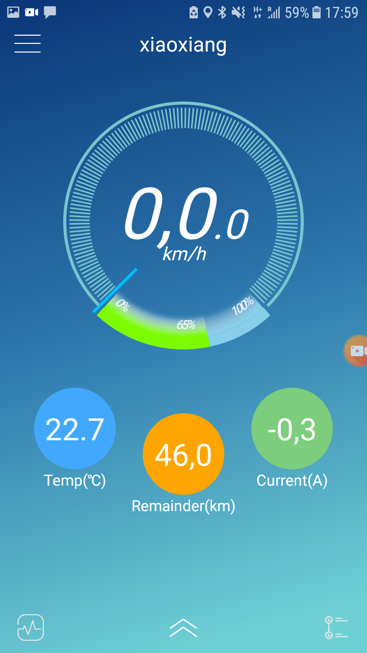

После остановки показания не полные, по времени можно посмотреть. До остановки 39 минут, а затем последние 1,3 км.
Учитывать, что скрины не на ходу делались, а с задержкой какое то незначительное время.
Но как сказал, сделаю на днях более полный тест и засниму на видео, но на том участке который выложил выше. Более ровнинной местности нет.
vicar21
Нужно учитывать, что этот софт считает и время простоя. То есть после 2 минут стоянки средняя скрость совсем другая становится.
Проверено уже не однократно.

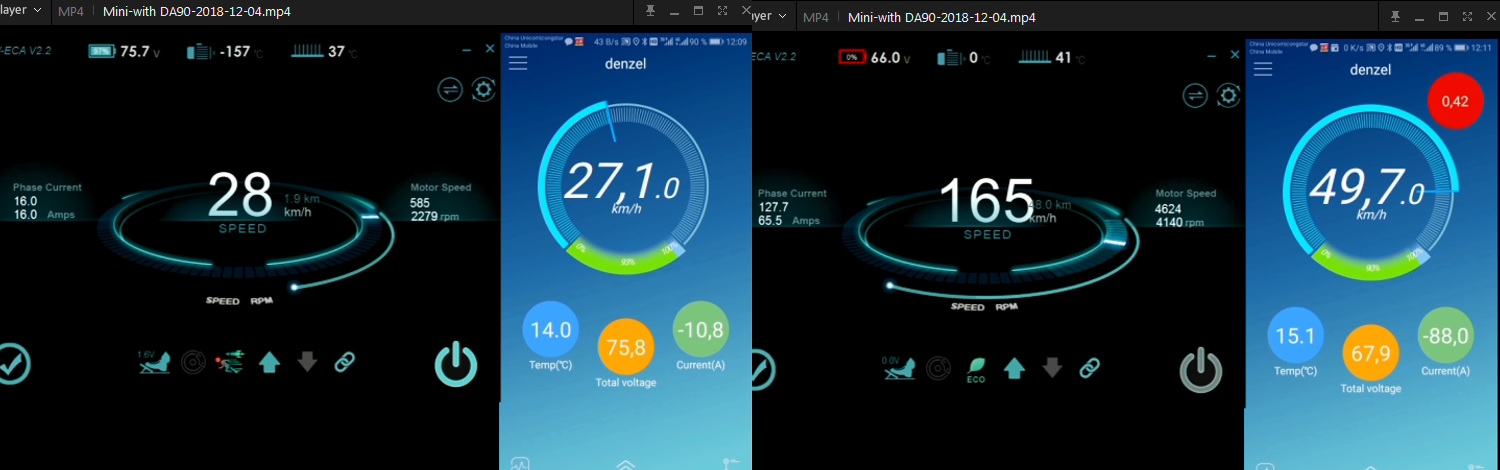

vicar21
#836

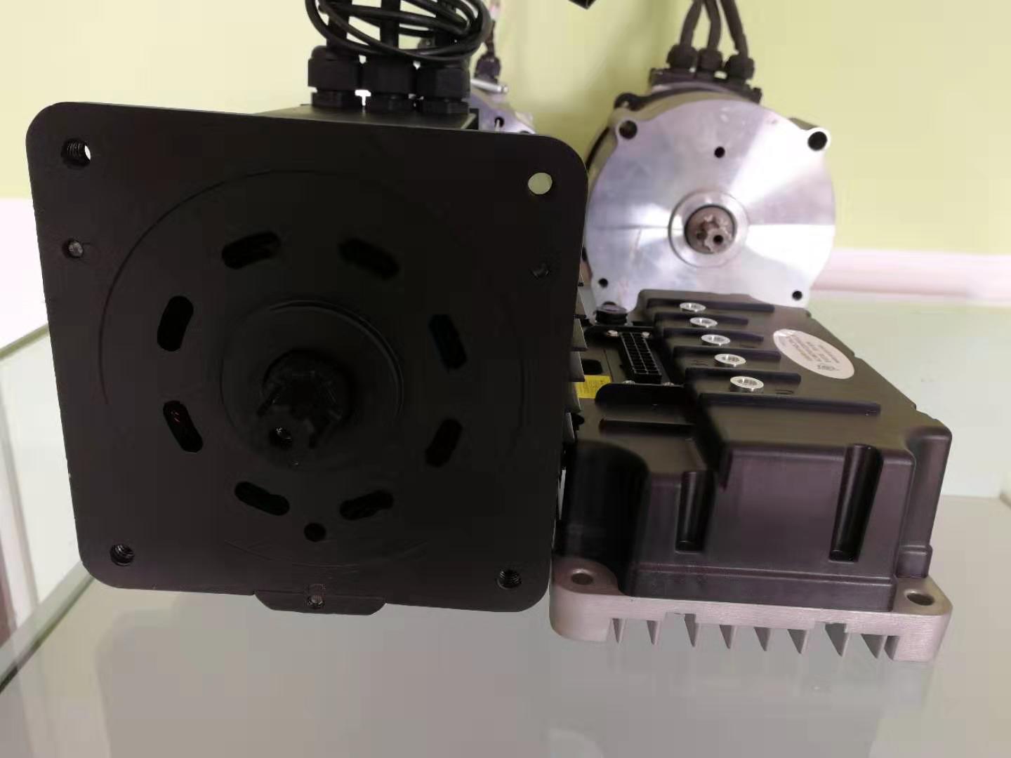

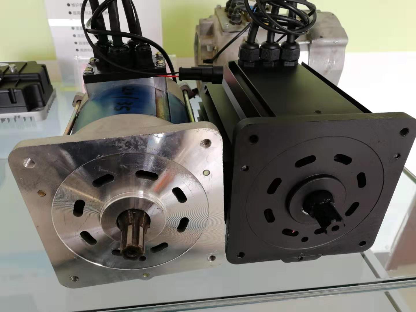

Это то что хотел сказать выше. Каждый мотор делается для определённых целей. И сейчас у ДА100С 120мм версии экономичная скорость это 45-50 км/ч.
А вот ДА90С для Китайского рынка подходит больше для таких авто. У него оптимум лежит на 25-30 км/ч это установившийся режим.
И уже после 45 км/ч потребление намного выше чем у ДА100С.
ДА100С теперь на 50 км/ч как я уже сообщал берёт всего 40А и на 45 км/ч всего 30 А
А вот на 30 у него 20А, в то время как у ДА90С было всего 11А и это с двумя человеками на борту. У второго была возможность компьютер держать. Можно сориентироваться по скорости поездки и оборотам. (только не обращайте внимание на заскок скорости на 165 км/ч на компьютере. Ориентируйтесь по GPS, компьютерный от прыжков по дороге скачет иногда. (наверное софт плохой опять  ;-) )
Так что если показывать рекламные возможные дальности, то можно пересчитать с ДА90С на скорости 30 км/ч и так по кругу на стадионе, пока голова не закружится.
То есть если у мотора меньшая удельная мощность, то на подъёмах и на повышеных скоростях он съест всю экономию и нагреется намного быстрее.
Но для этих целей ДА90С притерпел изменения и будет идти с рубашкой охлаждения. Дальнейшие изменения также намечаются. И улучшения будут.
Сопротивление по фазам будет для дальнейших моделей 24 миллиома вместо 32 как на прошлых версиях.

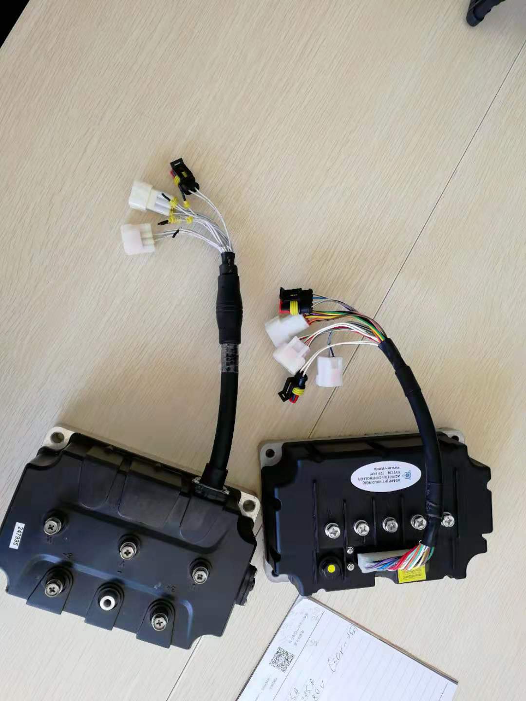

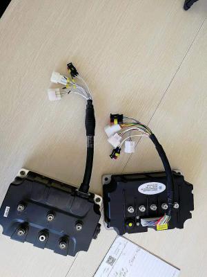

Также идут работы по совершенствованию контроллера.

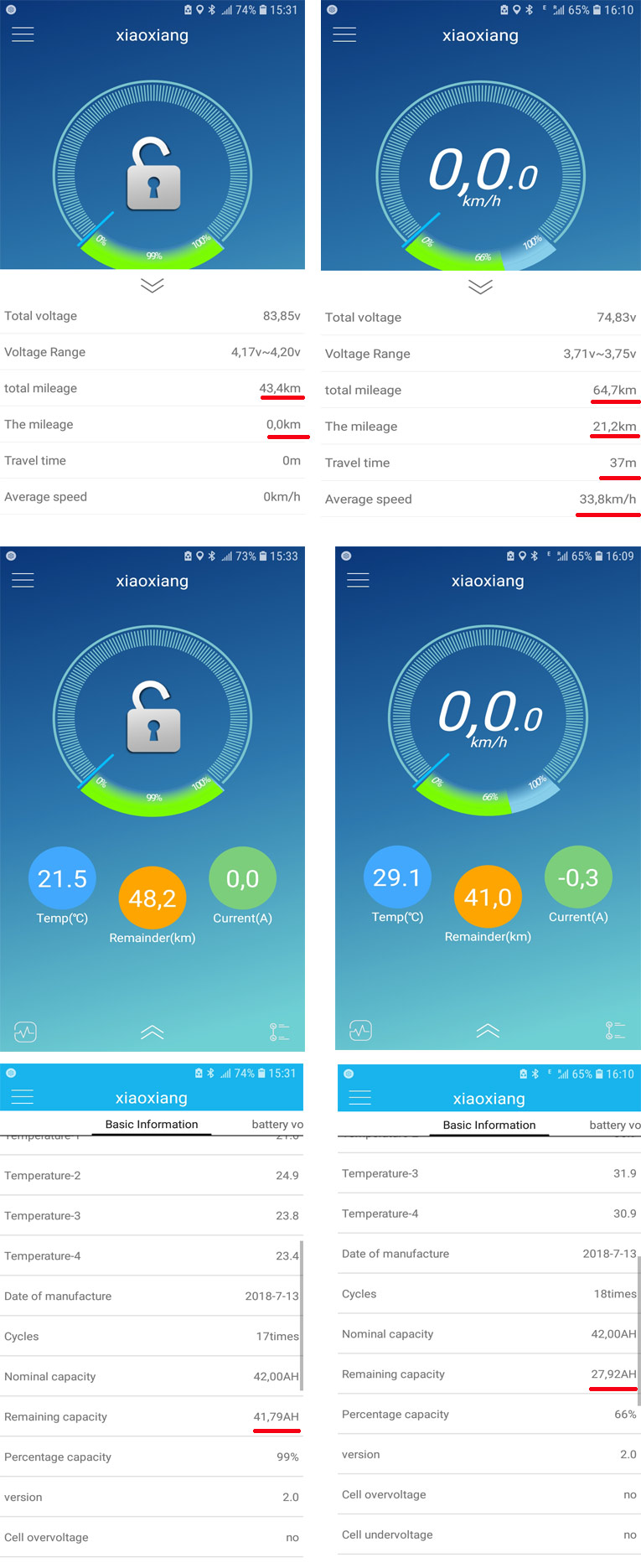

Извиняюсь но сегодня ещё расход упал. 47 ватт часов на км. Или попутный поток или софтвер такой.  :kidding:
Полный заряд батареея меньше показала на 1% и после поездки на 1 % больше осталось. Растояние которое в начале поездки практически сохранялось до конца. Только последние км начало падать.
Чтобы рекорд полный побить, нужно каждый раз машину на тягаче отвозить в офис и от туда ездить. А не по кругу.  Хотя офис находится за горой и туда и обратно её нужно проезжать, но что то не так.  :kidding: Но всё равно не равнинная местность. На стадион бы попасть.

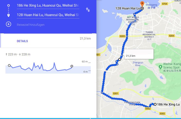

Цитата: edw123 от 18 Март 2019 в 11:55Трек-то выложите?
он же на 46 странице выложен. Или я русский совсем забыл за 21 год и чего то не понимаю..
Если опять не то, то извените за недопонимание.  :-) Там даже название начального пункта и конечного. Можно посмотреть на карте. Тот более длинный маршрут ещё более "плоский так сказать" но там дорога разбита очень сильно на 6 км пути и расход почему то увеличивается. Хотя две горки большие объезжаются.
Других записей этот софт не делает. Если только видео скрина сделать на все 35-37 минут.
Вчера я видео со скрина делал, для анализа, но запись включил с 15 минуты примерно (там около 20 минут до рынка) . Могу выложить на сервер. Для Ютюба оно не интересно.

Ну так бы сразу и сказали. Этот софт файлы не записывает, а только сумирует расход и в конце или в процесе поездки можно открыть закладку и посмотреть пройденое растояние, среднюю скорость, время, напряжение. Общее растояние сумарное, на каждом телефоне своё. То есть каждый ездок сумирует свои поездки, но не с другим телефоном. На других  закладках можно смотреть текущее состояние ячеек, и также состояние ёмкости, но она нормализуется после минимум 3 раз разряда и заряда.
Километраж работает от GPS и из него можно расчитать из потраченых ач (ампераж учитывается в обе стороны)
Да рекуперация включена, но пока только по сбросу педали газа. Сенсор тормозной пока не подключен. Но при сбросе газа тормозит до 60 А со скорости 50 км/ч. То есть я притормаиваю сейчас сбросом газа. Принаровиться можно. Дотормаживаю если нужно тормозом механическим.
так что на одном  длительном спуске, растояние которое ещё возможно проехать увеличивается.

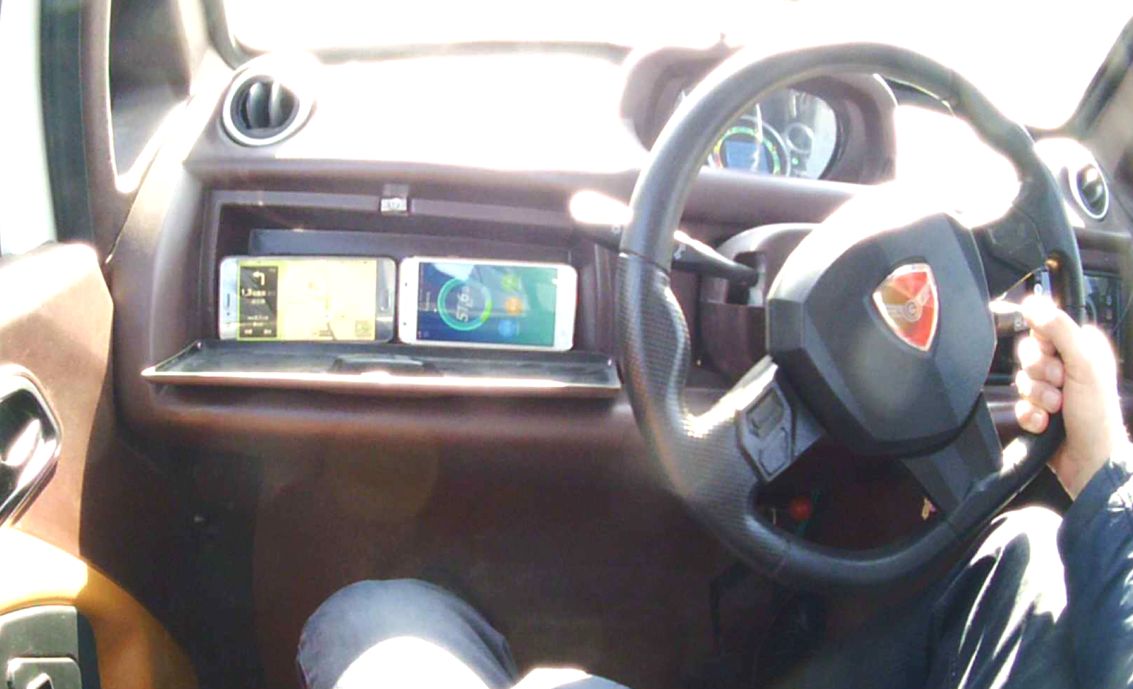

Это не точки на экране, это с карты скрин и профиль можно смотреть только в пешеходном режиме. То есть ввести координаты или адреса, выбрать маршрут , и перевести транспортное средство "пешеход"
Телефонные скрины видно, они отличаются. По этому и сказал, что можно сделать запись видео с экрана, но привязки к профилю у неё не будет. Я только на мотоцикле делал совместно с камерой на шлеме и одновременно скрин видео с экрана и затем совмещал по показаниям тока и скорости.
Попытка сделать это в машине успехом не увенчалась. Видно или за стеклом или внутри
Цитата: vicar21 от 18 Март 2019 в 16:24
Это не точки на экране, ото с карты скрин и профиль можно смотреть только в пешеходном режиме. То есть ввести координаты или адреса, выбрать маршрут , и перевести транспортное средство "пешеход"
Телефонные скрину видно, они отличаются. По этому и сказал, что можно сделать запись видео с экрана
Не, это совсем неправильно - по видео. :) Самый простенький жпс-трекер с записью в файл. В навигационных программах оно обычно тоже есть, но надо в настройках ставить - замучаешься там искать, если никогда не делал.
Кпд - оно же как считается: нужна цифра расхода от батареи и график по профилю трассы, по которому посчитать точную скорость и уклон - затраты механические.
