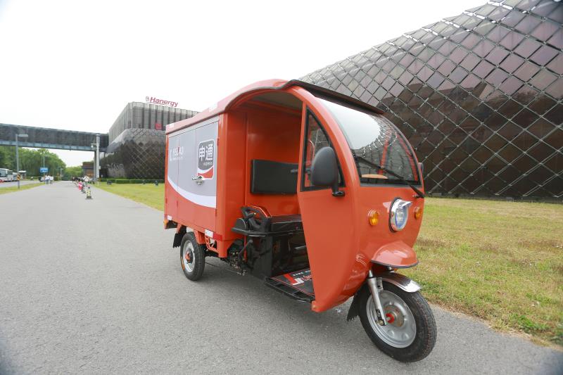

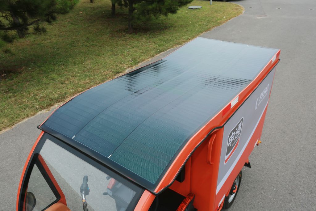

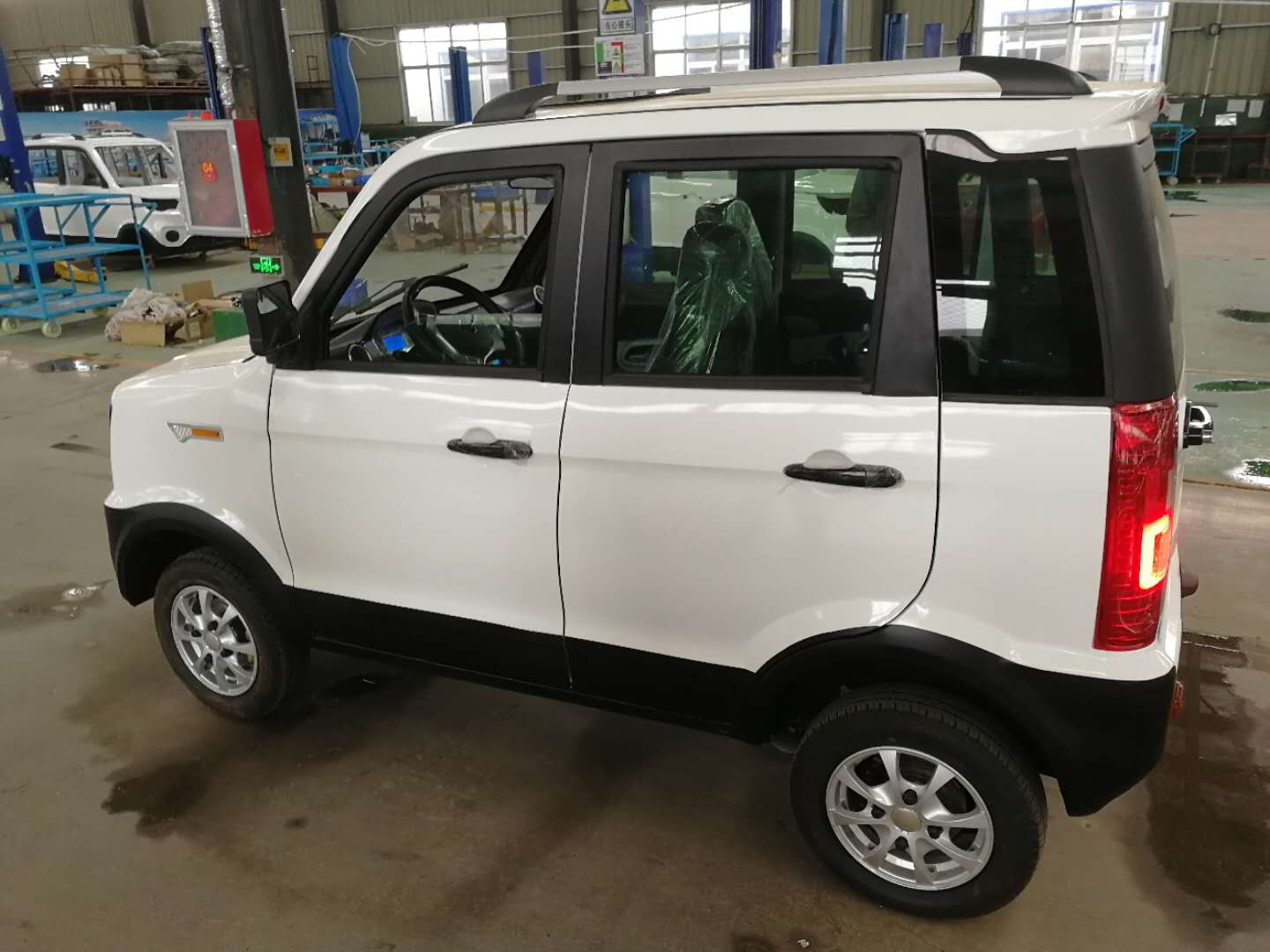

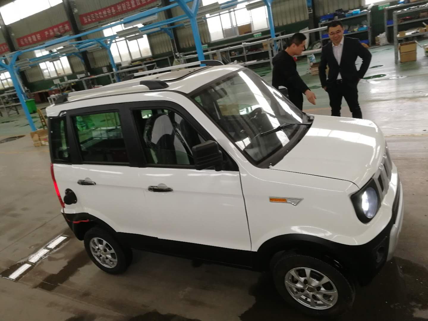

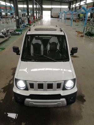

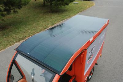

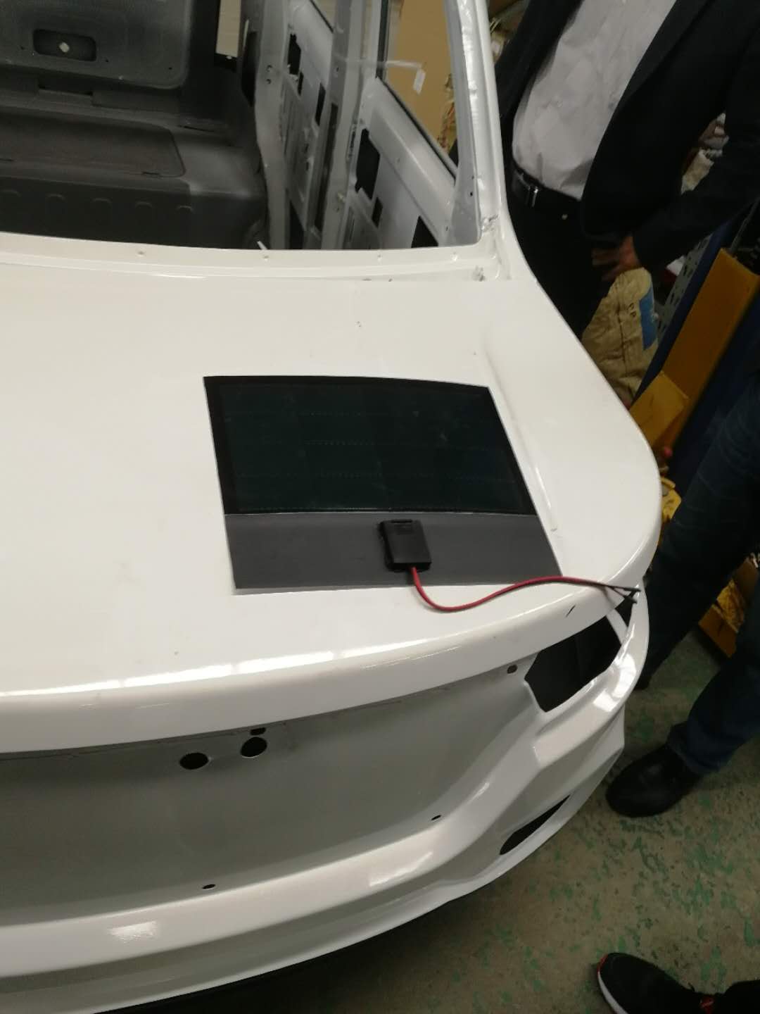

Успешные тесты ДА100С дали о себе знать.
Кроме нашего собственного автомобиля Мини Джип, который сейчас готовится к Европейской сертификации и будет выпускаться в версии с солнечными панелями,
Следующий проект уже коротко тоже обговорён и там моторы используемые в солнечных автомобилях имеют напряжение 72 В.
На следующей неделе, после прихода батареи на 48В и26Ач , начинаем работы по настройкам нашего контроллера с ДА100С . Для автомобиля данная ёмкость батареи смешная, но именно этот запас энергии даёт солнечная панель за день (солнечной эффективности. Солнечная панель на 4х местном каре 240 Ватт и на 6ти местном 320 Ватт.
Для форума остаётся времени всё меньше и меньше.
Расчётная дальность поездки на этой батарее составит не менее 30 км. Гольф площадки в основном не имеют таких гор и холмов как Вэйхай.
Так как я здесь для поездки 21,3 км трачу 880 ватт часов, то 1200 на равнинной местности должно хватать ещё больше. Учитуя что скорость ещё меньше у гольф кара, а редуктор не 1:8 а 1:14, то расчётные токи для поддержания этих скоростей ещё упадут.
Буду сообщать о тестировании этих моторов в солнечных проектах.  ;-)
Будет также использован и ДА90С. Посмотрим, какие расходы сравнительные они покажут в этих транспортных средствах.
Трицикл с ДА90С тоже на подходе
