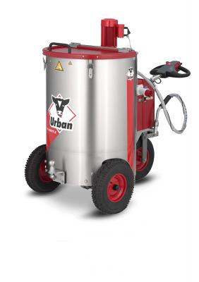

Добрый вечер, друзья! Я может быть не совсем в правильною группу зашел! Направьте пжл в нужное русло.

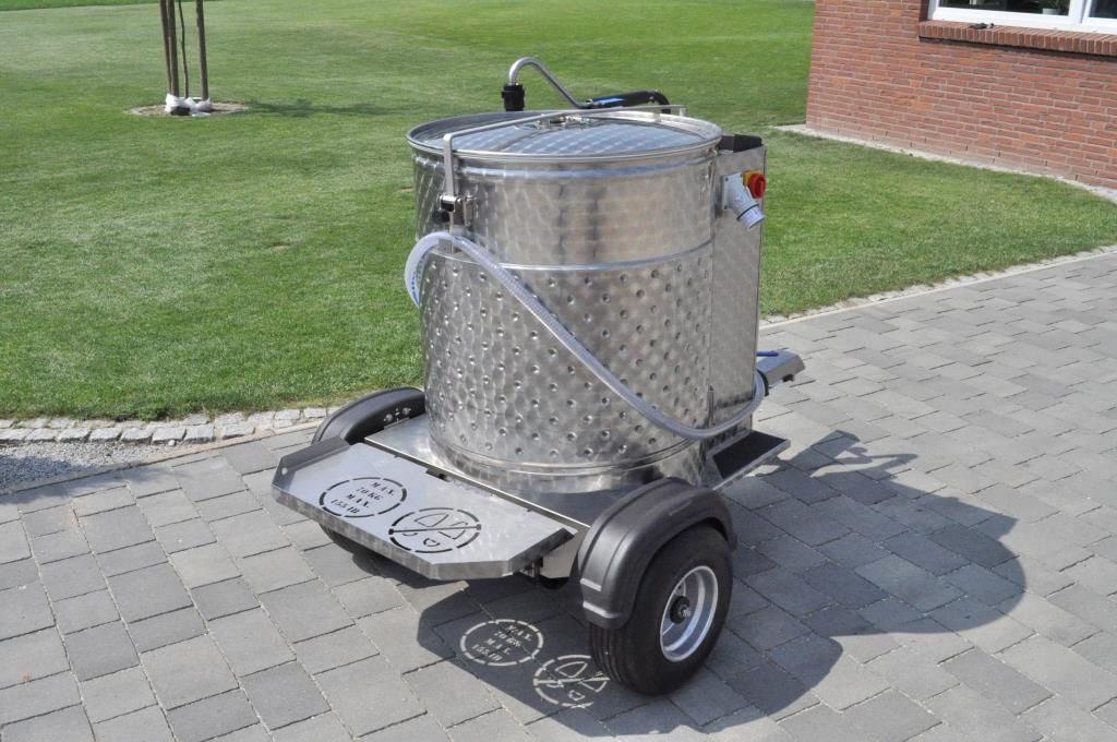

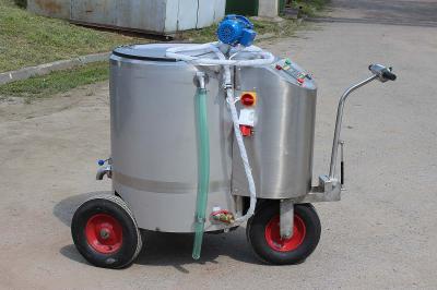

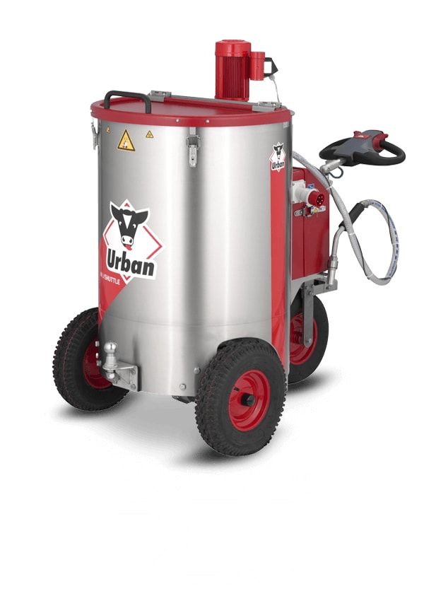

Вопрос: Нужно поставить 200л бочку на электро ход, на 3-4 колесах. Самый главный момент это подбор электро моста/дифференциала. Данной бочкой будет управлять доярка))) Это молочное такси для выпойки телят.

Цитата: _MEXAHIK_ от 13 Июнь 2019 в 20:20главный момент это подбор электро моста/дифференциала.
на пешеходных скоростях ставить диф смысла нет.  Берите неразрезную ось.

Цитата: _MEXAHIK_ от 13 Июнь 2019 в 20:20Самый главный момент это подбор электро моста/дифференциала. Данной бочкой будет управлять доярка))) Это молочное такси
лучше дешёвое мотор колесо ватт на 500-1000 и ограничить обороты. Будет достаточно.
Можно наподобии как у нашего трицикла, только есть ещё меньшие, там моторчик стоит 350 Ватт и редуктор уже. За сотню или чуть больше долларов можно такой вместе с задним мостом найти. Как раз по размеру на ваш.  Важна редукция тогда около 20ти, чтобы доярка не улетела с этими бочками, когда они пустые будут.

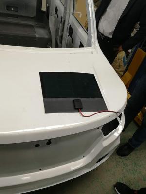

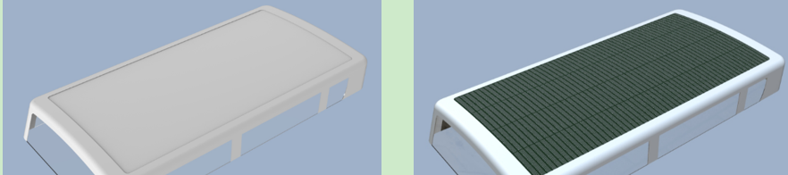

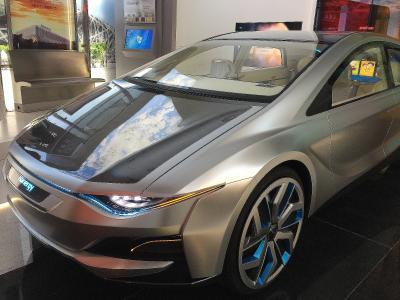

Цитата: SMILE1 от 13 Июнь 2019 в 22:08А есть какой-то смысл на подобной технике морочиться с гнутой крышей?? в смысле какой-то кроме эстетики.
Крыша адаптирована уже на готовые серийные почтовые трициклы. У них стандартные кабины и кузова, просто ставить плоскую неказистую пластину-панель, как делают некоторые, не совсем истетично. Но и с другой стороны, так как мы живём в северном полушарии, то солнце не совсем в зените и желательно парковать свой трицикл, так, чтобы солнце было сзади сторого. Разница большая, диапазон зарядной мощности от 220 до 300 ватт прыгает, в зависимости от угла. Тестил в 11 дня.
Ну а так у Hanergy стоят более крутые модели, на них плоскую поставить крышу будет сильно по сапожному. Они смотрят и на эстетику тоже.
Это гибкие плёночные панели с кпд 19%. Самые крутые у них это стационарные и не гибкие до 31-32% Но они и тяжелее в 2,5 раза.
Будим ждать развития этой технологии тоже, а пока движемся с тем что есть и развиваем совместно.
Они нас попросили на Мини Джип изменить дизайн крыши и капота.тоже из-за этих соображений. А не просто наклеить на то что есть.
всё будет под один уровень
примерно как на этом фото

Цитата: _MEXAHIK_ от 13 Июнь 2019 в 20:20Добрый вечер, друзья! Я может быть не совсем в правильною группу зашел! Направьте пжл в нужное русло.
Измерьте (безменом например), какое усилие (тягу) надо прикладывать человеку, чтобы стронуть и перемещать сейчас эту тележку с 200л молока по самому худшему предполагаемому  варианту грунта в максимальный уклон (или по горизонтали, а максимальный допускаемый уклон потом учесть в расчете).  Тогда проще будет подобрать мотор и трансмиссию (по моменту ).

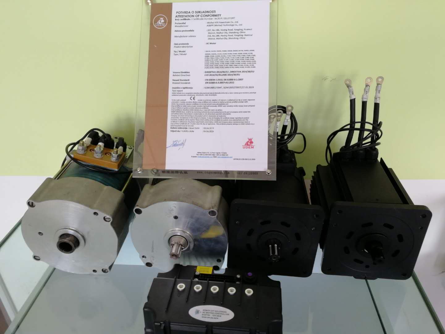

Теперь все моторы ДА90; 100; 112 и 132С   производимые в Вэйхай имеют СЕ сертификат. Ещё один шаг к выходу на нормальные рыночные отношения и требования этого рынка сделан.

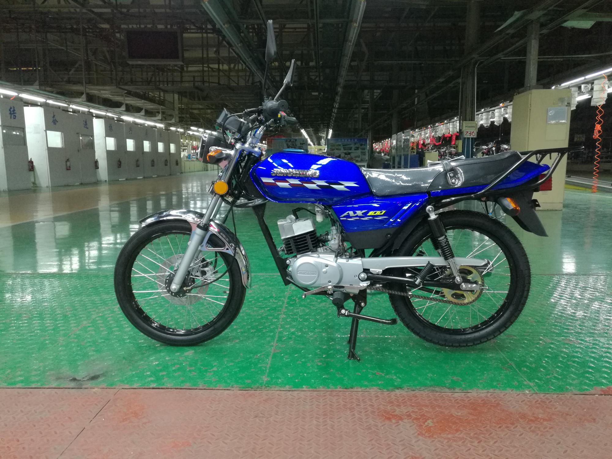

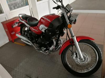

Также пришли мотоциклы для наших ДА90С
Кто желает подключиться с дизайном и другими вношествами, добро пожаловать. Сбрасывайте сообщения в личку.
Следующие две модели на подходе к работе с ними:
Все эти модели будут использовать ДА90С и ДА100С. Красный мотоцикл будет уже с ДА112С, который тоже на подходе.
После проведения определённых тестов и изменений, буду выкладывать информацию. Предпологаю сделать ДА112С в нескольких модификациях для мотоцикла, один короче чем ДА100С и один такой же по длине. Ротор у ДА112С - 120мм в диаметре.

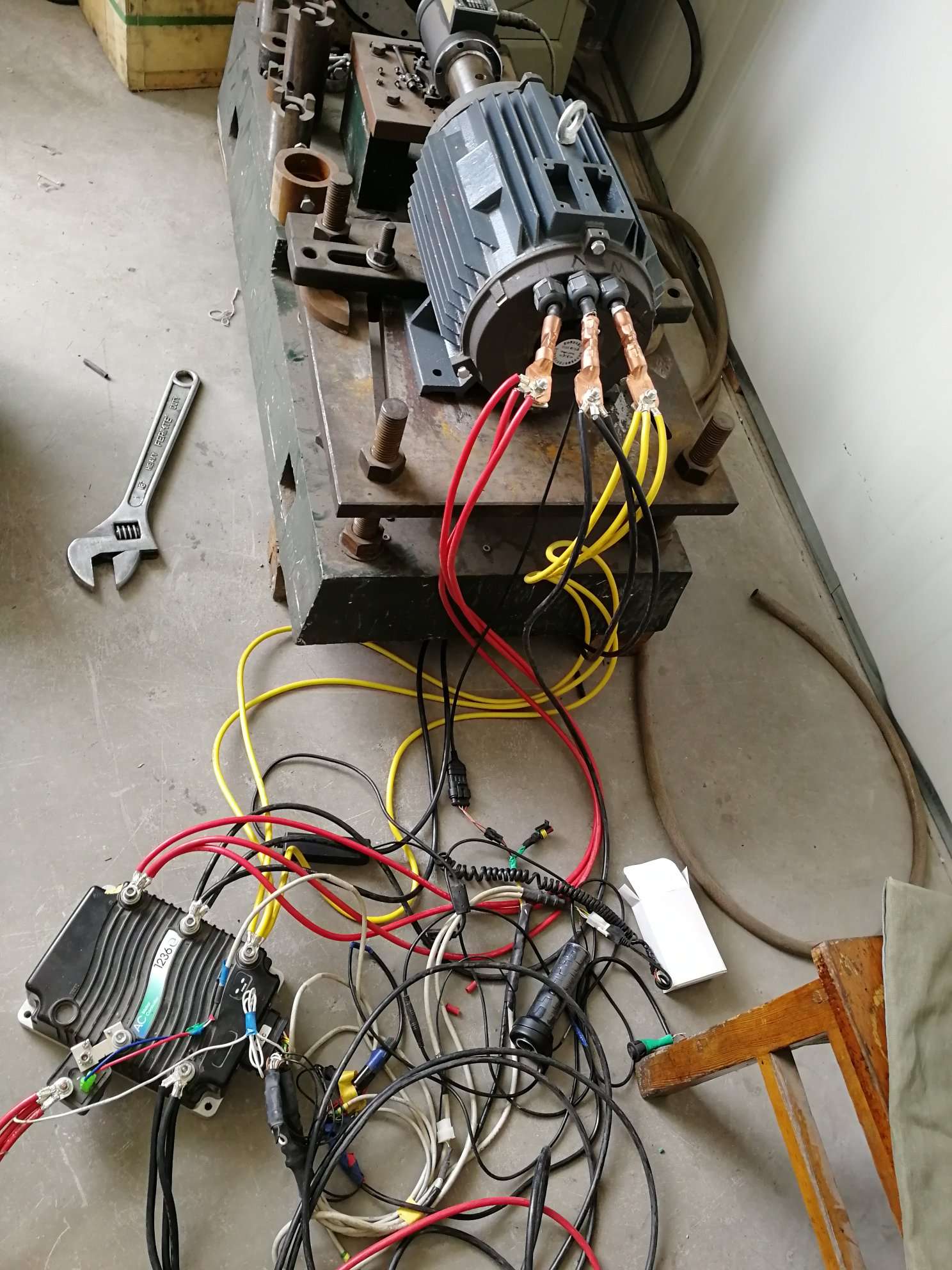

Добрый день Рустам, впринципе любой мотор обратим  и работает как генератор.
В режиме рекуперации ДА90С практически до полной остановки генерит ток, но опыта работы в генераторном режиме и в длительных режимах нет. Если кто то с форумчан откликнется, несколько человек брали для эксприментов как генераторы.

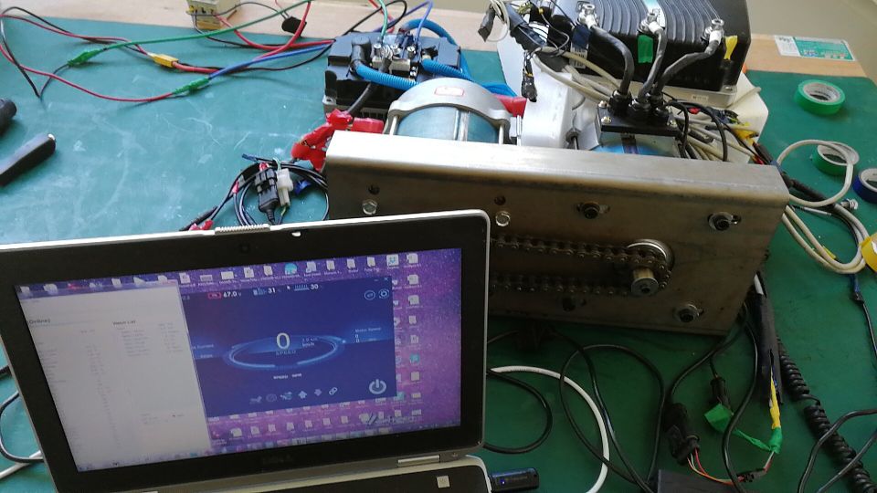

Я использовал этот мотор на самодельном стенде, где через цепь были соеденены два мотора. Чтобы подогнать настройки контроллера и выбрать режимы оптимальной работы. Так второй мотор служит нагрузкой и через такой же контроллер возвращает ток обратно в батарею. Некоторые говорят, что кпд контроллеров на рекуперации из-за того, что используется режим намагничивания, составляет всего около 50%. Не могу спорить на эту тему. Мои замеры показывали около 60-70% ток возвращался в другую батарею.
При таком соединении моторов цепью, на одном звёздочка 10 а на другом 12, сопротивление и потери на звёздах и цепи большие. Поэтому расчитать какой действительно кпд, очень сложно. И мотор который в рекуперации, греется быстрее чем тот который в режиме мотора.
Как эксперимент возможен, но полагаю, что вместо обычного контроллера, нужно другое решение.

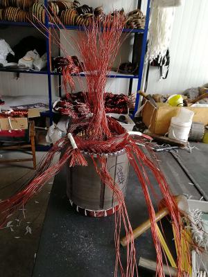

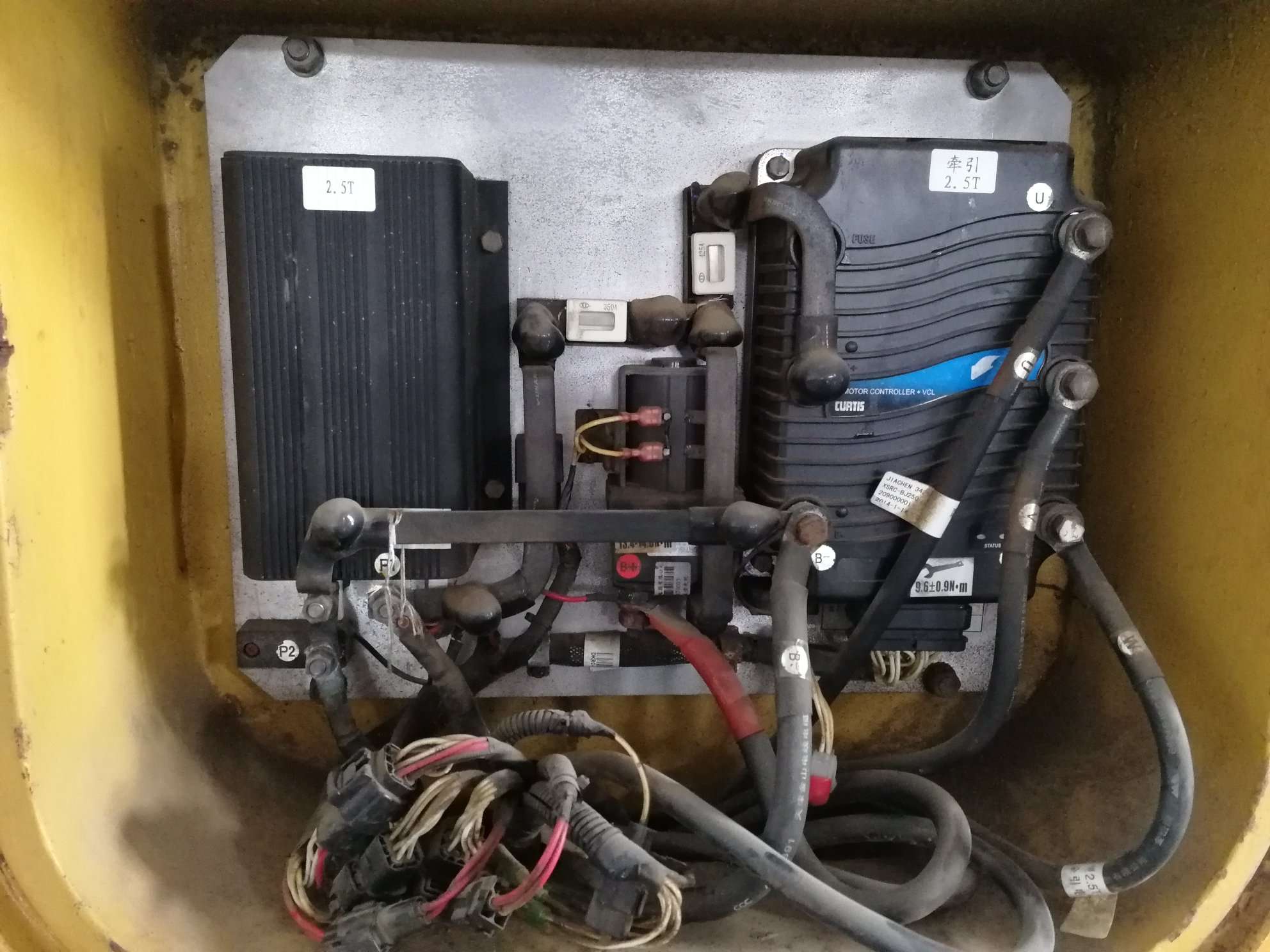

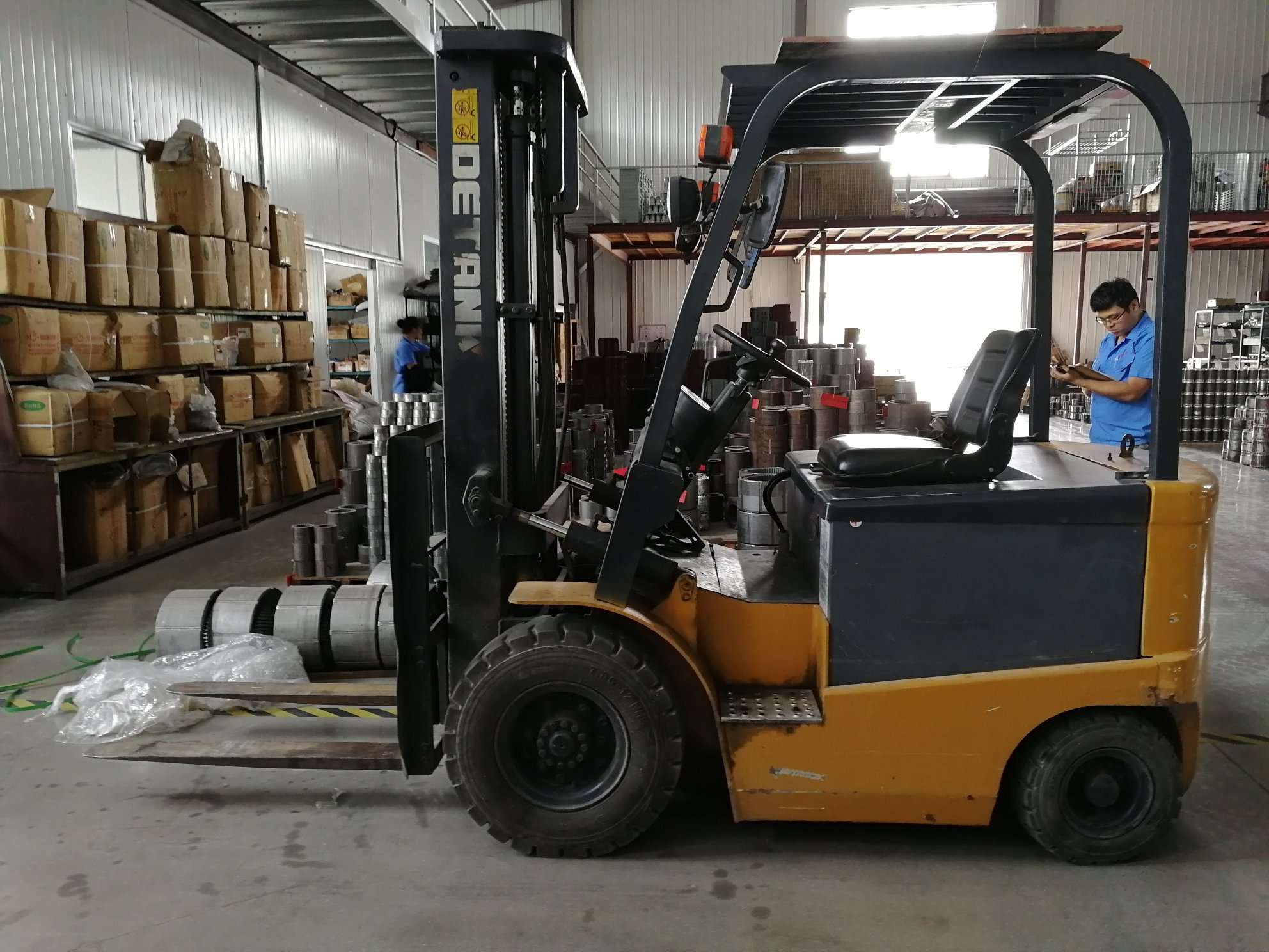

Новый проект уже с мотором ДА132С на 48 В, для "малоскоростного транспорта"  :-)
Оригинальный мотор 160го габарита и намного больше, номинальной мощности 10 кВт. Контроллер Куртис 1236-54 48В и 450А.
vicar21

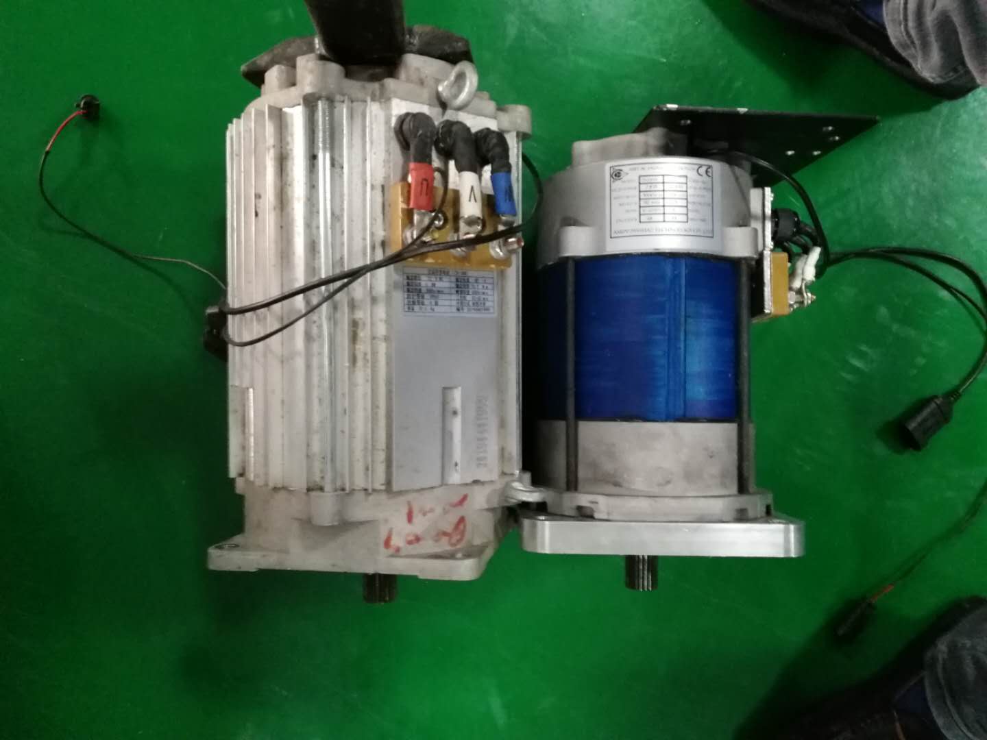

Сегодня после переделок, сменили в будущем солнечном электромобиле мотор.
Оригинальный 5 кВт мотор весом в 31,5 кг
С оригинальным мотором максимальная скорость была 63 км/ч на прямом участке, с ДА100СЛ сегодня получена скорость по GPS 80,3 км/ч.
Это такая же скорость как и на Рено Твизи. Автомобили такого же веса. На моём переделаном Твизи, стоял 6 полюсник (перемотаный оригинальный 4х полюсник с диаметром ротора 125мм и длинной ротора 120 мм)
То есть мотор ДА100С чуть меньше размером, диаметр 106 мм, а длинна та же. Ну и по весу на 11 кг разница
SMILE1
Цитата: vicar21 от 20 Июнь 2019 в 10:50Новый проект уже с мотором ДА132С на 48 В, для "малоскоростного транспорта"
Тогда логичнее поменять не только привод, а сам принцип движения погрузчика.
Вот это колесо просто выпрашивает чтоб всю механику управления заменили электрикой:

Nickolas
https://pikabu.ru/story/kolesa_sposobnyie_ekhat_bokom_6712207
Гулять так гулять.
Одно такое колесо стоит как весь погрузчик... Мы узнавали
