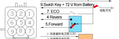

Что то тема не оч активна, неужели еще никто не использует ДА90s? И куда на этот двигатель паять пусковой конденсатор?)

[user]max_x_20[/user], наверное те кто имеют эти моторы, не писатели. Работают над своей техникой.
А по поводу
Цитата: max_x_20 от 01 Май 2019 в 20:54куда на этот двигатель паять пусковой конденсатор

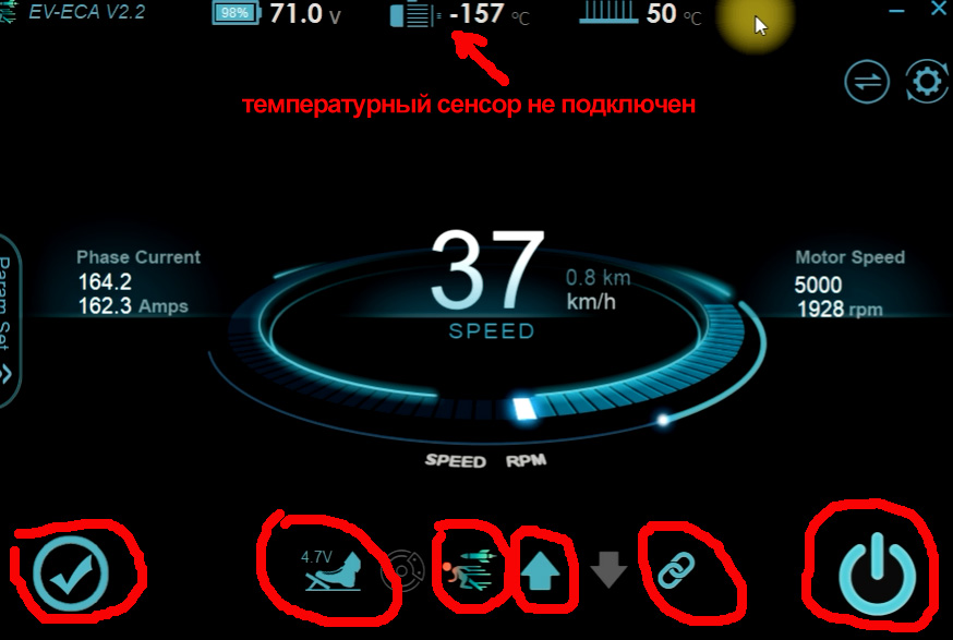

Это конечно крутой вопрос. Вы меня в расплох застали.  ;-)
Мотор не стартует? Или вы его в 50 Гц сеть поставили как однофазовый?
А если контроллер подключён и энкодер соответствует "+AB-"
и на 9ти пиновом конекторе, верхние три контакта на педаль или рычаг газа подключены правильно и
передняя передача включена (цепь замкнута) и ключ зажигания (цепь соединена),
то вам пусковой конденсатор не нужен.
Крутите газ и смотрите, чтобы появился сигнал
Слева - направо нижний ряд:
1. Система не выдаёт ошибок
2. Педаль газа нажата и в зависимости как сильно, видите вольтаж поступает на управление
3. Потухший сигнал тормозного сенсора, если он горит, работает тормоз, мотор будет отключён и не будет стартовать
4. Спортивный режим или ЭКО если листочек загорается на этом месте
5. Передний передача
6. Задний ход (эти два не могут гореть одновременно.
7. Цепь соединения Компьютера с Контроллером активна.
8. Питание на контроллере включено
При правильном подключении у вас будут активны сигналы 1; 2; 4; 5;  7; и  8
7 сигнал не важен для работы контроллера, но без него не отображается текущая информация по работе контроллера.
При подключённом сенсоре тормоза и его нажатии, загорается 3 сигнал и начинается рекуперация в процентном соотношеннии соответствующем настройкам позиции 1083
Проценты от мощности контроллера. У вас контроллер на 275 А *  то при 10% соответственно фазный рекуперативный будет составлять 27,5 А
Удачи, будут вопросы - задавайте.
Да, напомнить, что мотор сделан для номинального напряжения 96 В и при рекуперации напряжение идущее в батарею может быть больше вашего батарейного, позицию 1084 можно поставить на 95В. Это не связано с ограничениями по самой батарее они в настройках выше стоят.
Но это позволит , при очень резком торможении, не отключать контроллер по превышению по вольтажу.
Иногда рекуреративное напряжение подымается до 90 В на какие то секунды. С горы Арарат можно перезарядить батарею если ехать полчаса на рекуперации.
Просьба это учитывать. И если вы живёте на горе, то не заряжайте батарею до отказа. Некуда будет заливать энергию рекуперации.

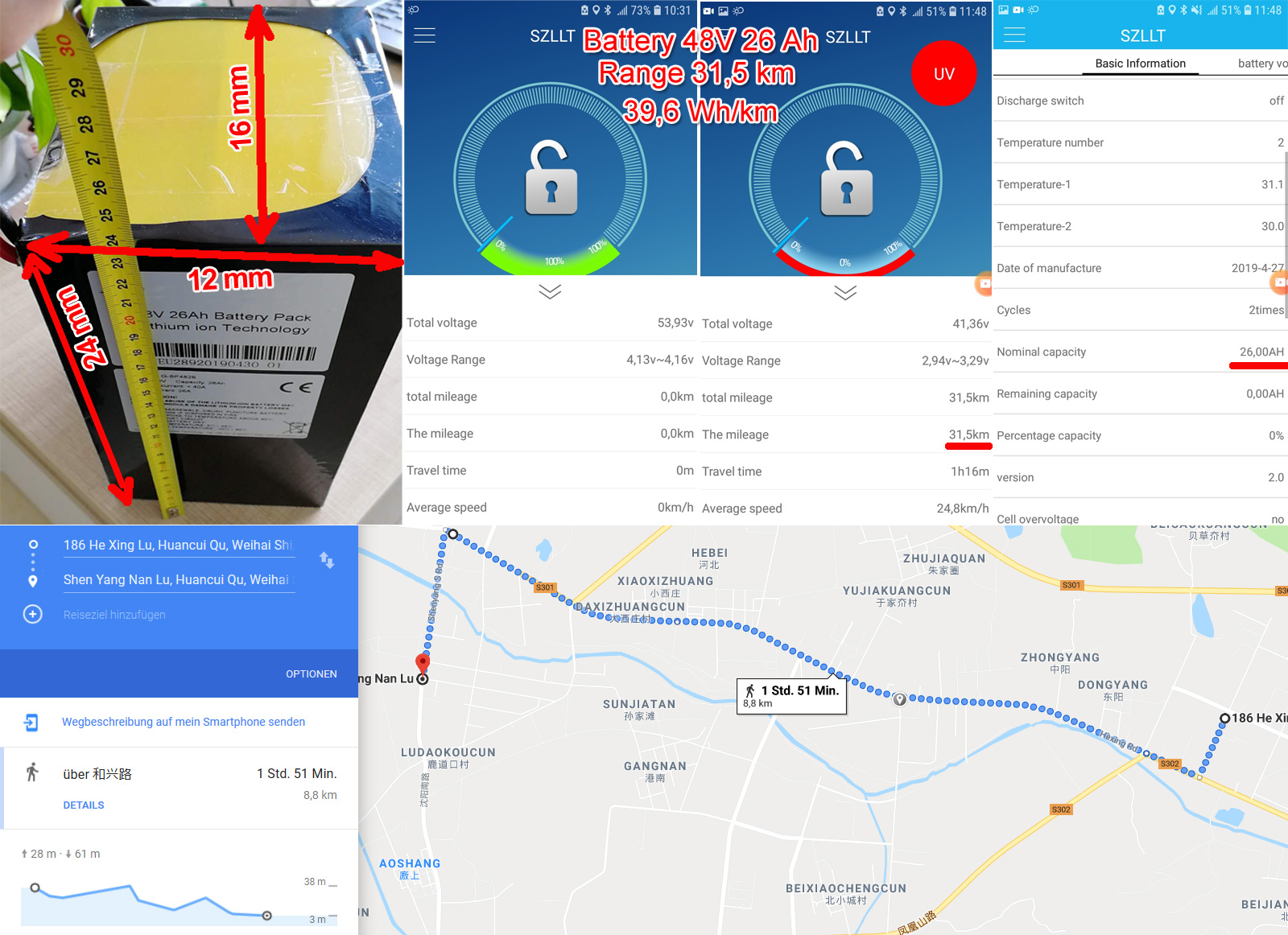

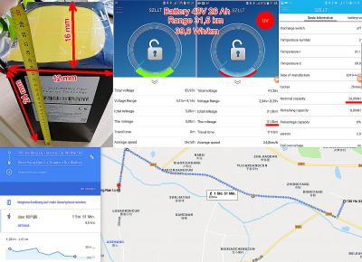

Сегодня провёл тест ДА100С на на автомобиле с батареей 48 В - 26Ач
Тест для подготовки использования этих моторов в Гольф карах. Скорость которых составляет 25 км/ч. Солнечная батарея даёт 240 Ватт и в день до 1,2 кВтч.
Соответственно была и сделана эта батарея. Мотор пока не перемотан на 48В, а обычный на 72 В.
Тест показал, что можно использовать этот мотор и на 48 В.
Настройки контроллера соответственно подогнал под эту батарею.
Полная зарядка 1,248кВтч
Проехал со средней скоростью по городу 25 км/ч на участках с перепадом по высоте около 35 м. Последние 15 км делал на участке с 10 м перепадом. Но всё в обоих направления.
Разница по амперажу в одну и другую сторону составляла 10А на скорости 30 км/ч.
Видео полной поездки сделано и постараюсь сегодня или завтра сделать.
Пробег составил 31,5 км до полного отключения контроллера по защите. Выставлено 39В. Но отключение произошло уже при 41 в. Возможно просадка на отдельных ячейках была ниже. БМС показали в конце разницу в 0,3 В и общий вольтаж 41 В.
Итого расход получился для будущего гольф кара 39,6 Втч/км.
К концу мая солнечная панель должна быть готова и установлена на автомобиль и все настройки произведены для тестов уже для солнечной энергии.
Съёмку производил со скрина экрана с софтвером БМС и со второй камерой для общего вида.

При тестировании и даже на видео видно, что ампераж более чем в 1,5 раза выше чем на 72 В.  Те кто смотрел мои тесты с 72 В батареей, то могут это заметить.
Напряжение уменьшено в 1,5 раза.
Это показывает, что мотор не находится в номинальном режиме. Но результат всё равно не плохой.
И мотор можно использовать на 48 В.

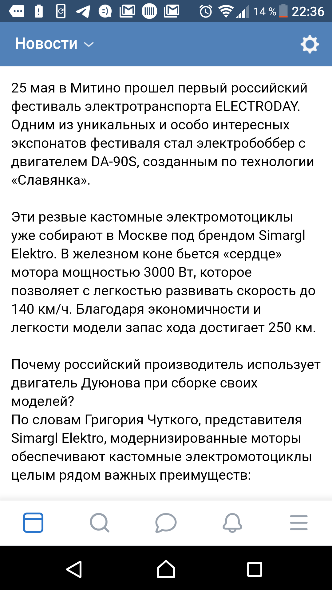

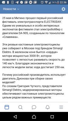

Вконтакте увидел компанию которая делает мотоциклы на ДА90S
Заявляют о 140кмч. Впервые вижу такие цифры..

Цитата: max_x_20 от 30 Май 2019 в 06:40Вконтакте увидел компанию которая делает мотоциклы на ДА90S
Фейк есть фейк, или чтобы привлечь внимание или спровоцировать, на что только люди не идут. Для любого здравомыслящего понятно, что для 140 км/ч необходимо как минимум 15 кВт, не считал точно для этого веса.
ДА90С максимально развивает 10 кВт на 72 В. При 96 или 110 прирост будет, но нужно учитывать квадратичное возростание сопротивления воздуха.
Так что пиарят всё что попало.
Теоретически без учёта наростания потерь  и сопротивления воздуха, увеличение скорости при 110В возможно до 135, но отними эти два параметра то останется максимум 110- от силы 120 км/ч.
разогнать до скорости ещё не означает ехать на этой скорости.
Теплоотдача у этого мотора около 300 Ватт. Нужно дружить с головой, а не просто заявлять всё подряд.

Строго формально  :laugh: по правилам русского языка там написано верно - что мотор в 3квт даёт скорость 140км/ч.
Не мот, а мотор, сердце: "...которое позволяет с лёгкостью развивать...". Сколько конкретный мот с этим мотором - это нигде не указано. Аналогично и про пробег в 250км - не сказано с какой батареей.
