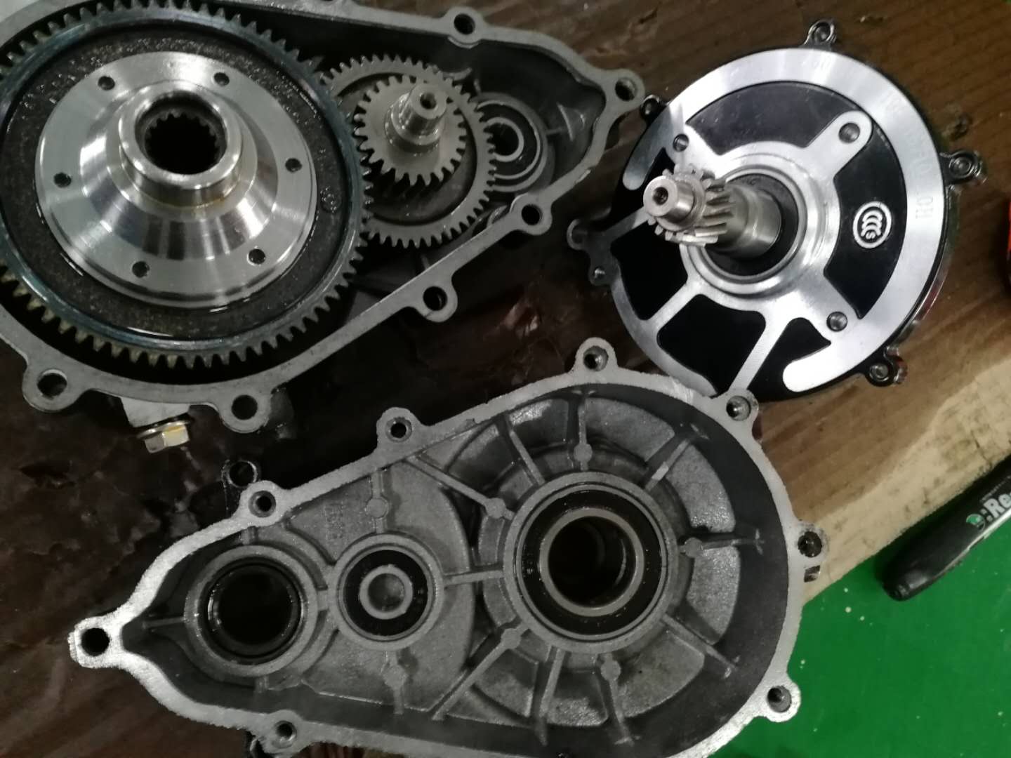

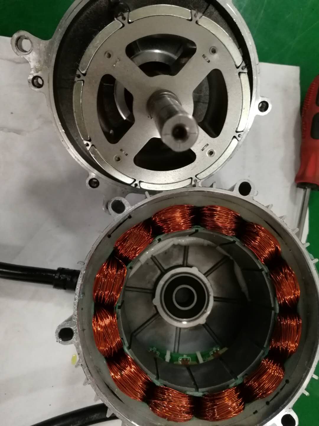

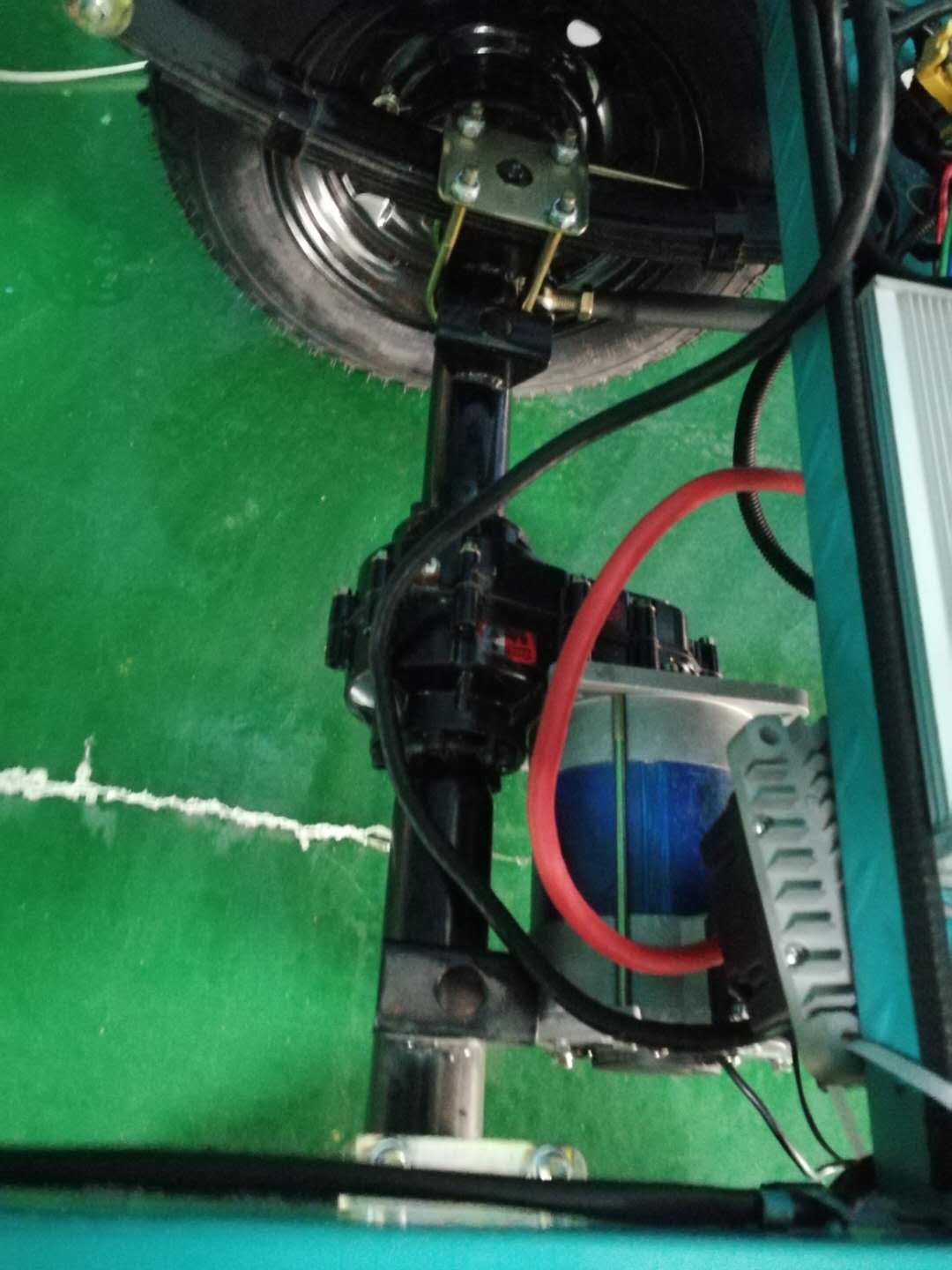

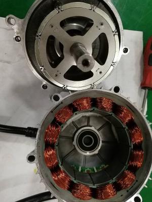

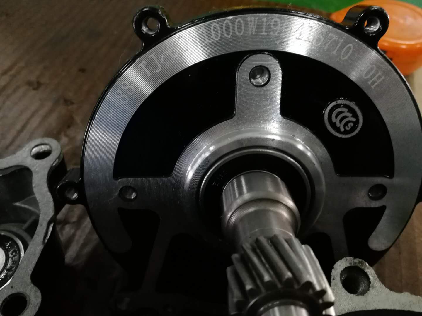

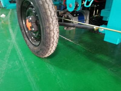

Цитата: vicar21 от 12 Июнь 2019 в 18:43Начинаем проекты солнечные автомобили AS&PP Technology совместно с Hanergy Glory Solar Technology.
Немного много времени заняло адаптация мотора под этот редуктор на трицикле.
Сегодня наконец то поствил мотор и провёл первый тест.  Ещё работы много, со всей проводкой разобраться, там всё совмещено и провода солнечных панелей в одних жгутах закручены, и провода от самого трицикла. После командировки займусь дальше. Но пока только попробовал поездить, после настройки контроллера. нужно все параметры заглушать, рвёт сильно, не для этой техники. 10 кратный редуктор.
Мотор и редуктор кстати очень даже качественные.
И обмотки уложены хорошо и магниты сидят как положено. Редуктор тоже вращается без шума.
А вот найти побольше для нашего ДА90С редуктора не удалось, чтобы всё не менять. Пришлось ось нашего мотора делать как у магнитного была.
Для прототипа пойдёт, будим ещё улучшать. Теперь важны тесты после разводки проводки.
Мотор  1кВт для 60В, но здесь он использовался на 48 В. Если кому мотор и оригинальны контроллер нужны , то обращайтесь в личку.
