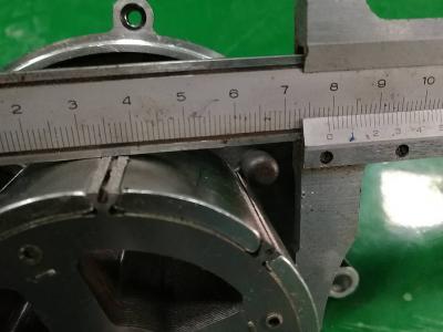

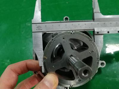

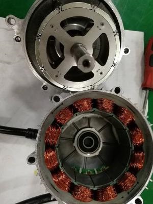

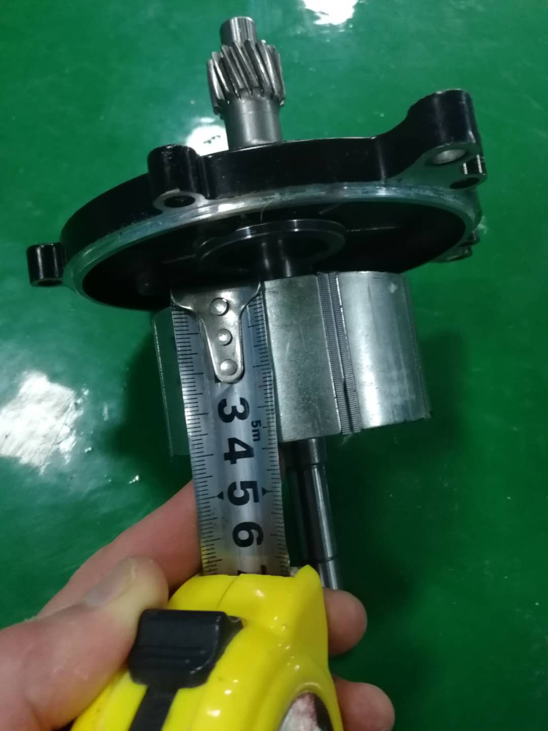

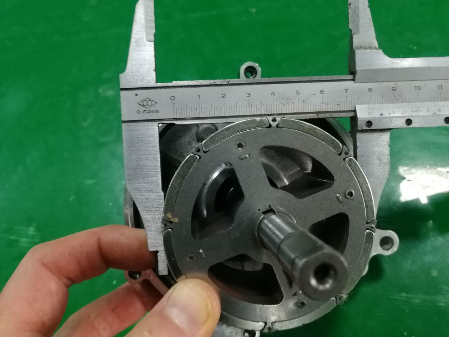

Цитата: vicar21 от 05 Июль 2019 в 19:09Мотор и редуктор кстати очень даже качественные.
Можете сказать диаметр и толщину ротора этого родного магнитного мотора?
vicar21
Цитата: kor от 08 Июль 2019 в 13:12Можете сказать диаметр и толщину ротора этого родного магнитного мотора?
если завтра успею перед отлётом замерять, то отвечу, если нет то только на следующей неделе доберусь до него обратно.
но смотрите, что у него и вал приводной не круглый, а с шестерёнкой которая прямо для редуктора сделана. Это нужно учитывать
vicar21
#938
[user]kor[/user], здесь размеры

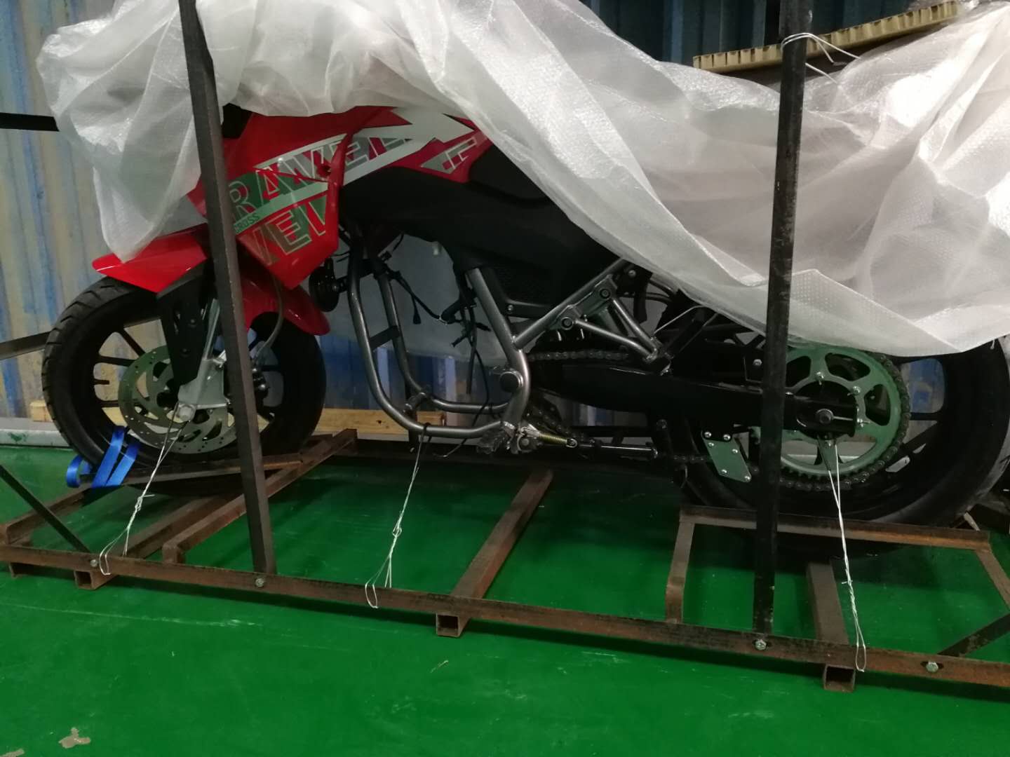

Ну а здесь ждёт элементы для установки ДА100С наш красный C-Cross.

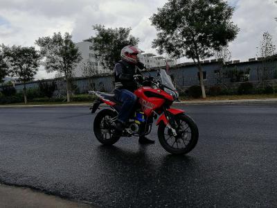

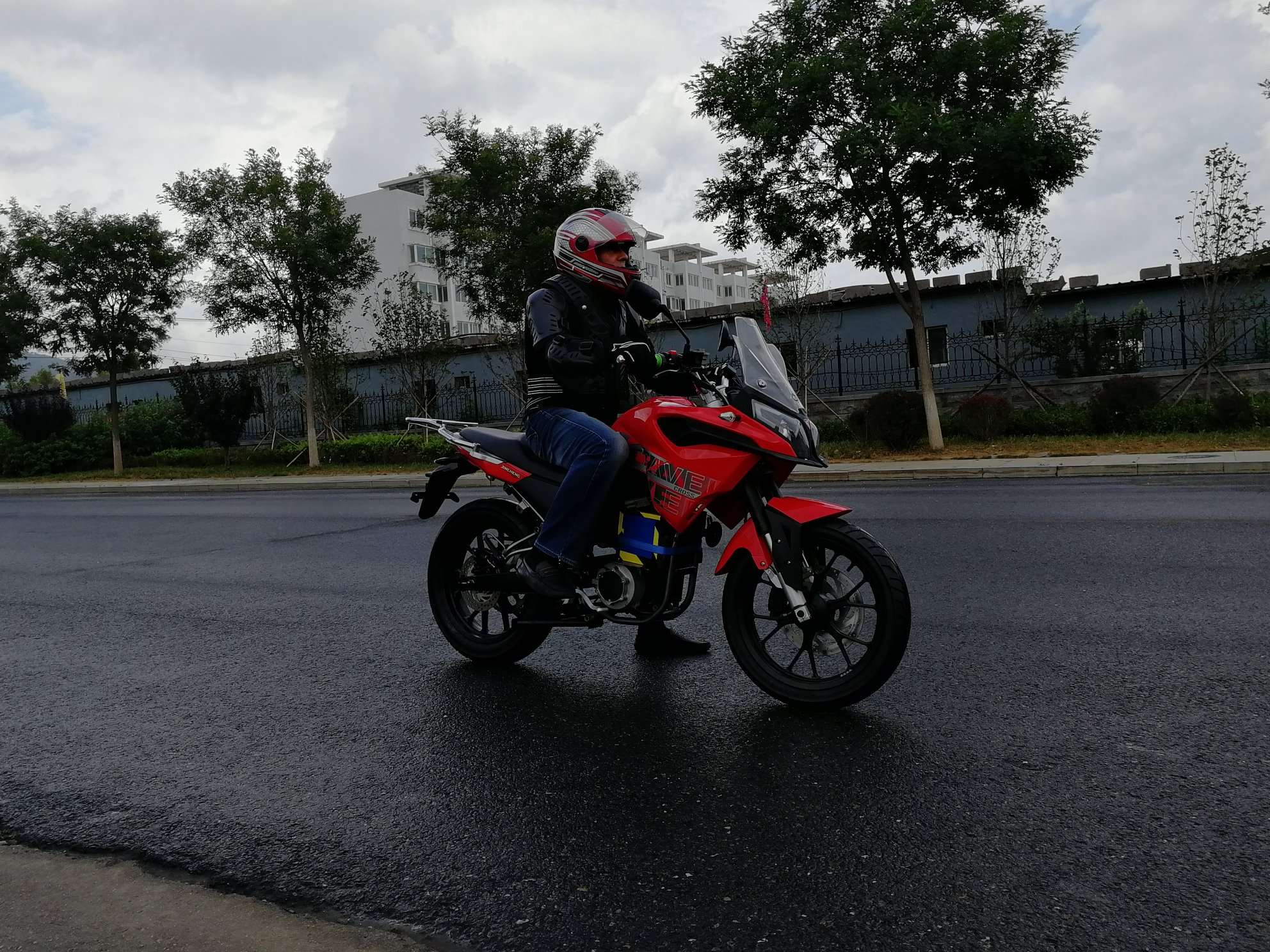

Очередной проект с компанией Hanergy Glory
Солнечный Гольф кар
И Мотоцикл K-Cross  с мотором ДА100С
Максимальная скорость пока до 110 км/ч
Контроллер EV2730  275 A
Видео обзор следует.

Температурные данные есть по K-Cross? Сколько минут/часов может мотор обеспечивать 110км/ч?
vicar21
Цитата: edw123 от 09 Авг. 2019 в 20:49Температурные данные есть по K-Cross? Сколько минут/часов может мотор обеспечивать 110км/ч?
Мотор номиналом 5 кВт при работе на мощности 10-11 кВт в зависимости от естественного обува, может при этой мощности проработать до 15 минут. Если нужно больше, то позаботьтесь об охлаждении.
vicar21
Здесь небольшое видео для этих двух мотоциклов в движении на дороге.
Можно видеть немного динамику разгона и поведение в потоке транспорта.

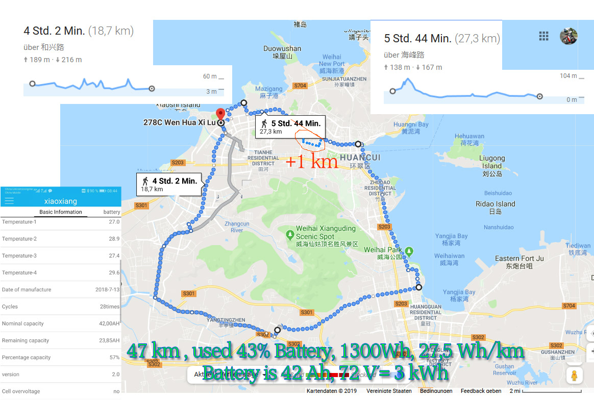

Наш Инженер завтра возвращается в Минск и мы сделали мотоциклетную прогулку по Вэйхай на двух мотоциклах. На следующий день обратно в офис. Вся поездка 47 км.
На Suzuki AX100 c ДА90С израсходовано 43% энергии батареи, 1,3 кВтч от 3 кВтч (Батарея 72В 42Ач, полтора годичная) Среднее потребление составило 27,5 Вч/км. Часть дороги была в пешеходных местах, около 2 км, по набережной.
Расход на К-Cross c ДА100С примерно на 20% выше. Но он пока не возвращён в офис и только после завтра проедет остаток дороги. У них разные весовые категории и колёса. Батарея 52Ач и 72В. примерно в % получается тоже самое.
