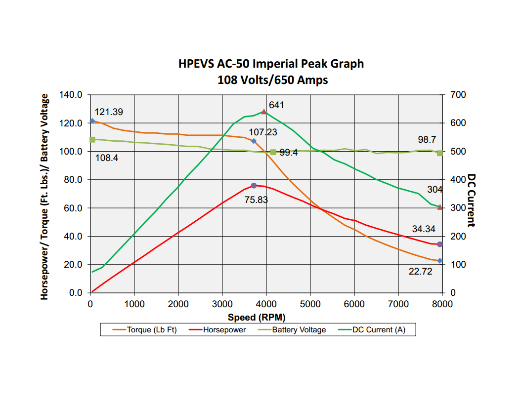

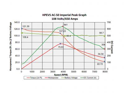

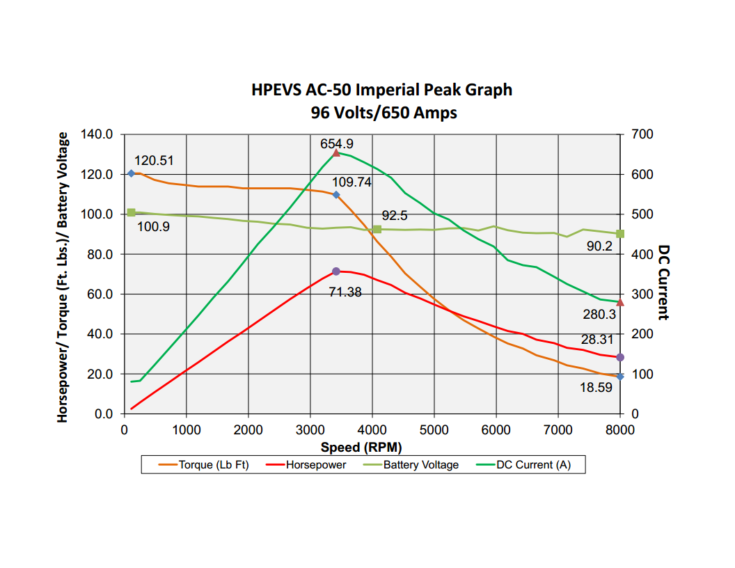

А наглядно как изменяются характеристики мотора при том же токе но с изменением напряжения можно глянуть здесь
Больше для наглядности http://www.hpevs.com/hpevs-ac-electric-motors-power-graphs-ac-35.htm но смотрите чтобы ток тот же оставался или же нужно процентуально примерно изменять момент

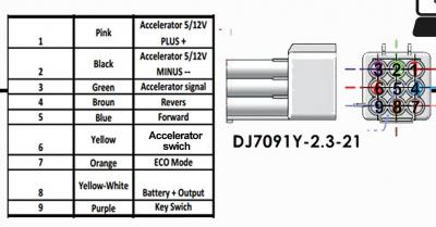

Цитата: Seg@ от 24 Авг. 2019 в 21:28Как запустить контроллер? Какие контакты нужно соединить?
замыкается провод номер 8 и 9 и этот же контакт идёт потом на переключатель вперёд и назад. Без включения передачи питание на мотор не будет подано, но контроллер уже будет включён и готов к работе.
Смотри цвета внимательно. Но чтобы поехать нужно с пина 9 затем подать провод на номер 5 вперёд или на 4 задний ход.

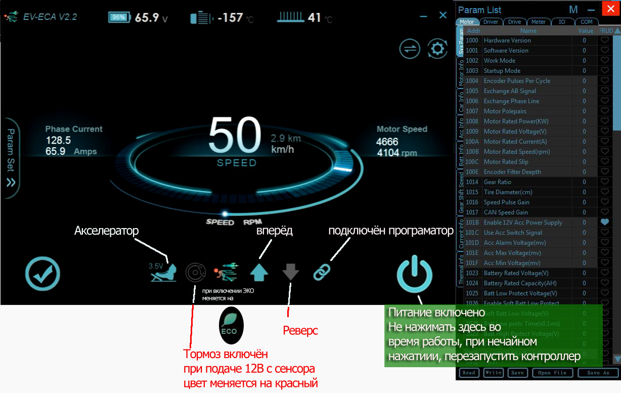

Без этого не поедет, хотя контроллер готов к работе и его можно настраивать и можно проверить работоспособность работы ручки газа, тормозного сенсора, эко.
9 пин соединённый с 7 включает эко режим.
Контроль за работой этих включений отслеживать по сигналам на интерфейсе софта в приложении.
Тормозной сенсор (или световой сигнал тормоза можно использовать вместо сенсора) подключается на 6ти пиновый разъём на пин 1- Этот сигнал  включает рекуперацию если в настройках параметр 1082 стоит 1 и парамтр 1083 выставлен на силу тока в процентах  от максимального значения контроллера

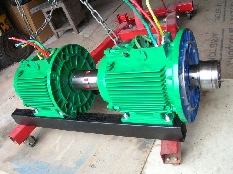

Задача масштабирования тяги двигателя тоже стоит. Но  это можно реализовать подключением / отключением нескольких двигателей одного типа (того же DA100S-120) к одной оси, если это, конечно, технически реализуемо. Успешные способы реализации подобной практики были бы полезны.
vicar21
Цитата: Рустам.М от 25 Авг. 2019 в 17:08Задача масштабирования тяги двигателя тоже стоит. Но  это можно реализовать подключением / отключением нескольких двигателей одного типа (того же DA100S-120) к одной оси, если это, конечно, технически реализуемо. Успешные способы реализации подобной практики были бы полезны.
Это решение уже применял ВячеславМ, и оно легко реализуемо, два мотора и два контроллера справляются с этой задачей.
И это решение позволяет уйти от больших напряжений и дорогих контроллеров для этих напряжений. Использовать всего один энкодер на два контроллера.
