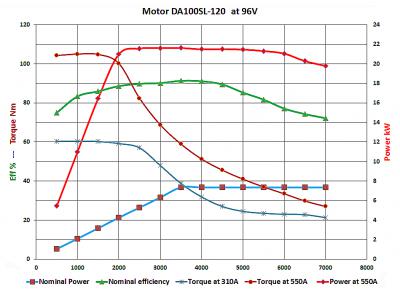

[user]Рустам.М[/user],
то что вы написали относится примерно к области поездок на луне без сопротивления воздуха и гравитации.
При скорости 100 км/ч и с нормальными мотоциклетными (а не велосипедными шинами) мотоциклу с весом около 150 кг + водитель, требуется примерно 10 кВт мощности.
Для других напряжений батареи примерно пропорционально сместите перегиб момента влево или вправо. Это не блдс а асинхронник и его скорость вращения не зависит от напряжения.
А вот момент максимальный по скорости - зависит от напряжения и перелом происходит раньше при уменьшении напряжения.
А само значение момента практически пропорционально изменению тока. Это видно на графике.
В контроллере два режима ЭКО и СПОРТ. Настройки для каждого из режимов отдельны по скорости и току.
Напряжение в контроллере фазное меняется от 0 до максимума по мере наростания скорости и нагрузки. И это алгоритм контроллера и его не меняют ни какими настройками на прямую. Коственно да, взависимости он номинальных оборотов, величин номинального и максимального тока.
Рекуперация есть и если есть желание можете эксперементировать к конденсаторами, но не улетите в кивет.
Максимальный ток рекуперативный на мотоцикле я выставлял для одного человека 35% от 275А. Или же риск юза и колесо заклинит намертво.
Нужно и меру знать, а не на супер конденсатор 100% подать. Их можно и в батарею подать, нет проблем. Это около 250А максимум получится (батарея на отдачу и приём до 10С кратковременно и по БМС на 300 А 15сек). Если с горы Арарат и при 10 пасажирах, чтобы колесо ещё крутилось заднее. При одном ездоке и 40-45% достаточно, чтобы колесо перестало вращаться моментально при нажатии на тормоз.
Советую, прежде чем о всяких теориях говорить, сядьте и проедьте на этой технике и посмотрите на поведение, а потом будут другие идеи эксперементировать.

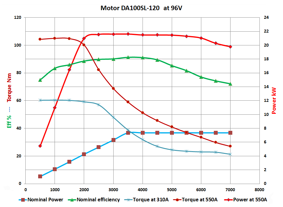

Это дополнительно ответ по моменту в зависимости от тока для ДА100Л
Контроллер идёт с преднастройкой, если известны основные параметры транспортного средства. Или же высылаю по электронке после заказа.
И в помощи при настройке контроллера не отказываю  :-)

Рустам.М
Спасибо за быстрый отклик на запрос. И за графики и скриншоты. Все же зависимость крутящего момента от тока не совсем линейная при токах ниже номинального.
Вопрос / Обратная связь 1.
Печально, что общение с техническими специалистами ведётся через форум, нет официальных каналов.
Отсутствует единая база знаний и онлайн ресурс. Видимо, на это есть причины организационные, отнюдь не финансовые. Либо производитель не хочет брать на себя ни какой ответственности - больше информации - больше ожиданий.
Самое главная проблема - отсутствие цифровых симуляторов работы двигателя или онлайн калькулятора с графиками. Удивительно, что отдельный человек способен творить виртуальную симуляторы более сложные https://play.google.com/store/apps/dev?id=5364569231055865192  например, работы станка с ЧПУ.
А виртуально продемонстрировать работу двигателя в зависимости от входных параметров куда легче с учетом прямого и обратного рекуперативного    DC<->AC преобразования (с учётом КПД двигателя).
Всё-таки продается технологический продукт с повешенными требованиями к качеству.
А подобный ресурс добавляет значительную ценность для партнёров, потребителей.
Вопрос 2.
Хотелось бы увидеть работу двигателя при номинальных показателях, например U=72V, а не 96.
Torque при 130A. Это эмпирические показатели или расчетные? Будет ли логичной апроксимация на 72V.
Мгновенные показатели хорошо, но не достаточны.
Вопрос 3.
Вы так и не ответили можно ли скачать  прошивку для ваших контроллеров? Или запустить и посмотреть  удаленно? У нас возможно будет свой контроллер.
Вопрос 4.
Судя по графику наибольшая эффективность двигателя в паре с контроллером  (соотношения полезной  мощности к  потребляемой )  будет при оборотах от 2000 до 4500 RPM.
Соответственно, для нашего случая лучше взять  передаточное число 1:5,а не 1:3.
То что можем получить что-то вроде.
мощность   двигателя 50 км/ч = 902 Ватт (333 оборота колеса или 1665 двигателя;  требуемый крутящий момент  T=P/w= 5,17 Нм)
100 км/ч. = 4,8 кВт (666 оборота колеса или 3330 двигателя; T=13,76 Нм)
150 км/ч = 14 кВт (1000 оборота колеса или 4995 двигателя  T=26,76  Нм).
Но какой ток надо подавать, чтобя получить ожидаемый крутящий момент   и как он соотносится с потребляемым  DC током, я пока не понял. У нас будет в первой версии будет  батарея на 72В, 78Аh. (Щадящий режим разряда 1С, то есть 78А. Можно повышать разряд до 3С, но не рекомендуется.). Без суперконденсаторов не рекомендуется  насиловать литевые батареи.  Хотим суперкондесатор мощностью 15Квт с продолжительностью действия 10 сек (для разгона, торможения, пуска двигателя).

[user]Рустам.М[/user], Рустам приветствую, с вами можно здесь проводить всё рабочее время и отвечать на вопросы только.  :kidding:
Без обид. Но просмотрите здесь эту ветку и вы найдёте много видео и тестов на которых видно потребление как на мотоцикле, так и  при езде на э-авто.
И минимальное потребление на 50 км/ч я смог добиваться только с ДА90С на Кафе рейсере и на Suzuki AX100 это 15 А при 72В  ( батарея при этом практически полностью заряжена и показывала 78-79 В при этом. По скорости это как раз самые эффективные обороты от 45 до 60 км/ч
Но даже с этим расходом меня обвиняли, что я на луне езжу.  Расход  средний на Кафе рейсере составлял 26 Ватт часов на км, но это при выдерживании длительно этой скорости. А на Suzuki я добился этих 26 ватт часов но при поездке по городу со средней 35 км/ч (Здесь холмистая местность с перепадом до 57 м)
Все эти показатели выше ваших калькуляций. С учётом потерь на всё про всё только на этой скорости мотор как раз и развивает 900-950Ватт мощности. После 50 вступают в работу аэродинамические эффекты и они очень сильно отличаются, даже если я просто выпрямлюсь при езде или почти ложусь на бак. Примерно до 10-20% разница.
При вашей редукции 1,5-3 нужны колёса примерно 10", а то и 8", но не 18" как у меня на мотоцикле с редукцией 5, а на Suzuki 1:6 .
Да, вы сможете катиться на этих передаточных числах, но акселерация у вас получится такая, что вам нужно будет толкать мотоцикл ещё самому, чтобы успеть со светофора при зелёном свете уехать (утрировано немного) Но вас побьют за такую езду и заклюют. И за время разгона вы потратите по времени больше чем дав газ и за 3 сек, набрать нужную скорость и потом ехать на номинальных значениях.
В личке сбросил программу для контроллера. Без контроллера она выдаст ошибку при запуске, игнорировать, нажать ок и затем загрузить настроечный файл кнопкой открыть файл.
Мотор ДА100СЛ номинальное напряжение не 72 В, а 96.
Используем его на всех наших транспортных средствах при 72 В. Но на солнечном гольф каре на 48В, но можно использовать и при 144В (с нашим контроллером до 110 номинального напряжения) Максимальные значения кпд достигаются при 80В батарейного. и дальше не ростут. При 48 В максимальный кпд не привышает номинальный кпд.

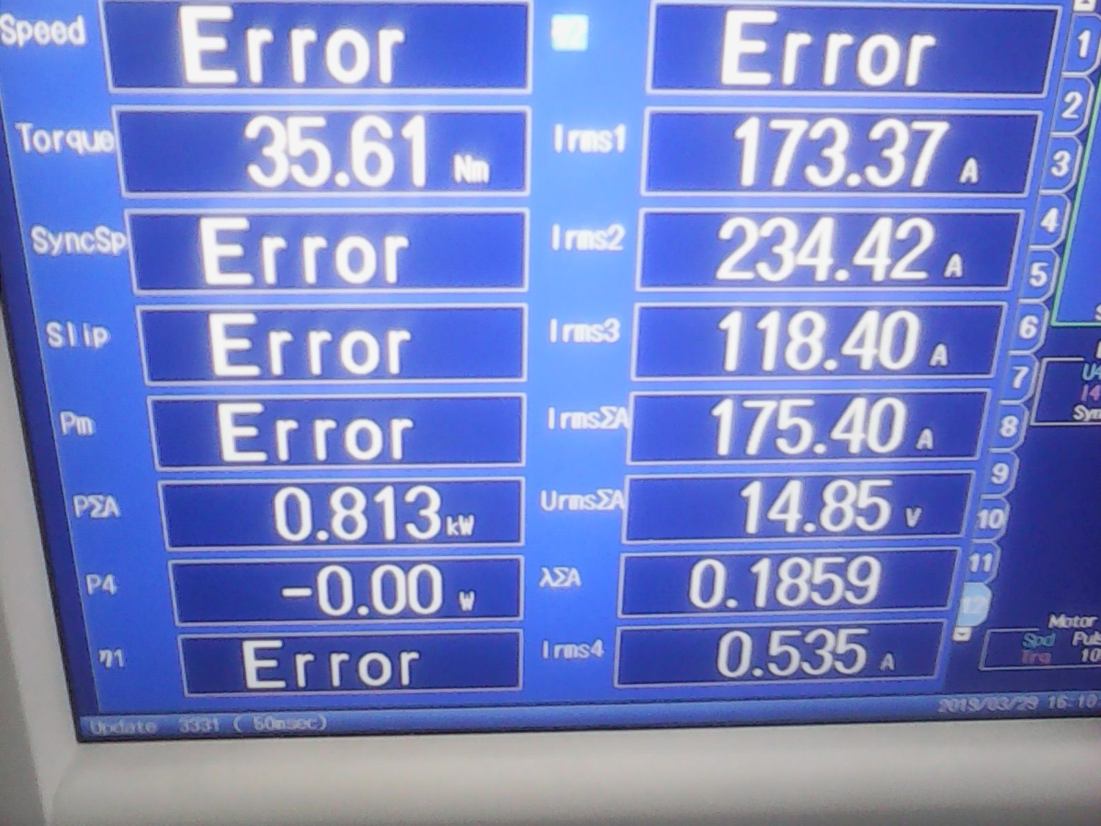

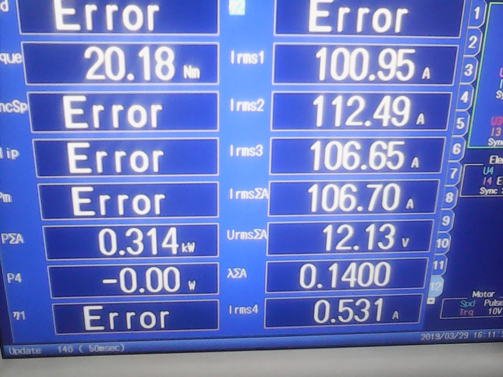

Здесь протокол и график теста на 72 В
https://yadi.sk/i/mUlWsBz-OmmtBA   данный стенд не позволил развивать более 3000 оборотов, ограничения по скорости и мощности влияли.
Симуляции на максвеле возможны тогда, когда есть все полностью параметры не только обмоток, но и стали ротора и статора. И это делается при разработке двигателей. Но не при использовании уже готовых промышленных образцов. Вся эта работа занимает время. Если есть желание можете купить этот мотор, заказать спец лабораторию и проводить опыты. Буду только рад.
Проэктированием новых моторов занимается СовЭлМаш и АС и ПП в Зеленограде. Есть желание, можете заказать такую работу там.
[b-b]На этом - дал достаточно информации. [/b-b]А ваши реальные ездовые тесты, убедят вас, что все теоретические ваши рассуждения далеко не соответстыуют реальности.
И что даже самый КПДшный электро байк, (если его теоретически разогнать на скорость 100 км/ч ) потребует от мотора не менее 7,5-8 кВт мощности, а с батареи не менее 9 кВт. А мотоцикл или автомобиль с такой редукцией и с такими моментами на заднем колесе превратится в ползающую черепаху. Хотя авто, если попадётся горочка с 1%  то вы не стронитесь с места с 1,5 редукцией.  (не тестил на такой редукции, но знаю, что происходит при 1:4) Моторы практически мало отличаются по моменту, если заметили. Только по номинальной и максимальной мощности. У ДА90С при 350А -момент 75 Нм Дальнейшее увеличение тока не даёт пропорционального эффекта. Для ДА100СЛ возможно и до 700А на пару секунд вогнать. Нужно лишь хорошее охлаждение для таких токов.
Удачи.
Да ещё... Фазный ток отличается во время старта очень сильно от батарейного. И при 78 А ДС, вы сможете использовать с вашей батареей примерно до 250А фазного. При тестировании автомобиля Пикман, были у меня выложены скрины видео с софтвера, там видны фазные, а батарея как раз 1С и 84Ач на 72В. И при токе 160 А с батареи в течении 15 сек - БМС отключала батарею. Контроллер же был 350А.
Вам же нужна лаборатория на колёсах... чтобы удовлетворить все ваши запросы.

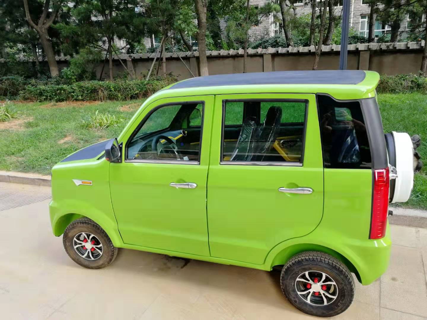

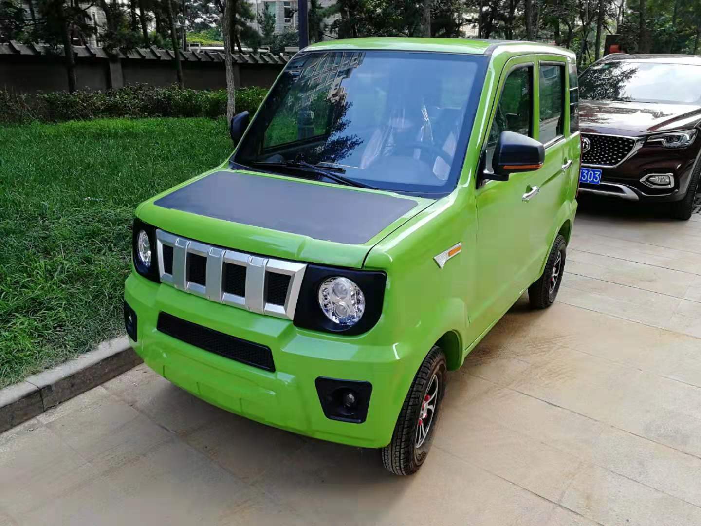

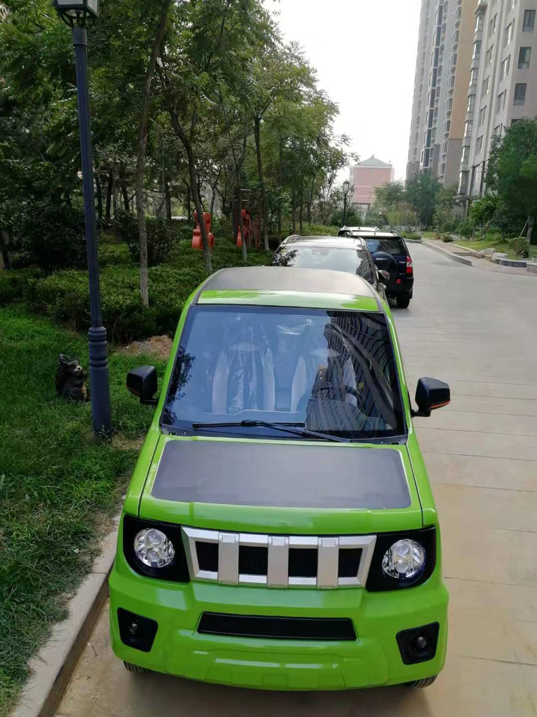

Запущен в серию солнечный автомобиль Мини Джип при участии АСПП Вейхай, компании Hanergy Glory и Weihai HTR (компания соучредитель АСПП Вейхай).
Автомобиль в настоящее время проходит СЕ сертификацию.
Следующим шагом компания Hanergy Glory намерена установить панели повышенной эффективности GaAs которые смогут давать 300 Ватт солнечной энергии.

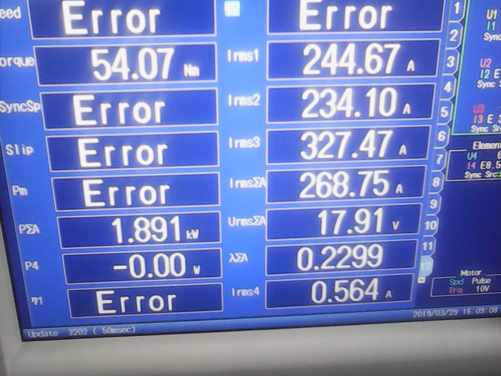

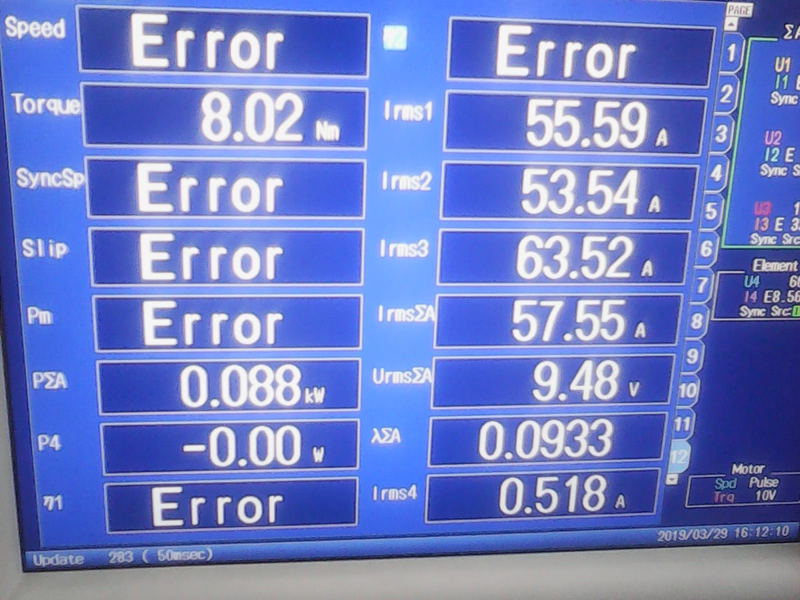

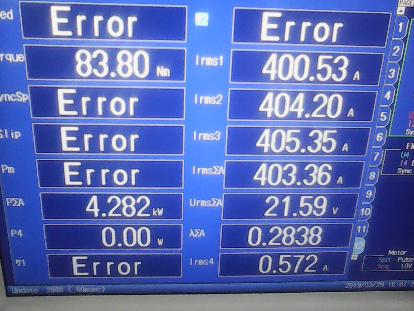

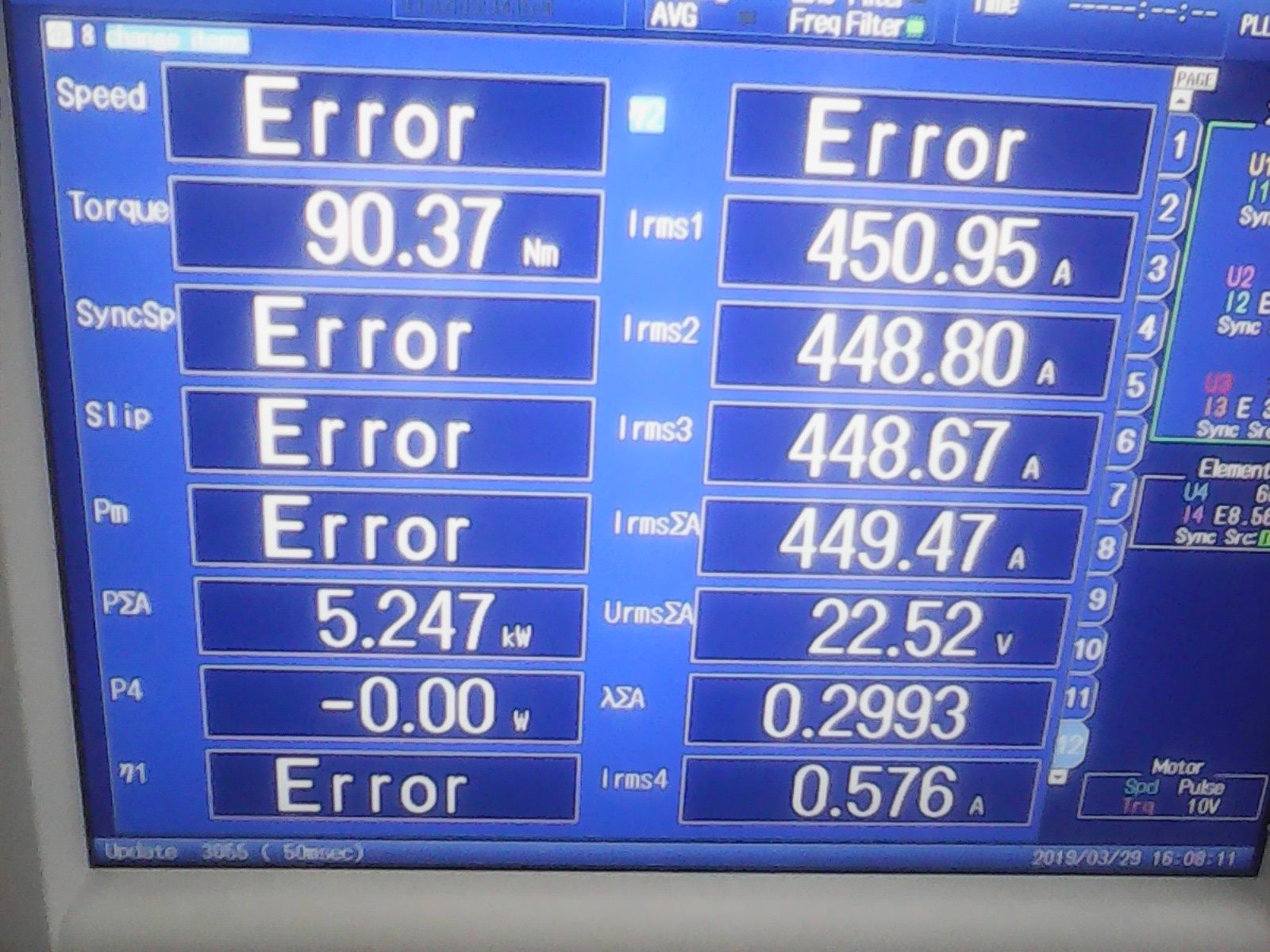

[user]Рустам.М[/user], это фото прибора из лаборатории "СовЭлМаш", сделанные 2019.03.29 в 16ч 09 мин 08 сек. , как видим снимки сделаны 5 месяцев!!! ДАТА НА ЭКРАНЕ ПРИБОРОВ ЧЁТКО ВИДНА СНИЗУ ЭКРАНА! ,назад и инфа не первой свежести  :laugh:, выдавать их за "свежую информацию" вряд ли получится..., и вряд ли Виктор что ответит , разве что разместит как всегда чужые снимки приборов, полугодичной давности  ;-) ;-D Вам лучше зайти СЕГОДНЯ на ВЕБИНАР и задать этот вопрос лично сотрудникам лаборатории https://www.youtube.com/watch?v=xJKWINCzV4k&feature=youtu.be
