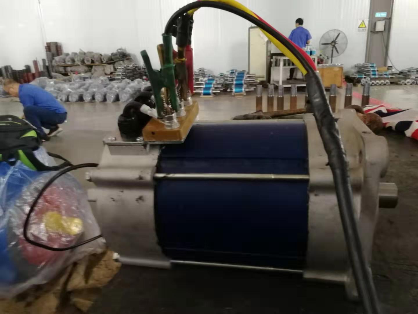

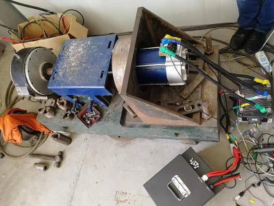

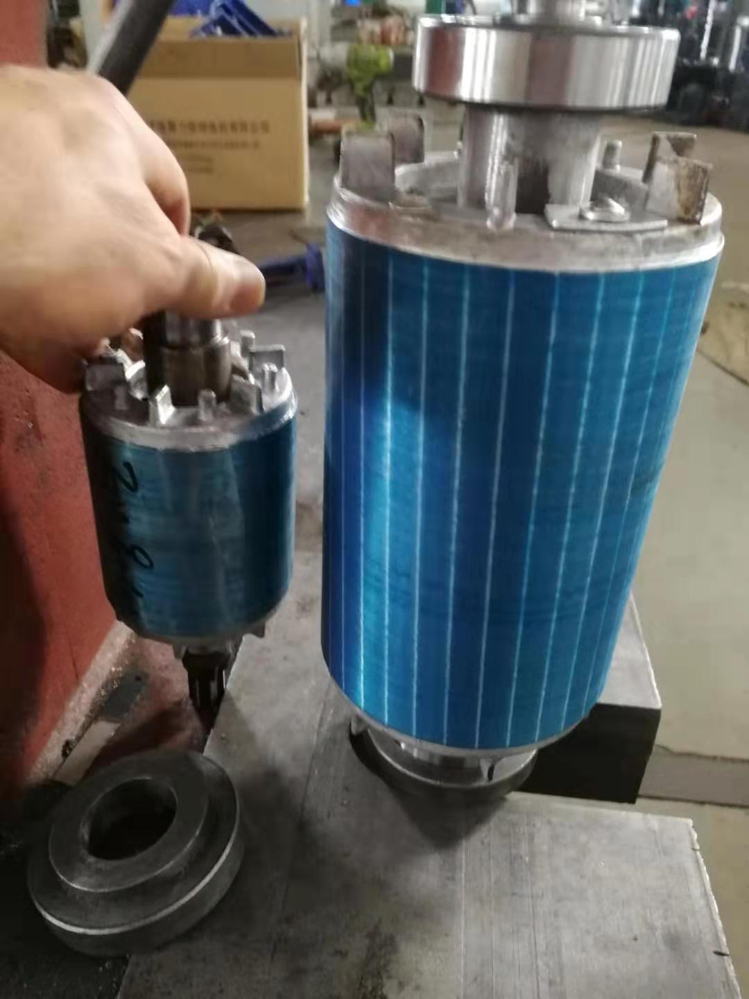

Проводим тесты по моторам ДА112С. Тоже 6 полюсные. С размерами ротора 120 мм в диаметре и 170 мм длинны.
на фотках видна разница по сравнению с ДА90С.
Вес мотора 36 кг. Пока данные не могу полностью осветить. После проведения окончательных тестов в грузовике 1,5 тонн и полных настроек он пойдёт в серию.
Здесь как раз заказчики поджимают.
Но на 72 В он не будет 25 кВт. С нашим самым "высоковольтным" контроллером он будет чуть больше 20 кВт
На 72 В расчётная мощность 15 кВт.
Ещё один чуть меньше идёт в Таиланд на испытания, тоже в грузовичок фермерский. Тоже пока спец заказ. После испытаний выложу данные. У него  расчётная 10 кВт на 72 В.
Оба эти мотора желательно будет использовать на 96 В и возможно до 144В.
