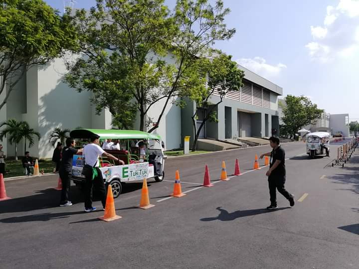

vicar21
Это сообщение больше относится к этой ветке,
дублирую его с паралельной ветки. Это касается моторов АСПП или более простыми словами сказать, технологии известной под именем Славянка и Дуюнова.

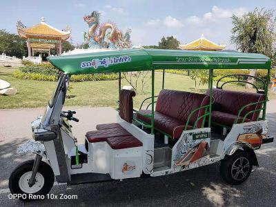

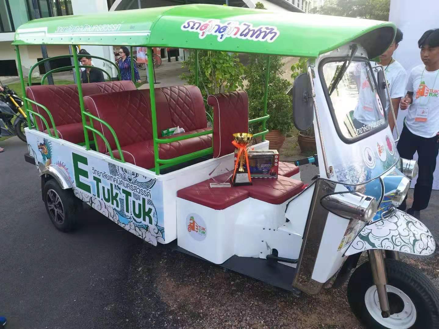

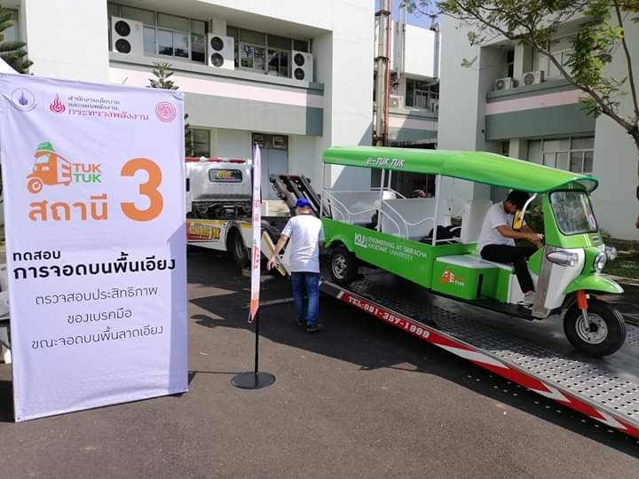

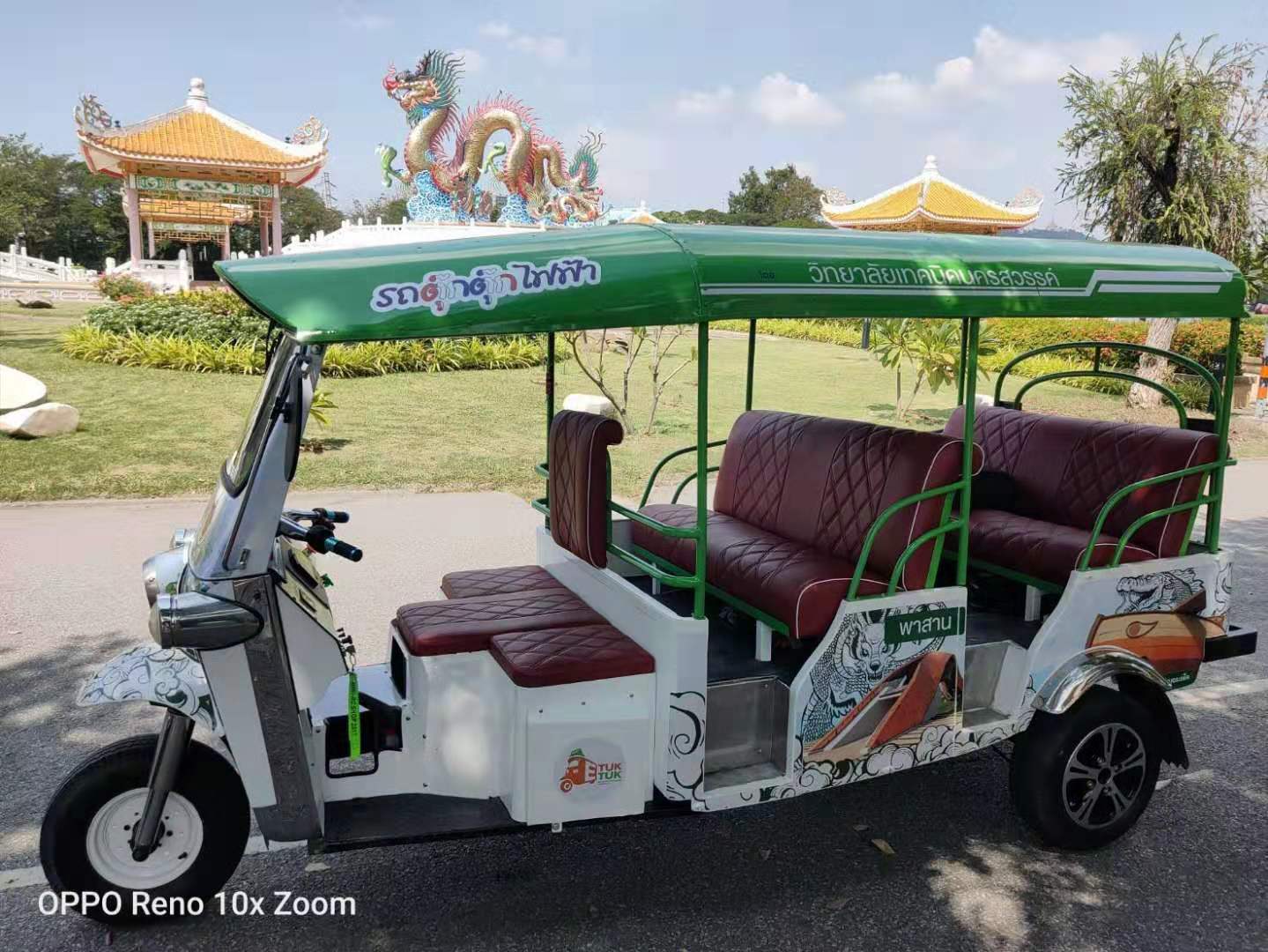

Первый официально признаный тест и приз за самый экономичный мотор и контроллер. Тесты проводились в университете Бангкока на тестовом стенде и моторы установлены также на Университетских ТукТуках.
Первые шаги  в быстро растущей отрасли электро транспорта Таиланда сделаны. В Бангкоке сейчас насчитывается более 2000 ТукТук, это очень популярный вид транспорта для туристов. И правительство уделяет сейчас большое внимание переводу этого транспорта на электротягу.

То что есть то и есть. Есть Тук Туки и они тукают (раньше тукали, теперь жжужат.)

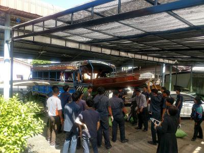

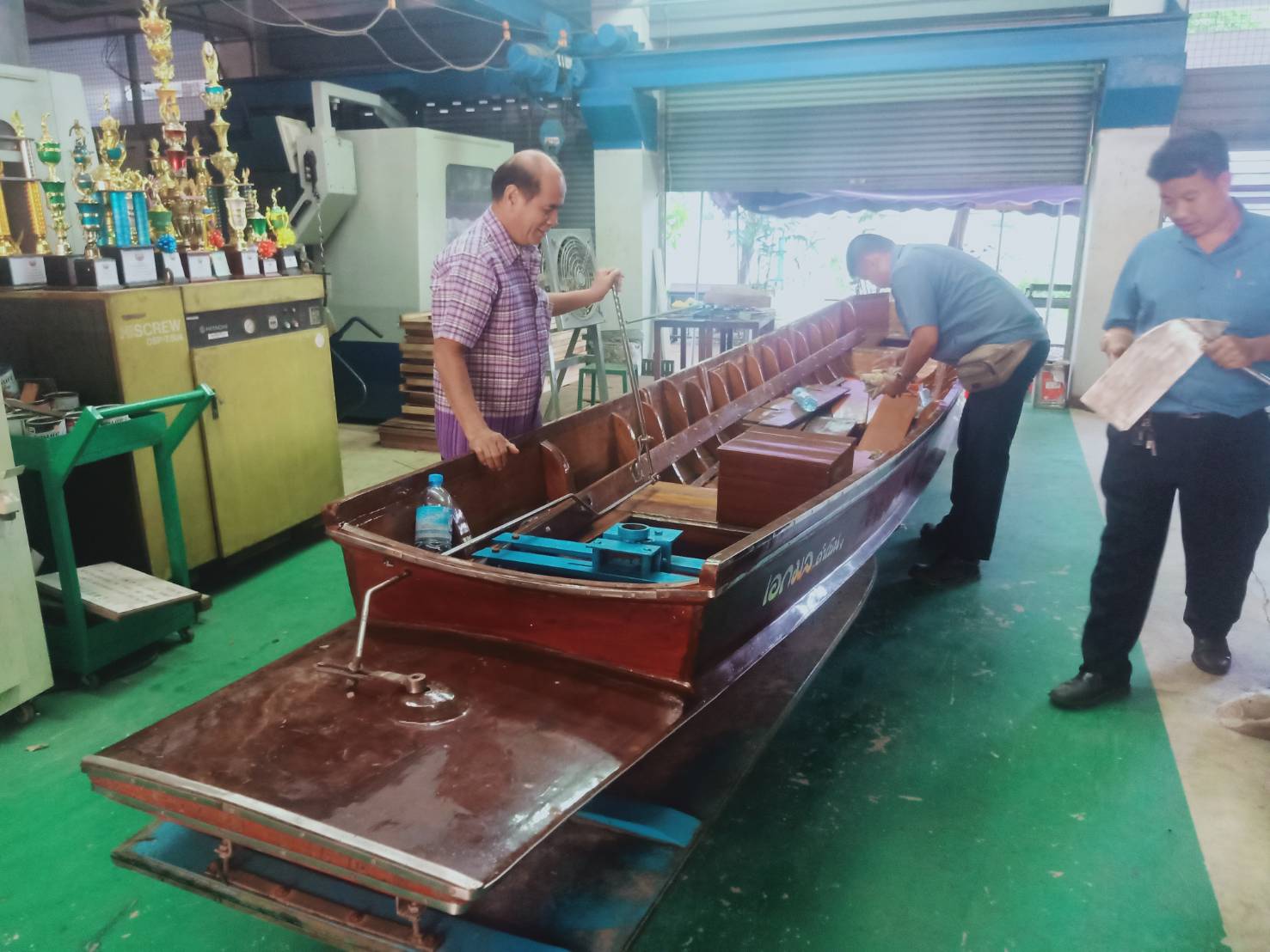

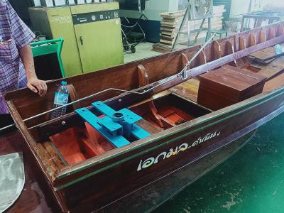

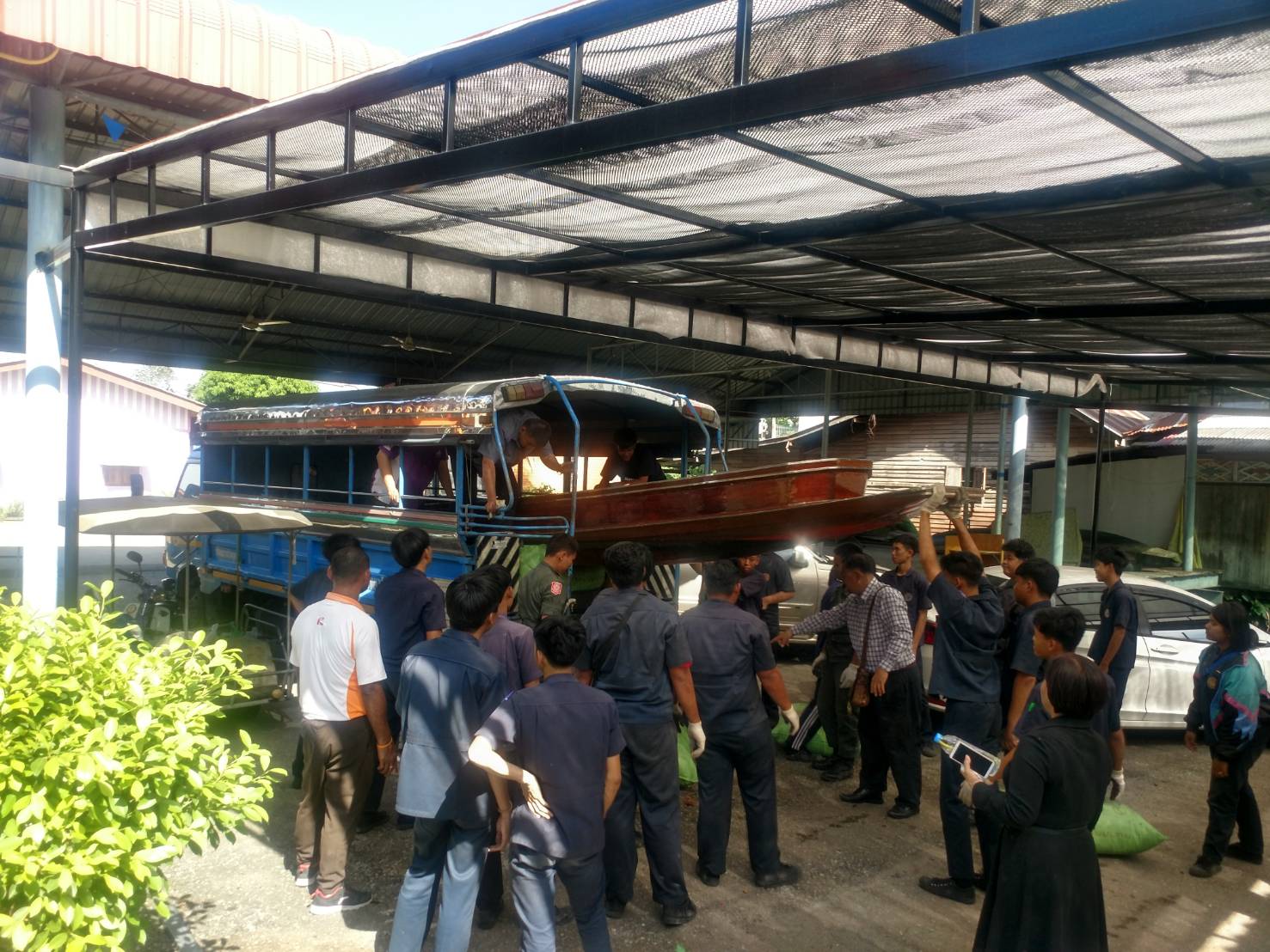

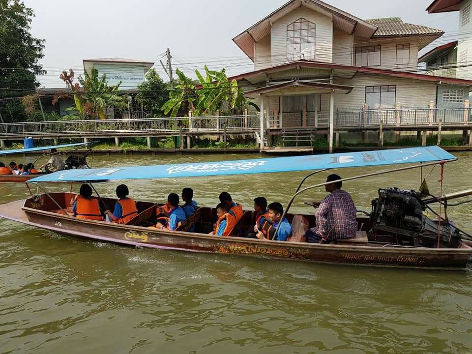

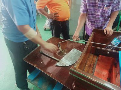

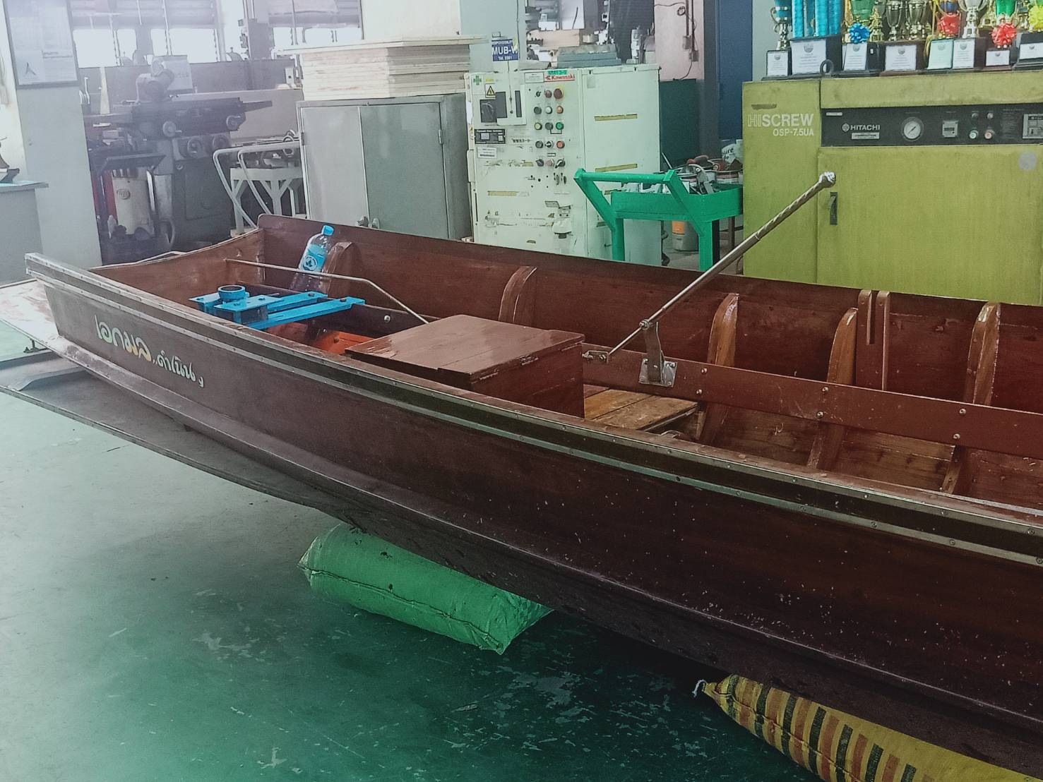

Бангкокская компания, где я сейчас нахожусь и при участии того же университета.
Защита от солнца будет от Hanergy Glory, нашего партнёра по солнечным панелям.
Длина лодки 8м, панель будет 7х1 м
Батарея 72 В 50Ач
Мотор ДА100СЛ  7 кВт.
Пока рассусолевают о Дуюнове, я его технологией пользуюсь и не страдаю от этого. И благодарен ему за шанс который он мне дал вместе с лицензией, которой я уже с 2011 года пользуюсь.

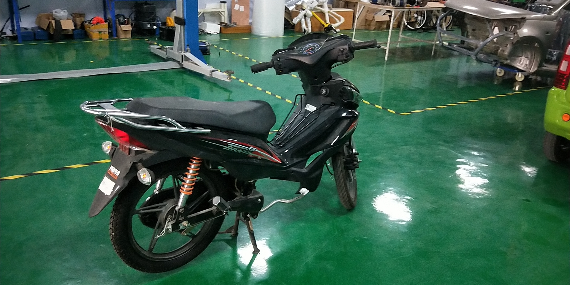

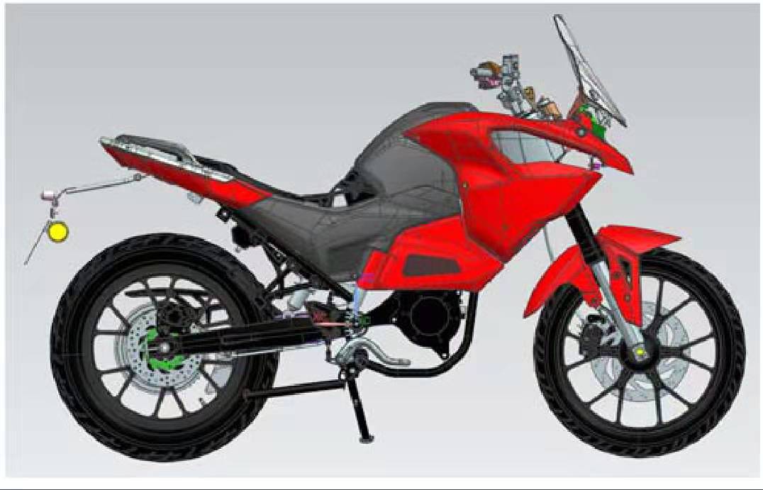

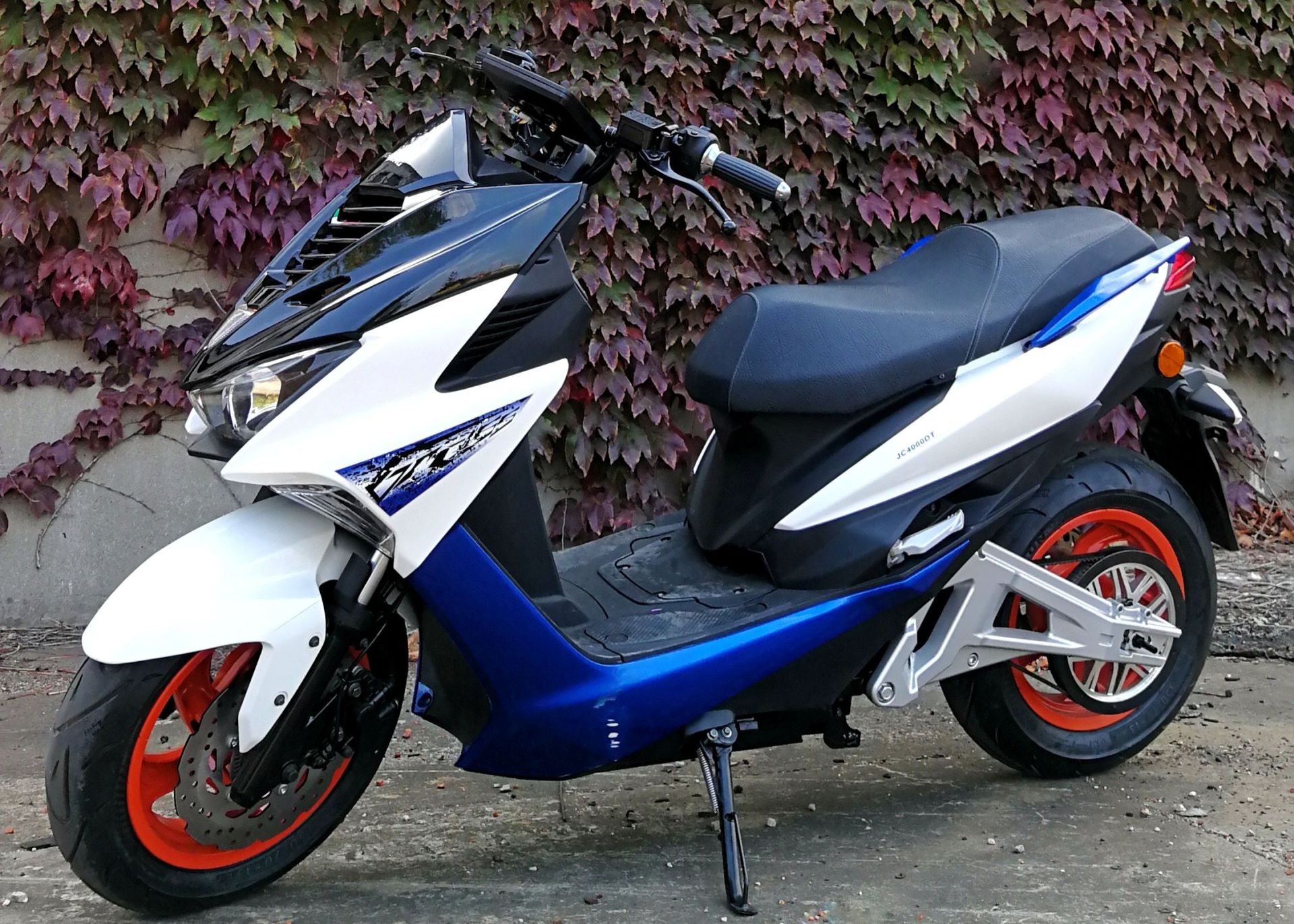

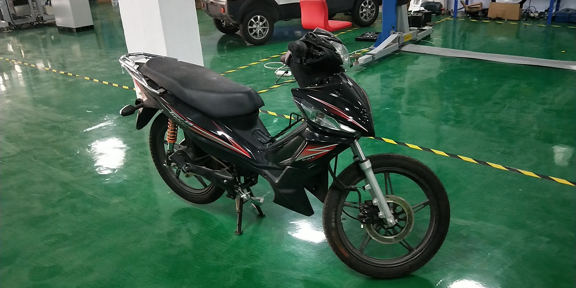

Ну а это наш скутер для ДА90С
И с декабря эта модель с ДА100С
Мотоцикл знакомый под кодовым названием K-Cross переиминован в JC5000D (последние цифры и буква говорит о 5 кВт моторе ДА100С) получает добавку к дизайну
Спасибо тем кто поддерживает. Удачи всем.
