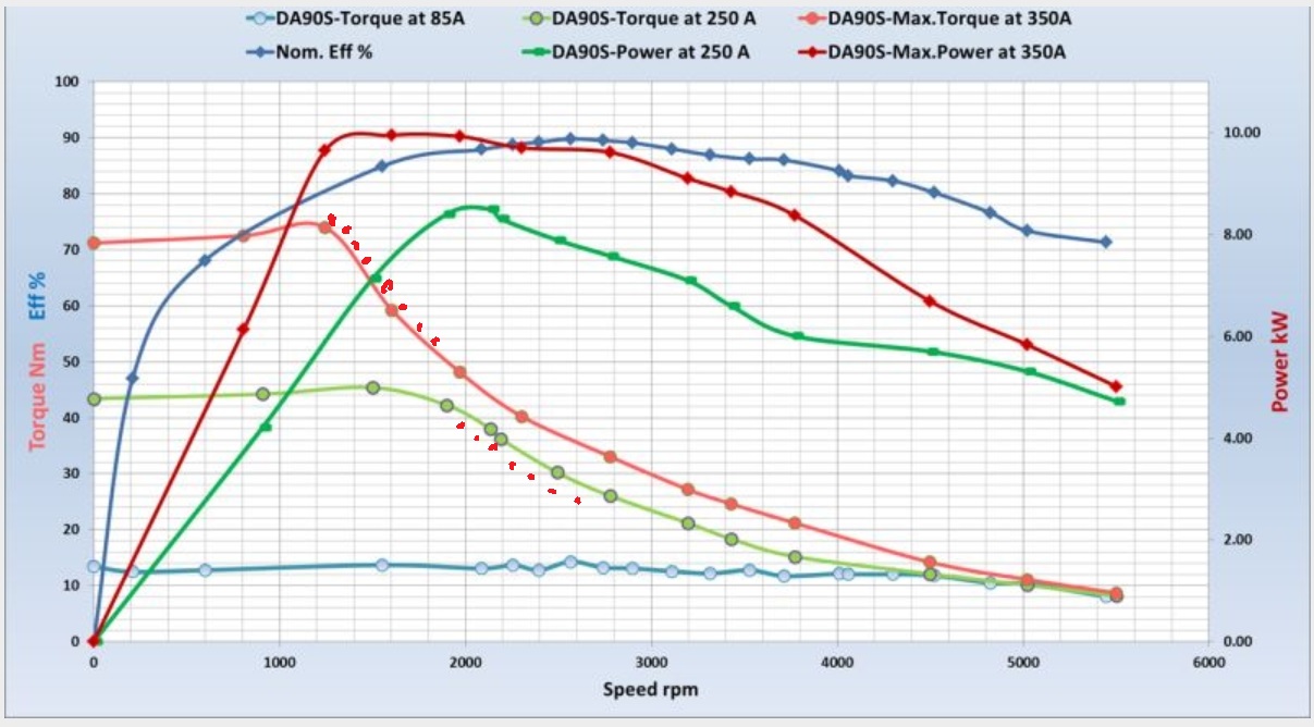

Цитата: vicar21 от 04 Дек. 2019 в 11:24При малой редукции при повышении скорости вращения, момента тоже не хватает для увеличенияя скорости движения.
Так как ток на повышеных оборотах роли не играет - 350 А там или 200А. Он эффективен примерно до номинального значения.
По графику видно резкое "загибание" момента (точками отмечено). Теоретически если бы фазный ток оставался неизменным при увеличении оборотов то такого резкого излома кривой момента быть не должно. Похоже с определенной комбинации фазный ток-обороты (и/или еще по нагреву обмотки) контроллер начинает уменьшать фазный ток. Видимо сделано так чтобы пользоваться большим током только при разгонах, кратковременно, и не сжигать обмотку?
vicar21
Цитата: kor от 05 Дек. 2019 в 08:30По графику видно резкое "загибание" момента (точками отмечено). Теоретически если бы фазный ток оставался неизменным при увеличении оборотов то такого резкого излома кривой момента быть не должно. Похоже с определенной комбинации фазный ток-обороты (и/или еще по нагреву обмотки) контроллер начинает уменьшать фазный ток. Видимо сделано так чтобы пользоваться большим током только при разгонах, кратковременно, и не сжигать обмотку?
Это не совсем так. После этого порога, можно и тысячи ампер вкачивать, но мотор выдаст только то, что может.  Как человек - "перенасытился " и больше не влазит, всё остальное через тепло.
Увеличив напряжение, эта полка смещается в право. Номинальное напряжение этого мотора 96 В, его используем на 72 В. То есть теоретически при 96 В этот перегиб сместится на 33% в право. Можно поднять напряжение и до 144 В, со Славянкой это возможно, дальше увеличение напряжения не желательно. То есть в диапазоне 48-144 В мотор можно использовать, и соответствено перегим почти пропорционально перемещается.
Увеличив ток на этом участке, вы можете сразу посчитать, сколько тока улетит в нагрев. По этому контроллеры и настраивают с ослаблением поля.
Если бы момент не падал, то у моторов была бы линейная зависимось мощности от оборотов, а этого нет у всех моторов, только до этой точки перегиба.
Начальный момент возможно поднять с повышением токов, но там зависит от конструкции мотора.  И если у ДА90С наростание момента до 75 Нм идёт пропорционально увеличению тока до 350А, то после 350 А это наростание замедляется и практически останавливается на 400А. Но там уже для обмотки, совсем не хорошо.

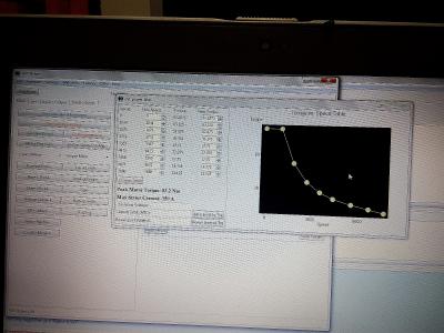

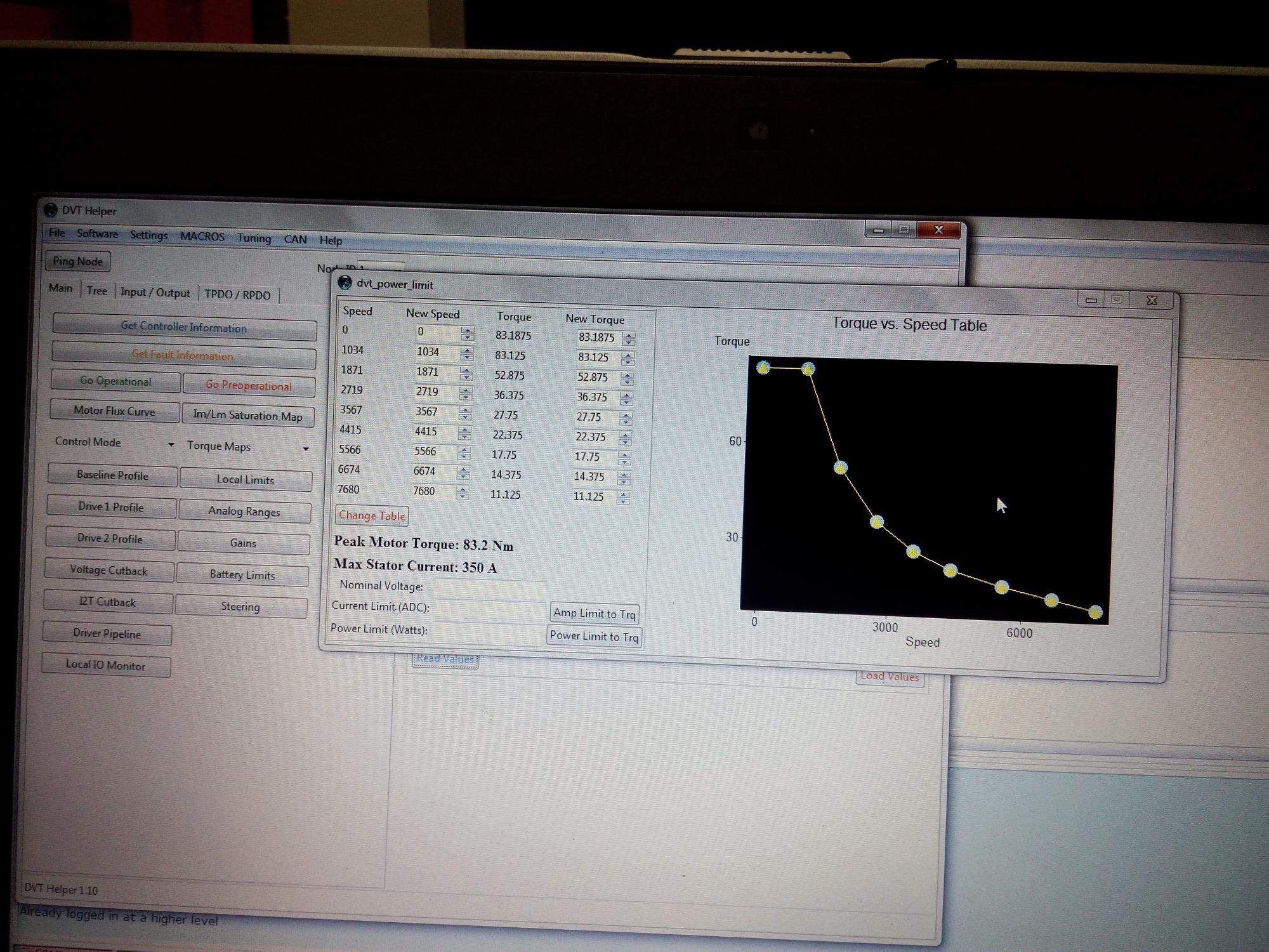

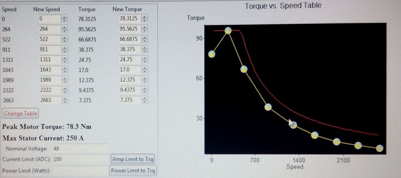

А для наглядности график мотора с моего Твизи, который сейчас в Москве.
Но контроллером я ограничил ток и предел сделал на 58 Нм,  чтобы не нарушать сильно  и проходить нормально техосмотр в Германии.
А некоторые моторы ведуь сябя так
По этому и желательно у него обрезать начальный ток.  Если посмотрите, то контроллером была задана программа выдерживания момента на красном уровне, но мотор  её не вытягивает, для этого и настраивают контроллер, чтобы не жечь электричество в пустую
