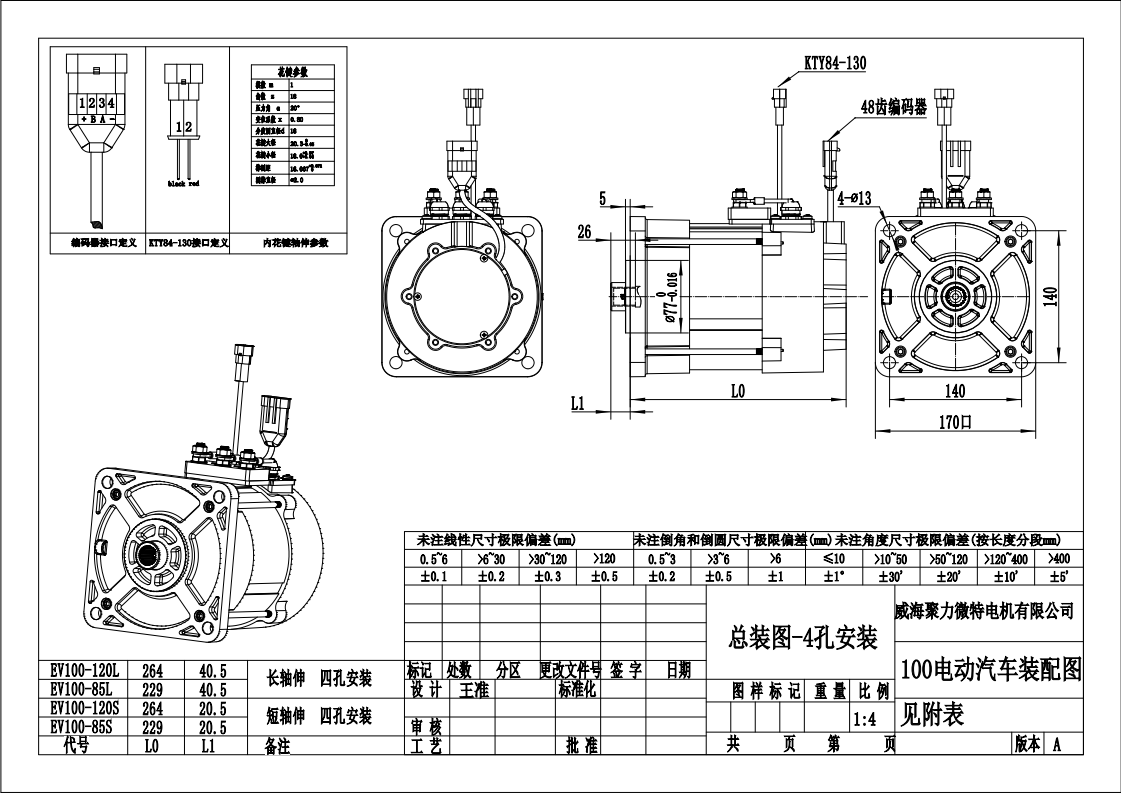

kor
Цитата: vicar21 от 12 Янв. 2019 в 15:06А данные на моторы открыты для общего доступа в интернете. Здесь я не модератор.
http://www.as-pp.asia/index.php/en/electric-motors Тут вы найдёте и размеры и общие данные, кроме обмоточных. На ДА100 с 120 мм длинна на 35 мм больше, а так всё одинаковое. Есть ещё другой вид фланца для ДА100 он расчитан на крепление для большего редуктора с 4мя отверстиями для крепления и фланец квадратной форчы. Если нужно то и его выставлю.
Имеется ввиду видимо "На ДА100 с 120 Нм длинна на 35 мм больше, а так всё одинаковое." или 120мм это толщина пакета статора? И какая толщина пакета статора и полюсность у этих ДА100S ? и какая толщина пластин статорных?
  Можно ли от ДА100S 7квт приобрести только статор (без обмотки) и фланцы подшипниковые (для экспериментов)?
Другой вид фланца для ДА100 -интересно посмотреть.
vicar21
Цитата: kor от 14 Янв. 2019 в 10:53Имеется ввиду видимо "На ДА100 с 120 Нм длинна на 35 мм больше, а так всё одинаковое." или 120мм это толщина пакета статора? И какая толщина пакета статора и полюсность у этих ДА100S ? и какая толщина пластин статорных?
Нет, как раз 120 это длинна пакета в мм, у мотоциклетного 85мм. У обоих внутренний диаметр 106, а внешний 155 мм.
Здесь с фланцами под 4х точечное крепление.
Длинна и общая и железа отличается на 35 мм. 229 или 264 мм, без учёта оси.
Корпуса отдельно нет возможности заказывать по отдельности.
Kostik
Цитата: vicar21 от 13 Янв. 2019 в 19:22
алюминий.
А вот если в этом моторе "DA-90S  AC Motor 3kW" заменить беличью клетку на медную, насколько изменится КПД и вес?  Сейчас он как я понимаю - Max efficiency: 91%.  Планируются ли испытания такого мотора, пусть и не серийного, а собранного в лаборатории в единичном экземпляре? Очень интересно.
vicar21
#762
Цитата: Kostik от 15 Янв. 2019 в 18:07А вот если в этом моторе "DA-90S  AC Motor 3kW" заменить беличью клетку на медную, насколько изменится КПД и вес?  Сейчас он как я понимаю - Max efficiency: 91%.  Планируются ли испытания такого мотора, пусть и не серийного, а собранного в лаборатории в единичном экземпляре? Очень интересно.
Да, мы это рассматриваем запуска в серию, специально спроэктированных моторов, но это следующий шаг. Сперва подготавливаю Китайский рынок и изучаю партнёров.
Повышение эффективности при медном роторе для промышленных моторов - на один класс эффективности выше (это я уже писал в одном из сообщений, что для этого габарита, может до 5-6% быть, с учётом того, что оригинал был 69%), для тягового,  же, так как он работает при управлении контроллером и на совсем других частотах, повышение примерно на 2-3%.
Но медный ротор и повышает эффективность не только в номинале, а и во всём диапазоне нагрузки. То есть , потребление упадёт больше чем эти 2%.
На стартовых и перегрузочных режимах, это скажется значительно. Один мотор 112 габарита с медной беличьей клеткой сейчас у меня в работе, и скоро будут тесты в автомобиле. Но это единичный образец для тестов и перспектив. Длинна  и диаметр ротора 120мм, шести полюсник.
Это интересная статья как раз на эту тему о роторах Тесла, переводчик поможет понять.
https://www.toutiao.com/a6646277761872691719/?tt_from=weixin&utm_campaign=client_share&wxshare_count=1&timestamp=1547485024&app=news_article&utm_source=weixin&iid=57605314257&utm_medium=toutiao_android&group_id=6646277761872691719
Но литьё медью имеет сложности и в Китае, только пару заводов могут это делать.
В лаборатории в Зеленограде это сейчас возможно, но в малых сериях, для тестов, можно.
Но как сказал, это будущий шаг.
А по поводу веса, то удельный вес, г/куб.см у алюминия почит 2,7, а у меди почти 9.
Учитывая, что алюминия в роторе около 600-700 гр, то вес мотора изменится всего незначительно
