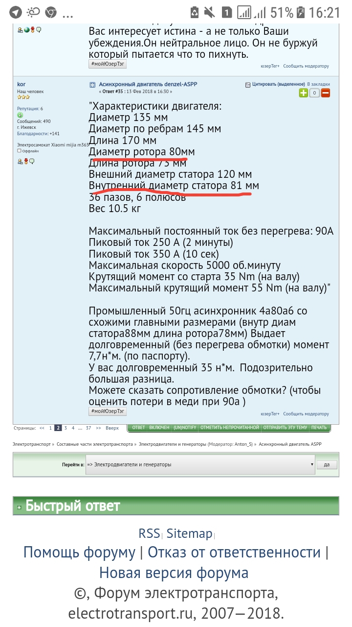

Эти данные не правильные. Это данные 4х полюсного мотора. Если вы заказали 4х полюсной с обычной обмоткой на денцеле, то не ожидйте данных которые есть у ДА90S 6 полюсного. У 4х полюсного 75 длинна и 80 диаметр.
Данные у оригинального DA90S:
Ротор диаметр 86мм, длинна 85мм, зазор 0,25мм (отличие от промышленного) Внешний диаметр статора 130 мм
Если мотор прийдёт, то замерьте сопротивление по фазам, у оригинала DA90S сопротивление 34 миллиомма +/- 0,4
Я нашел эти цифры на 2й странице этой ветки от кор, они не правильны.

Не надо людей вводить в заблуждение. Длина ротора нашего 4-х полюсного двигателя 85 мм и зазор такой же 0.25 мм
И что касается данных то я не сомневаюсь что ни чуть не хуже.
Принимаем оплаты в биткоинах
kor
Цитата: vicar21 от 11 Янв. 2019 в 22:47Я нашел эти цифры на 2й странице этой ветки от кор, они не правильны.
Я эти цифры скопировал с первой страницы этой темы, когда они еще там были, потом их удалили (почему не знаю). Хорошо бы в шапку темы вписать все эти правильные размеры разных вариантов моторов, полюсность, сопротивление, хотелось бы еще количество пазов статора и количество активных проводников в пазу.

Цитата: East GEM от 12 Янв. 2019 в 03:41Не надо людей вводить в заблуждение. Длина ротора нашего 4-х полюсного двигателя 85 мм и зазор такой же 0.25 мм
извиняюсь по длинне, но зазор я писал для DA90S, а не для сравнения с 4х полюсным. Сранение стоит с общепромышленным.
А по диаметру ротора надеюсь не ошибся, или вы взяли 6ти полюсное железо и в 4х переделали?

Цитата: kor от 12 Янв. 2019 в 07:44Я эти цифры скопировал с первой страницы этой темы, когда они еще там были, потом их удалили (почему не знаю). Хорошо бы в шапку темы вписать все эти правильные размеры разных вариантов моторов, полюсность, сопротивление, хотелось бы еще количество пазов статора и количество активных проводников в пазу.
Извиняюсь, но всё что не правильно по этим моторам, я попросил модератора удалить. И график на ДА100 ещё первого образца, ни как не относился к ДА90. Там же было видно, что номинальный момент 20 Нм и при 2500 оборотах это 5,2 кВт, а максимальный почти 15 кВт.
Но я так понимаю графики здесь никому не интересны, поэтому и никто не завозникал так долго.
