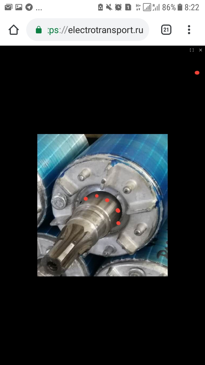

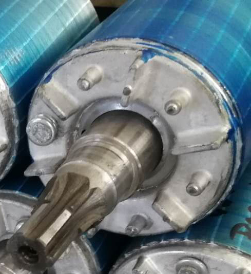

Если просверлить несколько отверстий сквозь все железо 10мм сверлом, это может повлиять на эфективность работы?
Это зависит от числа пар полюсов обмотки.
Если не перекроете путь магнитному потоку
по железу ротора
только улучшите массо-габаритные показатели.
Если перекроете - ухудшатся рабочие характеристики мотора
и увеличится нагрев ротора.
P.S. место где можно сверлить - указал [user]vicar21[/user] красненьким.
Но все же лучше сверлить ближе к валу.

Цитата: P.M. от 10 Янв. 2019 в 13:23Но все же лучше сверлить ближе к валу.
Красненькое и есть ближе к валу, потому что зелёное и есть сам вал. А так правильно сказали.
В красненьком - ближе к валу
а не к "беличьей клетке"
если не понятно.

Цитата: max_x_20 от 10 Янв. 2019 в 02:34я думаю что смогу сделать аккуратно
Для сверления мало места остается : 4-5 отверстий на 6-8 мм диаметром.
Сверлить на глубину в 86 мм? Часто меняя на новые сверла и со смазкой?
Как вариант :
Такую же площадь могут дать пазы вдоль стержней снаружи ротора, сделанные диском  болгарки.
Паз 2х2 мм - и практически пройдут по алюминию.
Сечение стержня изменится минимально.
Наклон паза сам станет лопастями вентилятора.
В промышленном объеме это может решатся установкой в форму закладных элементов, например из стеклопластика - вполне технологично.
Время изготовления - 32 паза - 3-4 часов хватит. Сил на сверление уйдет больше.
Идеальны конечно заранее выштампованные отверстия, на отмеченной красной зоне.
И при сдвиге пластин, для формирования наклонных стержней, создадут наклонные каналы.
При максимальной нагрузке - на высоких скоростях вращения - эффект обязательно будет.
Хоть немного продлит либо работу под нагрузкой, или не даст перегрется.

[user]max_x_20[/user], А у вас не слишком много места от оси до колец, я не советую по пазам ротора сверлить.

Можно сделать и чуть иначе, с обратной стороны вала просверлить крупное отверстие, на длину всего пакета железа ротора, а на выходе (ближе к переднему подшипнику) сделать сквозные отверстия (помечены красными точками) таким образом воздух со свистом будет гнать сквозь вал ротора, тем самым забирая на себя тепло от ротора.. отверстие в валу не должно повлиять на прочность, все равно вал подвергается скручиванию от момента ближе к концу (на сужении к росточкам под звездочку) видно что за передним подшипником (где помечено красным) мяса больше чем в посадочном месте подшипника, так что небольшие отверстия точно не ослабят вал.. да и расверлить вал проще простого, на токарном станке за 5 мин..
