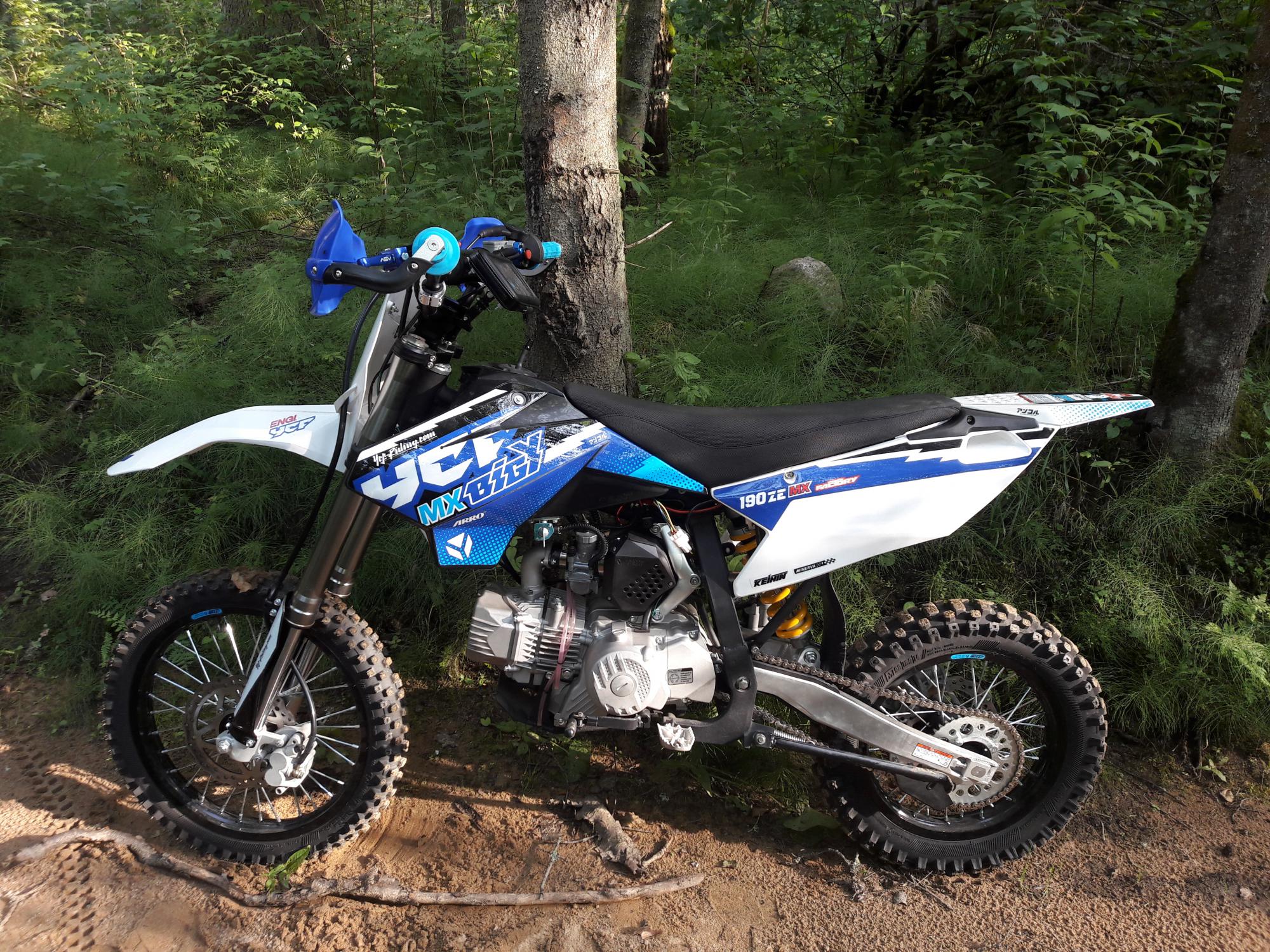

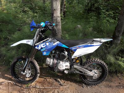

Я как растоки  я ищю подходящий мотор для переделки питбайки в электро , а по поводу купить базу для переделки щас можно спокойно с Китая или в России в магазинах без двигателя а можно спроектировать свою и есть две проблемы это бюджет и подходящии компоненты
