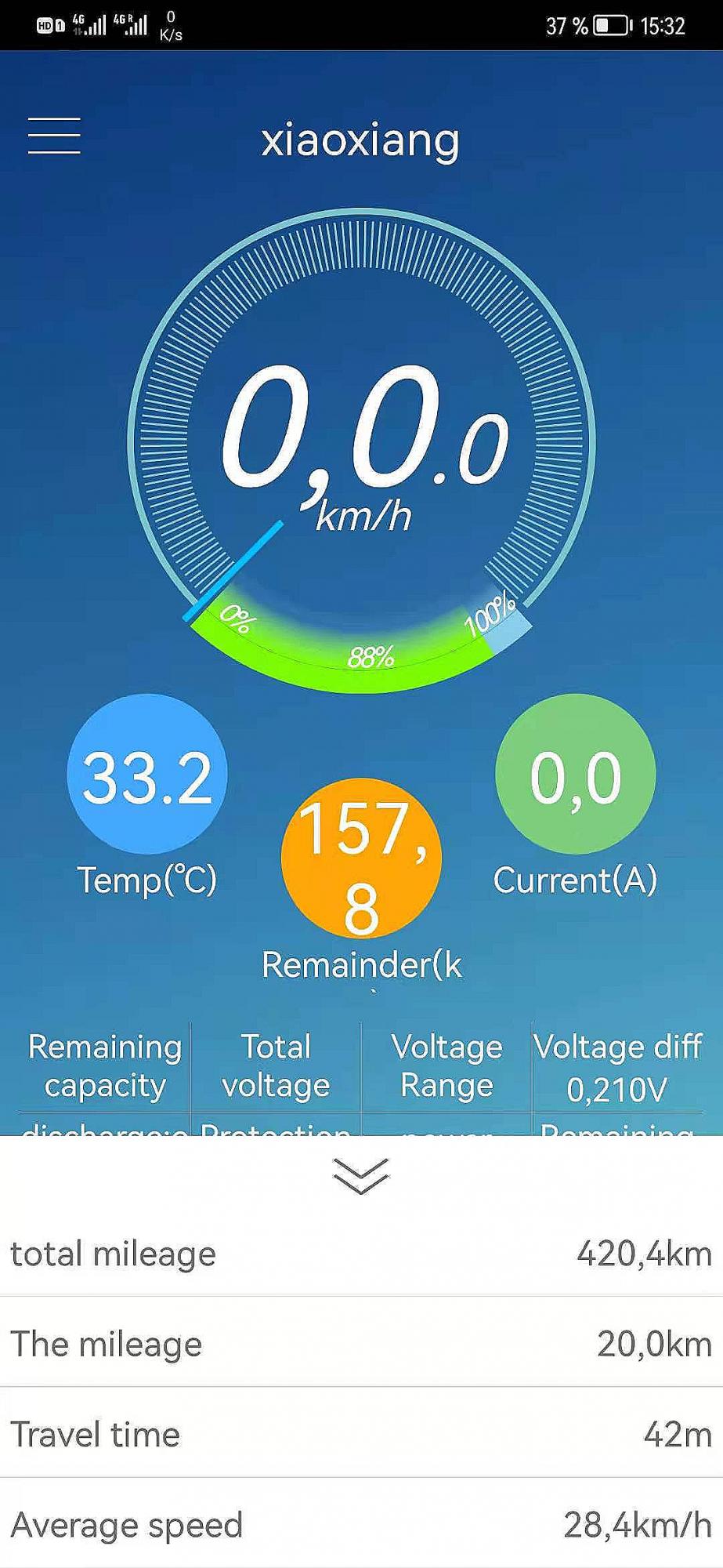

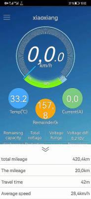

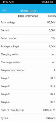

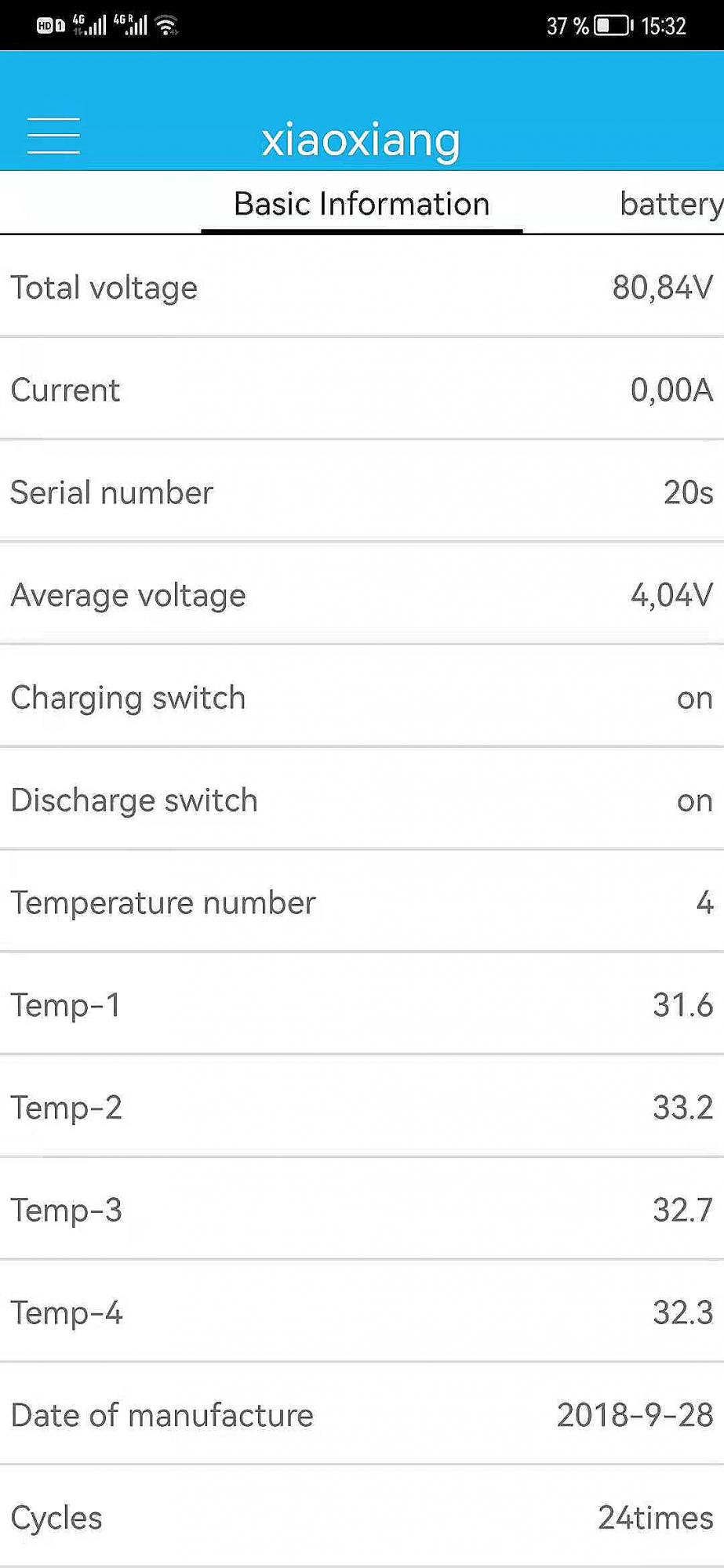

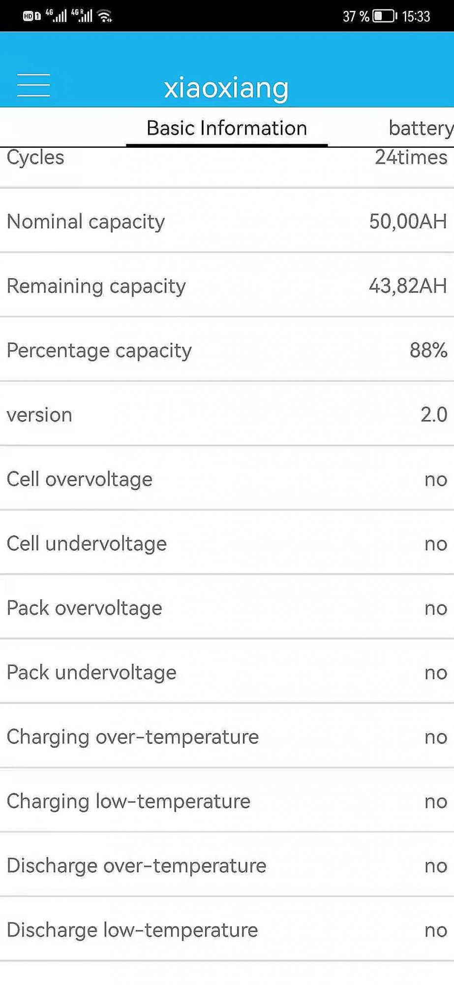

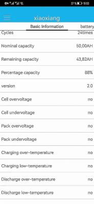

Компания занимающаяся доставками попросили определить наиболее подходящую комплектацию и настройки под их нужды.
Они используют скутера с макс. скоростью 40 км/ч, важна максимальная дальность и сменная батарея чтобы в день преодолеть иногда чуть больше 300 км.
Ограничил ещё токи и скорости как попросили.
Рузультат который у меня был прошдый раз по дальности увеличен.
Это пробег по более холмистой дороге.
Но для меня ездить так очень скучно. Хотя определил, что для их запросов достаточно, комплект с двумя сменными батареями 45Ач, чтобы хватило на их максимальные нужды.
После моих последних тестов, при старте дальность показывала 144 км, после 20 км по холмистой дороге, дальность увеличилась до 157,8 км (плюс 20 км)
