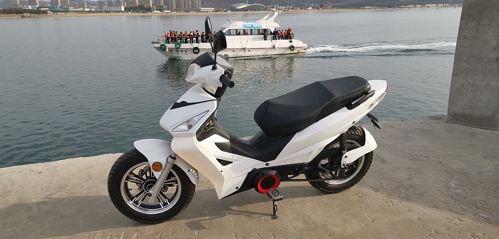

Но эти три дня я тесты делал на скутере с ДА90С на возможную дальность поездки.
Определил самую экономичную скорость.
На самой экономичной скорости 40-45 км/ч (а это как раз потребляемая мощность 1,2-1,3 кВт, самый высокий кпд у мотора) проехав 21,3 км, остаток ещё 144,4 км.
Израсходовано 13%  от заряда батареи 50Ач 72В
Видео за мной, со скрином видео дисплея и профиля дороги.

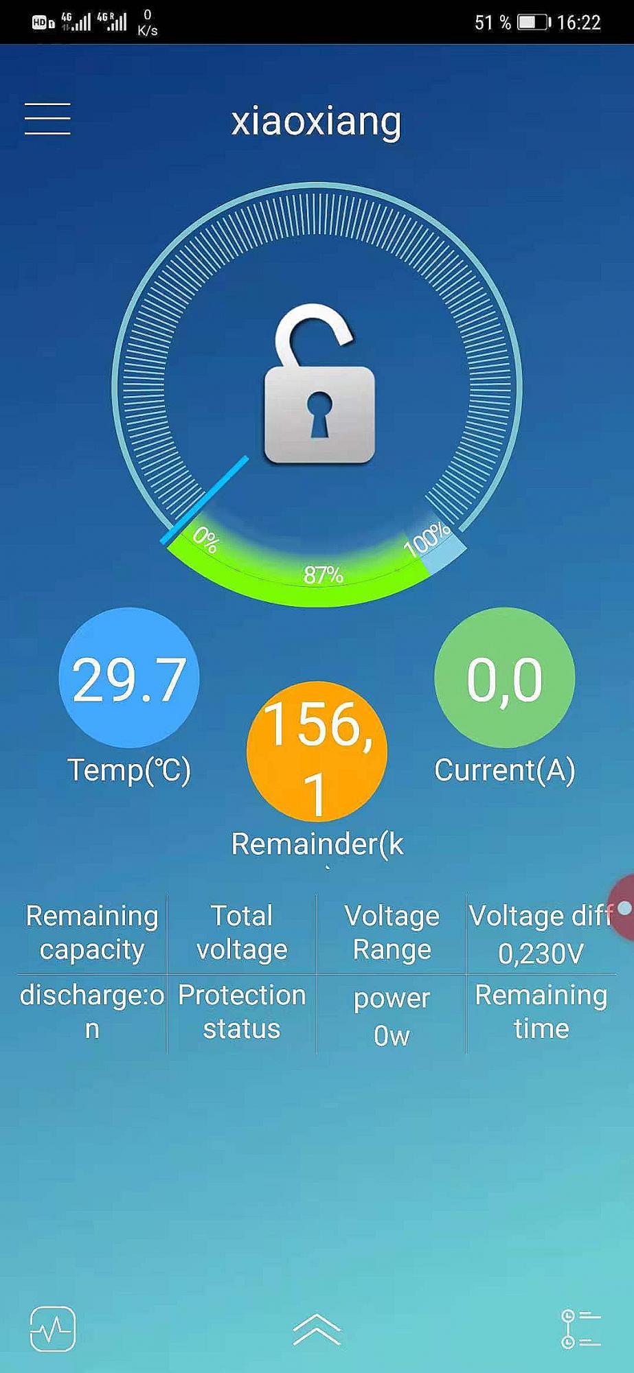

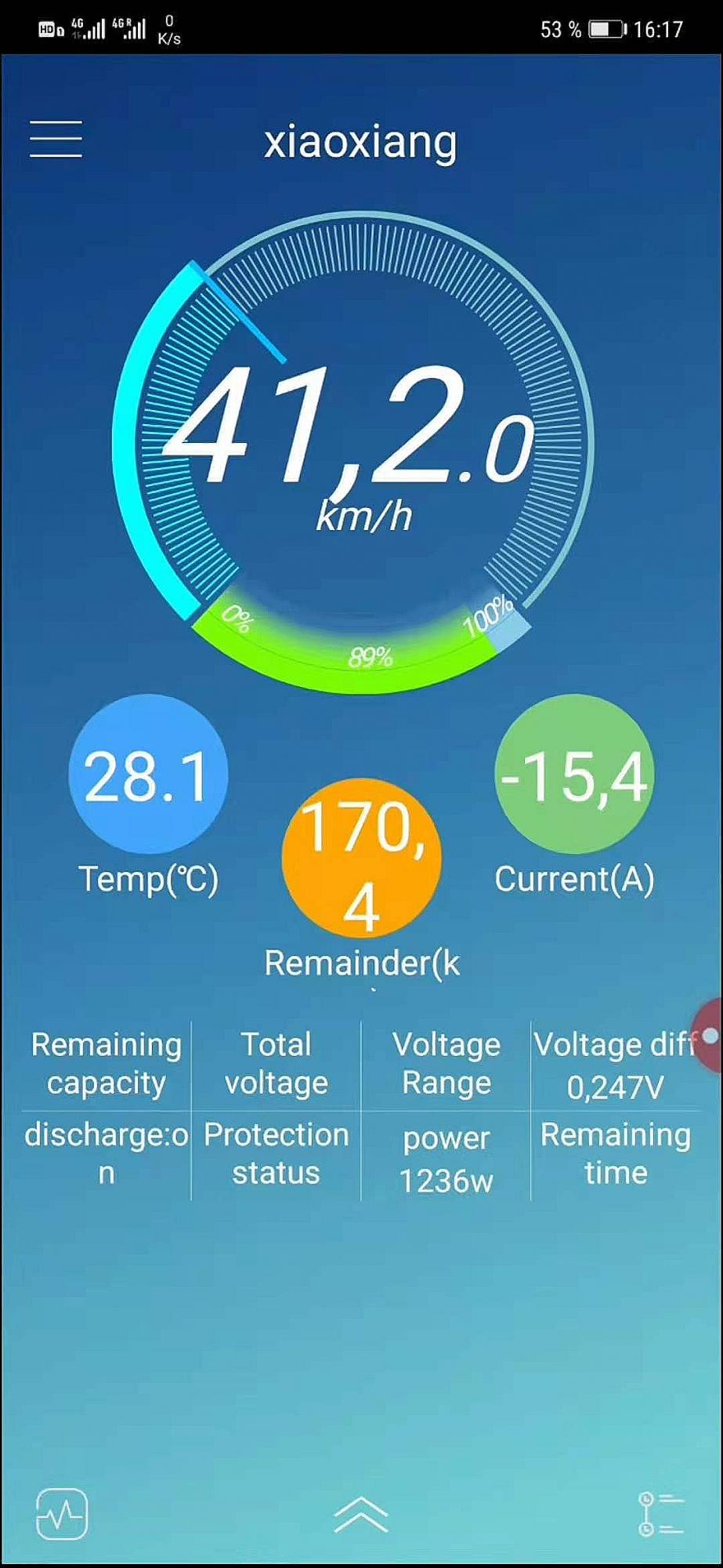

для тех кто ветра не замечают, который громче шумит на видео чем шум цепи, выкладываю сегодняшний тест ещё.
(Если задуматься, то не сложно понять, что телефон прикреплён к раме и запись берёт весь звук этой цепи передающейся по раме. )
Запись включил после того как понял, что ветер устранил сопротивление набегающего потока, и я не чувствал его больше.  ;-)
Сегодня был ураганный ветер
до 74  км/ч с юга
Первые 10 минут когда ехал с востока на запад 10 мин, ветер чуть не сдувал с дороги. После поворота на север через минуту решил включить запись.
И подъезжая почти к моей финишной дороге (перед поворотом на восток, растояние которое ещё можно проехать увеличилось до 170 км
И это после 18 пройденых км
Боковой ветер дал о себе знать
и в течениипоследней минуты пересчитал софт до 156 км.
После пройденых 21,4 км
Растояние по ветру составило примерно 13 км, но расход всё равно был , но меньше чем обычно. На 45  км/ч на прямом участе ток всего потреблялся 10-15А
Это не рекуперация ещё. Но растояние аозможное увеличилось на 12 км по сравнению с безветрием

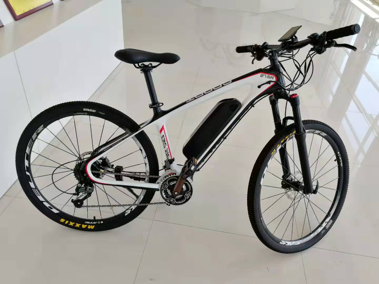

Есть ещё карбоновый байк, но он не с мотором Славянка. Обычный магнитный 250 ватт.
так просто напоминание, что я не противник магнитным, а всего лишь показываю альтернативу им. И переделывать этот моторчик или заменять даже в планы не входит. Ему там и место.

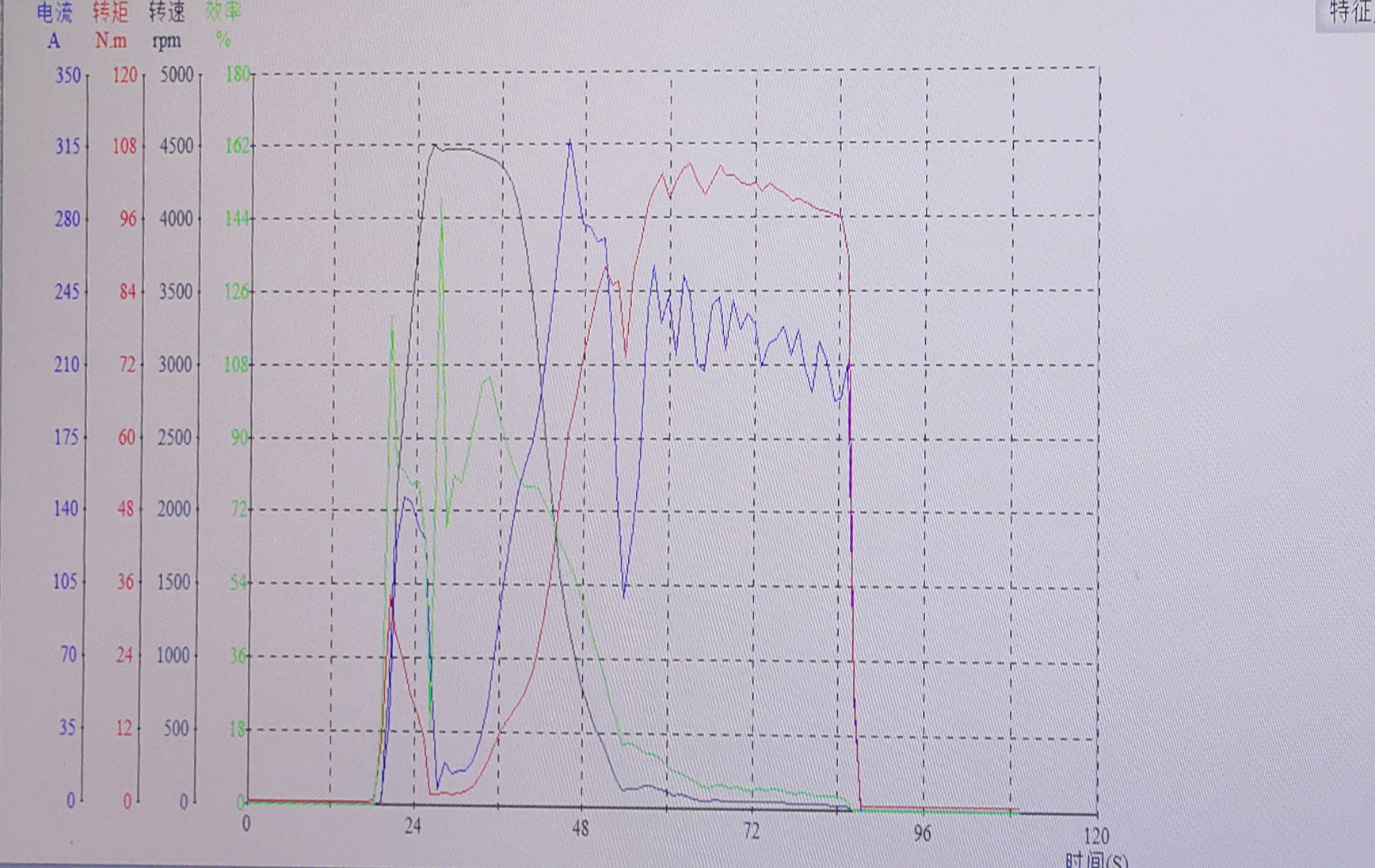

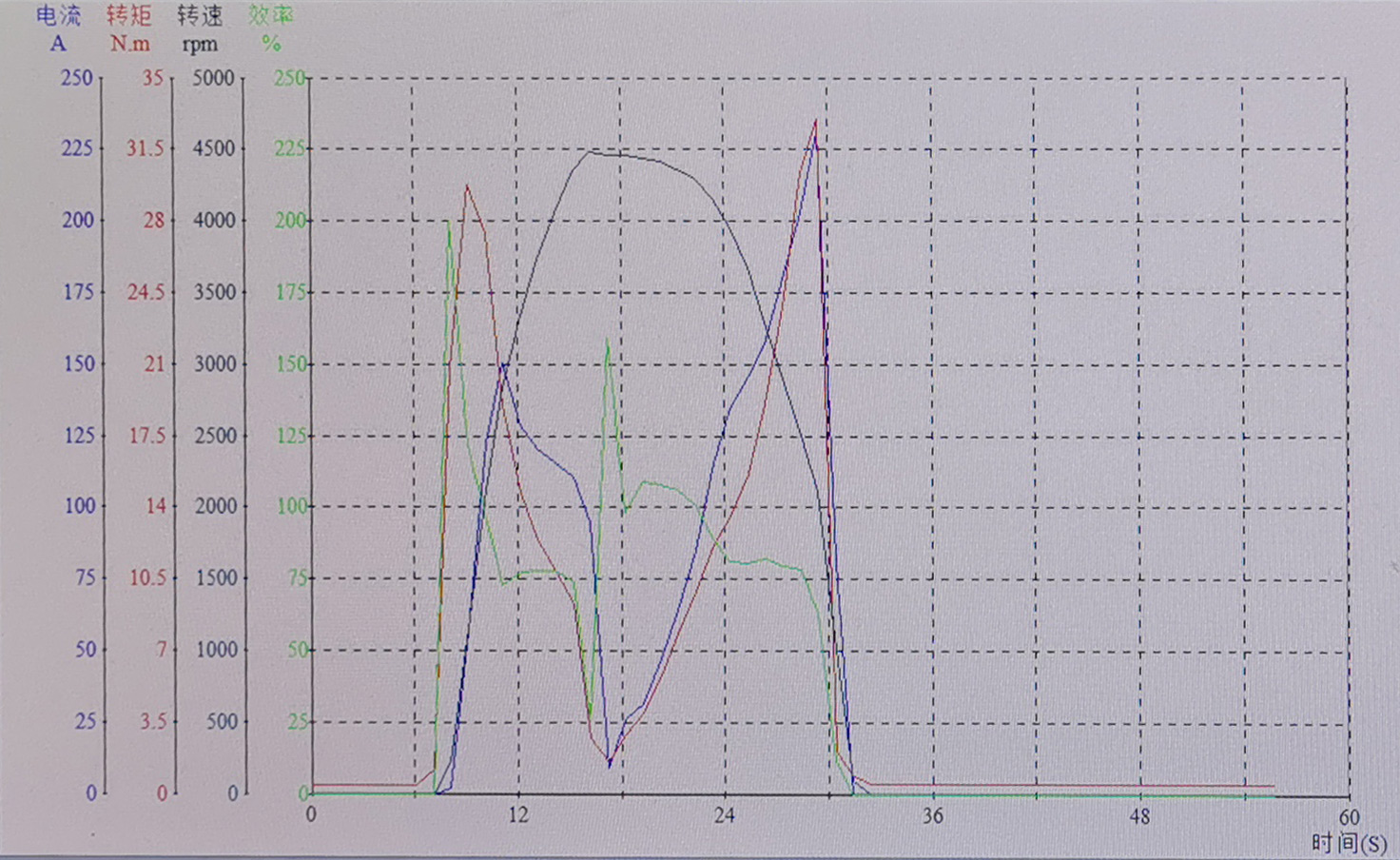

Если ротор разогнать с помощью внешнего вращающегося источника, то есть асинхронная машина перейдёт в генераторный режим. При этом изменит направление и электромагнитный момент, который станет тормозным.
Для работы асинхронной машины в генераторном режиме требуется источник реактивной мощности, создающий магнитное поле. Простыми словами, нужно позаботиться всего лишь о намагничивании.
И в генераторном режиме Славянка показывает себя прекрасным образом, имея больший момент чем обычный асинхронник  в том же габаритном исполнении.
И проводя различные тесты с различными двигаталями, многие наверное видели как ведёт себя асинхронная машина.
По этому иногда в тестах таких машин, некоторые замечают кпд более 100%, что не есть истина. По тому, что вначале подавалось какое то количество энергии для разгона или установления режима (активная мощность), в том числе ток намагничивания (реактивная мощность, или не активная, но необходимая для намагничивания). (Смешно когда фирмы показывают эти режимы как действительный кпд, такие случаи уже видел)
Но при сбросе нагрузки или начале рекуперации, вся эта энергия начинает возвращаться (за исключением потерь, как механических, так и электических)
Но есть разница между рекуперацией и изменением или увеличением нагрузки.
Здесь один момент такого поведения Асинхронника со Славянкой.
DA100SL при 48В батарее для Солнечного Гольф Кара и конроллер 275А
Тоже только контроллер 550А
И выделил режим который обычно используется для поездки близком к номиналу (на таком режиме я тестировал в городских условиях скутер но с ДА90С, но с 72В, Понятно, что 72В для мотора лучше чем 48, потому что они на 72 расчитаны в основном. Моторы идентичны по строению, различны по габаритам)
И меня именно интересуют больше всего эти изменяющиеся режимы, а не те лабораторные, на которых ни один человек в мире не сможет ездить на транспорте (установившийся, на плоской как зеркало поверхности, да ещё с не шевлящимся и не меняющимся потоком воздуха и ручкой газа не шевелить)
Как сказал, не стоит здесь о каких то "сверх" домышлять.
Но как заметил, это не рекуперация, сброс а затем начало нагрузки, после выхода на максимальные обороты. Как выше сказано, генераторный режим с изменением знака крутящего момента, здесь же он близок к 0 и до полной нагрузки, то есть чистый режим двигателя, а не генератора.
