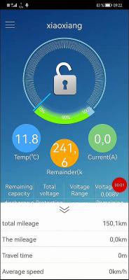

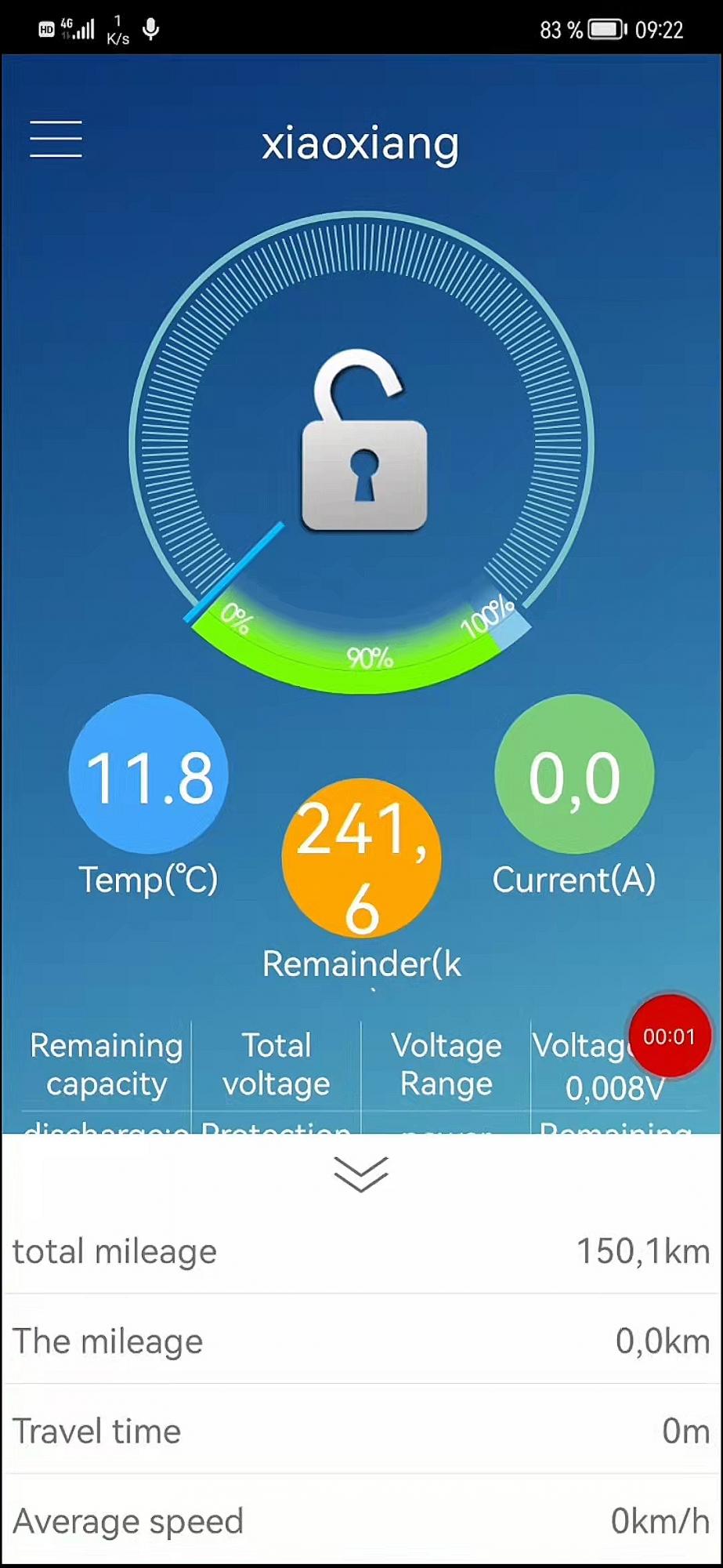

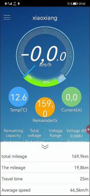

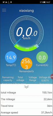

Но скрины вот.
Это вчера приехал с эко режимом на 40-45 км/ч. Потрачено 9% на 22,6 км
Стартовал по тому же маршруту, но софт включил почти после 3 км. Остаток показывал уже 90%
Средняя скорость получилась 46,5 км/ч, потрачено 9% на 19,8 км или 10% на 22,6 км
По сравнению с прошлым тестом и звёздочкой 14 (сейчас 12 спереди) потребление на городских режимах значительно ниже
До офиса мои первые 10 км пути практически по равнинной местности с небольшими перепадами.
Вторая половина хомистая. Но средний расход беру в учёт.
При средней 45 км/ч и звёздочка 14, возможная дальность 185 км
С 12 звёздочкой дальность гораздо больше, более 220 км при средней 46,5 км/ч.

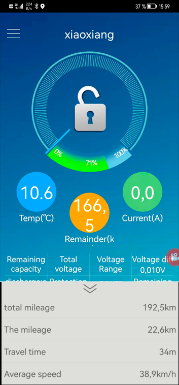

Сейчас обратно проехал
тот же маршрут, тот же режим как в прошлом тесте с ограничением 50 км/ч. выехал показания 159 км возможная дальность и приехал 166,5 после 22,6 км остаток 71%. На этот раз ещё 10% заряда потрачено.  После полной зарядки уже пройдено 3 раза по 22,6 км
По этому и тестирую туда и обратно. К морю наклон, а обратно больше в горку.
Но вот незадача. Не велотрек и пришлось стоять возде школы, пока не выехали все 20 автобусов. Почти 3 минуты минимум, на видео будет видно это.
И если их убрать то скорость средняя та же 43,7 км/ч
