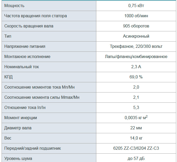

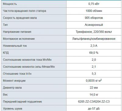

Тип электродвигателя ЭПЧ 3.0-1
3-фазный, асинхронный с короткозамкнутым ротором
Номинальная мощность, кВт                                           3,0
Мощность под нагрузкой, кВт                                         6,00
Максимальная (пиковая) мощность                                16,2
Номинальная частота тока, Гц                                         400
Номинальный ток, А                                                        12,5
Максимальный (пиковый) ток, А                                     67,5
Кратность пускового тока                                               5 (т.е. 67,5 А)
Номинальная частота вращения ротора, обор./мин      12000
Номинальный вращающий момент, кГм (Нм)                 0,25 (2,5)
Кратность пускового момента не менее                        1,1
Кратность максимального момента                                2,6, (т.е. 6,5 Нм)!
Габаритные размеры, мм                                                 170х180х260
Масса, кг                                                                           5 (5,5 фланцевый)
Этот двигатель времен разработки еще СССР, я встречал на авито фото с датой выпуска 80е годы, а разработка, судя по вики 60е.
При частоте 50Гц, мощность выдаваемая этим движком будет всего 750Вт и синхронной частоте вращения 1500 об/vмин. И это при максимальном моменте на валу 6,5Нм сравни с 75 Нм у ДА90S.
У асинхронных двигателей мощность растет пропорционально с увеличением частоты питающей сети. Но если железо не рассчитано на такую частоту, то растут потери в нем, что влечет увеличение теплопотерь.

Цитата: HPend от 10 Май 2021 в 09:37При частоте 50Гц, мощность выдаваемая этим движком будет всего 750Вт.
Всё правильно посчитано, но вам не убедить неубеждаемых и спорящего[user]slav[/user], он козу приведёт сейчас и начнёт сравнивать.
А ваш подсчёт это и есть донор ДА90С
Есть и соотношение номинального и пускового момента, и максимального.
Номинальный момент у ДА90С (3 кВт) был 8,7Нм , максимальный 75
если у того соотношение всего 2,1, то здесь 8,6.
максимальный же кпд ДА90С - 92,1% (см. донора)
