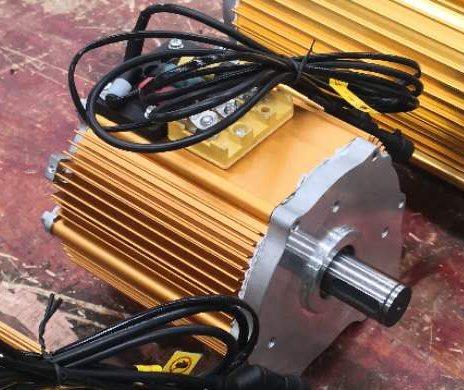

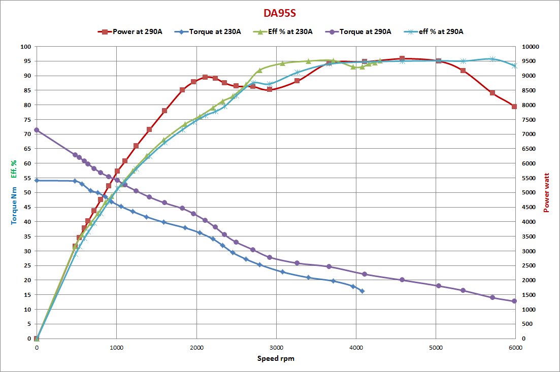

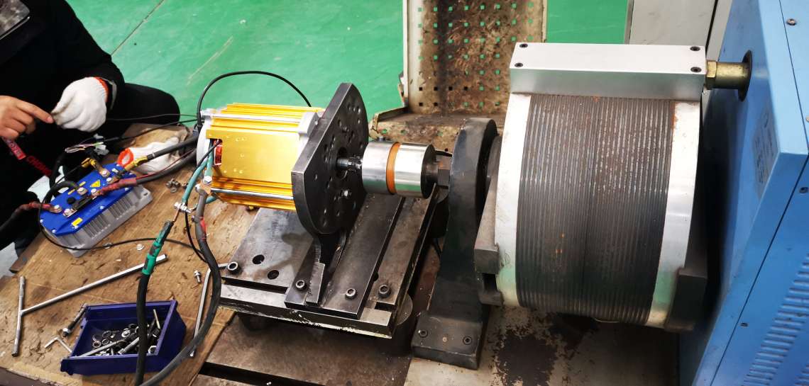

Старые моторы ДА100С и ДА100СЛ будут сняты с производства, на замену им идут новые 4х полюсные DA95S, чуть меньшего размера и веса, но с повышенными техническими характеристиками, как по кпд, так и по скоростным параметрам.

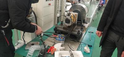

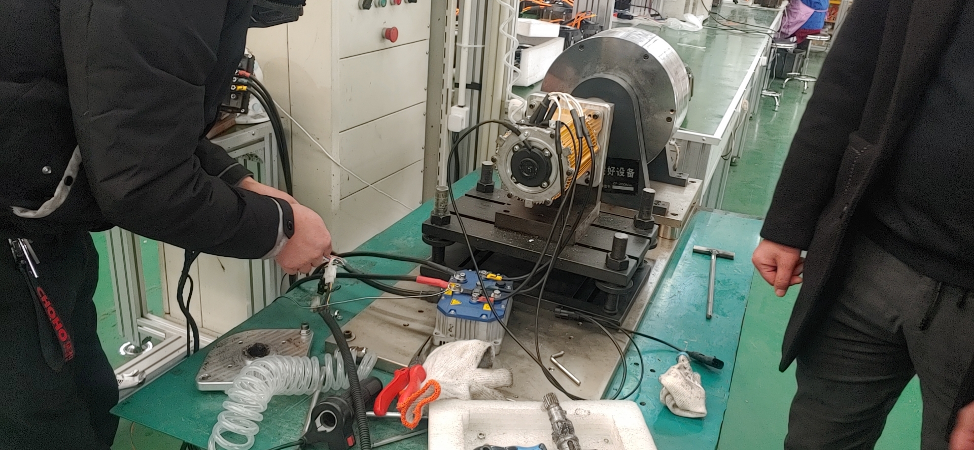

Вчера были проведены первые тесты прототипа. Мотор после начала серийного производства, будет проверен на номинальные характеристики, как кпд так и мощность.
Мотор весом на 2 кг легче чем ДА100С показал до 95% кпд на 230 и 290А тока и момент как ДА100С давал при 275А.
А по скоростным на 50% превосходит ДА100С и на 6000 оборотах ещё имеет момент 13 Нм
И только после 6300 оборотов момент начинает падать.
Этот мотор теперь заменит ДА110СЛ на автомобилях где скорость нужна была 70-80 км/ч.
Серийное производство этих моторов будем открывать после Китайского Нового Года.
Первый мотоцикл, где будет установлен этот мотор - Либерти-Denzel, на мотоциклетном заводе Yipower motors

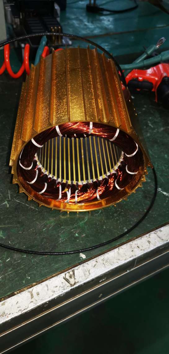

Цитата: edw123 от 16 Янв. 2022 в 13:22Можно описать конкретные изменения, позволившие достичь таких параметров?
Мне пришлось сделать новый дизайн статора и он стал 48 пазовым, а размеры остались те же, и как планировалось раньше, схема Славянка. То есть диаметр и длина ротора и сам ротор остались от 6 полюсного.
Толщина пластин, материал ротора, обмоточный провод? Что-то изменилось?
vicar21
Как и сказал, ротор орининал, а статор сделан с помощью лазерной резки, стантарт для моторов ИЕ1  0,5 мм толщины и 600 марки.
Провод конечно же пришлось сменить, так как там были типа прутков прямоугольных.
Прутки не оправдали себя?
vicar21
Да нет, но Славянку с ними не сделать, нужно полностью перепроектировать, а это уже совсем другие затраты.
И потом оснастку не только под статор но и для самих прутков, а это ещё намного дороже обойдётся.

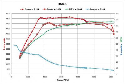

vicar21
Прошли тесты ещё одного четырёхполюсного мотора,
но уже 80-го габарита, весом 9,8 кг, с внешним диаметром статора 120 мм и длиной 85 мм
(это меньше, чем у DA-90S, и соответствует 80-му габариту промышленных моторов).
Максимальный КПД у DA-80S — 89 %.
При силе тока 180 А мотор выдал крутящий момент на 2 Нм больше, чем DA-90S. При 218 А показал 47,7 Нм, что на 2,2 Нм больше, чем у DA-90S.
По скоростным характеристикам мотор сравнялся с DA-90S и при 5000 об/мин имеет те же 10 Нм. Что очень хороший показатель для такого маленького двигателя. И момент на этих нагрузках до 87%
По предварительным расчётам номинальная мощность этого мотора должна составить 2,5-2,8 кВт. Тесты после открытия серийного производства уточнят эти расчёты.
Как и у ДА95С  ротор остался оригинальным, а статор сделан на прототипы лазерной резкой. А медные прутки заменены на обмотки Славянка.
Для серийных будут заказаны штампы, что ещё улучшит характеристики

vicar21
Цитата: kor от 18 Янв. 2022 в 08:06
Можете сказать внутренний диаметр статора?
83 мм
У ДА90С было 86мм
длина таже
