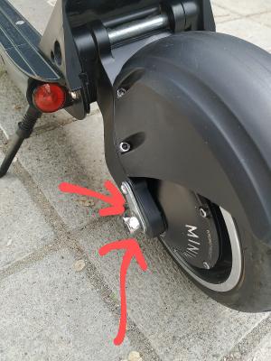

Цитата: volodiaa от 22 Май 2022 в 08:19
Просмотрел еще раз видео, но слышу только шум - резонас гула какой то дребезжащей железякой, возможно что то открутилось ( тормозной диск, тормозная машинка, крепление колеса, на деке что либо около колеса. крышка деки и т.д.
Попробуйте простукиваниями найти что резонирует, так проверяют колеса у поездов,
  Вы вроде писали про замену покрышки, вот и посмотрите что откручивали и снимали, возможно надо протянуть.
Так же можно запустить на весу и попробовать прижимать не подвижные части  палочкой, при уменьшении шума  будет понятно где резонирует.

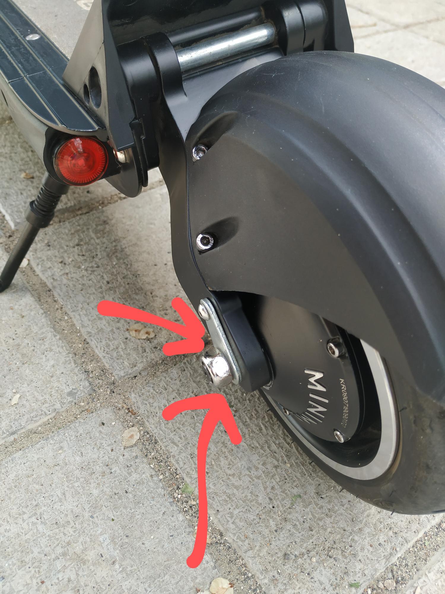

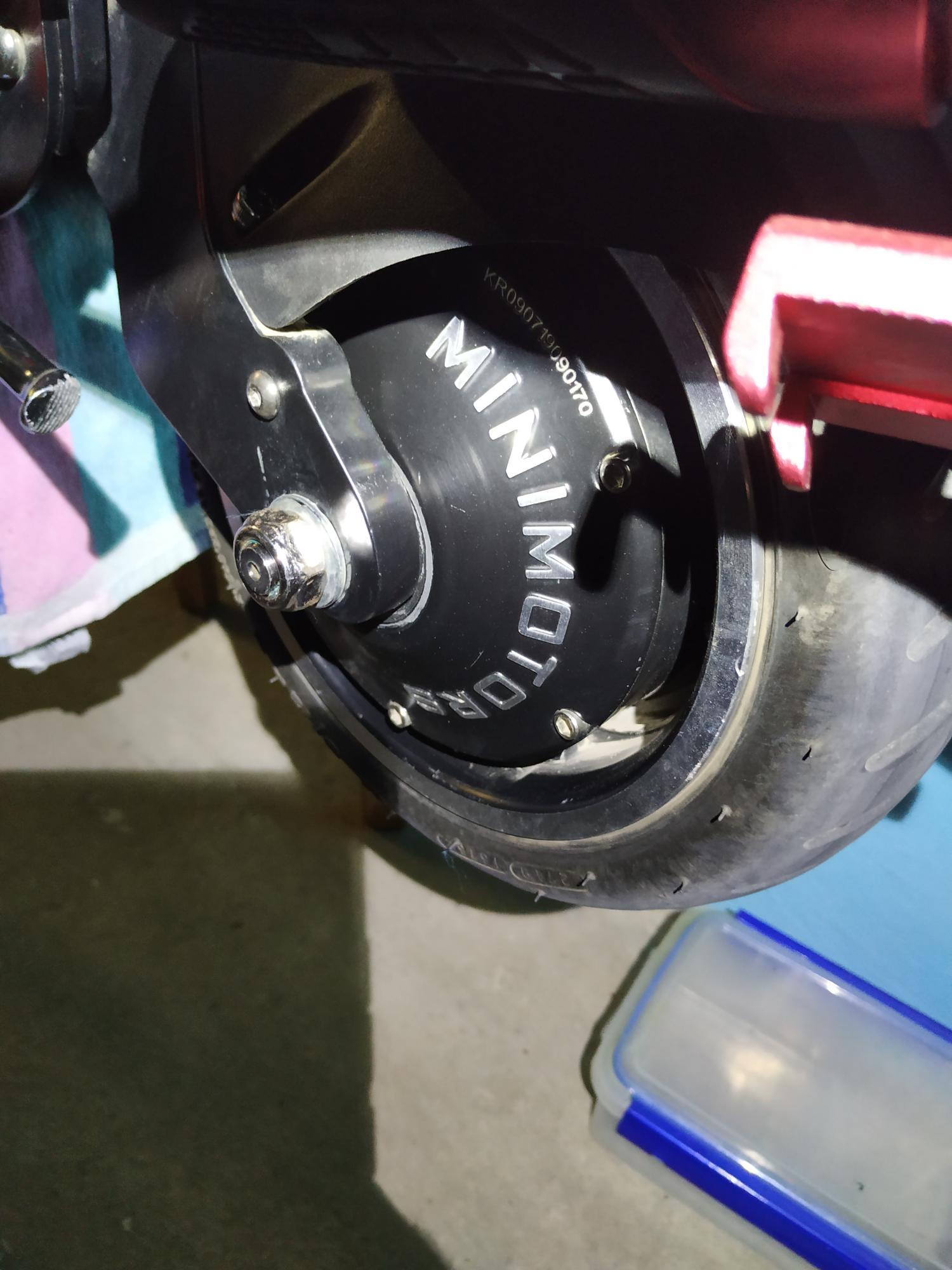

Спасибо за совет. Я посмотрел на вышеуказанные части самоката и выяснил что при креплении колеса я неправильно поставил это часть (выделено красным)
Она должна быть между вилкой и мотор колесом.
После того как исправил это ошибку, я сделал тест но к сожалению звук похожий остался. Мне кажется что сейчас этот звук появляется на скорости 11км в час.
https://youtube.com/shorts/TQ9bbPLUBVI
Завтра хочу посмотреть что с контроллером, на счёт целостности соединения трёх кабелей с мотор-колесом. Как проверить мультиметром если нету ли перекос по фазам или для этого нужен осциллограф?
Также разберу задние тормоза и соберу заново, может быть кое что замечу.

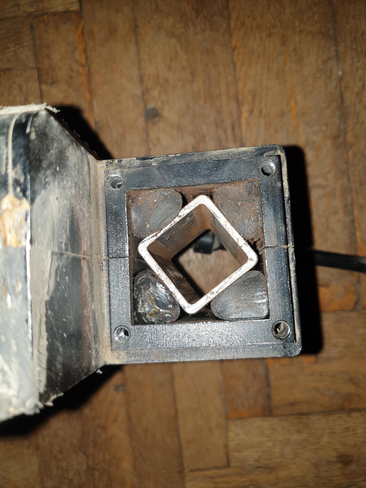

Потихоньку копаюсь с задней подвеской, думал у меня возможно как и на многих других моделях назад поставить сменный картридж, но оказалось что на ЛТД. Во всяком случае конкретно моем все сложнее, картридж не встанет, квадрат незначительно но меньше размера картриджа.
У меня двойная задняя половина и другая компоновка
Как понимаю здесь нужно обязательно снят заднюю часть, части, с корпуса, собрать новый сандвич и сжимать половины например струбциной а потом зафиксировать боковыми крышками. Или процесс идет как то иначе, возможно кто-то менял заднюю подвеску ЛТД2?

прессуют не разбирая, купи ось крестом и ставь без вкладыша (алюминиевый квадрат) , Стуков и люфтов не будет, в теме есть.

Цитата: isi от 09 Июнь 2022 в 19:23думал у меня возможно как и на многих других моделях назад поставить сменный картридж, но оказалось что на ЛТД
Картридж встанет без проблем, для ЛТД и Ультры давно есть картриджи, я на свой ЛТД ещё в 2019 году ставил, но в картридже потом сложнее менять ПУ стержни, чем в самом квадрате рамы самоката, проще и дешевле купить новую ось крест и запрессовать нужой твёрдости стержни.

Цитата: volodiaa от 09 Июнь 2022 в 23:05купи ось крестом и ставь без вкладыша
Ось такая есть, её значит можно использовать, спасибо, понял.
Цитата: Damir-777 от 09 Июнь 2022 в 23:23для ЛТД и Ультры давно есть картриджи, я на свой ЛТД ещё в 2019 году ставил
Интересно, у меня сейчас есть картридж от ультра, приложил пока по верху, показалась чуть больше буквально на  миллиметр, но если должно входить возможно не правильно посмотрел. Проверю еще, спасибо.

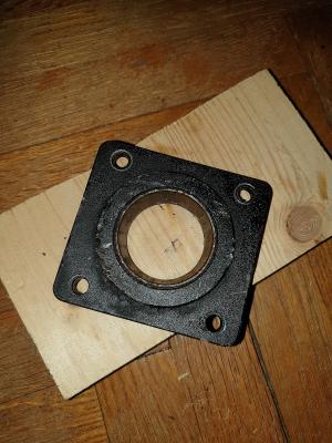

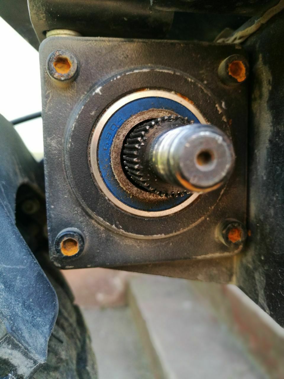

Вопрос, кому-нибудь приходилось снимать внешнюю часть подшипника с боковин?  В моем случае приварилось на совесть, залил уже несколько раз все WD но до конца не отойдет, не понимаю как подлезть что бы можно было приложить достаточное усилие.
Damir-777
Цитата: isi от 11 Июнь 2022 в 17:41Вопрос, кому-нибудь приходилось снимать внешнюю часть подшипника с боковин?  В моем случае приварилось на совесть, залил уже несколько раз все WD но до конца не отойдет, не понимаю как подлезть что бы можно было приложить достаточное усилие.
Это кольцо не приварилось, его специально запрессовывают на заводе, некоторые нашли способ, чтобы его вытащить не повредив алюминиевую крышку, аккуратно приваривают к кольцу толстый кусочек металической пластинки, и с другой стороны через отверстие выпрессовывают на станке.

Цитата: Damir-777 от 11 Июнь 2022 в 22:52Это кольцо не приварилось, его специально запрессовывают на заводе
Спасибо. Странное решение. Придется тогда зашкурить ржавчину, не идеальное решение, но со сваркой я связываться не буду.

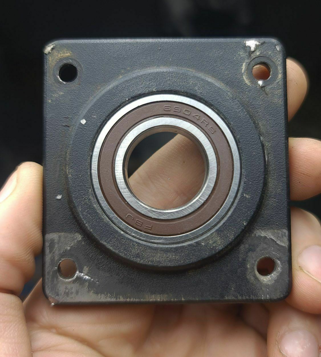

Damir-777
Зато потом можно поставить нормальный закрытый подшипник:

Цитироватьпочему сразу с завода не идет шариковый?
При износе подшипника будет поперечный люфт, рычаги с колесом будут сдвигаться вправо-влево. такой подшипник не для этого.
