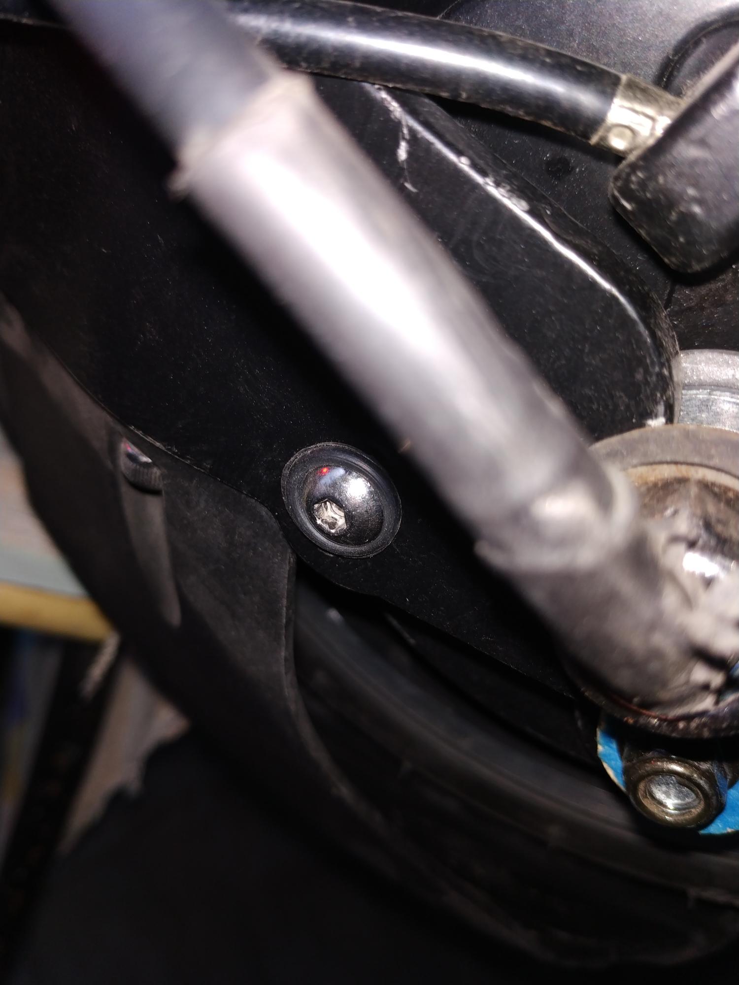

Цитата: Andrei-M от 05 Июнь 2022 в 03:24
Спасибо за совет. Я посмотрел на вышеуказанные части самоката и выяснил что при креплении колеса я неправильно поставил это часть (выделено красным)
Она должна быть между вилкой и мотор колесом.
После того как исправил это ошибку, я сделал тест но к сожалению звук похожий остался. Мне кажется что сейчас этот звук появляется на скорости 11км в час.
https://youtube.com/shorts/TQ9bbPLUBVI
Завтра хочу посмотреть что с контроллером, на счёт целостности соединения трёх кабелей с мотор-колесом. Как проверить мультиметром если нету ли перекос по фазам или для этого нужен осциллограф?
Также разберу задние тормоза и соберу заново, может быть кое что замечу.
И так проблема решена.
Спасибо большое всем кто посоветовал.
Для того чтобы понять суть проблемы, пришлось изучить теоретические основы про обратной электро движущей силы (ЭДС) и мотор колесам.
Дека резонирует через вилку мотор колеса и оси мотор колеса с тем двум обмоткам на которые подаётся ток при нажатии курка газа.
Сорвать передачу вибрации с мотор колеса на деку самоката пришлось в точки крепления оси мотор колеса к вилке. Таких точек 4 всего.
Шайбы из материала с другой ноты резонанса чем металл из которой изготовлено вилка
Итого, была принята решение  на приобретение 10 шайб в ближайшем авто магазине
8 шайб на ось мотора, по четыре с каждой стороны. Остальные 2 шайбы, по меньшего диаметра, на стопора мотор колеса

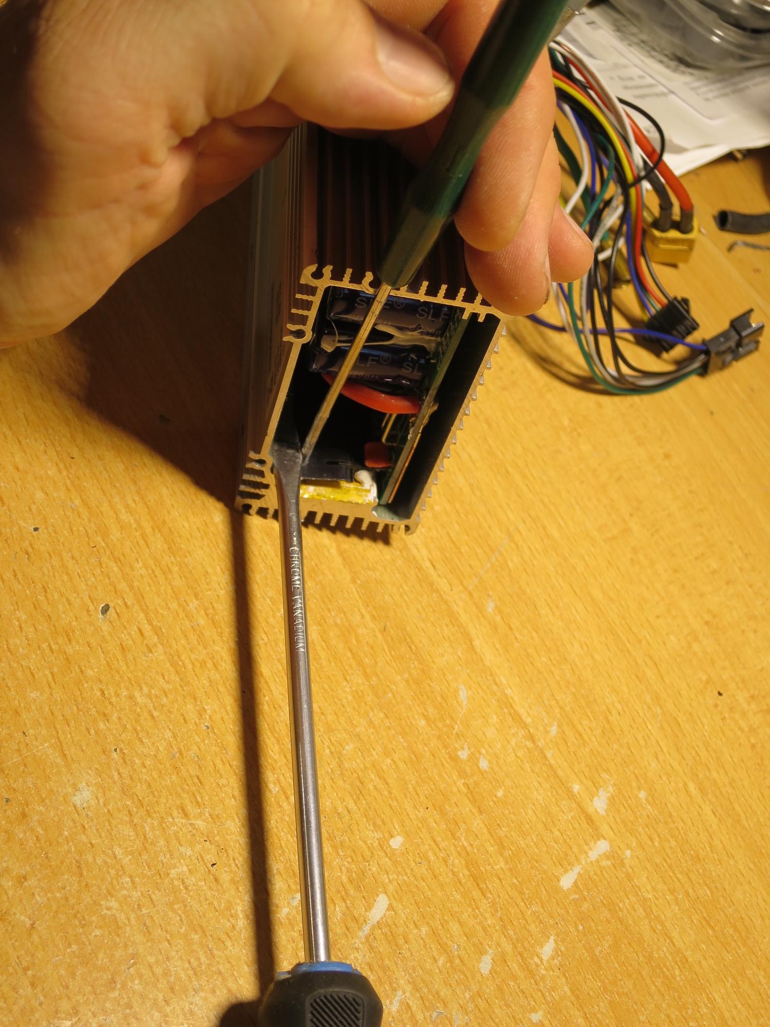

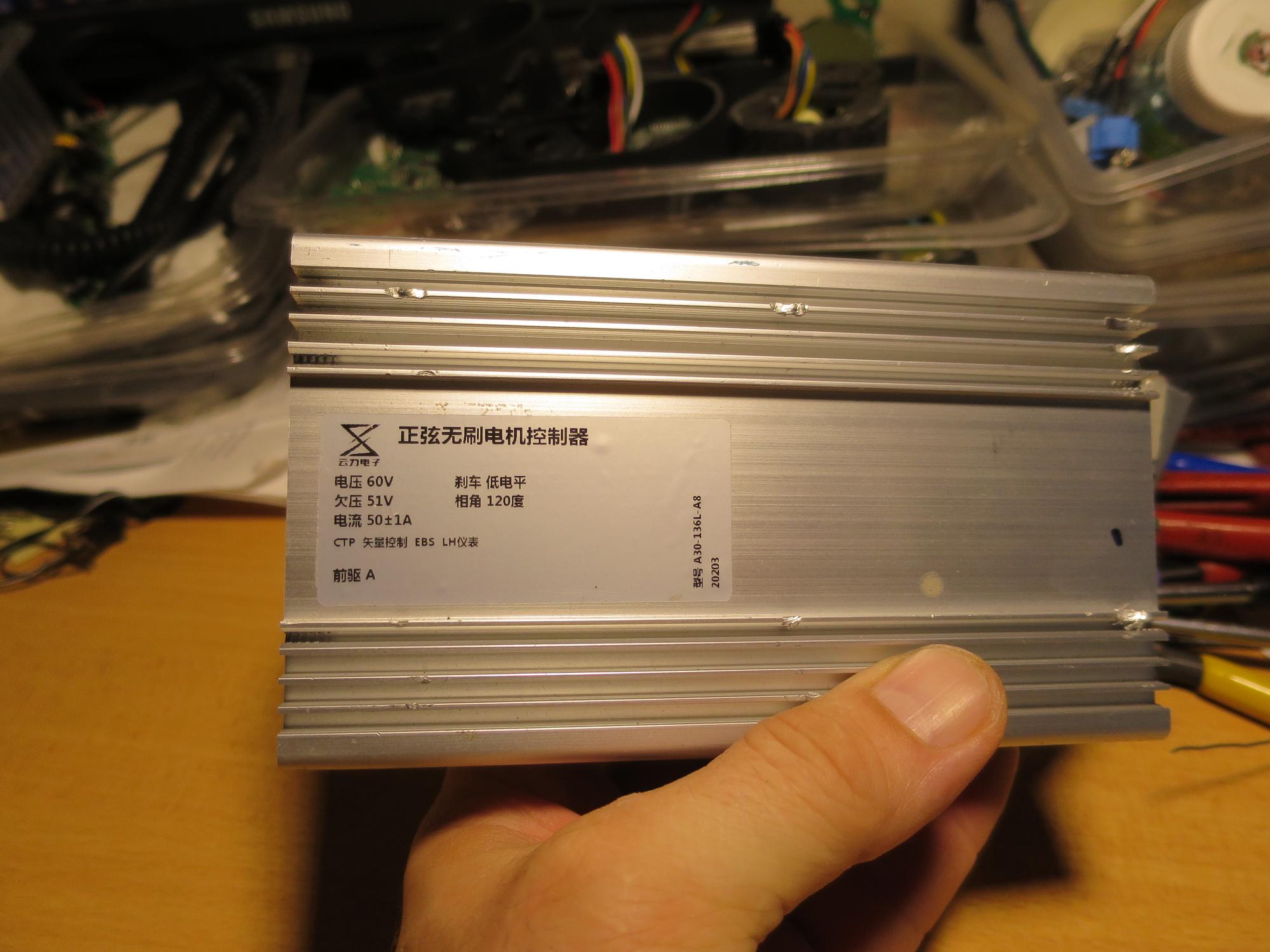

#2117

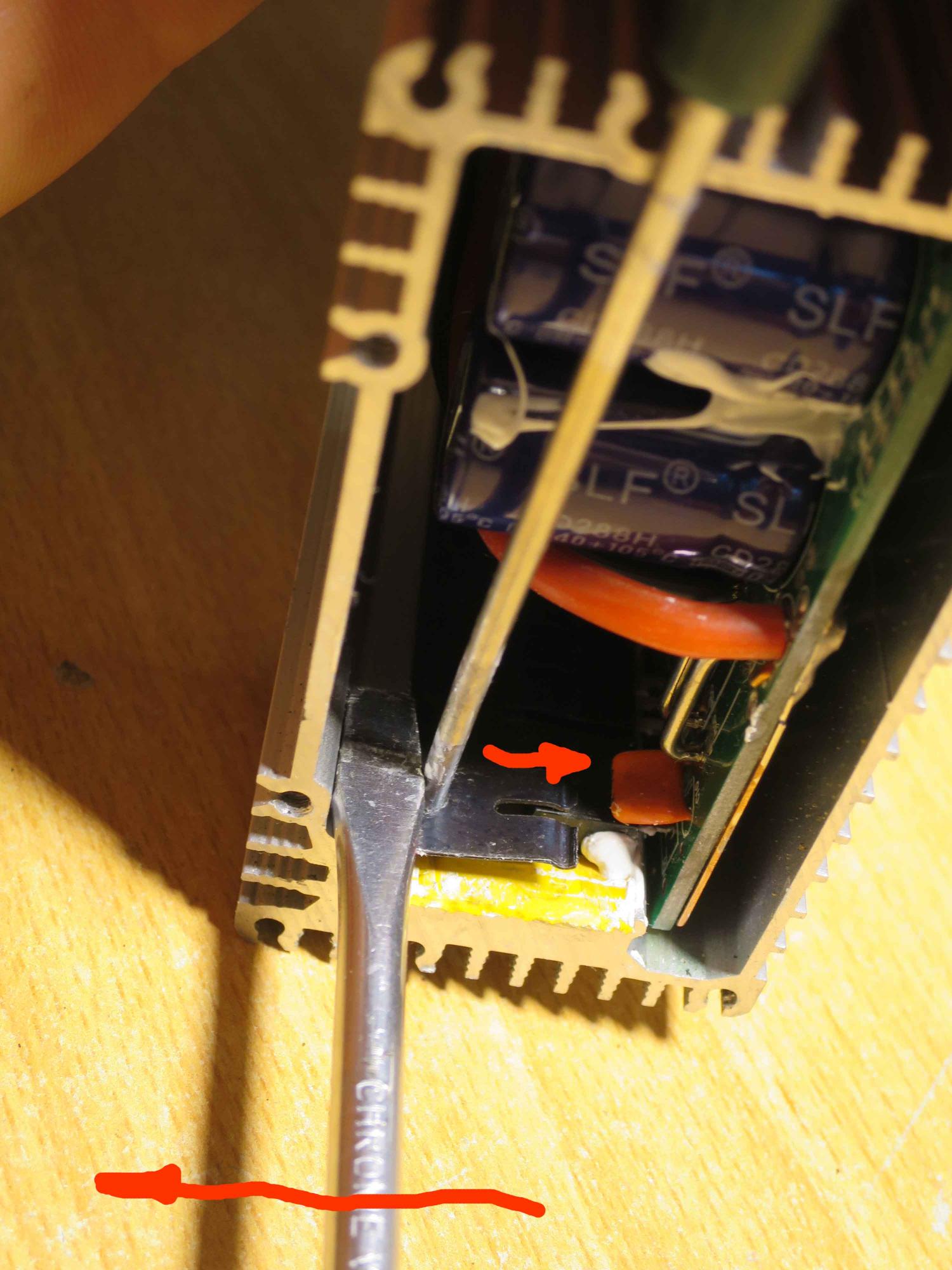

попался такой контроллер , феты прижаты стальной пластиной, Что бы снять ее - не надо ее сдвигать, а поддеть отверткой в указанном направлении, что бы поставить назад, прижимаем ее двумя ключами и затем немного отводим друг от друга и она защелкивается.
Защелкиваем на место.
снимаем.

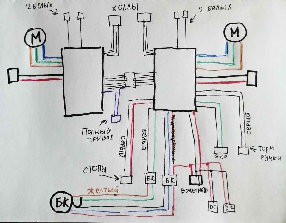

схема подключения в самокате.
Может кто направит в тему по этим контроллерам а то здесь не найдут те кому интересно.

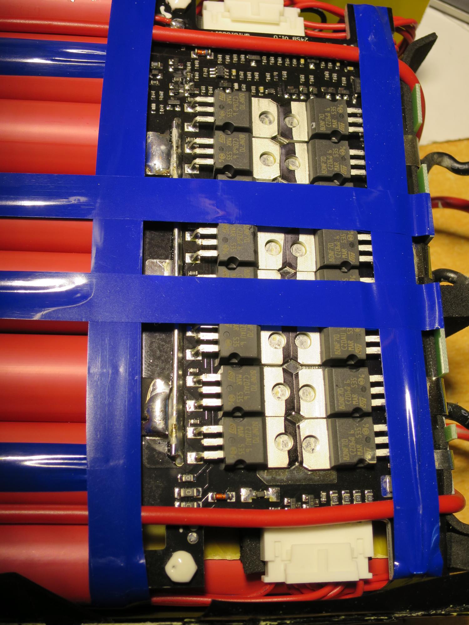

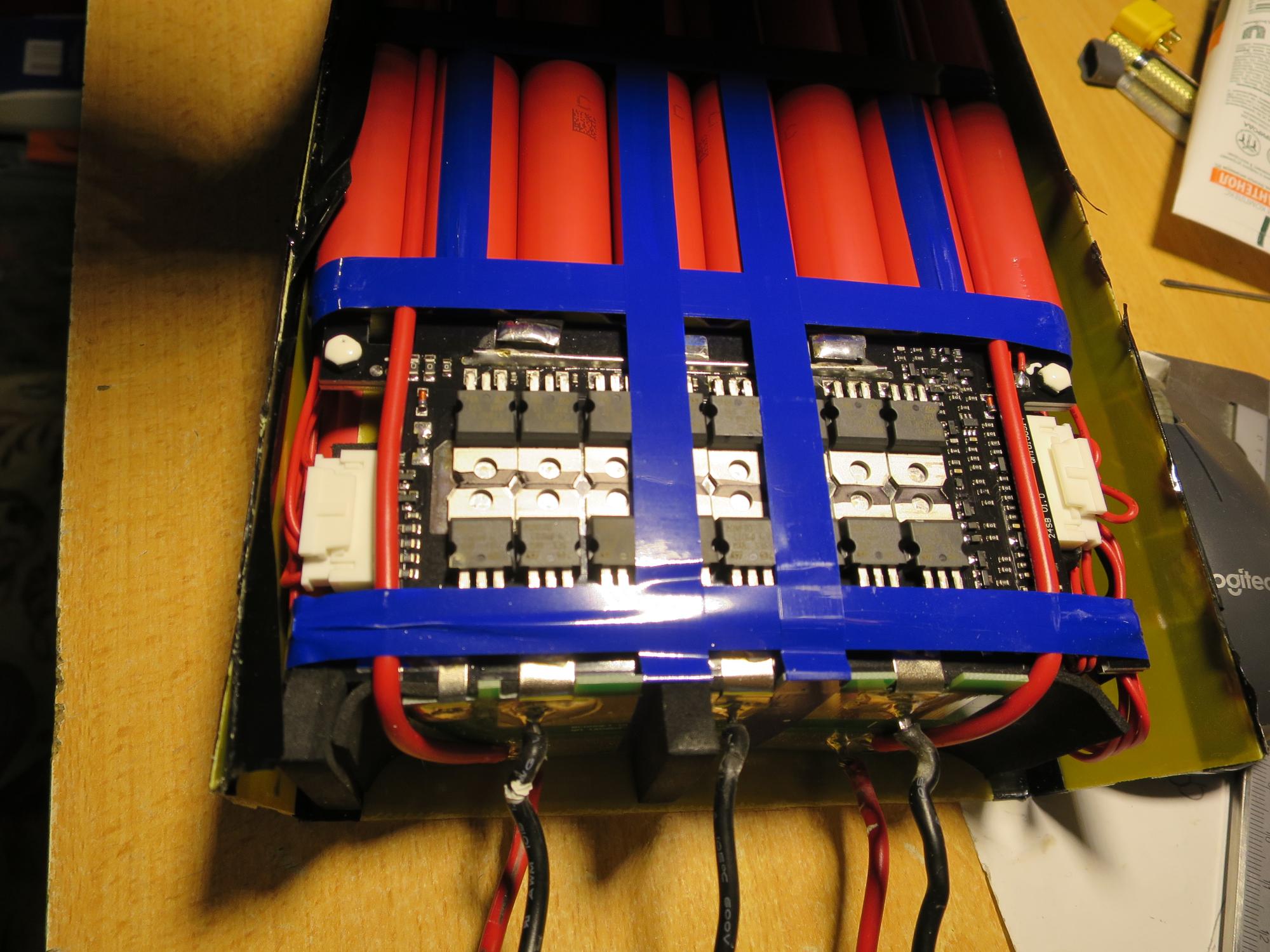

ЛТД 2018 г. пробег 12601 км. Перестал заряжаться , горит Зеленый огонек на зарядке.
Скорее всего у БМС отошли (отпаялись) балансировочные шлейфы, такое встречал на чужих самокатах, теперь и меня это коснулось.
Надо лезть в батку и пропаивать шлейф.
АлександрМ
Покажите потом фото. У меня батарея разобранная (вскрытая лежит). Я бы обратил внимание на критичные места. Пробег у меня такой же.  :wow:
volodiaa
#2121
ЦитироватьПокажите потом фото. У меня батарея разобранная (вскрытая лежит). Я бы обратил внимание на критичные места. Пробег у меня такой же
Ок. а так вообще на словах - там где штекер (балансировочных проводов) припаивается к плате БМС, если посмотреть в микроскоп то будет видна микротрещина по пайке, это происходит от частого нагрева и охлаждения и чем больше амплитуда, тем быстрей вылазит проблема. при хорошем припое такое случается куда реже.    Примером служит авто, машине более 10 лет, а компьютер работает как новый.
volodiaa
#2122
ЦитироватьЛТД 2018 г. пробег 12601 км. Перестал заряжаться , горит Зеленый огонек на зарядке.
Заметил еще такую вещь - у самоката при этом работает рекуперация! а не должна. возможно электро тормоз или идет заряд без балансировки, замерил между минусами на А.Б (зарядным и теми что идут к контроллерами) , везде 0 ом, возможно это говорит о том что все таки не рекуперация , а электронный тормоз, так как от зарядки не заряжает (пробывал разные), а якобы рекуп вливает энергию по тем же проводам. Возможно больший ток пробивает плохой контакт на балансировочных.
Вопрос пока висит в воздухе.
Продолжение.
заменил батарею и она тоже не заряжается,  вот так бывает одновременно в один день полетели сразу две зарядки, причем разные, сначала обрадовался и подумал что батка в норме, но перепроверил и с баткой тоже проблема . в общем пошли дни поломок, в этот же день при смене батарей поленился обмотать изолентой отключенные контакты от батареи ( они одеты в термоизоляцию , но кромкой умудрился замкнуть) и нечайно замкнул плюс А.Б на минус от контроллера(искрануло),  вторая пара еще не была отключена полностью, в итоге спалил задний контроллер ( процу писец).
подключил к А,Б блок питания к клеммам которые стыкуются с контроллером - заряд идет, а к зарядным гнездам нет. вот рекуп и работал, видимо все таки рекуп есть.
проверил сопротивление между плюсовыми, разрыв идет по плюсовым .! В общем придется вскрывать батарею.

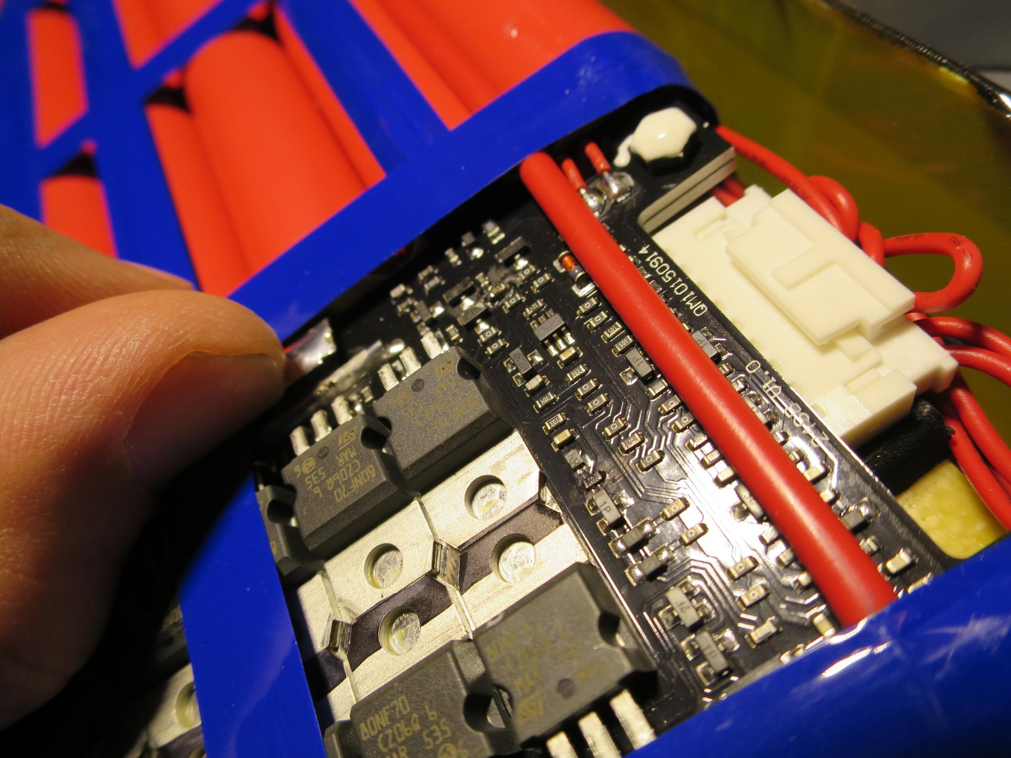

вскрыл батку.
отлетел провод от зарядки , под корень от БМС.
Батка БМС все провода из одних дорожек, то есть симметричная. 8 Фет на заряд и 8 на разряд. 80NF70 (сопротивления между плюсами тоже 0 ом.
подпаял провод и батка стала заряжаться. вот такие бывают поломки.
