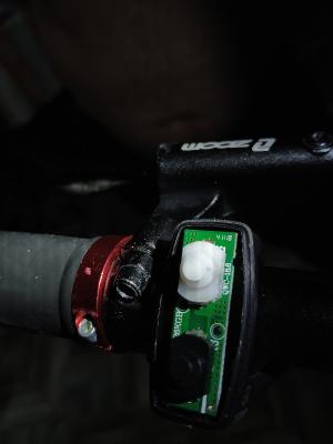

Не включается свет передней фары и задний свет габаритов
Вчера, после вечерней поездки на самокате длительности 60 минут, пришёл домой и в момент выключения переднего света, на ощупь заметил что кнопка включения света на руле не вернулось в исходное положение
Фото внешнего вида кнопки ниже
Вскрывал кнопку (четыре саморезы по пластику, с задней стороны).
Так выглядит в вскрытом виде.
Ещё картинки
И последнее
Верхняя белого цвета это для переключения режимов передней фары, а нижнее черного цвета - для сигнала.
И так белая кнопка является нерабочей. Кнопка типа включена/выключена с удержанием состоянии. Мне кажется что через эту кнопку течёт сам ток питания переднего света (фара) и заднего света (габаритные). А ток то довольно высокий для контактов внутри кнопки и эти контакты кнопки просто не рассчитаны на это. Скорее всего произошло их оплавление (фара и габариты были включены в течении 60 минут) или просто возгорание.  :bn:
То есть кнопка света просто подключена в разрыв питания переднего света фары, а сама логика свечения фары (яркий, меньше яркости или импульсный режим) происходит в самой фаре.
На белой кнопки или на плате рядом с ней нет других маркировок кроме QWC 18.6
Поиски в Интернете и на АлиЭкспрессе ничего не выдали на эту маркировку.
Подскажите пожалуйста где можно купить кнопку такого формата но рассчитана на ток выше. Вскрыть корпус этой белой кнопки не удается. Не ремонтопригодна  :bw:
Самокат Wolf Warrior 11 на базе контроллеров и моторами от Minimotors. Курок газа eY3 зелёного цвета от Minimotors.
Спасибо

Что оригиналы миниморотрс (и старого образца), что аналоги этого Блока тумблеров синг/дуал с эко/турбо не расчитаны на большое напряжение (60 В и выше), большие токи (0,5 А и выше), большое число переключений ( :bw: 5 000 и выше) и к тому же отсутствует влагостойкость. Не значит, что работать не будет, а значит, что при длительной эксплуатации выходит из строя ощутимо раньше. Это личное мнение про этот блок, не опровергаемое производителем  :-P.
Цитата: Andrei-M от 21 Авг. 2022 в 08:44...кнопку такого формата но рассчитана на ток выше...
Форм фактор тумблера не тот или цена не выгодная будет, но если найдете отпишитесь пожалуйста.
Советы может кому и пригодятся:
- в чип и дип (показалось быстрее) по картинкам и обмеру линейкой найти похожий тумблер стоимоть маленькая даж там (лично делал, но забил) можно и на али.
- "силовое" (от 10-20Вт) делать через электронный ключ для 12В вообще один транзистор, для 60-80В не знаю транзистора, чтоб был один (мне того кого считаю спецом к транзистору дорисовал диод, резистор и емкость и всё выдал).
- использовать сторонние тумблера для света (мне нравяться не большие круглые с индикацией включения).
Цитата: Andrei-M от 21 Авг. 2022 в 08:44...Вскрыть корпус этой белой кнопки не удается. Не ремонтопригодна...
По моему у этого снизу надо усики отогнуть, но ремонт прогара дешевенького тумблера (меньше 1 000 р) экономически нецелесообразен, чисто чтоб убедиться в верном месте неисправности.

Цитата: Telepuz от 22 Авг. 2022 в 00:20Что оригиналы миниморотрс (и старого образца), что аналоги этого Блока тумблеров синг/дуал с эко/турбо не расчитаны на большое напряжение (60 В и выше), большие токи (0,5 А и выше), большое число переключений ( :bw: 5 000 и выше) и к тому же отсутствует влагостойкость.
Да, тоже убедиться уже успел на примере кнопки Single/Dual - когда самокат пришёл, я из неосторожности при складывании умудрился задеть и скоротать пару проводов в кабеле от еY3 курка к деке с контроллерами  :( . В итоге не работал переднее колесо из-за того что кнопка Single/Dual застряла в позицию Single. Тогда смог вскрыть ту кнопку и собрать заново, потом переключения в режиме Single и Dual заработало.
Вернувшись к кнопку переключения режимов передней фары, так как было поздно вечером когда вскрыл её, при нажатии сильнее на кнопку и чуть вправо или влево, то свет в фаре включался кратковременно, а внутри корпуса белой кнопки заметно была искренние. К удивлению понял что через этот маленький тумблер пускается ток для фары. Изначально я думал что эти тумблера только для контроля устройств и они управляют маленькие токи.

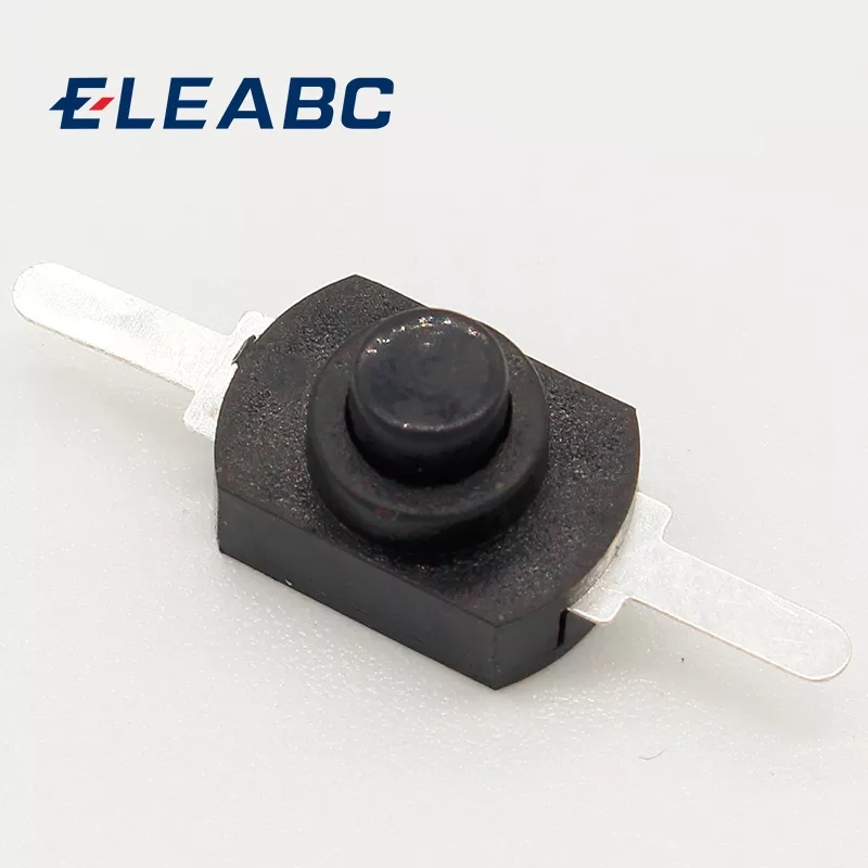

Цитата: Telepuz от 22 Авг. 2022 в 00:20Форм фактор тумблера не тот или цена не выгодная будет, но если найдете отпишитесь пожалуйста
Я нашёл пару примеров, продавцы пишут что рассчитаны на напряжение до 30В и ток до 1.5А, но я не уверен про это :)
https://a.aliexpress.com/_mNpA4is
https://a.aliexpress.com/_mNvR3PO

Цитата: Telepuz от 22 Авг. 2022 в 00:20По моему у этого снизу надо усики отогнуть, но ремонт прогара дешевенького тумблера (меньше 1 000 р) экономически нецелесообразен, чисто чтоб убедиться в верном месте неисправности.
Всё таки вскрыл пластиковый корпус переключателя и почистил контакты от перегорания, потом собрал обратно, проверил мультиметром и всё работает. Моё мнение что контакты просто перегорели от постоянного включенного режима яркого свечения фары за всё время (60 минут) вечерней прогулки с самокатом

Короче, читал про правильные силовые тумблеры антипрегарный лак, потом один слой сплава метала, потом другой, а в конце токопроводящая пластина. Сигнальные тумблеры (эко/турбо синг/дуал) как силовые использовать если очень хочется, то можно. На месте инженеров минимоторс изначально делал бы кнопки (не тумблеры) с подсветкой, дорохо бохато и служит пока машина не переедет.

https://rezina-msk.ru/pereklyuchateli/07296
Купил чтоб побыстрее и на пробу, не скажу что прям "качественно", но годно. Заявлено 12В, максималтные амперы непонятны, но подходят. По штату подсветка постоянно и требует 12В, для индикации включения надо перепаять подключение. Подобных на али тьма и сдвоеных и строеных и двух этажных. Но не люблю ждать, поэтому али не пользуюсь и ссылок соответственно нет. Есть умельцы кто блоки кастомные под себя пилят и подобные тумблера туда ставят, дорахо бохато, но удобно и дешево выходит. Тож хочу.

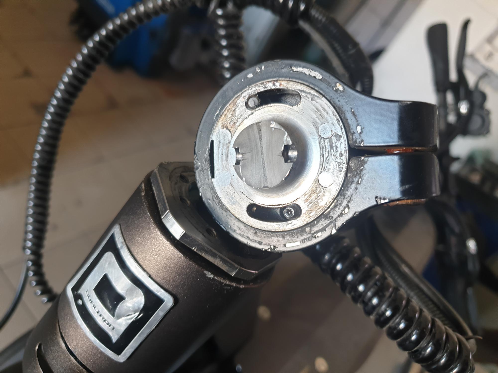

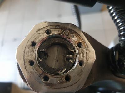

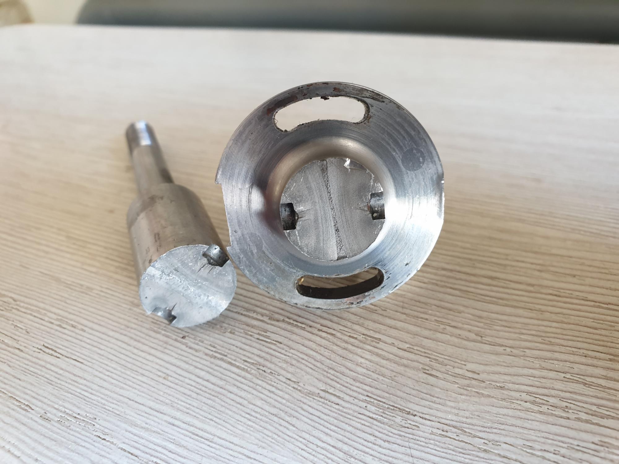

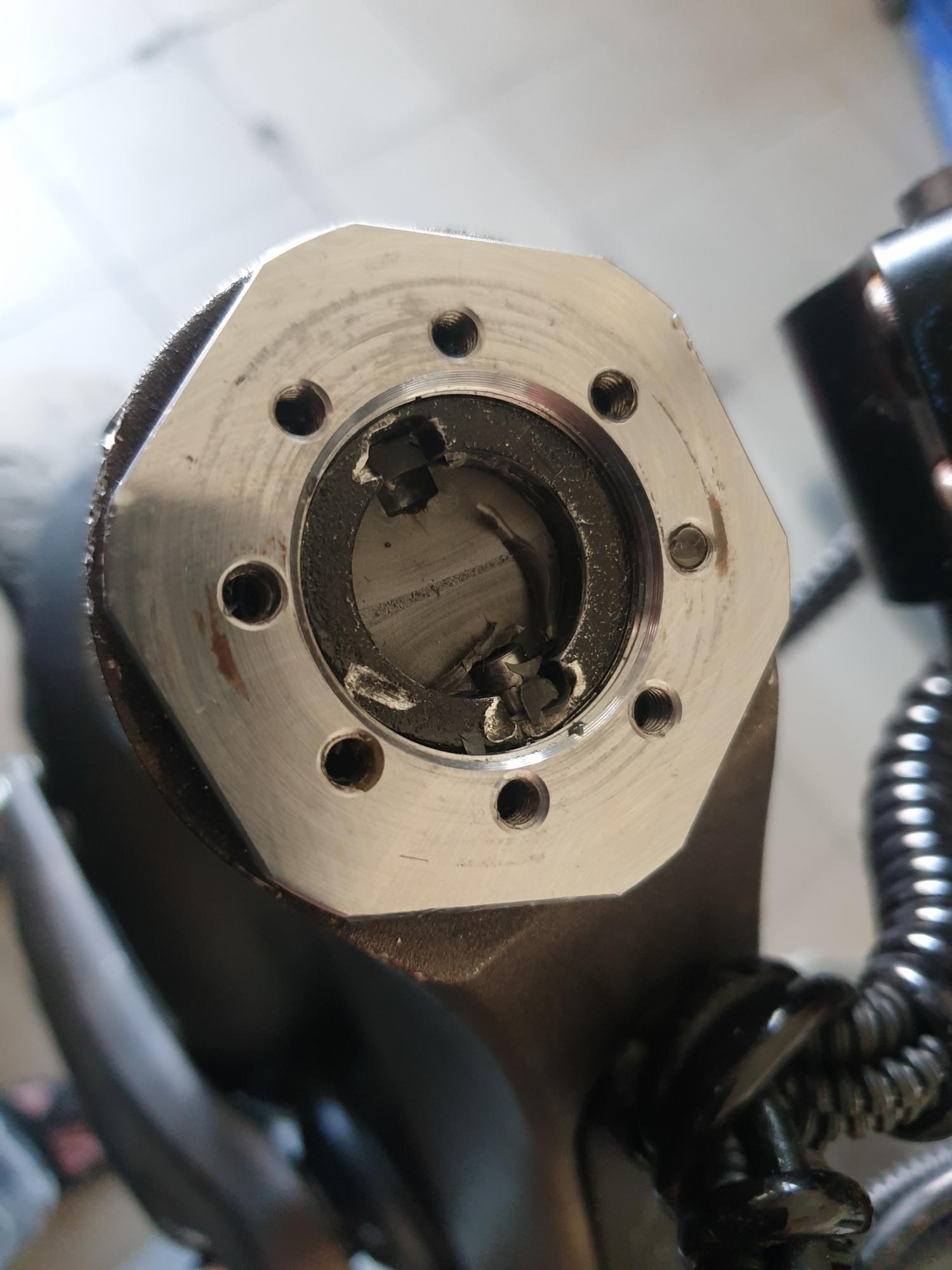

Поддался желанию что-нибудь улучшить и повелся на предложения купить усиленный рулевой вал,понадежнее ,так сказать!И вот что вышло!Сломался!Слава богу не на ходу а в момент трогания!Страшно предположить что было б на скорости((Причем,на стоковом валу проехал около 3000 км,а на этом и 1000 не успел(( Обратился к продавцу за комментариями-оказалось сам виноват)) Как я и предполагал естественно...Смешно...Что скажете,ув.коллеги?
Привожу скрин ответа продавца.
Короче говоря,я так понимаю-купил и молодец!Больше продавца ничего не интересует!Так что,имейте ввиду,когда будете приобретать "усиленные" девайсы!
Приобретал вот это "мегаусиленное" чудо +гайка+чашки +подшипники!

Цитата: invisible от 29 Авг. 2022 в 15:47Так что,имейте ввиду,когда будете приобретать "усиленные" девайсы!
Как давно покупали этот шток? Я думал их больше не делают, так как было много их поломок. И в месте установки шпонок, как у вас, и той части, что заменяет большой винт.
invisible
Прошлым летом! Но было заверения что на данный момент это самое надежное решение!

Цитата: invisible от 29 Авг. 2022 в 15:47Поддался желанию что-нибудь улучшить и повелся на предложения купить усиленный рулевой вал,понадежнее ,так сказать!И вот что вышло!Сломался!Слава богу не на ходу а в момент трогания!Страшно предположить что было б на скорости((Причем,на стоковом валу проехал около 3000 км,а на этом и 1000 не успел(( Обратился к продавцу за комментариями-оказалось сам виноват)) Как я и предполагал естественно...Смешно...Что скажете,ув.коллеги?
Неожиданно однако спустя месяц после общения увидеть подобное. Штоки просто так не ломаются, причины выяснены , о чем вам сразу и было указано.
Обращение ко всем! Нет опыта - не лезь. Ну или хотя бы спроси как будет правильнее, обо всем же расскажут .

witbk
[user]Ddmitry2589[/user], нормально вы так видео роликом хотите замять тему. Озвучьте вашу версию почему сломалась.
Вообще это не первый человек с такой проблемой. У меня товарищ также либо у вас или кого-то ещё купил эту хрень и также сломалась , однако ему заменили на нормальную сказав что метал гамно.
И да , вам стоит дописывать "при продаже этой хрени" , что если не в сервисе ставите , то через месяц сломается. А когда сломается , будьте готовы искалечиться или попрощаться с жизнью.
