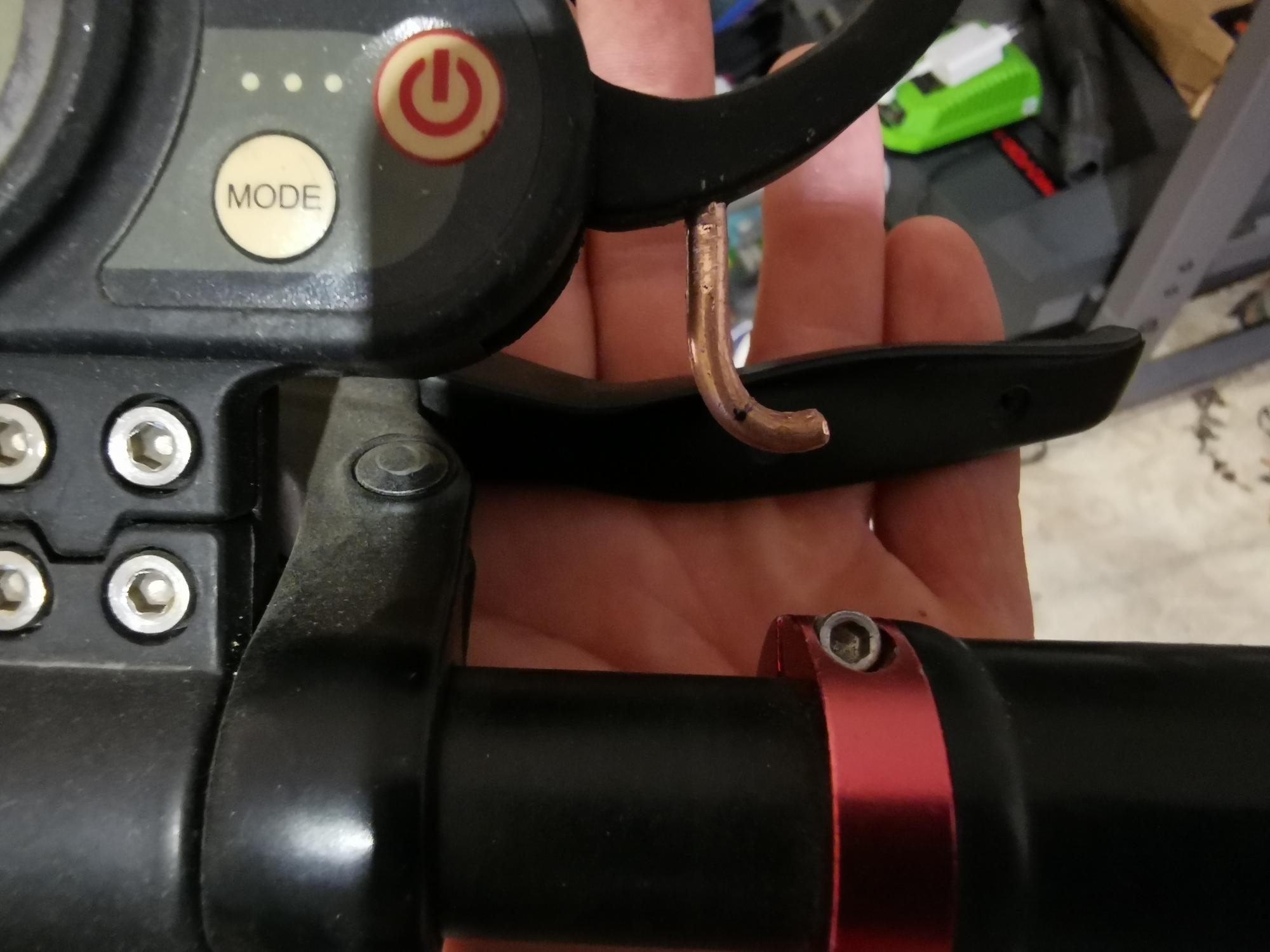

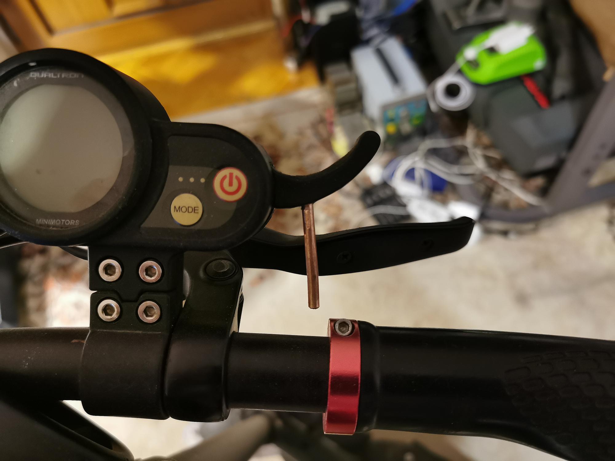

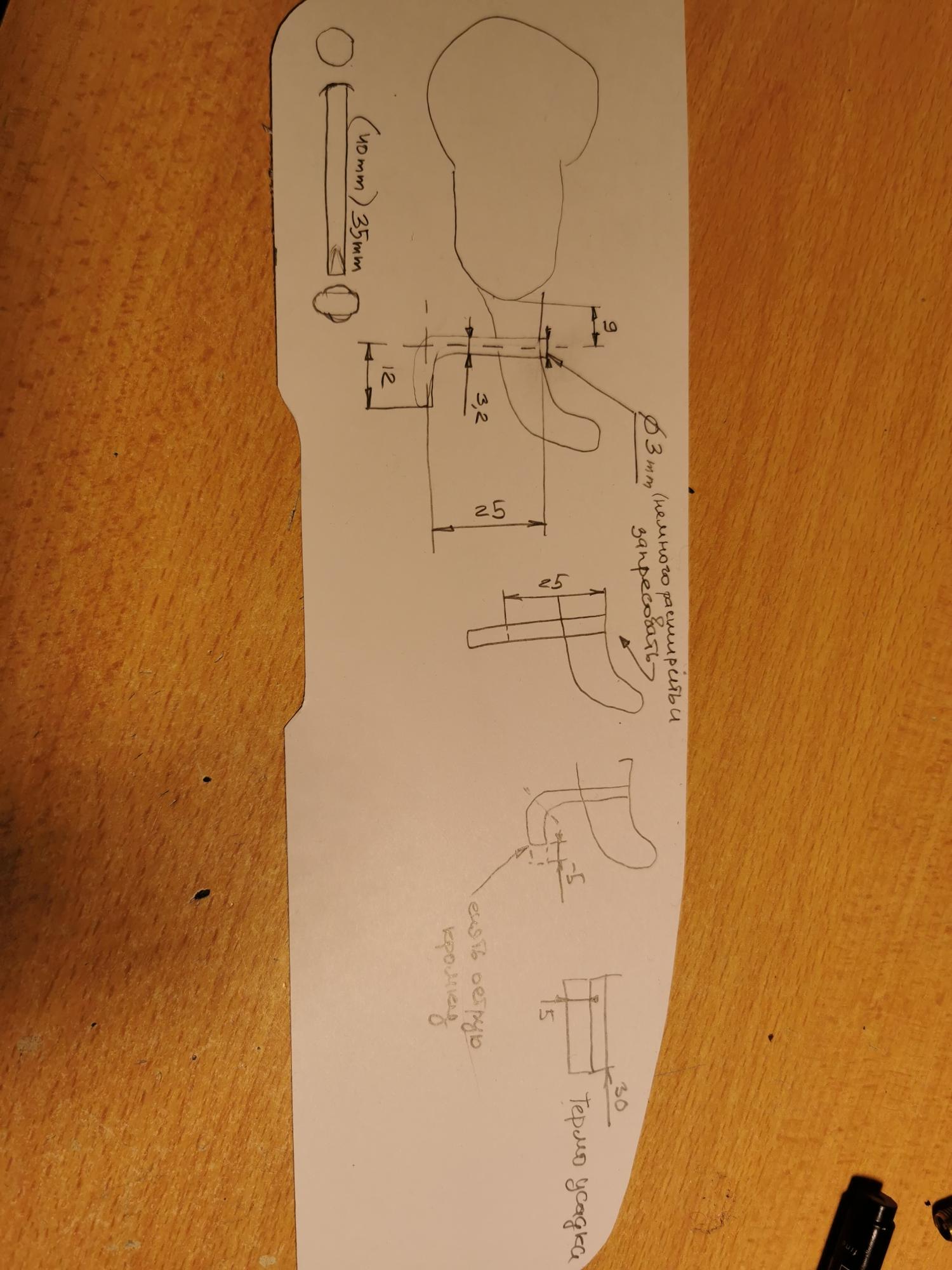

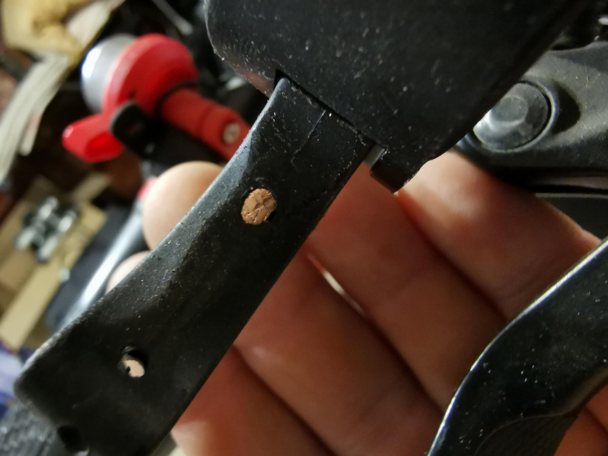

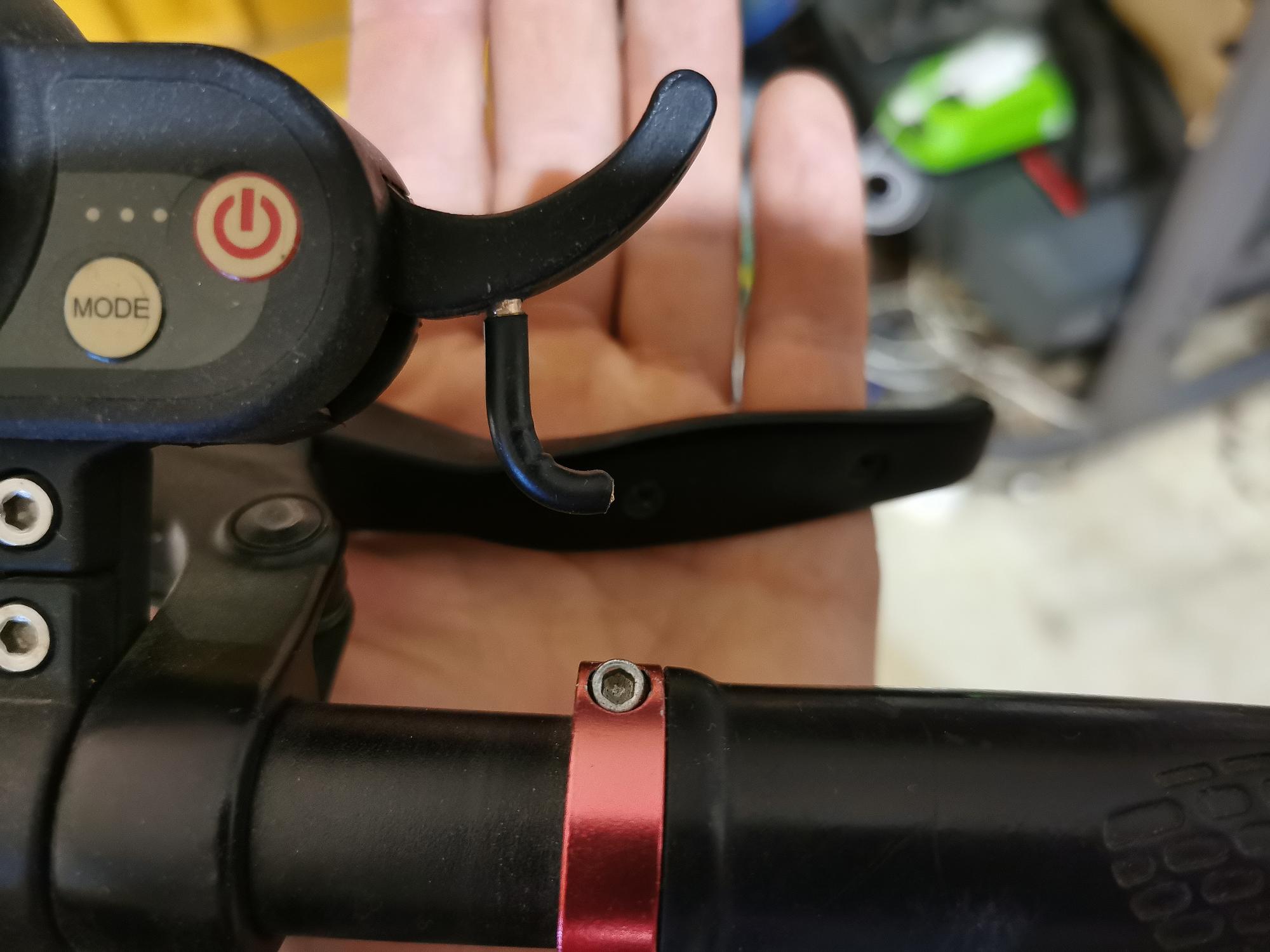

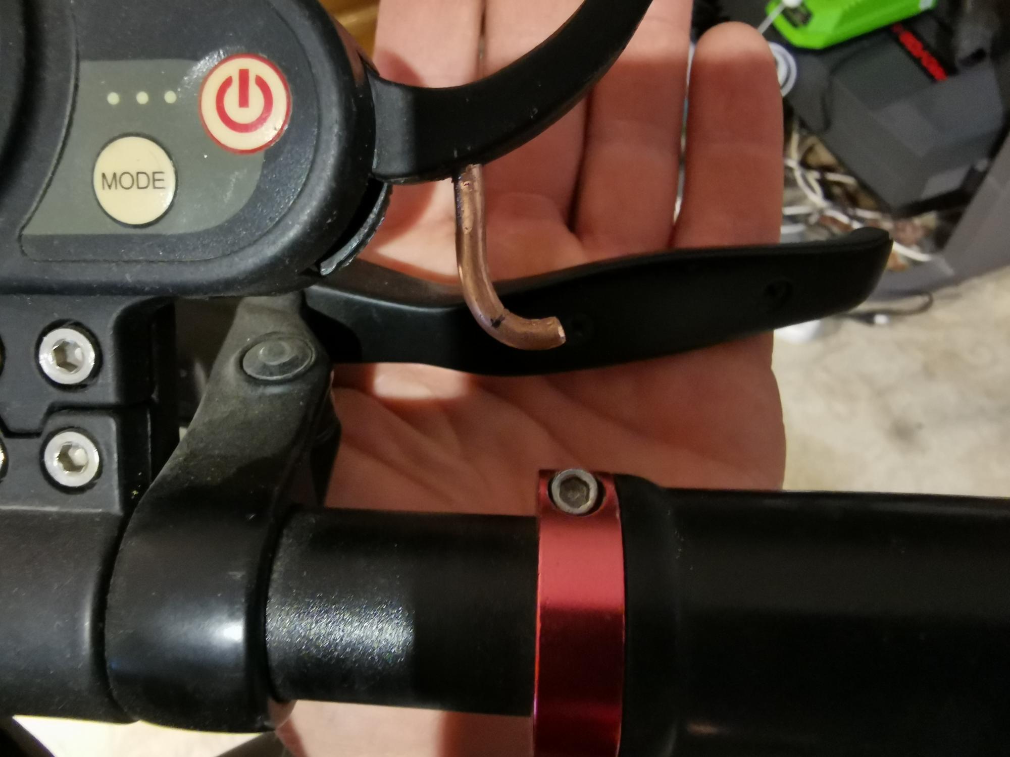

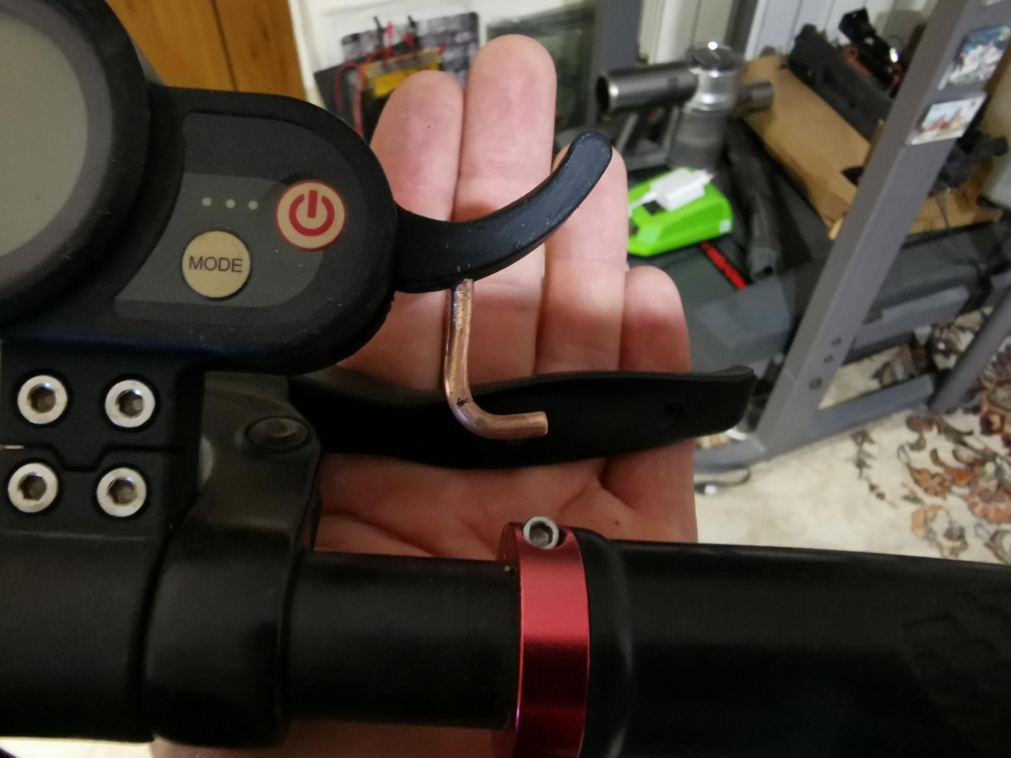

С такой доработкой удобно пользоваться в мороз , в перчатках и варежках. В теплую погоду тоже удобно, особенно при подьеме из подземного перехода.
газ регулируется очень точно и нежно.
гнул после запрессовки.
провод медный , одножильный, 3.2 мм без оплетки, кабель используется в строительстве (прокладка проводки)
Использую уже 3 сезона, привык и без него не удобно уже, родным крючком тоже пользуюсь, но редко, только на полный газ когда.

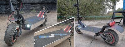

Цитата: volodiaa от 10 Нояб. 2022 в 22:49Крышка на деку дуалтрон 3 своими руками. толщина 3 мм.
Моя 4 мм, на Ультру.
Киса
АлександрМ
Цитата: Киса от 11 Нояб. 2022 в 00:45от грязи так загнуто?
От грязи и чтобы был бортик для ноги, чтобы дальше вперёд не уезжала и не мешала повороту вилки.

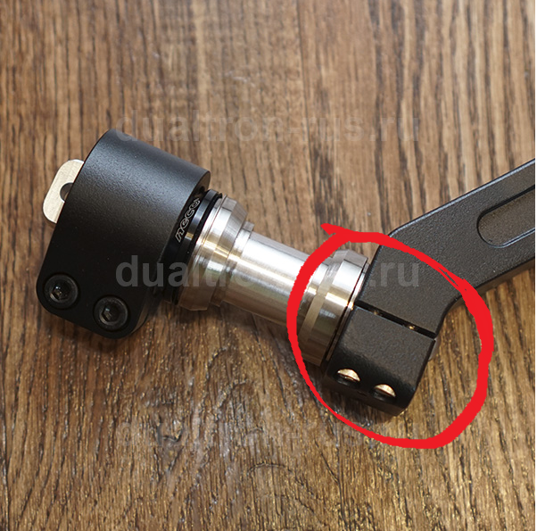

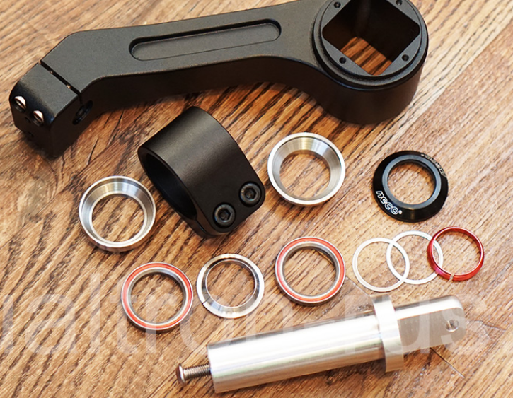

День добрый ув.форумчане!
Кто-нибудь ставил себе вот этот чудесный девайс?
Какие отзывы,может что-нибудь слышали по этому изделию?? Хочу поставить себе надежный узел,чтобы не сломался на ровном месте как произошло с "усиленными" деталями,которыми барыжат все,кому не лень и из чего все это сделано-остается только догадываться..
Заранее спасибо!
АлександрМ
Цитата: invisible от 24 Нояб. 2022 в 13:11Кто-нибудь ставил себе вот этот чудесный девайс?
Добрый день!
Если ещё не начали подделывать, то штука достойная. :)
Я не слышал чтобы у кого-то ломалось что-то из комплекта. У меня она год стоит (пробег около 2000 км). Некоторые ещё на год раньше ставили и ездят жёстче чем я - всё ок. Из некоторых минусов - лишаемся крыла. Да, маленького (у меня Ультра), но всё таки.
На фото моя основная часть новой вилки.  B-)
invisible
Большое спасибо за то что поделились опытом,это очень важно! Меня вот интересует само сопряжение вала с вилкой-мне кажется в этой конструкции это самое слабое место...
АлександрМ
Цитата: invisible от 24 Нояб. 2022 в 19:03Меня вот интересует само сопряжение вала с вилкой-мне кажется в этой конструкции это самое слабое место...
Один раз затянул и потом через месяц лишь проверил затяжку. Дотягивать не пришлось. Допуски и посадки довольно точные. Удержание штока отличное. Проблем с этим нет.

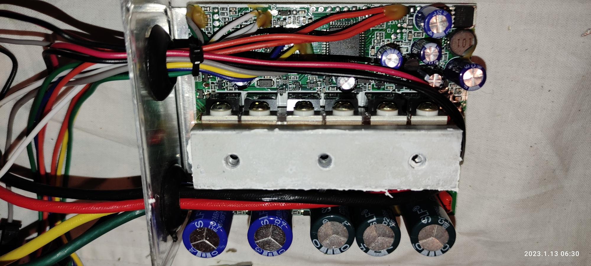

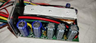

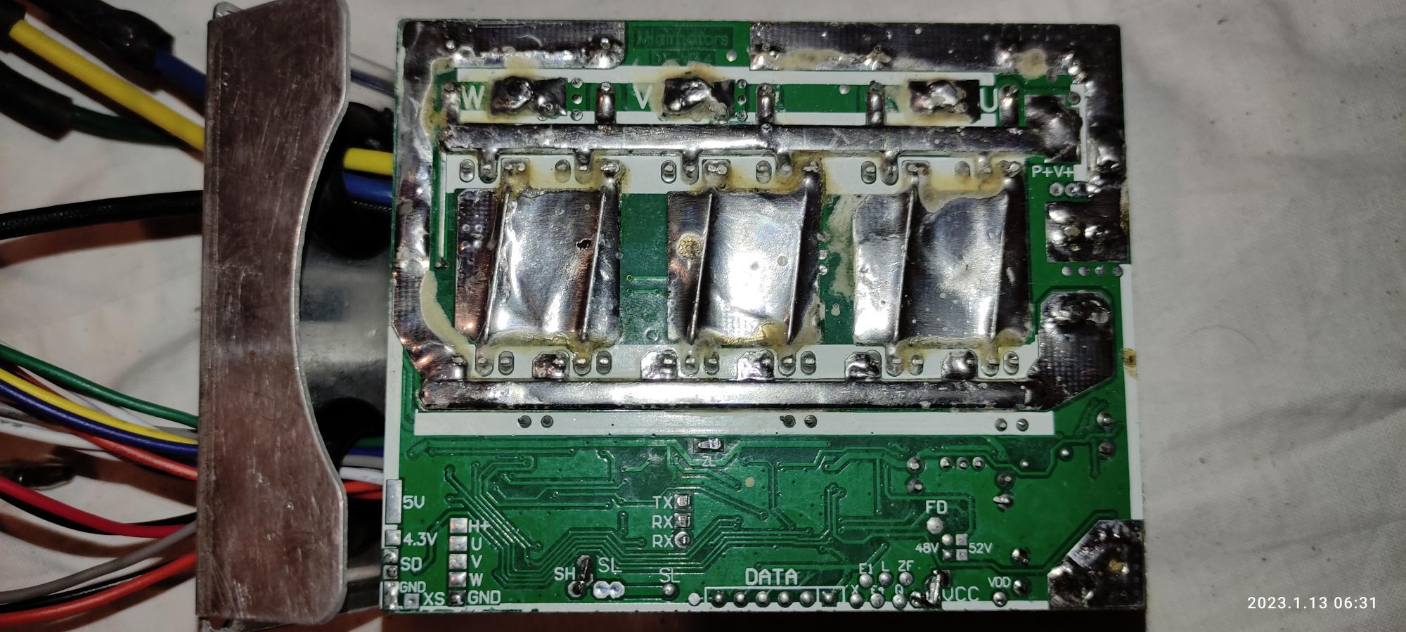

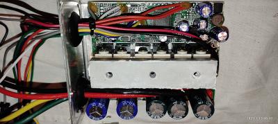

#2177
Коллеги, подскажите пожалуйста по неисправности: неисправность появилась просто включил курок, газанул потихоньку и тишина, курок горит тандыр не едет, при включении бокового тумблера питания на тандере в контроллере заднем раздается одиночный щелчок и самокат при этом не едет, при этом катить его после этого становится гораздо тяжелее. При этом на курке газа горит символ коробочки, что говорит о неисправности в контроллере, но контроллер разбирал и визуально ни запаха ни следов перегрева не обнаружено. Ручки тормоза незажаты. При отключении мотора от контроллера, мотор крутится нормально. Пробовал другой мотор, не работает. Вопрос знатокам, Что могло по тихому сгореть в контроллере и откуда может исходить щелчок? И да, у меня переделка на только задний привод и один контроллер.
