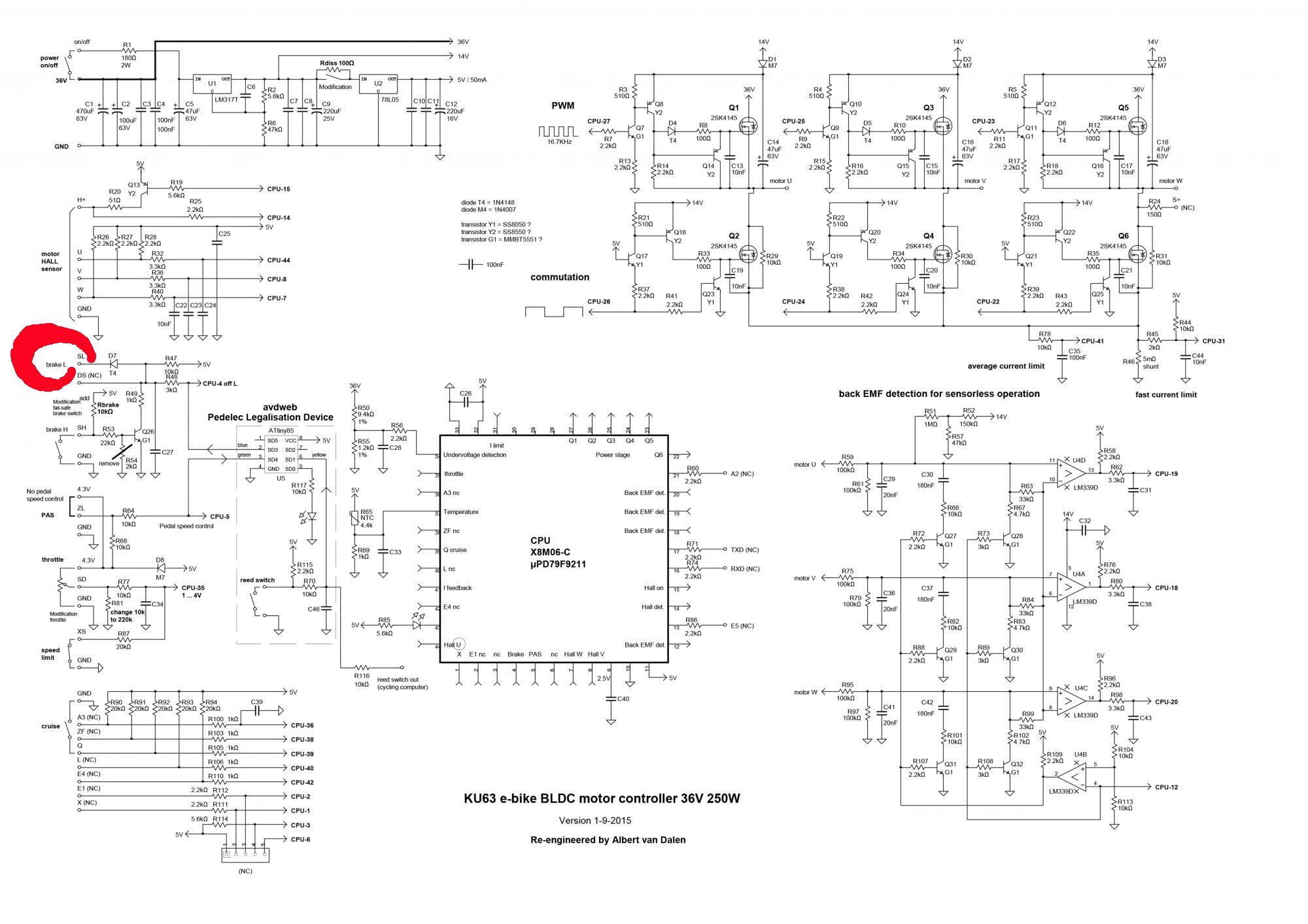

Коллеги, как выяснилось по эл.схеме Тандера на датчики электротормоза на рукоятках тормозов NUTT подаётся питание 12В от внешнего DC-DC, от которого также питается всё освещение и габариты самоката. Но я светом не пользуюсь и все отключил и снял с самоката. В связи с чем вопрос, можно ли как-то эту схему обойти, что-либо перепаяв в контроллере, чтобы подключить датчики тормоза напрямую к контроллеру? По аналогии как реализовано у Kugoo M5 , где достаточно замкнуть два контакта на плате, чтобы электротормоз заработал.
volodiaa
в этом контроллере нет 12 вольт, там есть 5, 14 и 67 вольт.
elettr
Хотелось бы дисишку убрать со всеми ее лишними проводами. Нужно максимально простое устройство, но обязательно с электротормозом.
АлександрМ
Цитата: elettr от 17 Янв. 2023 в 01:45Нужно максимально простое устройство, но обязательно с электротормозом.
Использовать электрику от Kugoo M5 не вариант?
volodiaa
там на контроллере есть точка где тормоз срабатывает  при замыкании на массу, но не проверял -работает или нет, на старых , первых версиях были тормоза на минус , а не на +12 вольт. платы вроде идентичные. смотрите схемы.

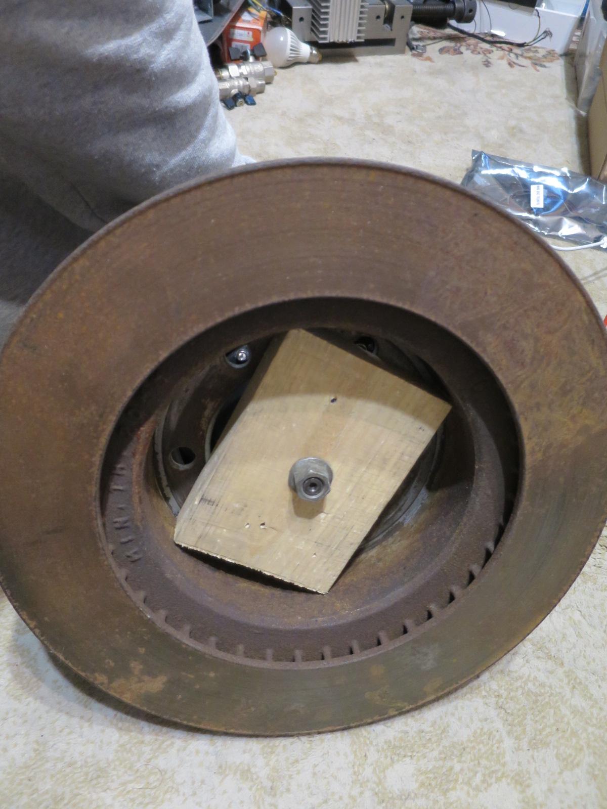

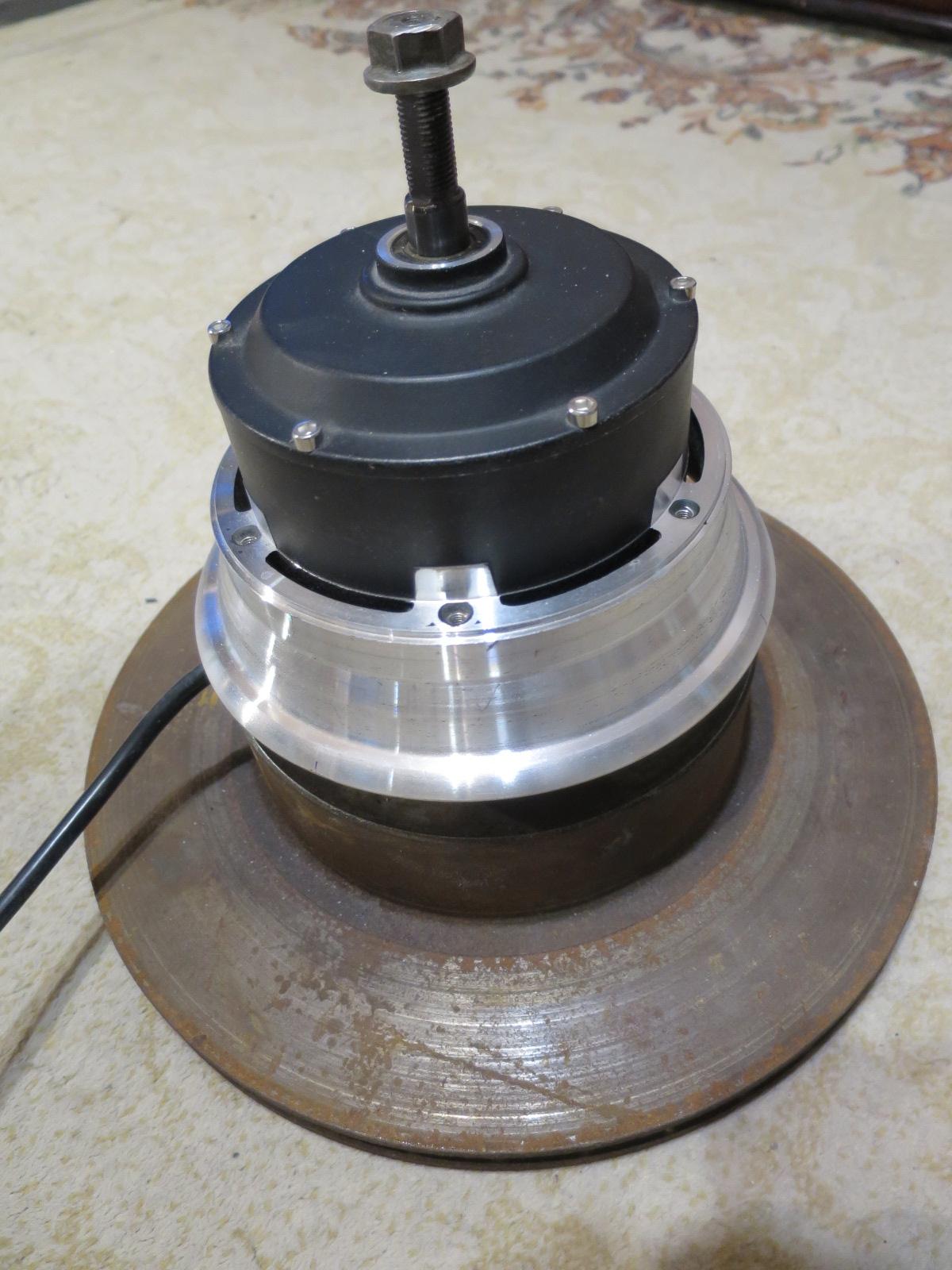

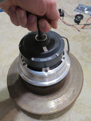

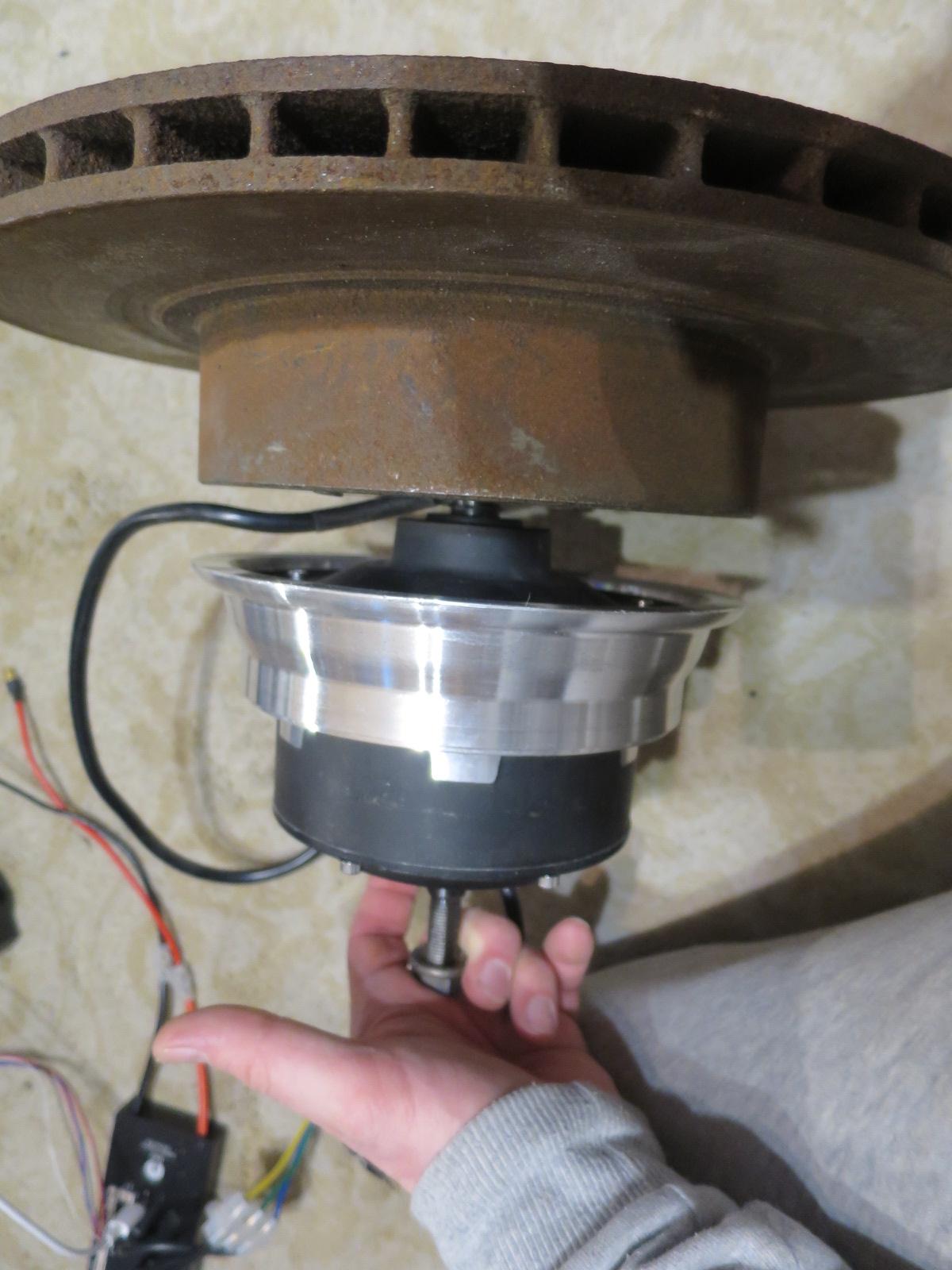

Приспособление для проверки колеса или контроллера в сборе. Для ремонта или настройки контроллеров.
Раньше использовал тиски, но их надо удерживать рукой, а это  приспособление освобождает руку и проварот не страшен.
использовал старый стертый колесный диск, кусок доски , 2 самореза, и гайки на колесо , отверстие под ось 10 мм и вбок напильником до 12 мм. (в общем под ось)
На мощное колесо - на ось надо шайбы , что бы не провернуло в доске.

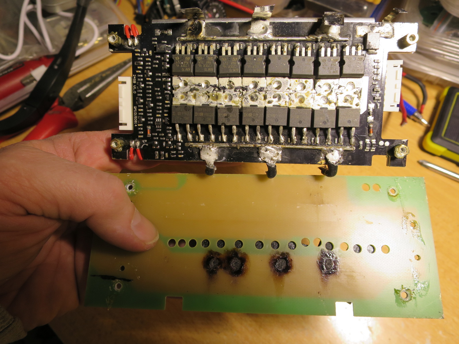

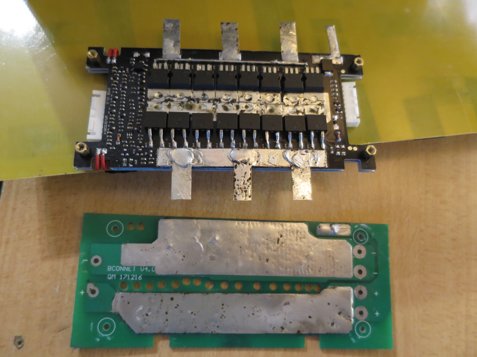

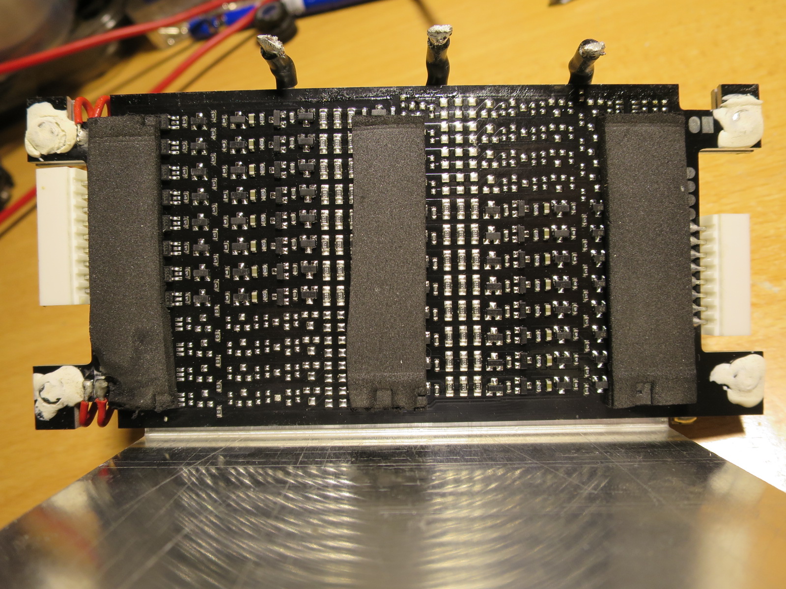

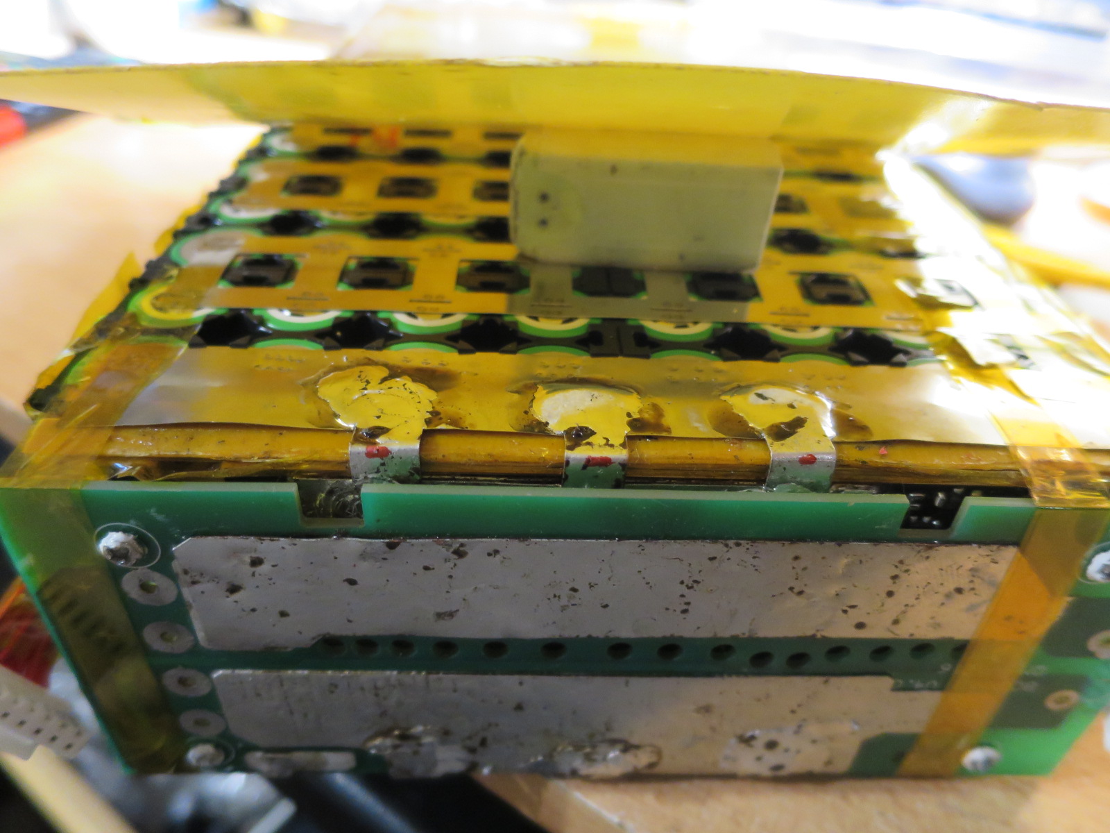

БМС от дуалтрон 3
Попался аккумулятор после ремонта.
на Фото видно - производитель стал ставить радиатор между пластин БМС (алюминиевая пластина), пластина прилегает к железной коробке корпуса А.Б.
(тепло передача на корпус не очень, пасты нет, следы трения)
В общем не уберегло, сгорела от перегрева. Возможно плохие феты стали ставить.
[b-b]Пластина между плат не прижата, так как платы вздыблены дугой, возможно при ремонте убраны шайбы между болтами и с боков платы стягиваются лучше - изгибая ее в середине, пасты тоже нет.[/b-b] теряется смысл этой пластины охлаждения.

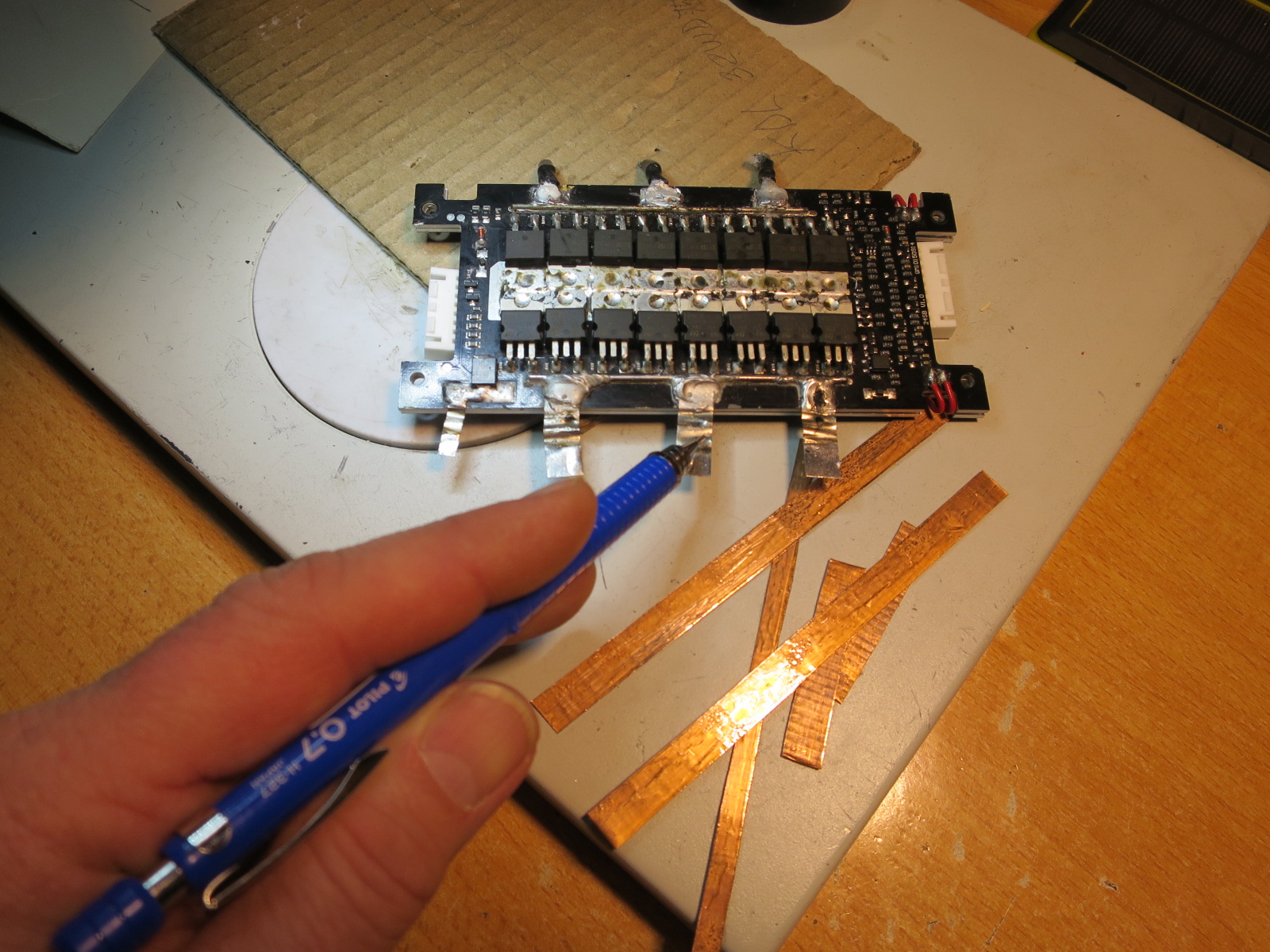

плоские шины буду менять, так как они железные .  0.2 мм.  Х  8 мм.  ЖЕЛЕЗО.
вместо них шина медь 0,3 мм. Х 8 мм.
Так же замена проводов на шины из меди, особенно те которые идут вдоль всех банок, В аккумуляторе Ультры так сделанно изначально!

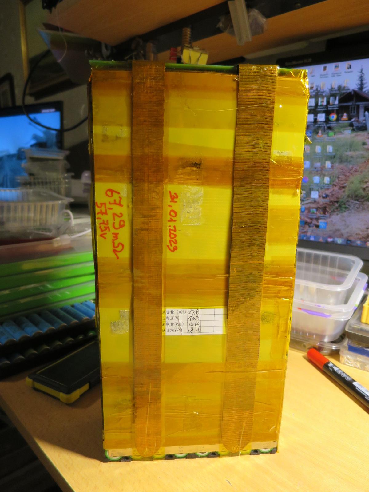

Аккумулятор Дуалтрон 3.
Было 57 вольт   77 мОм.
заменил провода и железные шины, добавил на плату и соединительные медные вместо проводов.
сопротивление стало меньше 57, 75 вольт  67,29 мОм ( возможно и не только улучшение сыграло, а может температура батки чуть выше.)
фото замены.
так же использовал дополнительные шайбы. крепления двух плат. 0,3 мм толщиной. каптон скотч,
[b-b]Пропаивайте балансировочные провода, они со временем имеют дефект в пайке, старение припоя[/b-b], батка с 2018 года уже имела такой дефект.

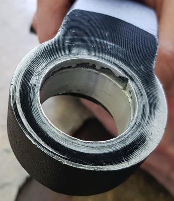

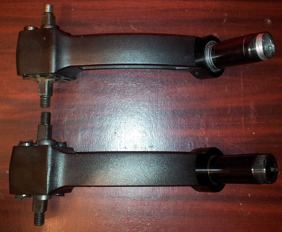

Доброго времени суток в общем у меня такая проблема, на ЛТД рулевая втулка (стальная втулка, которая была запрессована в алюминиевый рычаг) расшаталась и теперь совсем не запрессована болтается очень свободно, Может кто решал такую проблему или есть здравые идеи как зафиксировать ее?
езжу без тормозов, только рекуперация!
АлександрМ
У меня резьбу срезало на вилке Dualtron 2 LTD. Заказал новую вилку. Когда приехала - отдал старую на замену трубы.
Старую выпрессовали (она алюминиевая была), стальную запрессовали.
Но я так и не решился на ней ездить. :)
Катал на новой.
Когда купил Ультру, купил и новую версию вилки.
Поэтому, у вас есть несколько вариантов решения проблемы.

Цитата: Makropira от 13 Фев. 2023 в 00:15на ЛТД рулевая втулка (стальная втулка, которая была запрессована в алюминиевый рычаг)
У вас так с завода было или уже обращались для замены трубы-втулки?
Makropira
Катал на новой.
Добавлено 13 Фев 2023 в 00:44
да это горе мастера почему то решили ее достать, года 4 назад, потом возник вопрос что она стала прокручиваться влево- вправо, но я это быстро решил - просверлил отверстие и нарезал резьбу, закрутил туда болт и все. работало норм, а сейчас начал собирать чистить самокат перед сезоном и увидел что она разболталась совсем, вот ищу решение. все родное стоит. плюс ко всему за прошлый сезон два раза болт ломался, думаю это послужило причиной и следствием всего.

По поводу трубы, она вроде при стягивании будет держаться, расклинивается.
с новья конечно ее проваривают сверху, но сварка отлетает, была у меня такая, просто заменил.
Есть сайт где ребята делают свои вилки (прочные), но не помню в какой теме , но по дуалтронам точно, так что ищи если не подскажут.
