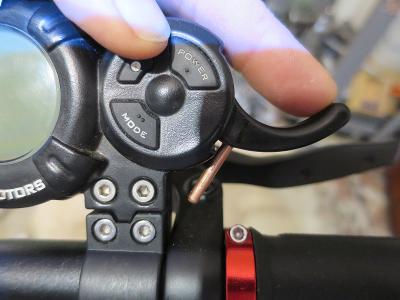

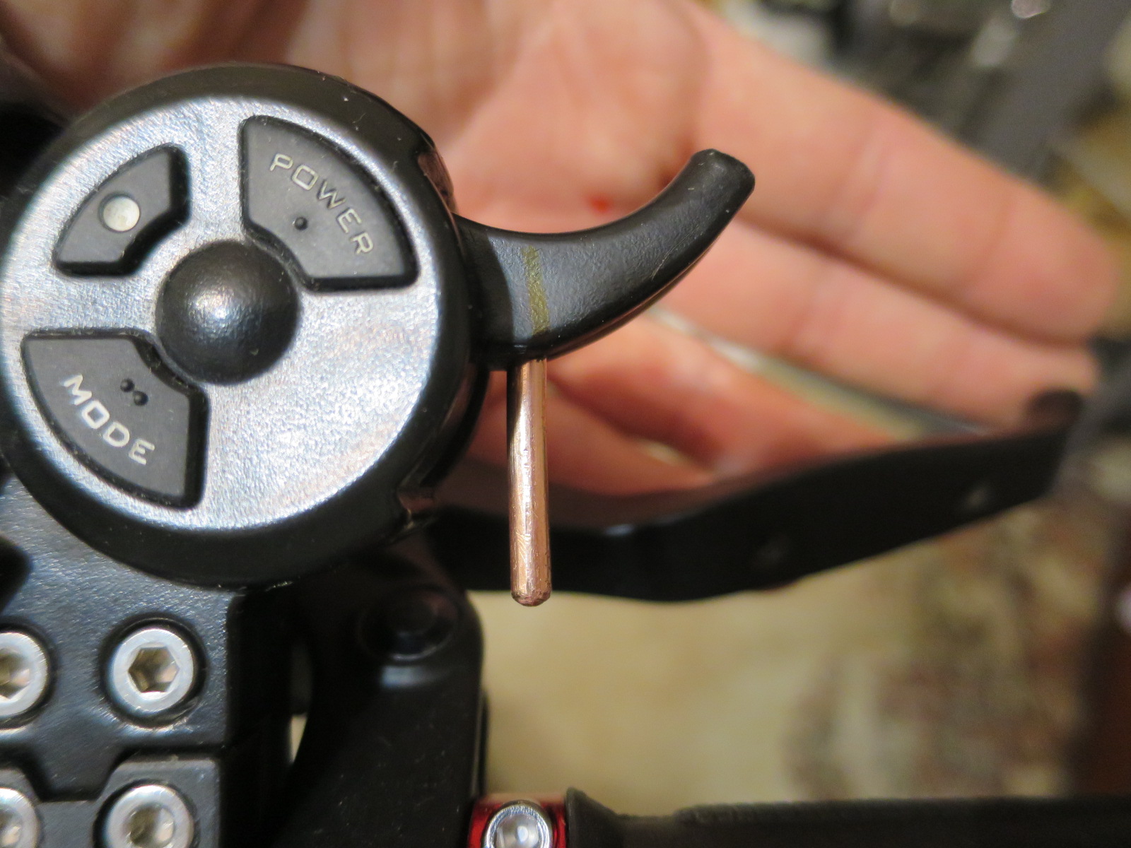

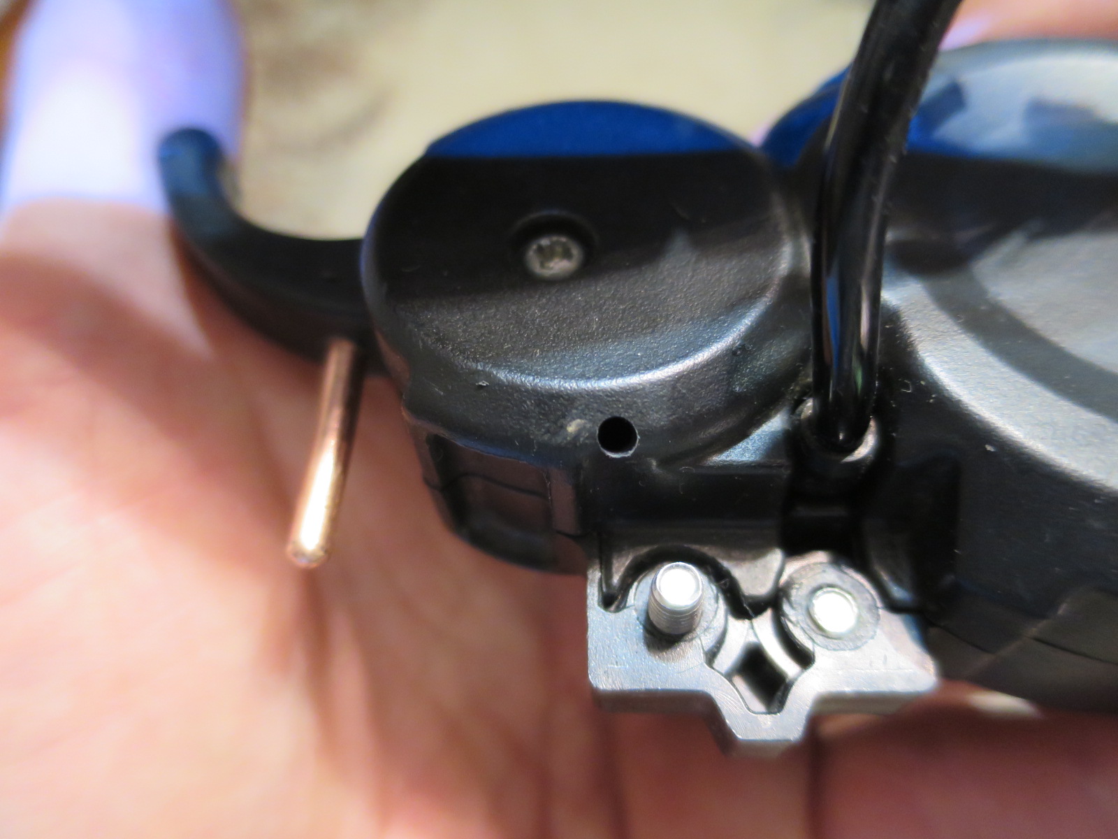

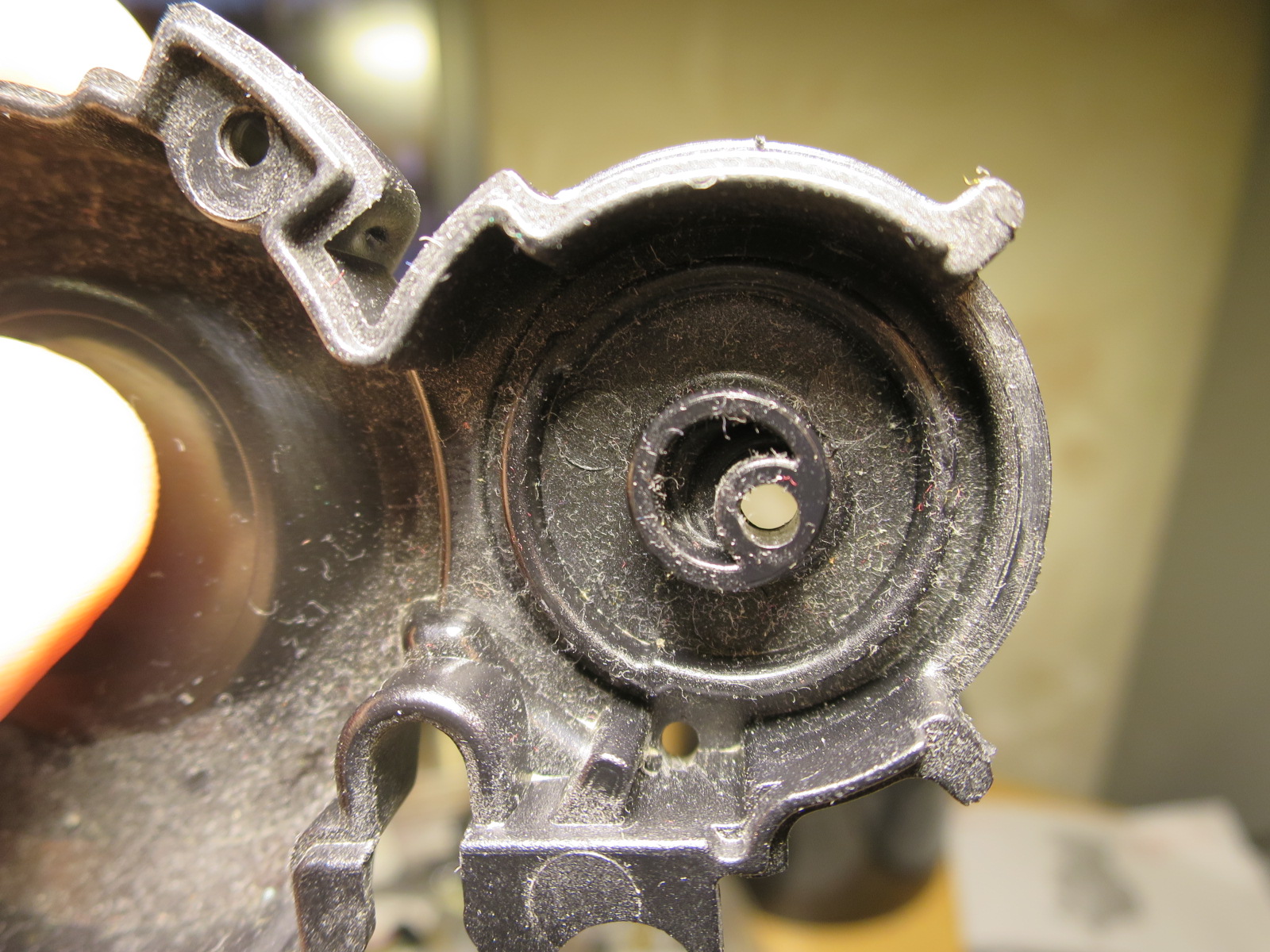

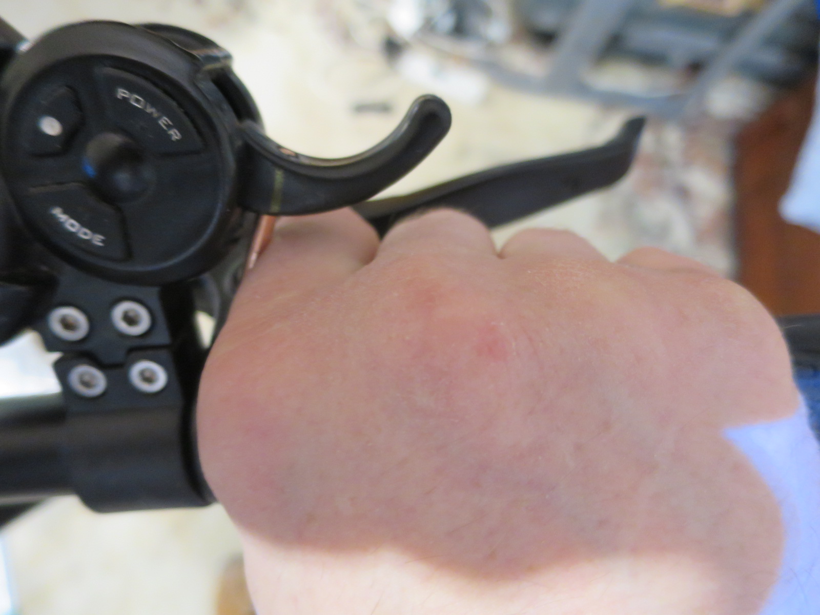

дополнительный рычаг на курке - удобно газовать не отрывая руки и плавный газ при подьеме из подземного перехода ( сверло 3.2 мм. проволка медь 3.5 мм. длина провода 32 мм.), отверстие под слив влаги , которая может попадать в щель курка при езде в дождь (сверло 2.5-3 мм.отверстие можно просверлить не разбирая курок, не глубже 10 мм. отверстие на скосе грани , напротив зубца, где болты крепления), курок вроде хорошо изолирован от воды , но сбоку она может попадать и закисают кнопки , можно конечно просто кухонный пакетик одевать в дождь, укоротил родной курок- удобней перехватывать тормоз , при резком перебросе руки на тормоз.

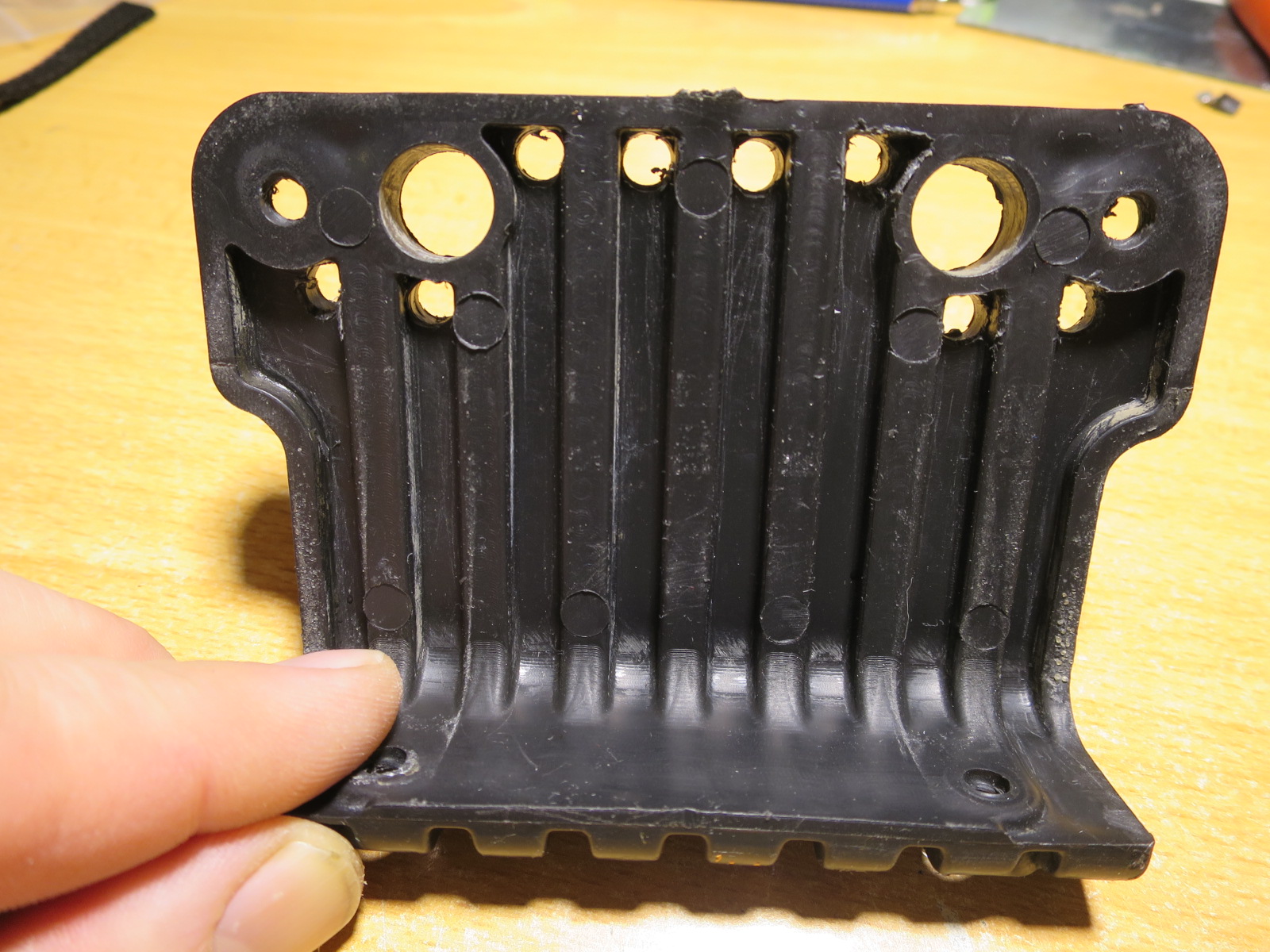

Советую просверлить отверстия в нижнем, переднем бампере. - будет меньше скапливаться воды и грязи в углублениях, лучше отвод воды.
сверло 5-6 мм.
Производитель не должен был замыкать ложбинки, эти желоба должны выводить воду без задержки.
