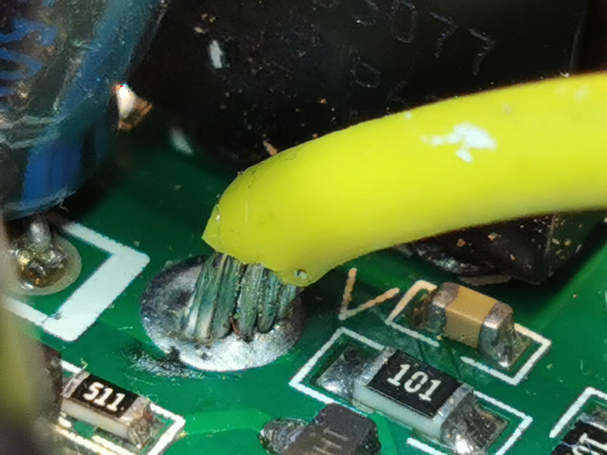

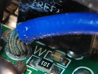

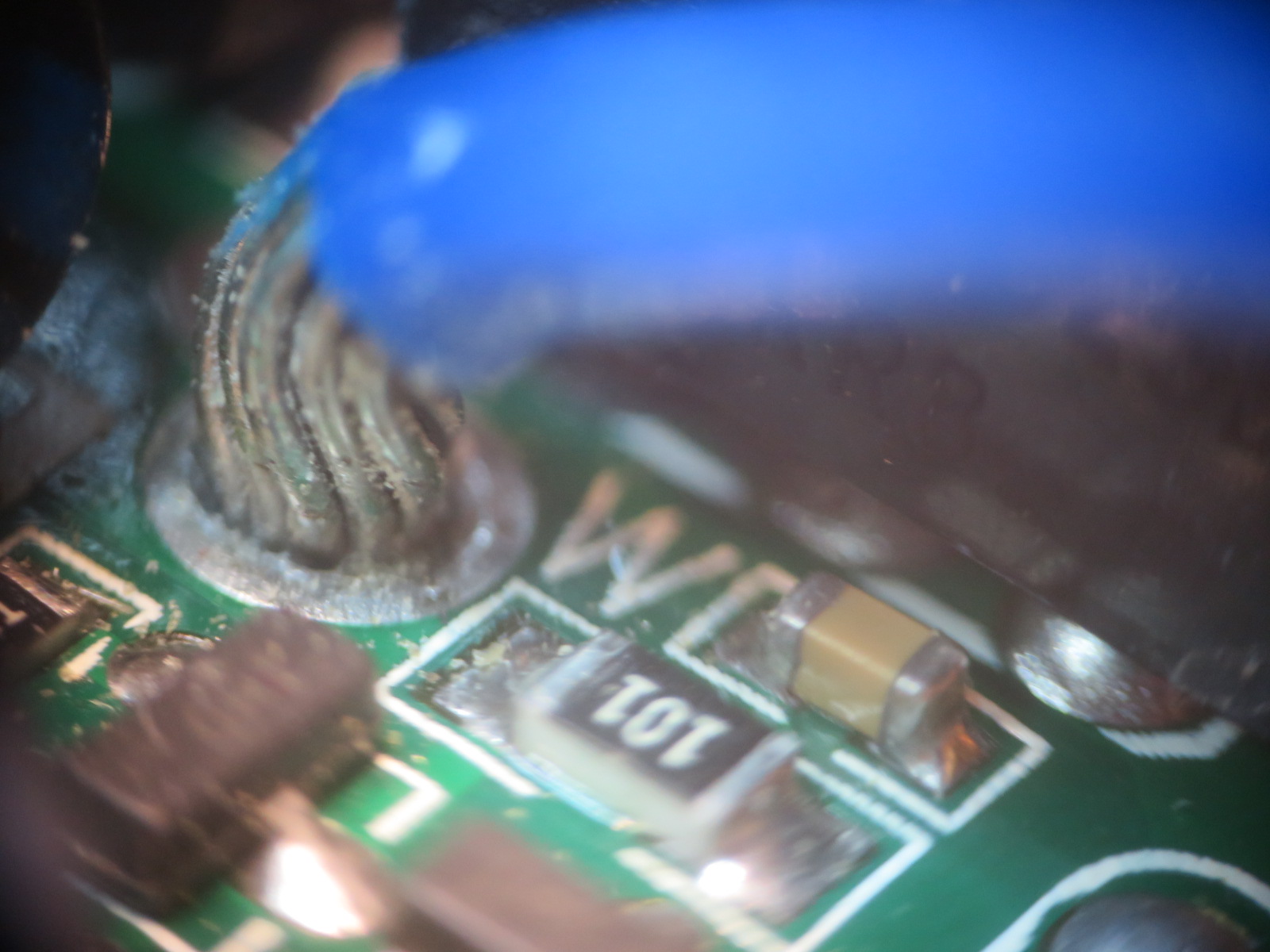

Контроллер дуалтронов на холостом ходу при очень плавной подаче газа - должен дернуться и затем плавно закрутиться или если направление совпадает, то трогается идеально, без дерганья и дребезга (своеобразного рычания, резонанса)  дергается или нет - зависит в каком положении в данный момент находится колесо., если фаза совпала, то и колесо стартует без рывка!
Если вы перепаиваете штекера фаз, то эта плавность может уйти (К этому приводит увеличение сопротивления и потери в проводах, штекерах и соединениях) ,
НЕЛЬЗЯ паять с кислотой ! штекера с пружинками имеют хуже контакт ! Перед пайкой провод лучше скрутить и согнув вдвое, если влезет в штекер, в общем желательно уплотнить и что бы касался медью  самого штекера изнутри. (раньше дуалтрон даже пропаивал вставленные штекера!)
Замерял миллиометром, разница в показаниях от 1 милли ом до десатков ( на моем измерители, за точность не ручаюсь)
Качество припоя тоже может со временем меняться, старение пайки или изначально холодная пайка.

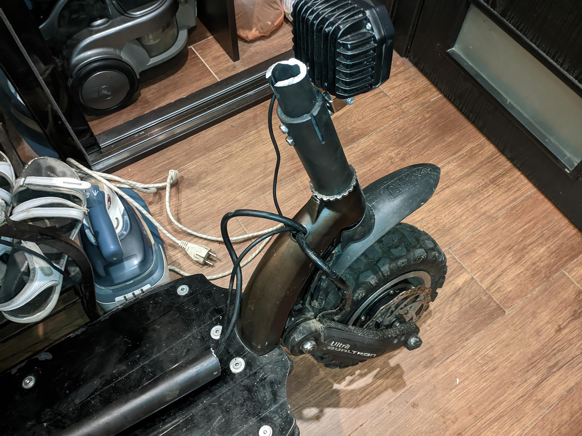

Друзья, приветствую!
Поставил на свою Ultra свет Future Eye F150. Свет просто супер (как ксенон на машине), самое главное никого не слепишь.
Во вложении сделал краткий фотоотчет по установке в виде инструкции, возможно кому то пригодится, кто будет делать самостоятельно.
