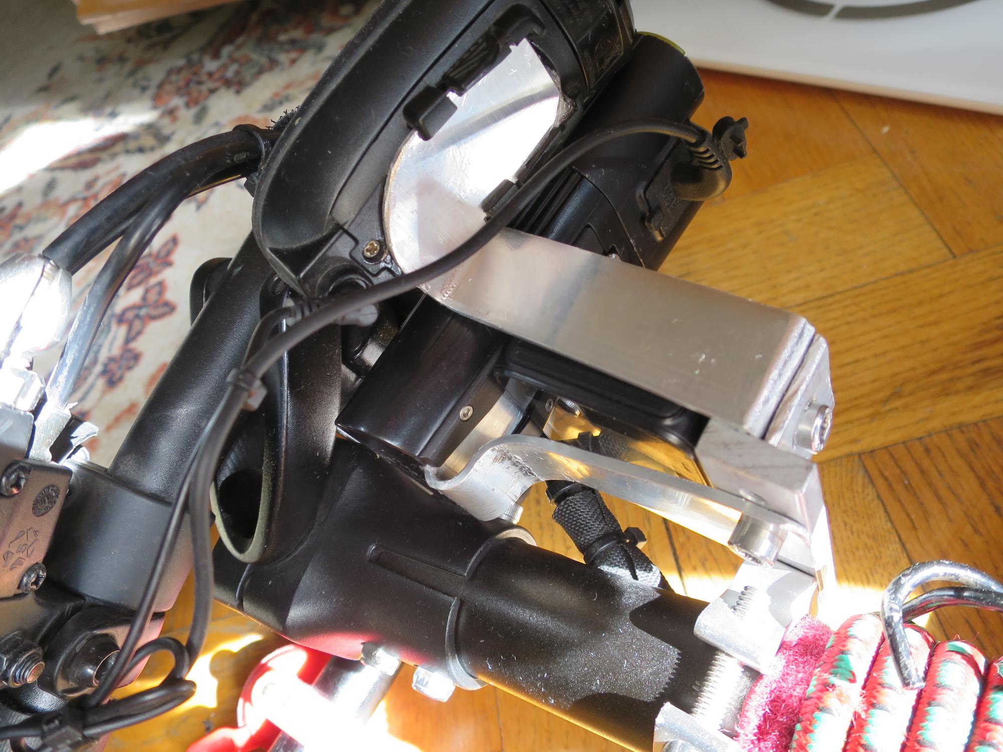

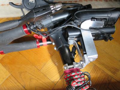

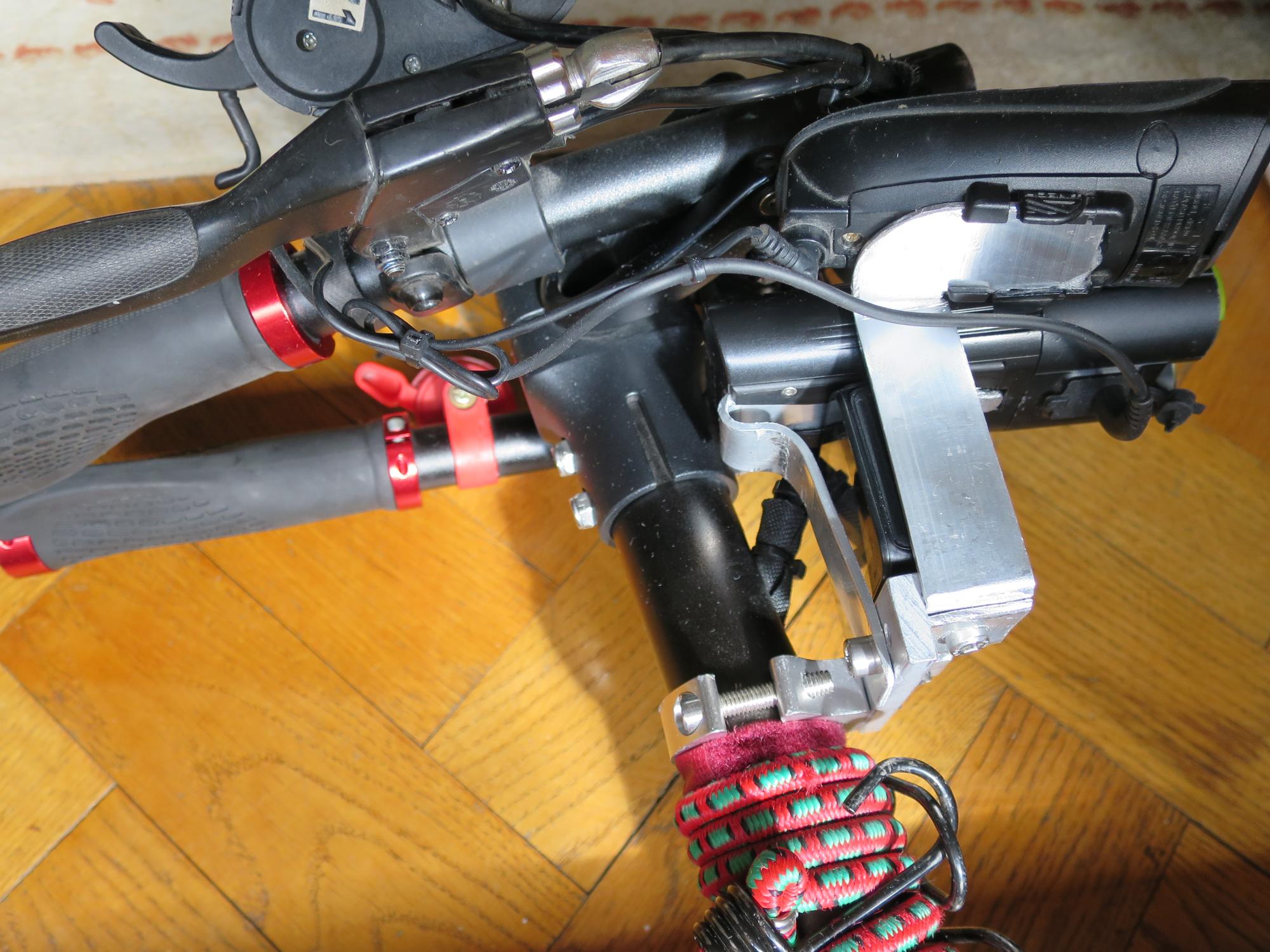

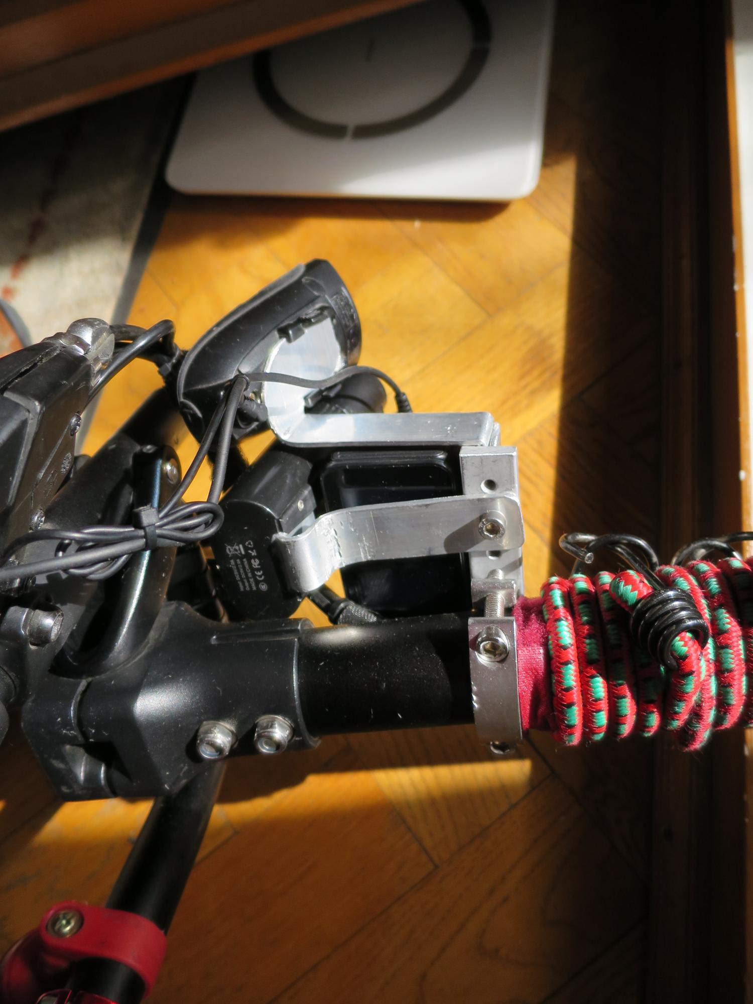

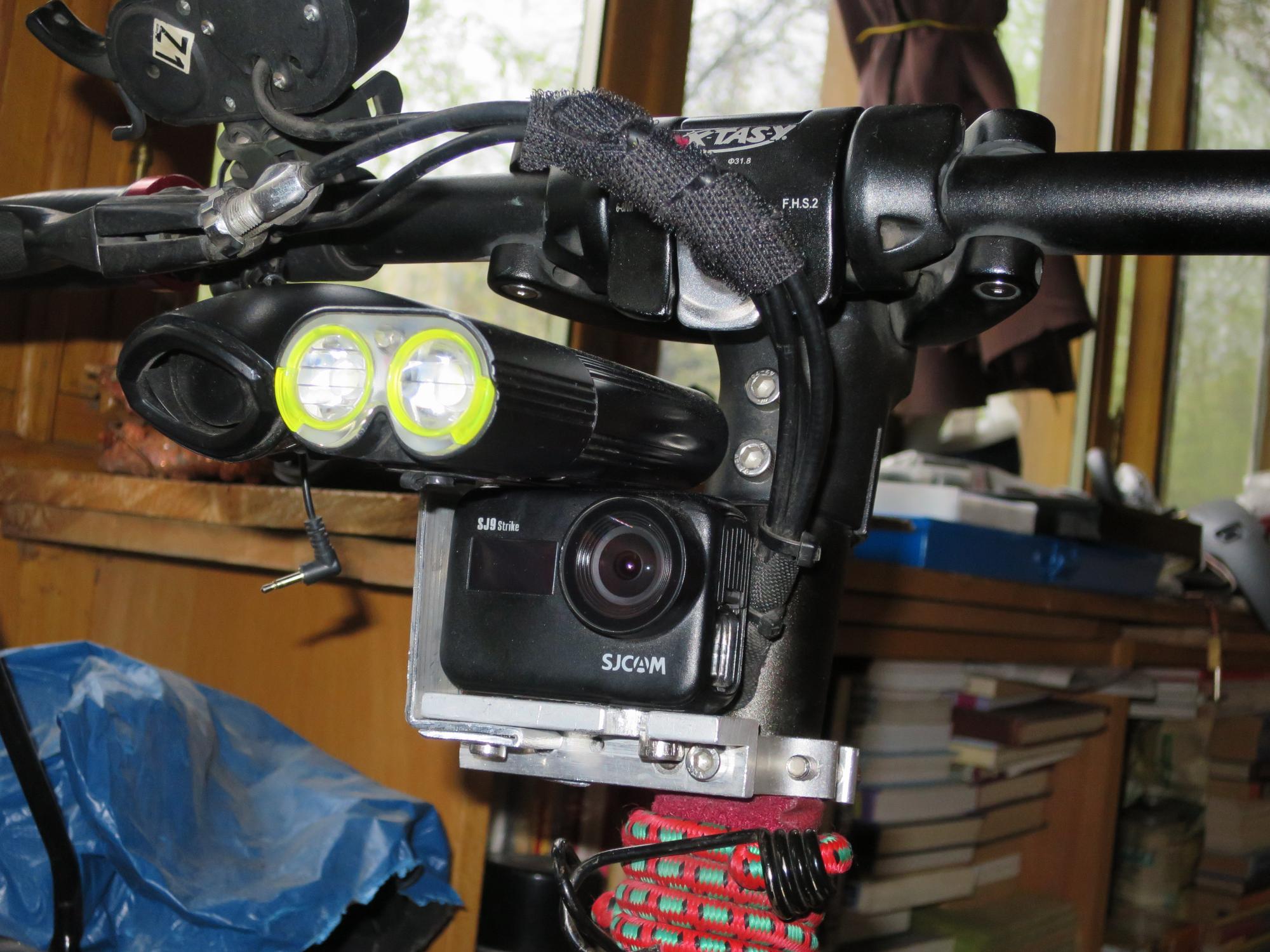

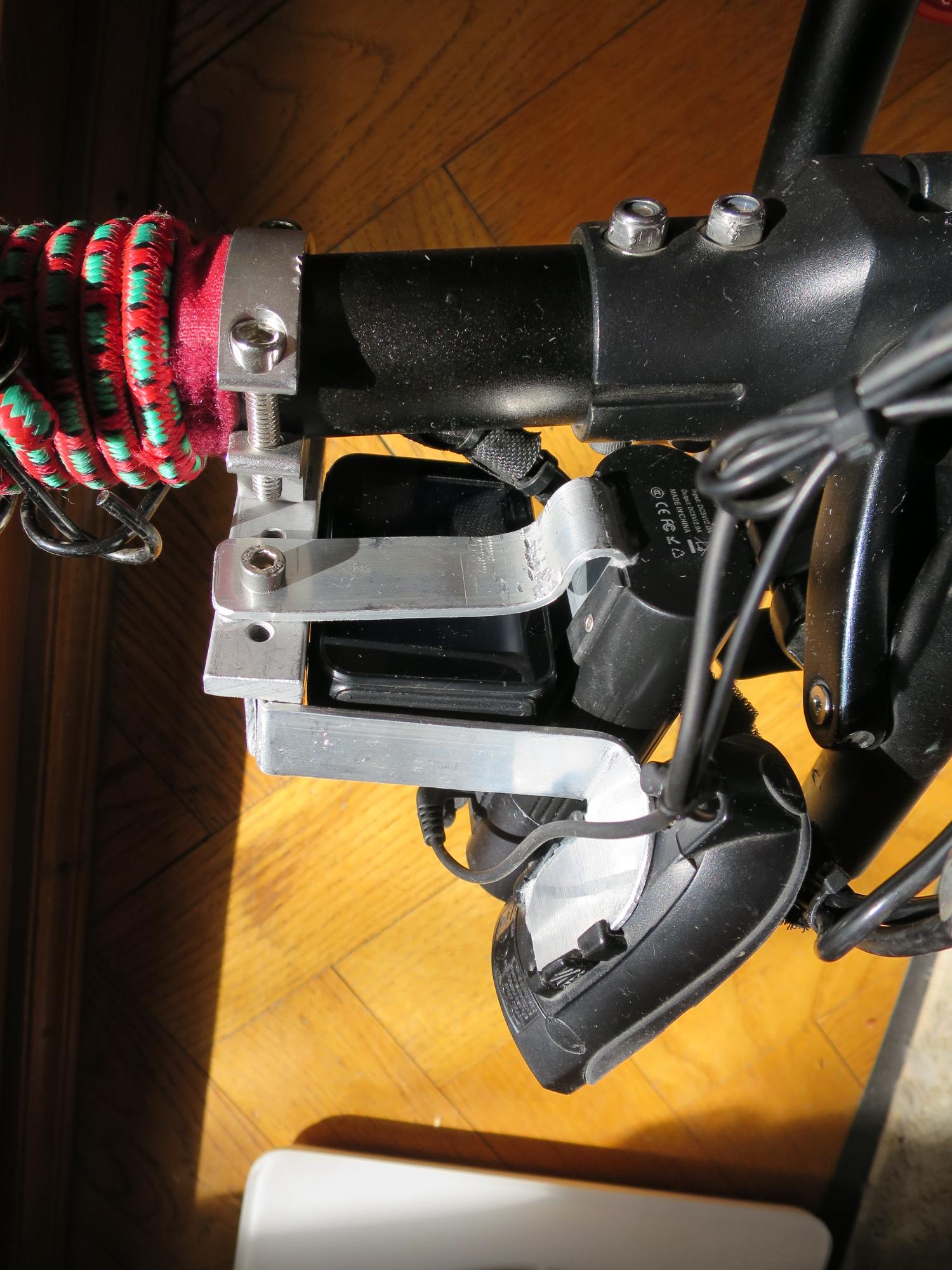

Крепление камеры , фонаря и сигнала.
Родные крепления занимали место на руле, постоянно крутились и ломались, РЕШИЛ изменить радикально, теперь и место на руле освободилось.
делалось из алюминиевого  уголка 2 мм. толщина.
хомут с али, немного сточен внутренний диаметр под угол рулевой трубы, что бы горизонтально было.
Камера крутая, но с браком(флешка не тянет(покупал разные, итог один) или камера, выключается в работе), куплена на Али.

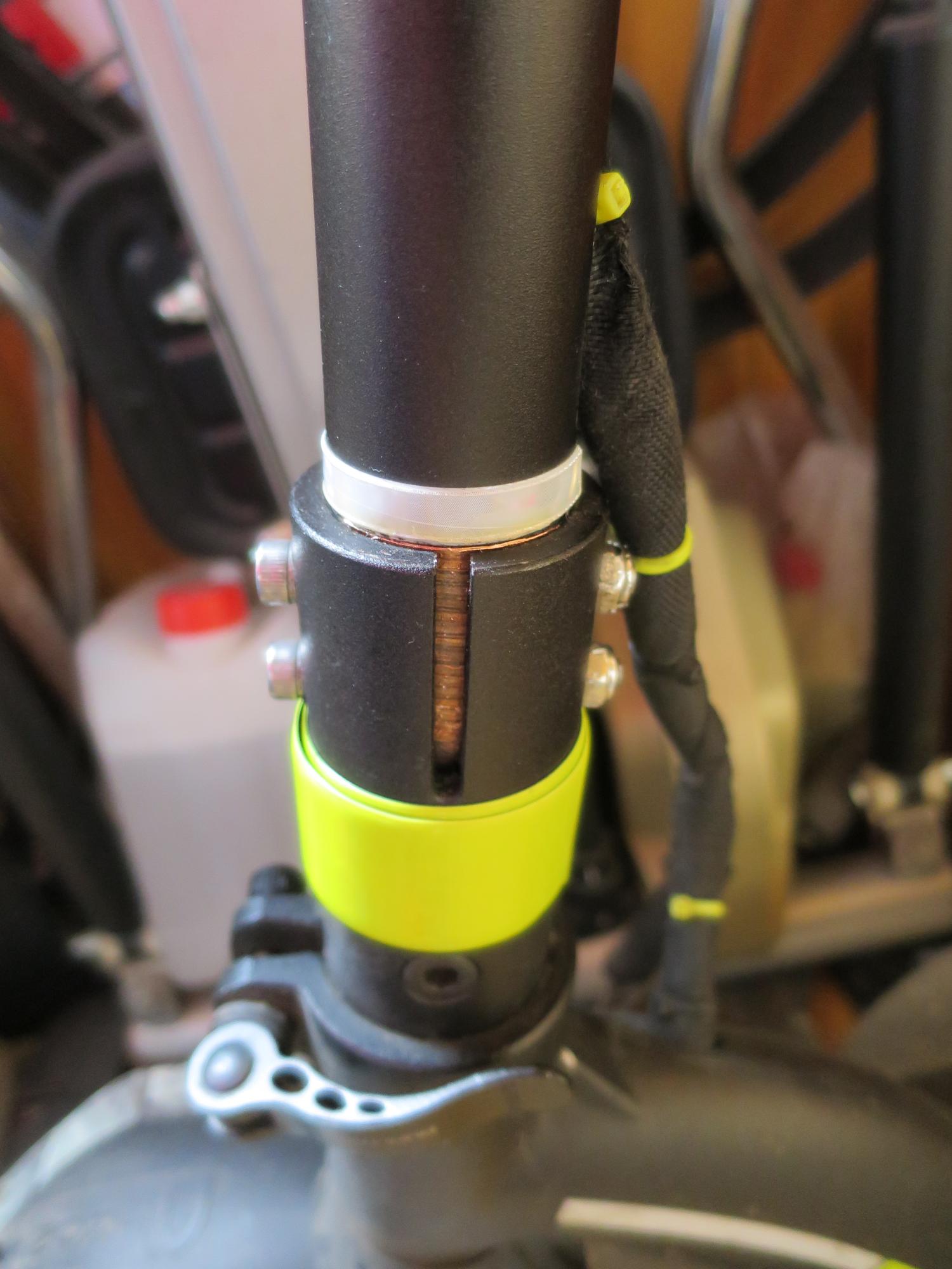

Треск в рулевой трубе.
медная пластина была 0.3 мм., расплющил на наковальне , кувалдочкой.
второй сезон езжу с треском и не мог понять где трещит. Сегодня встал на самокат и держась за руль ноги на ширине плеч, стал то одной то другой нагой давить на деку, то есть качать с одного бока на другой, причем  вперед и назад треск меньше.
в итоге нашел, открутил один болт крепления трубы снизу и треск ушел, а люфт стал виден. Разобрал прочистил и вставил медную пластину толщиной около 0.2 мм. и шириной около 3 см, глубиной на глубину выреза, забивал трубу киянкой через пластину , что бы не помять. скрип исчез даже без затягивания болтов.
Вообще труба изначально сидела на эпоксидной смоле и шума не было, после моей переборки и посадке на герметик (силикон) появилась проблема с треском, думал болты стянут, а нет, не стягивают, вернее стягивают, но не избавляют от сдвига и треска.
Цитироватьна холодную сварку трубу надо сажать
Да можно и на эпоксидку, как и было, но это почти не разьемная конструкция получается. Ну а холодная сварка это баксидка с наполнителем, то есть вообще прочная штука.
Так дешевле, трубка от старого , сломанного кондиционера, я их использую везде, дешево и надежно.

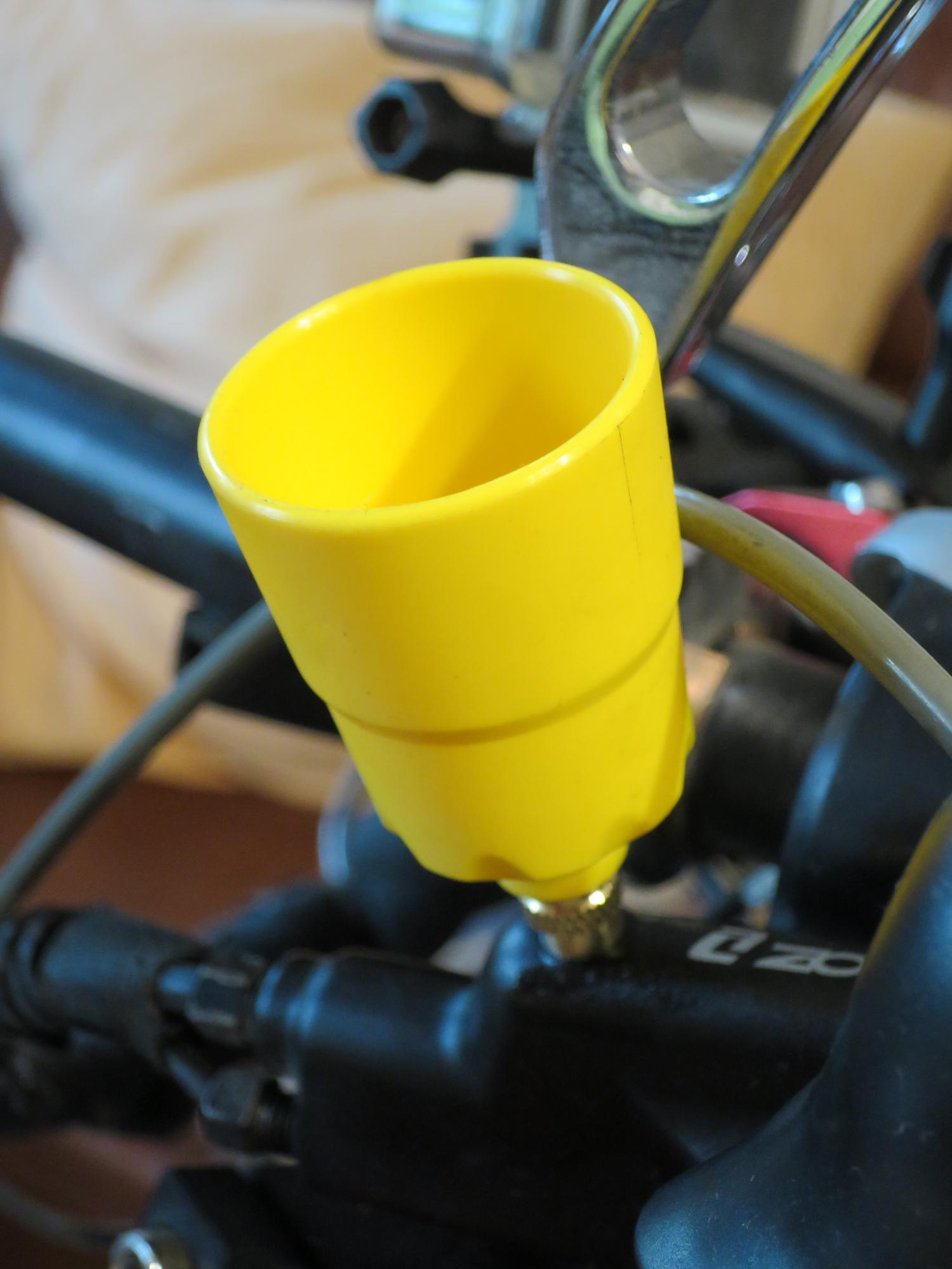

Провалились задние тормоза, попал воздух.
Тормоза были прокачены мной, но не очень качественно, ручка тормоза была не такой тугой как надо, то есть не весь воздух вышел. При одной из поездок тормоз провалился в ноль, подтеков нет, подозреваю что при наклоне самоката влево и одновременно тормозя, в ручке оттекла жидкость и воздух попал в магистраль.
Сегодня прокачал, ручка как надо, без провалов. тугая .
Налил в воронку на руле, работая ручкой загонял в шприц на колесе и обратно раз 10.
задирал самокат передним колесом вверх когда из шприца, так же наклонял что бы ванна на руле горизонтальна была когда ручкой работал (из воронки в шприц). то есть что бы воздух выходил. больше всего воздуха выходило с ручки при наклоне.

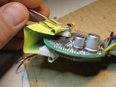

Видимо процессор не совсем взаимно заменим с синего на зеленый или обратно.
Схема курок - зеленый версия NWV V2,2
снес феном проц с платы, зачистил паяльником и оплеткой контакты, наложил и прижал скрепкой, которую модифицировал, иногда надо еще и пальцами придавить, совпадение контактов можно наблюдать перед включением.
у процов разных цветов две ноги имеют разное подключение, по этому и не все правильно работает (описал на фото 3), но включается и светит как надо.
Не забываем сделать попытку включения после отключения питания курка, это нужно для того что бы разрядить кондер, иначе можно спалить проц. во время сдвига по контактам-когда снимаем чип с платы
