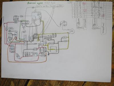

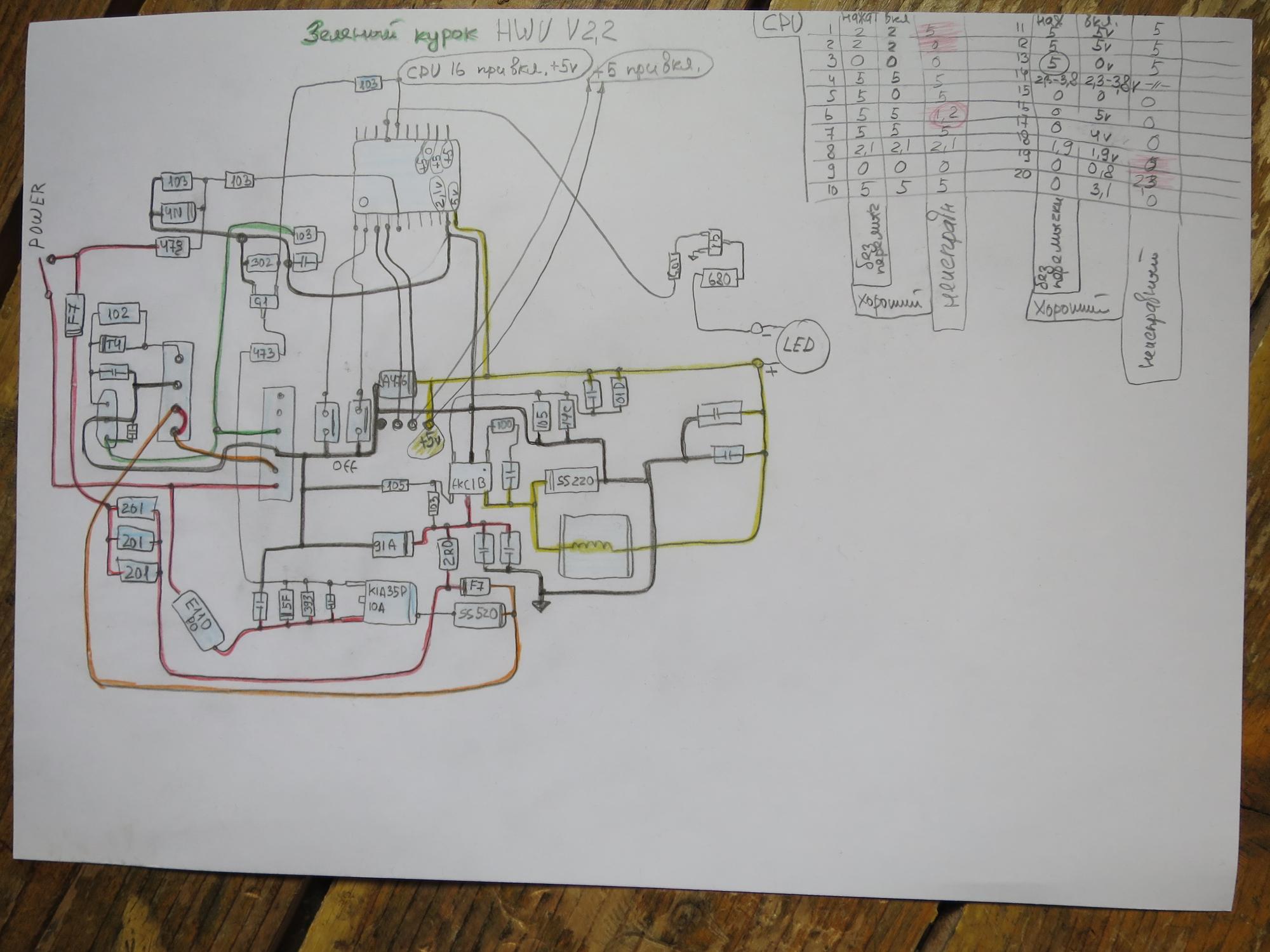

Новый зеленый курок.
курок залит водой , мыли керхером, вода спокойно попадает через сам курок, стекло загерметизировано (посажено на клей).
все напряжения присутствуют , Не включается,  похоже сгорел процессор.
