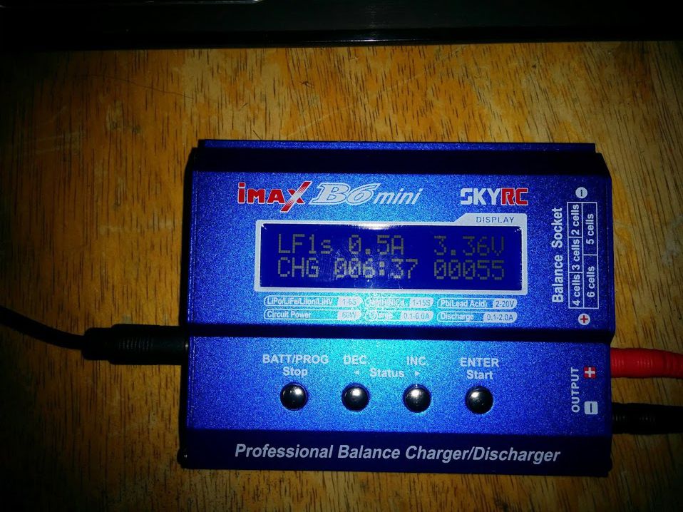

Спасибо большое, трудно ориентироваться в китайских дебрях. Поставил первую батарею на зарядку. Выбрал ЗАРЯДКА 0,5ампер 1S ПРАВИЛЬНО?

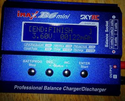

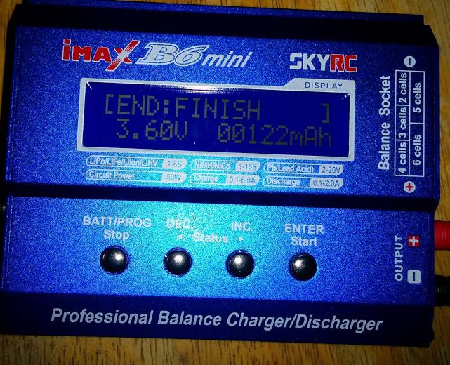

Сегодня попробовал заряжать батареи на чудо imaxB6 mini
Посмотрите пожалуйста что у меня получилось.
вот начало процесса зарядки:
вот конец зарядки:

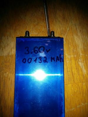

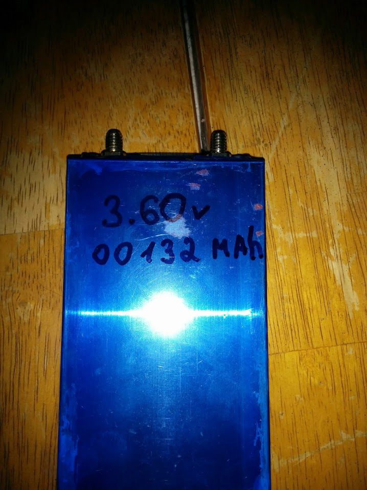

Подскажите пожалуйста что писать на батарейках, что бы потом собирать в блоки???
я так понимаю, что писать это??? или еще че надо???

Цитата: vladimirb1 от 24 Янв. 2018 в 00:40я так понимаю, что писать это??? или еще че надо???
Писать та это ,но цифра очень грустная (если за полный цикл заряда)132 мАн это очень мало для этих элементов.
Если у них ëмкость 10а.ч. ,то в них осталось 1-2% от ëмкости :pardon:

Спасибо большое, а сколько должно быть мАн если ëмкость 10а.ч.

10а.ч.(ампер часов) это 10 000 мАн

Пронятно!! ХА-ХА!! Батарея в мусорку. Но все равно знания останутся со мной.
Проверю все батареи, но не уверен что другие отличаются. Последняя надежда, а можно imaxB6 mini  протестировать батарею на мАн?? Как это сделать??

[user]vladimirb1[/user], Попробуй её разрядить. Может она уже заряжена была, и так точней будет.

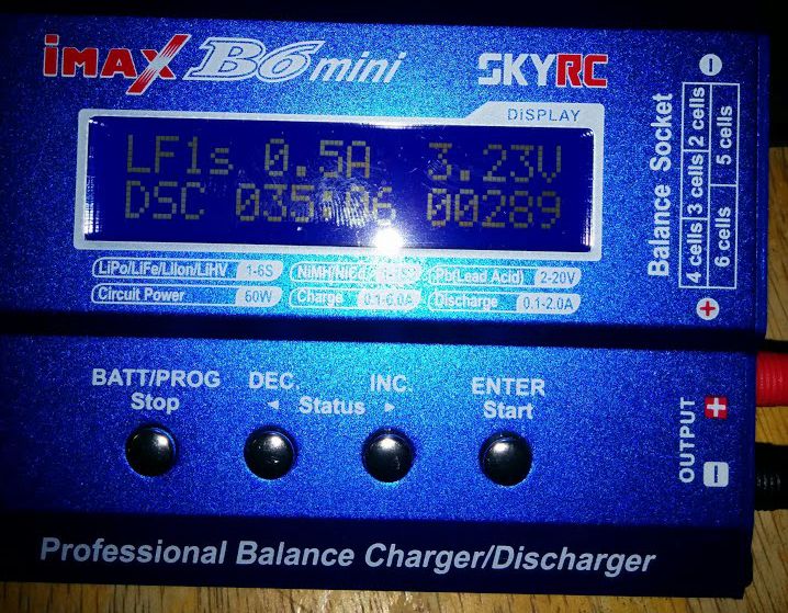

Поставил одну на разрядку, стоит минут 40
вот что на дисплее
Пролетарии всех стран, соединяйтесь!
[user]vladimirb1[/user], ну дальше ждать пока не разрядится до конца. Если она реально имеет 10Ач, то таким током будет разряжаться 20 часов. Вы бы хотя бы 1А ток поставили.

ок сейчас поставлю на 1A, может на 2A??

[user]vladimirb1[/user], а он больше 1А не умеет. Только запишите текущие показания, потом прибавите.

Понятно, жрёт 5A а на выход 1A. а что куда прибавить? может я фотку дисплеея сделаю как процесс закончиться?

[user]vladimirb1[/user], перед остановкой разряда на 0.5А записать показания в правом нижнем углу - это и есть те самые миллиампер-часы, которые уже вытянуты из батарейки. Потом поставить разряжаться на 1А и после окончания сложить то, что там будет и то, что записали.

так давайте я поставлю другую батарею которая заряжена типа полностью и смотрим на нее по окончании???

[user]vladimirb1[/user], это уже будет ёмкость другой батареи)) Неужели так нереально сложно сложить две цифры? :bn:

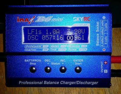

да не трудно, просто поздно. я поставил другую батарейку которая покалывала 00333ah, жду результаты дисплея
сейчас дисплей выглядеть так
странно, вы ведите??? было 00333ah а уже показывает 00961
[user]vladimirb1[/user], что странного? 0.333 на зарядке было? Значит она уже тогда была почти полностью заряженная, а 0.333 - это то, что влезло до самого конца. Это же ёмкость. Как вода в бутылке. Если взять почти полную бутылку и долить в неё еще 10мл под самую пробку, вы же не удивитесь, что из неё потом можно вылить обратно целый литр.
