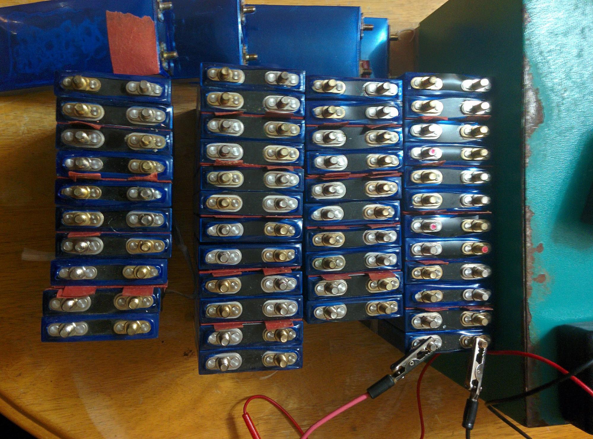

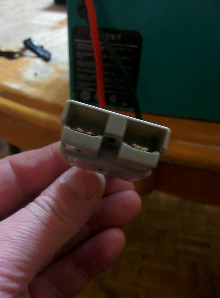

Знатоки подморгните разобраться в купленном звере.
Если я правильно посмотрел, то по моему у этой батарее вырвана плата BMP
как можно узнать какая плата стояла и можно ее купить на ebay?
я вообще не электрик и не электронщик, так мужик из Канады
Пролетарии всех стран, соединяйтесь!
Stanislavchik

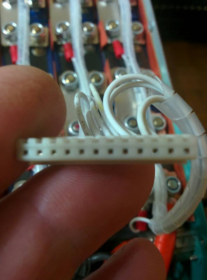

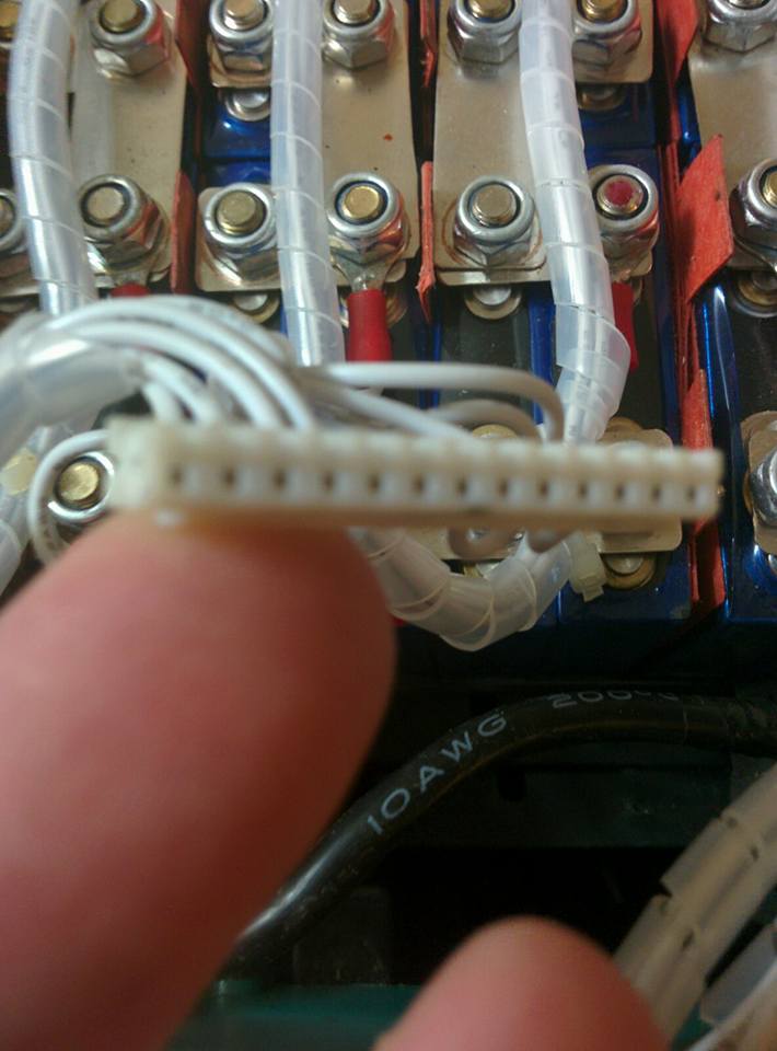

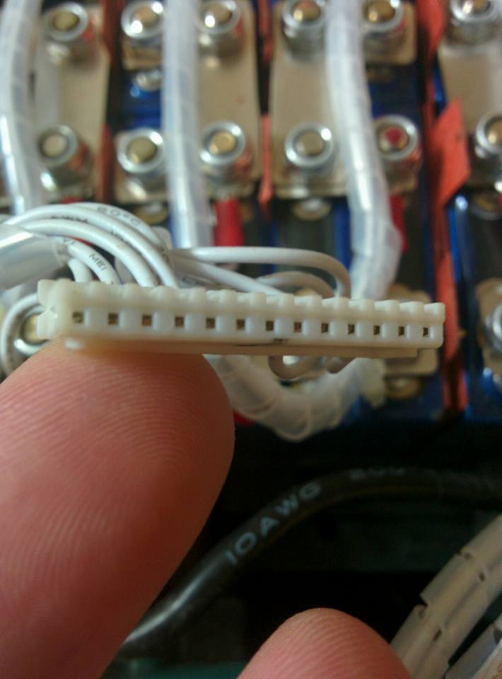

Вероятно Вы имели в виду BMS?
Я насчитал 24S балансирных проводов.
Банки похожи на Лифер, Ляо призматики, и маркировка тоже, но надо химию точней определить.
Средняя точка лифера 3,2В, вы брали батарею как 76,8В?
Тогда вам нужна BMS 24S LiFePo4. Разъем вроде jst какой -то.
Только надо учесть, что бмски бывают с разным подключением  - как слева направо, так и справа налево, некоторым надо дополнительно общий минус на балансирную колодку заводить, так что надо внимательно смотреть на фотки покупаемой бмски, иначе придётся разъём всё равно потом переделывать.

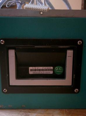

Скорее всего бмс к данному акуму предлагалась как опция, которая не была заказана. Но то что выводы для неё есть, уже неплохо. Если есть контакты продавца акума, хорошо бы заказать у него БМС именно к этому акуму, если это действительно так и есть в наличии.

Спасибо что внимательно посмотрели фотки. Я тоже это заметил, тем более меня смутило, что коннекторы которые на батареи мыли замотаны изалентой, и в коробке даже нет места для БМС.
В связи с этим, как я понимаю батарею можно использовать без БМС??????

Я вижу 25 балансирных.
Да привильно, два разьема один на 13 другой на 12

Если у контроллера правильно настроен порог отключения, то в принципе можно, но не рекомендуется. Особенно для лифера, где "разрядная полка" достаточно плоская. Ну и желательно хорошим тестером в режиме вольтметра проверить разбег ячеек через данный балансировочный разъём, и пользоваться можно, если сильного разбега нету и нет очень сильных нагрузок на акум.

Спасибо я понял, но как я говорил в своем первом посте, батарея куплена на барохолке за 20 долларов у алкаша. Может она уже умерла? я простым вольтметром проверял стрелка даже не дергается, батарея разряжена полностью.
Подскажите пожалуйста как проверить батарею, без зарядного устройства? Может типа тестера что то есть на ebay или зарядное устроиство с сотового телефона подойдет для одной батареи? я никогда с этим не сталкивался но готов изучать, тема интересная

Цитата: vladimirb1 от 21 Дек. 2017 в 00:23Может она уже умерла?
Очень может быть и из нее вынули то что представляло хоть какую то ценность это БМС .
Как я понимаю из тех фото что выложены место для нее как бы есть .
Вам необходимо измерить напряжение на группах.
Написать список например: .
1. 2,8В
2... 3 В
И тд
Если на каких либо группах меньше 2В то шансов спасти эту группу мало, скорее всего утиль  :-(
А вообще чтобы измерить емкость досконально нужно для этого потрать много времени и иметь желательно спец приборы. На форуме тем по диагностике АКБ много вам нужно поизучать раз уж интересно. Зачем плодить клоны тем.
И  нужен вам как мин Вольтметр хороший который хотя бы два знака измеряет после запятой.
Зарядка от мобильника вам может пригодиться если в ручную захотите группу конкретную "подтянуть" , но больше 3,6 (3,7 макс)В ее не заряжайте

Я измерил ток в группах, меньше двух вольт нет, самая меньше 2,2 вольта.
Я только сейчас увидел что мой скутер на 48вольт и колесо 800w. Уважаемые знатоки, подскажите пожалуйста как перекрутить батарею на 48 вольт? и конкретно какую БМС купить на ebay, чтобы она подошла идеально? Спасибо
P.S.  Разобрал батарею по винтикам, обнаружил 4 вздутых и не рабочих батареек, остальные все как на подбор показывают одинаковый вольтаж, я просто с прибором этим не дружу, не пойму сколько вольт он показывает, сделал фотки, может вы мне поможете этот прибор осилить. Цифровой заказал, но пришлют через месяц.
poraboloid
Из оставшихся можно собрать 14S3P.
14 последовательно и 3 параллельно.

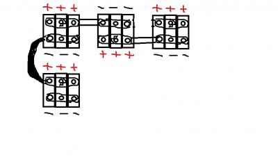

Спасибо за помощь, а схема такой батарее где нибудь можно посмотреть? и какое БМС покупать?

по 3 аккумулятора соедини +к+ и -к- потом сделай гирлянду соедини - одной сборки с + другой
