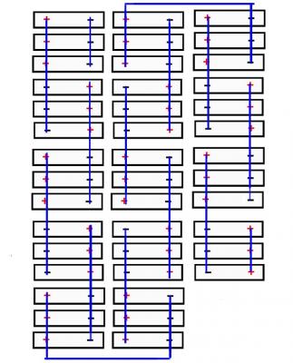

Непонятная батарея купленная на барахолке
Автор vladimirb1, 18 Дек. 2017 в 01:51
arealex
купи imaxB6 mini тебе нужно определить емкость и сопротивление каждого аккумулятора и соединять их вмести по схожим параметрам

и закажи зарядное на 50,4 вольта и БМС лучше выбирать после теста емкости банок

а как вы определии, что батарея собрана из батарек 4.2v 10ah а если 3.2v ???? как это можно определить, на батареях есть только штрих код и больше не какой маркировки
Пролетарии всех стран, соединяйтесь!
arealex
 у вас 3.3 вольта средняя точка минимум 2 вольта максимум 3,6 это 50,4 для 14S
где вы взяли цифру 4,2

spb-e
боюсь БМС на 14S  лиферную долго искать придется это нестандарт, обычно на 48В идут на 16S  верхняя точка сборки 57.6 рабочая точка 52 примерно.
Да и еще Лифер нельзя использовать без БМС кривая разряда такая что график в конце разряда очень резко падает. Можно в ноль очень быстро уронить.
Да это не проблема, спасибо что подсказали. Я как проверю все батареи на IMAX B6 Mini.  убедиться 45 моих батареек рабочие и потом докуплю еще 3 батареи и получиться 48 штук
посмотрите пожалуйста это То что мне нужно или есть получше?  https://www.ebay.com/itm/48V-16-cells-30A-LiFePo4-Lithium-iron-Battery-BMS-Protection-Board-balancing-16S/221964887362?epid=1162142879&hash=item33ae236542:g:QLwAAOSwHQ9WaVoQ
ИЛИ ВОТ ЕЩЕ ОДНА https://www.ebay.com/itm/48V-45A-LiFePo4-Battery-BMS-LFP-PCM-SMT-System-16S-16x-3-2V-eBike-Battery-16x-3V/221172143478?hash=item337ee31576:m:mt-iaakVRj19awxksHs8w6A

spb-e
ну да на 16S  подойдет. Но на практике попадались эти БМС с глюками.
Хотя схемотехника  у них хорошая. Может детали где какие не очень.  Наверно берите ее подойдет.

Купил, спасибо огромное!! Помогите справиться еще с одной проблемой, это зарядное устройство к моей будущей батарее, если можно на ebay.

https://www.ebay.com/itm/24V-36V-48V-3A-outpout-110V-220V-LFP-LiFePO4-LimPO4-Battery-Charger/262510168920?hash=item3d1ed34b58:m:mmfTZuXkZ9GfAaL2w7LMoKw  58.4/110
еще покопайтесь "charger LiFePo4  16s 48v Input 110v"

Купил вот эту https://www.ebay.com/itm/12V-24V-36V-48V-60V-72V-6A-outpout-110V-220V-LFP-LiFePO4-LimPO4-Battery-Charger/121367688569?hash=item1c4213f579:m:m34Bd8sX_51S0VO-kFlzrzw
тут все параметры одинаковы кроме 6A немного повеселей заряжать будет.

Сегодня получил это чудо технического прогресса, немного разобрался что куда, но есть загогулина, что делает этот гаджет совсем для моей батареи бесполезной железякой, в нем нельзя выставить 3.2 v 1s , только 3.7 вольт на 1sells. Ну и соответственно если поставить 2S то будет 7,4 вольта и не 6,4 как надо
