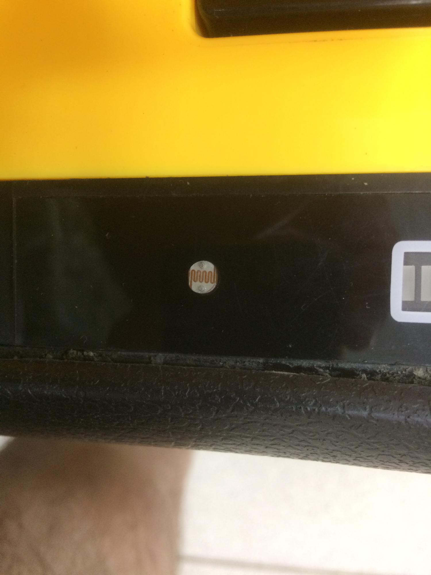

Вчера решил разобрать колесо, всё смазать и за одно выяснить почему не работает фара. Развинтил корпус, и обнаружил, что провода идущие к фаре перекушены половинками корпуса с момента прошлой сборки. Провода восстановил, фара стала работать, но теперь она светит всегда! Даже когда на улице яркое солнце. Датчик освещённости выглядит нормально, не заляпан. В чем может быть дело? Может у кого было?
Другие провода при сборе корпуса не закусил? :)
Датчик освещения на крышке не заляпал?

zenbooster
Специально проверял этот момент, да и нет там проводов, закусив которые можно добиться такого эффекта. Датчик, как уже писал, чистый.

zenbooster
Сорян, разобрался. Оказывается через приложения можно и датчик света включить, и фару отключить совсем, и колесо будет помнить настройки даже после извлечения аккумулятора!  B-)
