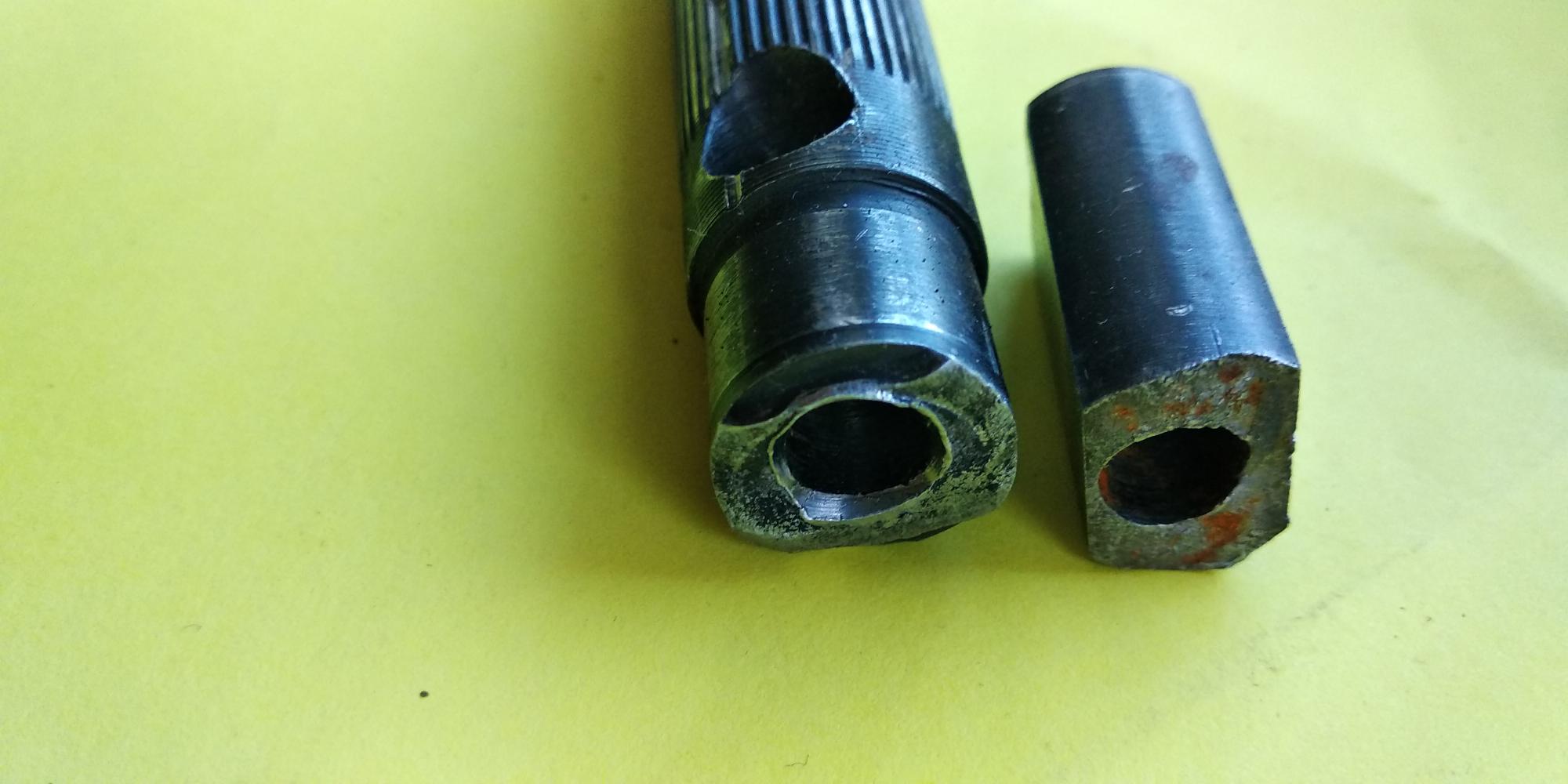

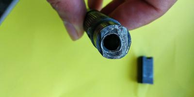

NateyGolenko
Эх... ржавострадальцы. :)
Вот вам моё пособие. :)
https://www.chipmaker.ru/topic/201164
