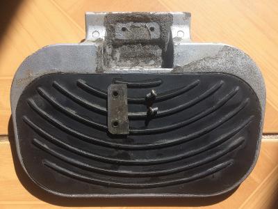

Цитата: zenbooster от 17 Март 2018 в 18:36Пытался сегодня выбить ось педали, чтобы сделать шаблон для будущей пружины. Подобрал тонкий стержень подходящего диаметра, долго долбил по нему молотком. Ось даже с места не сдвинулась. Капнул вэдэшкой с торцов, закрутил винты на место, пока незнаю что делать...
Я стабильно раз в 3 месяца, перебираю педали. Именно по причине закисания.
Зимой можно и чаще.
Что не делай будут закисать, легче с этим справиться пока ещё не намертво.
Сейчас просто заливать чем-то и оставлять на сутки, потом стучать. Повторять если не помогло :)
E-Twow S2 8S (custom)
KingSong 18XL <- KingSong 18A+ (1200W 1360Wh)

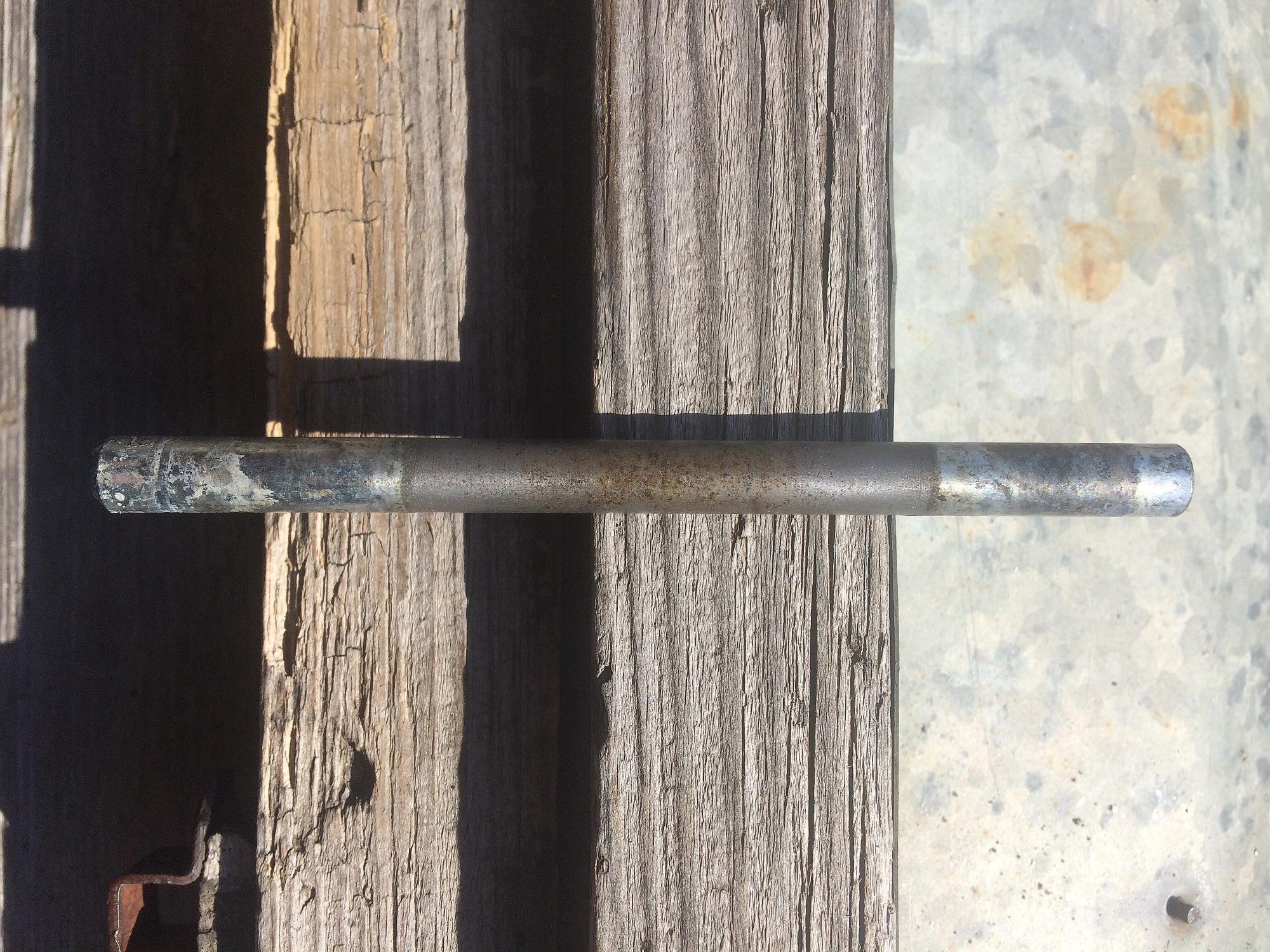

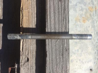

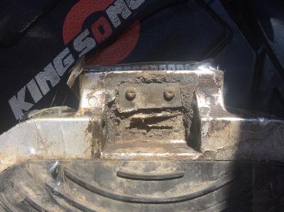

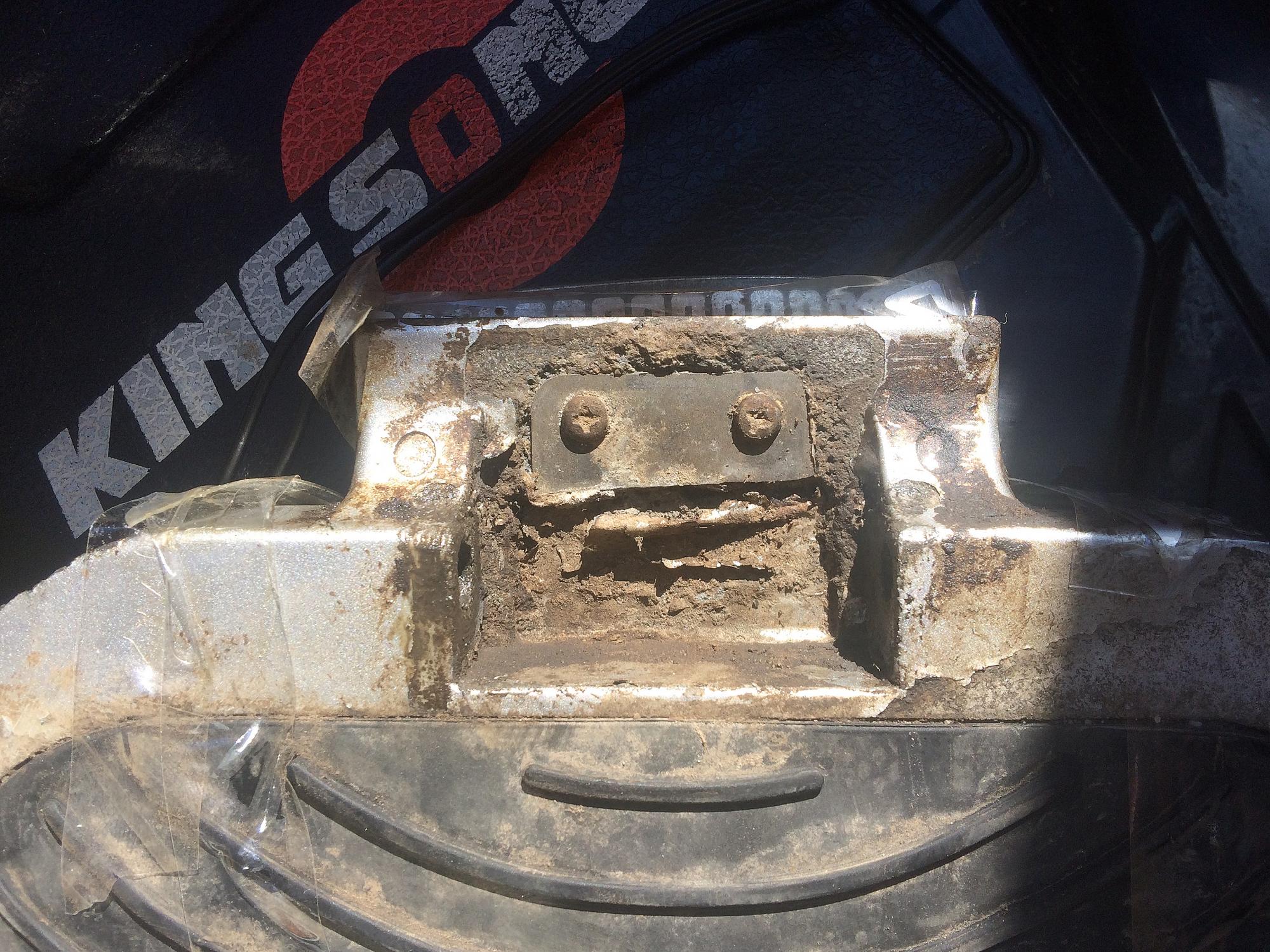

zenbooster
Снял правую педаль! Залил WD-ху под стопорные винты на неделю. Потом грел до 70 градусов в течении часа.
После этого ось выбилась без особых напрягов.
Жаль, не посмотрел где застряла ось, в самой педали или в стойке.
Левую педаль таким способом снять не удалось. Тут ось застряла в стойке. WD-ху капал в щели по бокам стойки. Уксус капать не стал, т.к. с балкона запах в комноту пойдет, свои не поймут  :-) В итоге, решил снять стойку вместе с педалью, чтобы иметь возможность замочить весь узел в керосине.
Из имевшихся 6-гранных ключей подошел только на 6 мм. На самом деле, если померять, там 5.7 - 5.8 мм. Может из-за этого ключ люфтит внутри шлица... Вручную, стойку открутить не удалось пока, а рычаг с таким люфтом не рискну применять, еще шлиц сорвется... O_O Попробую подобрать биту по плотнее. С каким усилием там должны быть болты затянуты?

Цитата: zenbooster от 27 Март 2018 в 13:27На самом деле, если померять, там 5.7 - 5.8 мм.
Если вы указали внутренний размер шлица на болте, то скорее всего, нужен дюймовый шестигранник 7/32" (5,56 мм). Только тогда по идее наоборот 6 мм не люфтить должно, а не влезать.
Если же наоборот, то вы метрический шестигранник пытаетесь отвернуть дюймовым.

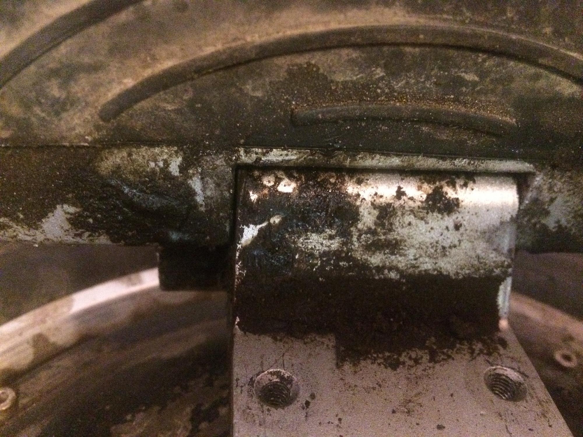

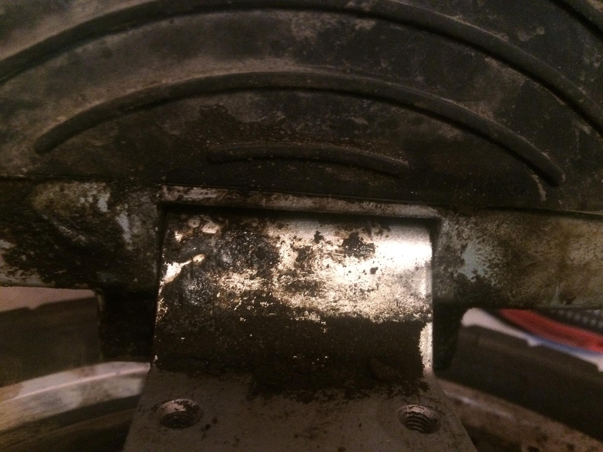

LEE4ER
могу ошибиться, но если судить по фотке, то разводы слева сбоку. Видимо там и закисло :bn:

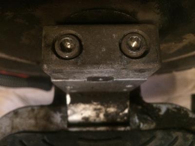

zenbooster
Похоже мне просто попался некачественный ключ. Бита на 6 мм подошла, стойку снял. Правда шуруповёрт не смог открутить сразу, пришлось руками помочь  :-)
Фиксатор резьбы любой подойдет, чтобы на место все поставить? Может заменить его чем можно?
И с каким усилием обратно винты закручивать?
З.Ы. Тут где то статья попадалась, как одна дама разбирала и смазывала свое моноколесо. Она смазывала литолом все винты и даже ось мотора, прежде чем на нее одеть стойку :-D
Про винты понятно, что не стоит, а что на счет оси? По идее, там только от коррозии защитить чем ни будь можно. Или вообще не париться?
