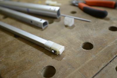

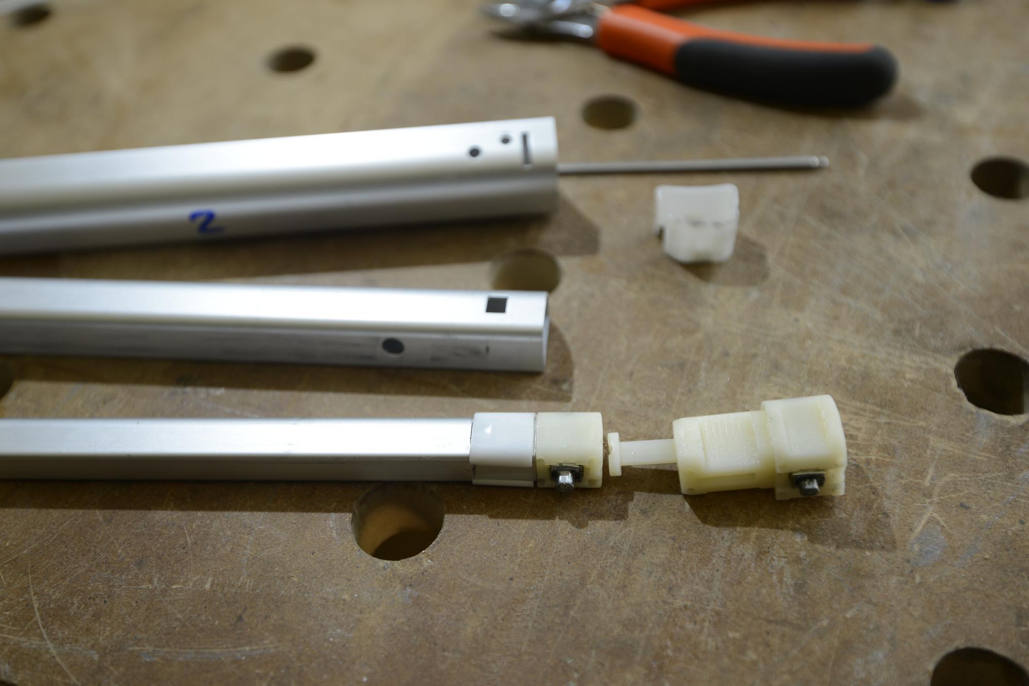

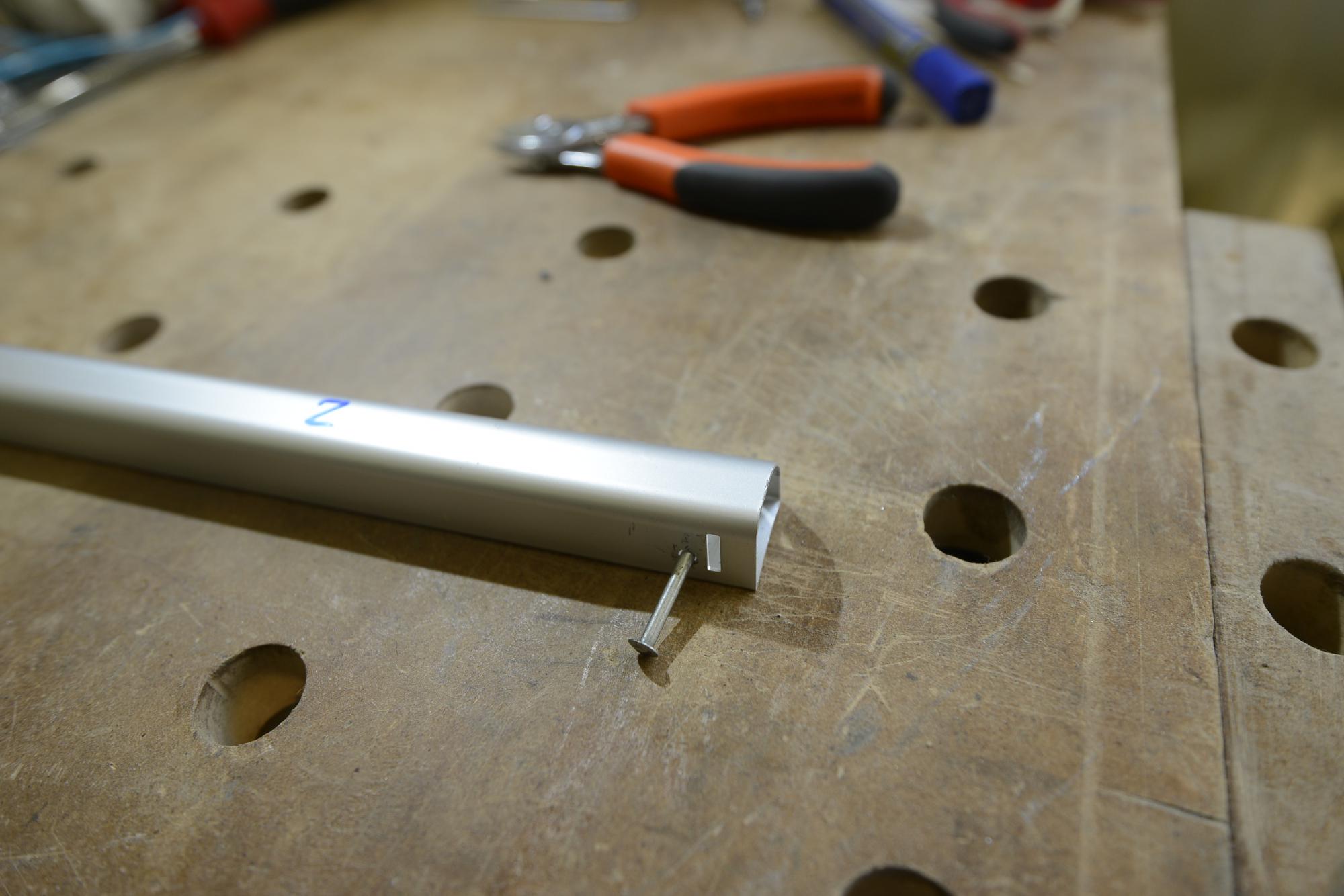

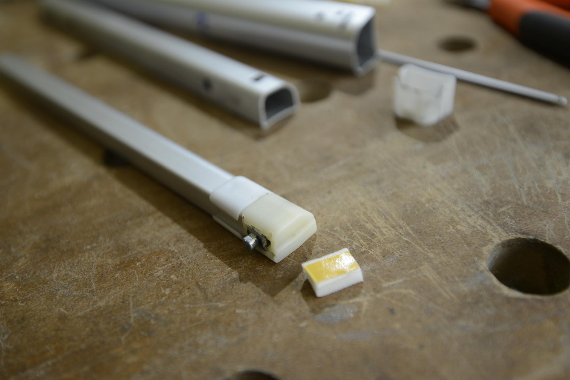

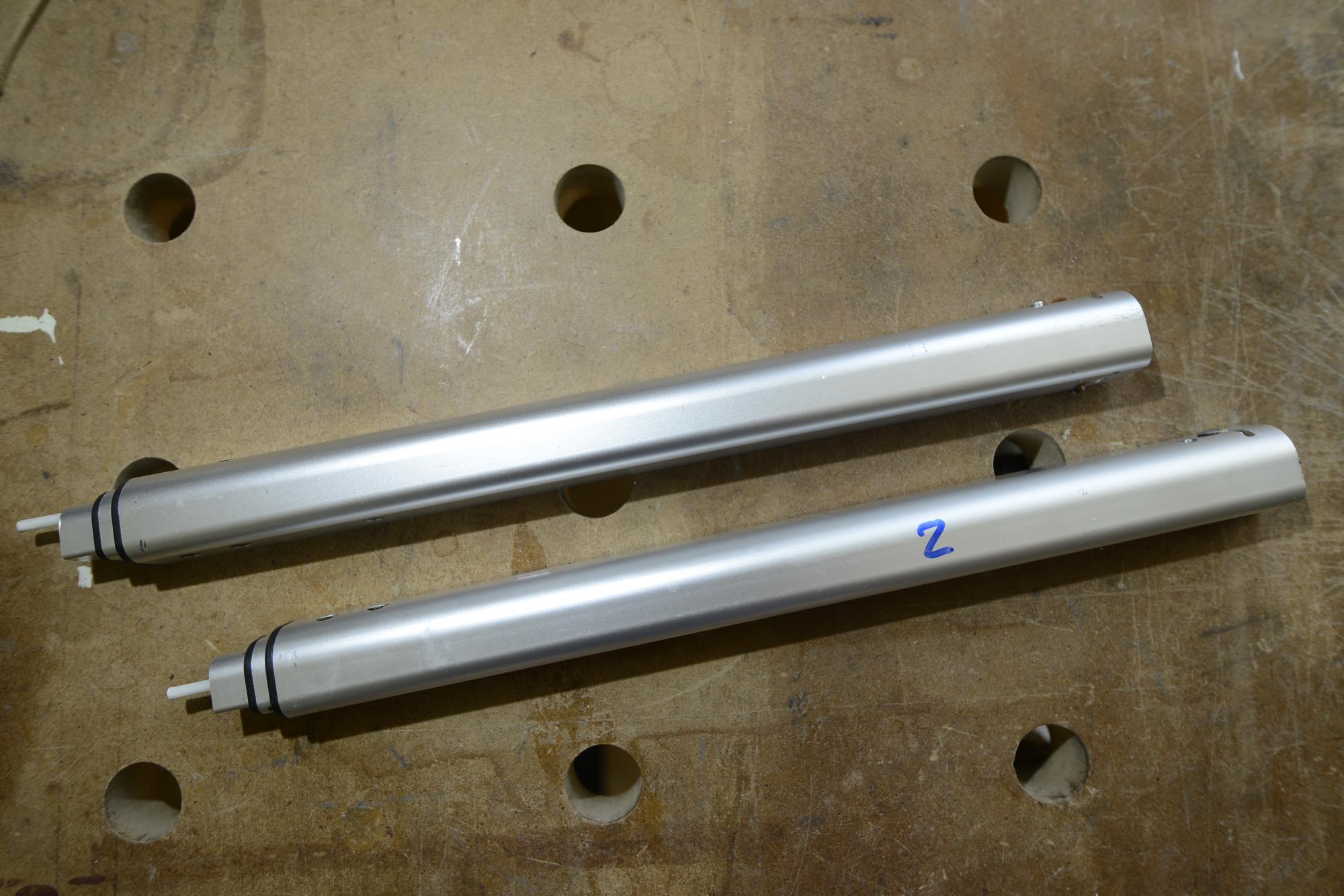

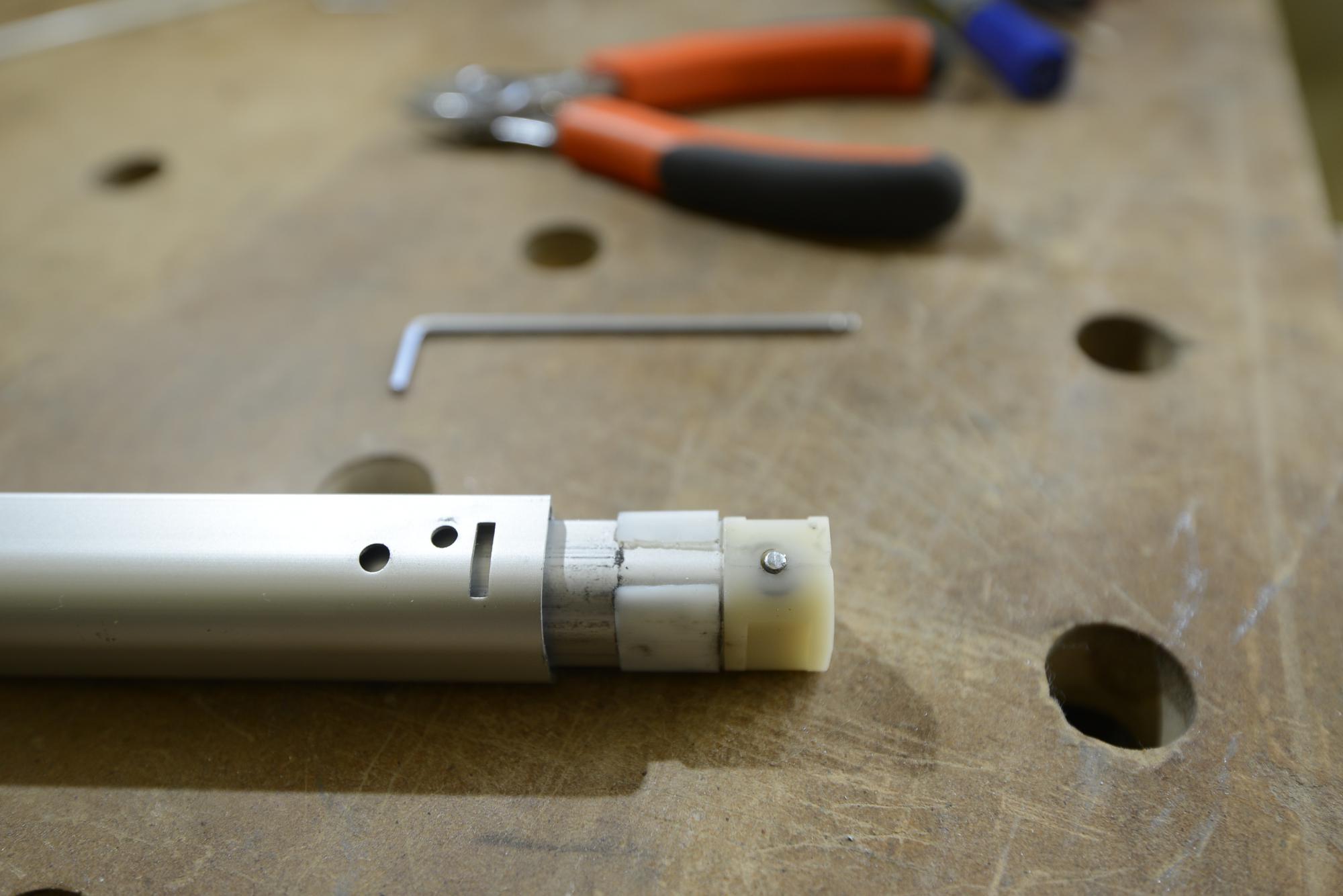

Итак, чиним ручку, чтобы могла нормально держаться в сложенном состоянии.
Разбираем до состояния "две раздвижные палки отсоединены от чёрной ручки". На фото палка 2 ещё не модифицирована, а другая - модифицирована. Обратите внимание, как выдвинут шпенёк внизу палки (на фото - справа, направлен вверх фото).
Вытаскиваем заклёпку. Я её срезал кусачками и немного вытащил.

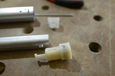

Выдавливаем среднюю и меньшую секции из самой большой вниз. Пресловутый шпенёк виден немного выступающим из белого пластикового узла.

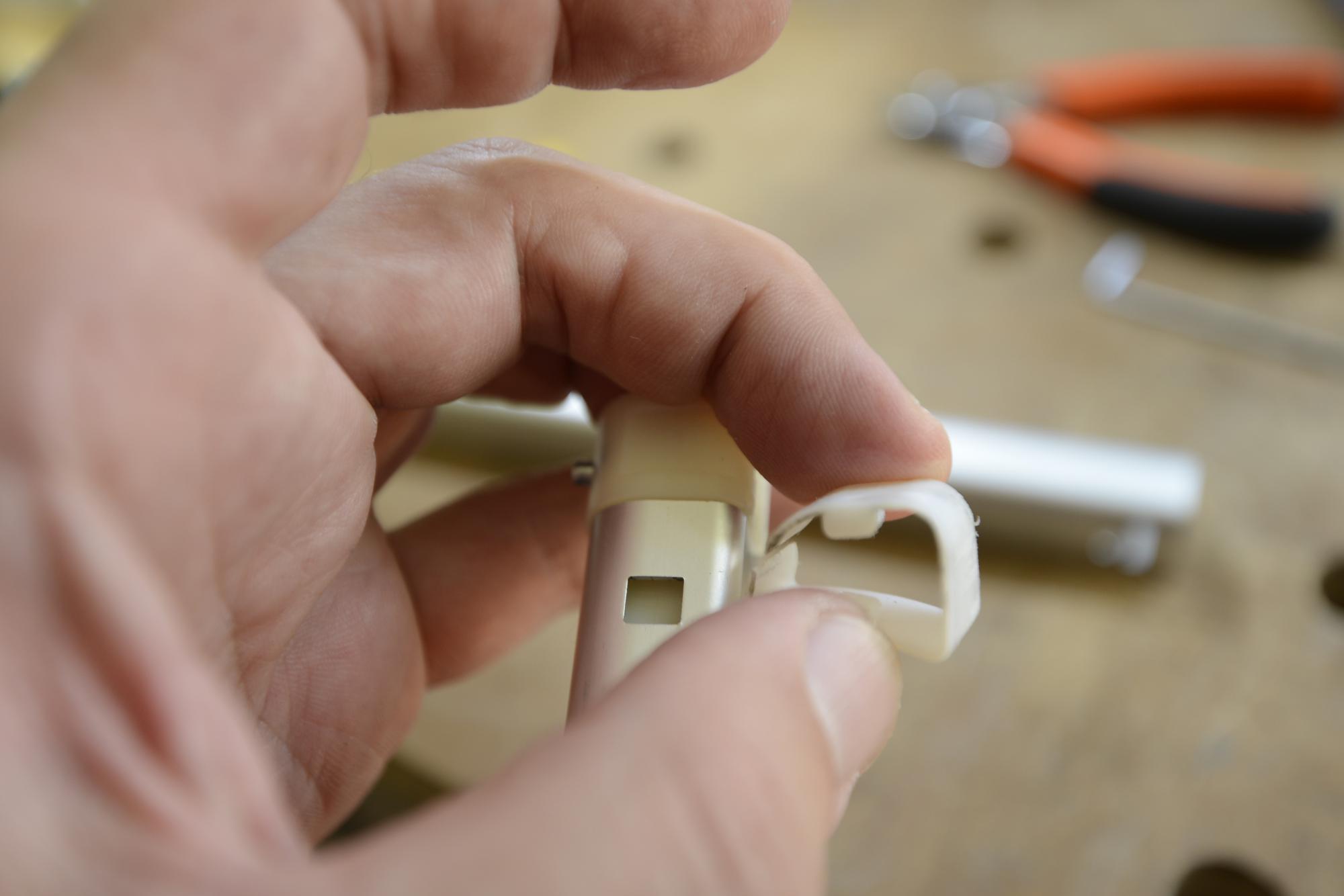

Аккуратно и очень нежно снимаем белую пластиковую клипсу. Она важна для работы ручки - не даёт болтаться нижней части, а значит, фиксация будет надёжной, и держит узел со шпеньком. Если её сломать, ручка работать не будет. Сильно клипсу не разгибать!
Вытаскиваем узел со штоком и шпеньком.

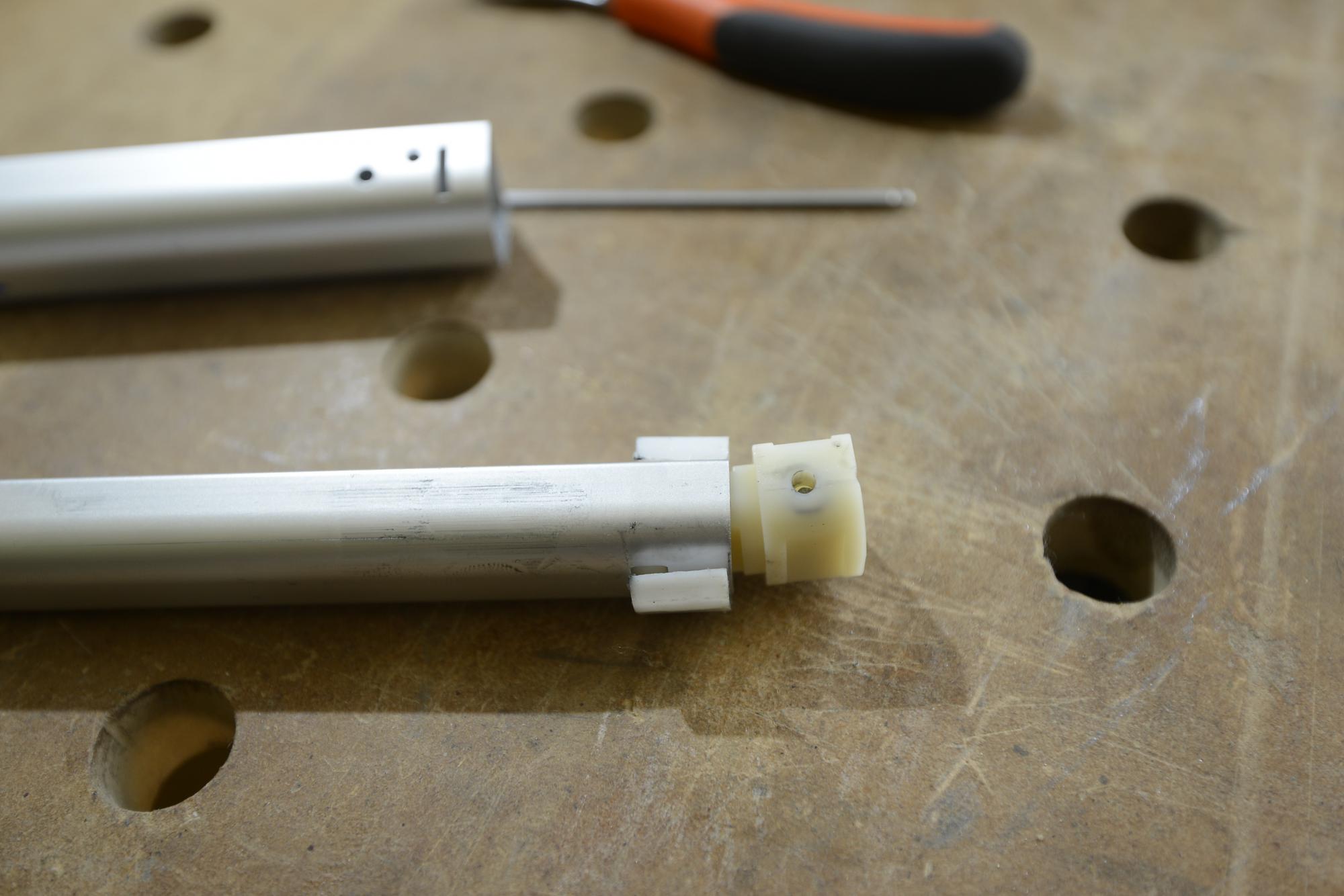

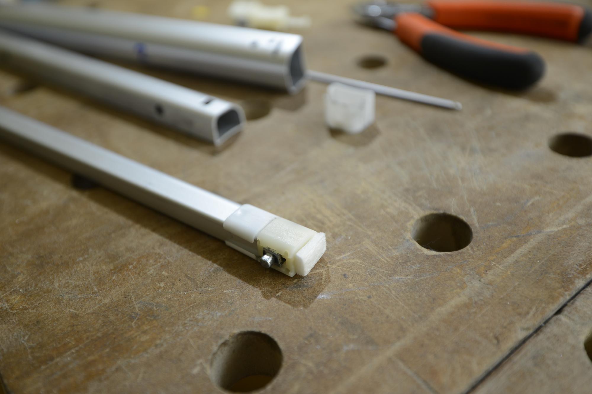

Вытаскиваем самую тонкую секцию из средней. На фото к ней подложен узел из средней секции, чтобы было понятно, как они взаимодействуют.

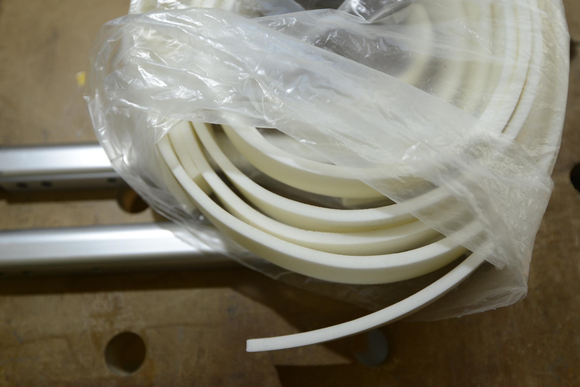

Узел со шпеньком на самой маленькой секции нужно обезжирить. Затем я подготовил прокладку - это мягкая прокладка для утепления окон, наклеил на неё кусочек двухстороннего скотча (виден жёлтый защитный слой). Размер прокладки - по размеру узла со шпеньком на маленькой секции.
Затем прокладка приклеивается к узлу на самой маленькой секции.
Вставляем самую маленькую секцию в среднюю, до щелчка. Затем вставляем больший узел со шпеньком во вторую секцию и фиксируем его клипсой. Обратите внимание, что клипсу можно посадить только одним способом. На фото я держу клипсу единственно правильным положением. Клипсу сильно не разгибать! Сломается - всё.

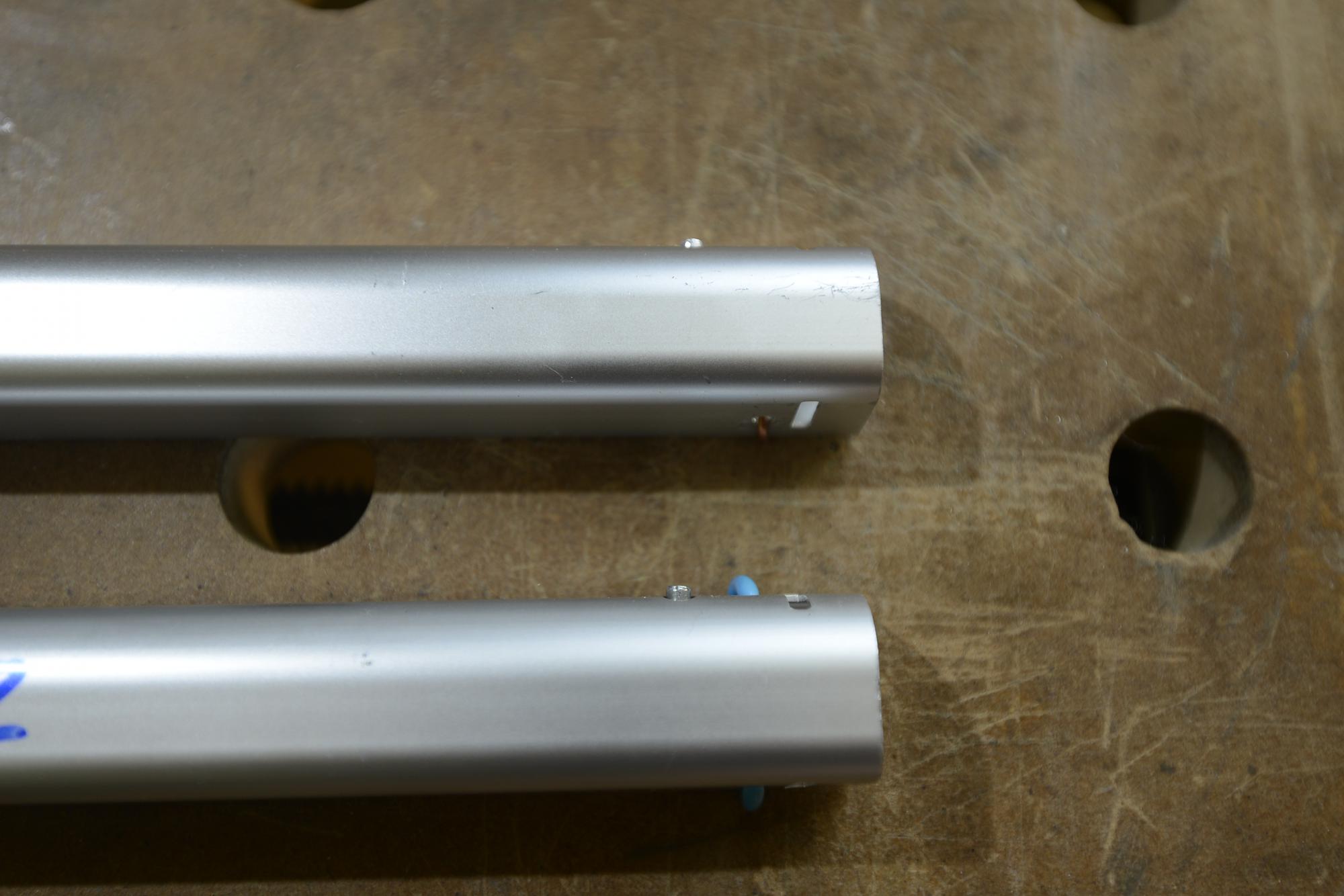

Собираем всё обратно. Вместо испорченной заклёпки я вставил кусок медной проволоки и загнул концы. Тут уже видно, что шпенёк выступает как надо.
Проволоку, кстати, загнул неправильно - нужно было свободные концы загибать не в сторону вогнутой части ручки, а в сторону выпуклой, потому что иначе они будут мешать ручке лечь нормально на своё место, и её не получится прикрутить толстым винтом снизу.
Использовал вот такой уплотнитель в качестве прокладки.
Небольшой апдейт по результатам полевых испытаний. Выяснилось, что одна половина ручки фиксируется, другая - нет. Пришлось разобрать колесо (снова,  :ireful: ) и разбираться, в чём дело.
Дело оказалось в проволоке, которую я вставил вместо заклёпки. В одну половину ручки я вставил проволоку в изоляции, и эта половина фиксировалась. А с другой стороны была просто толстая медная проволока Ф1, которая оказалась тонковата. И тот самый хитрый узел со штоком на второй секции, который самый большой, немного проваливался вниз, ниже, чем должно, и шпенёк оказывался ниже отверстия. Пришлось вместо проволоки поставить длинный винт М3х25 (будете покупать - вот сразу параметры) В принципе, туда лезет и М3х30. Даже не обязательно гаечку ставить - винт из закреплённой половинки ручки и так никуда не денется.
UPD: этот уплотнитель оказался слишком мягкий, со временем промялся, и дефект возник снова. Пришлось снова разобрать и наклеить вместо уплотнителя виниловую изоляционную ленту, сложенную в несколько слоёв. Сначала сложил, потом наклеил. А потом понемногу отделял наклеенные слои, проверяя в руках, фиксируется ручка, или нет. Толщина прокладки из изоленты получилась меньше миллиметра, может даже 0,5 мм.

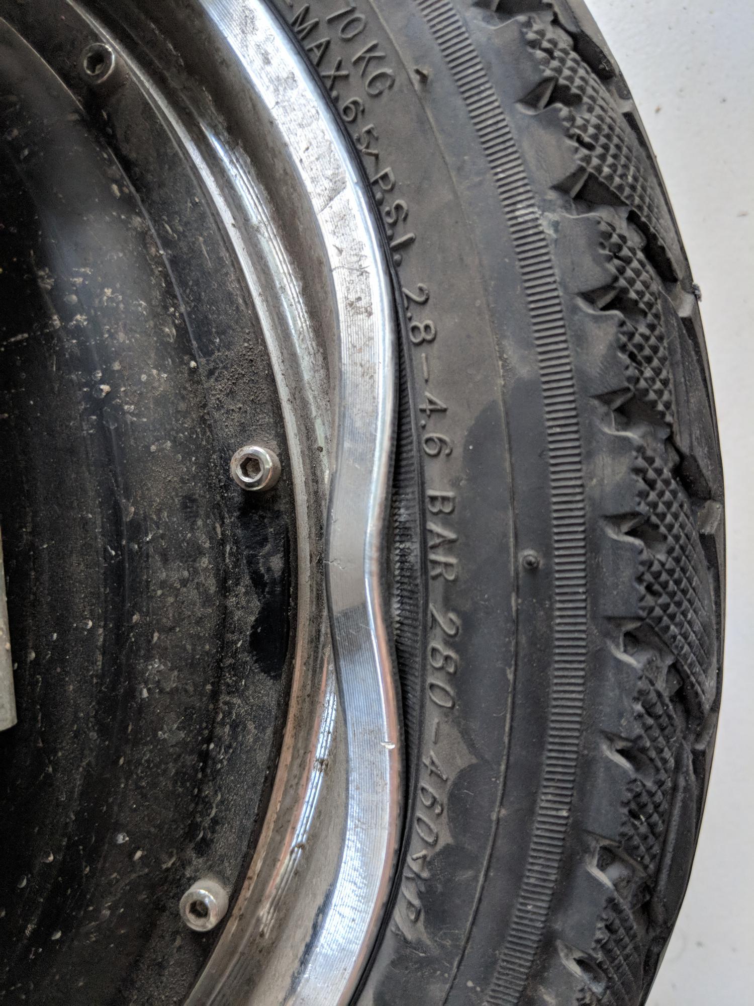

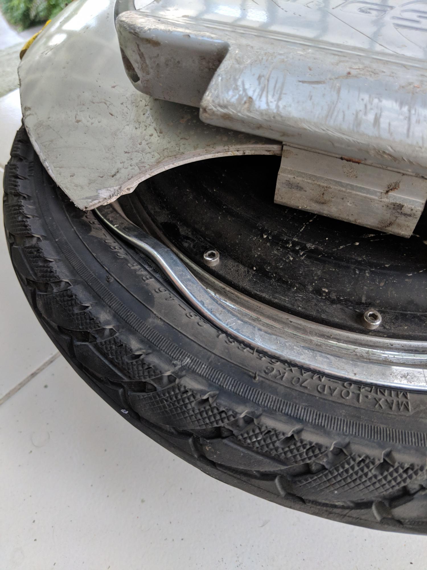

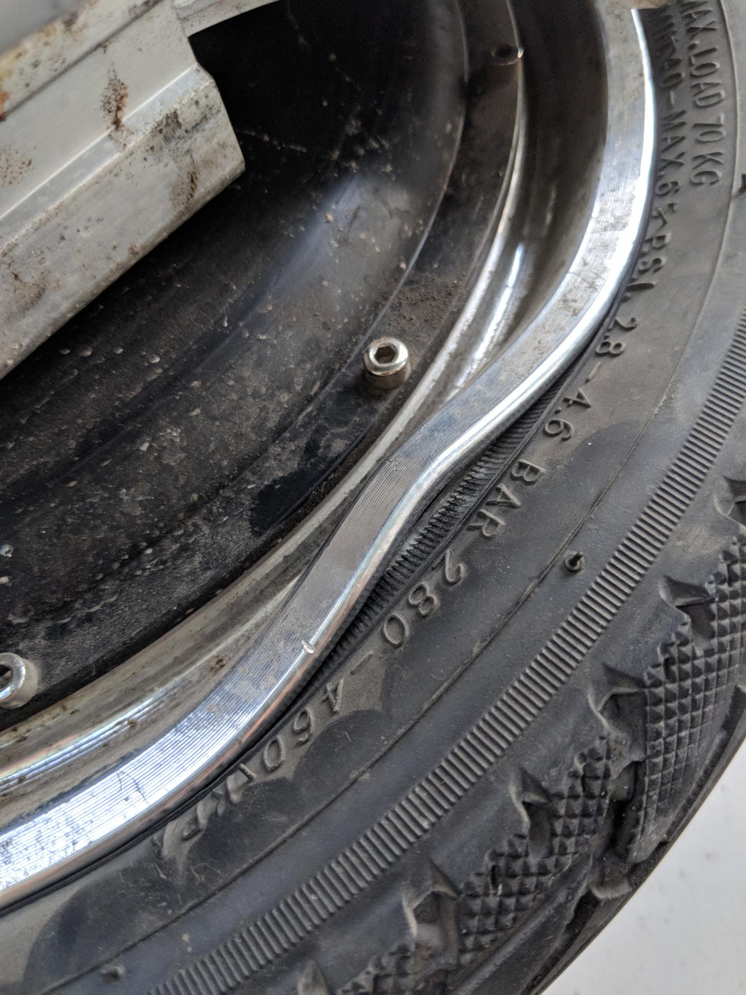

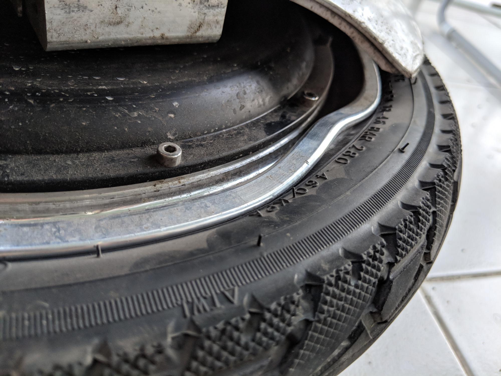

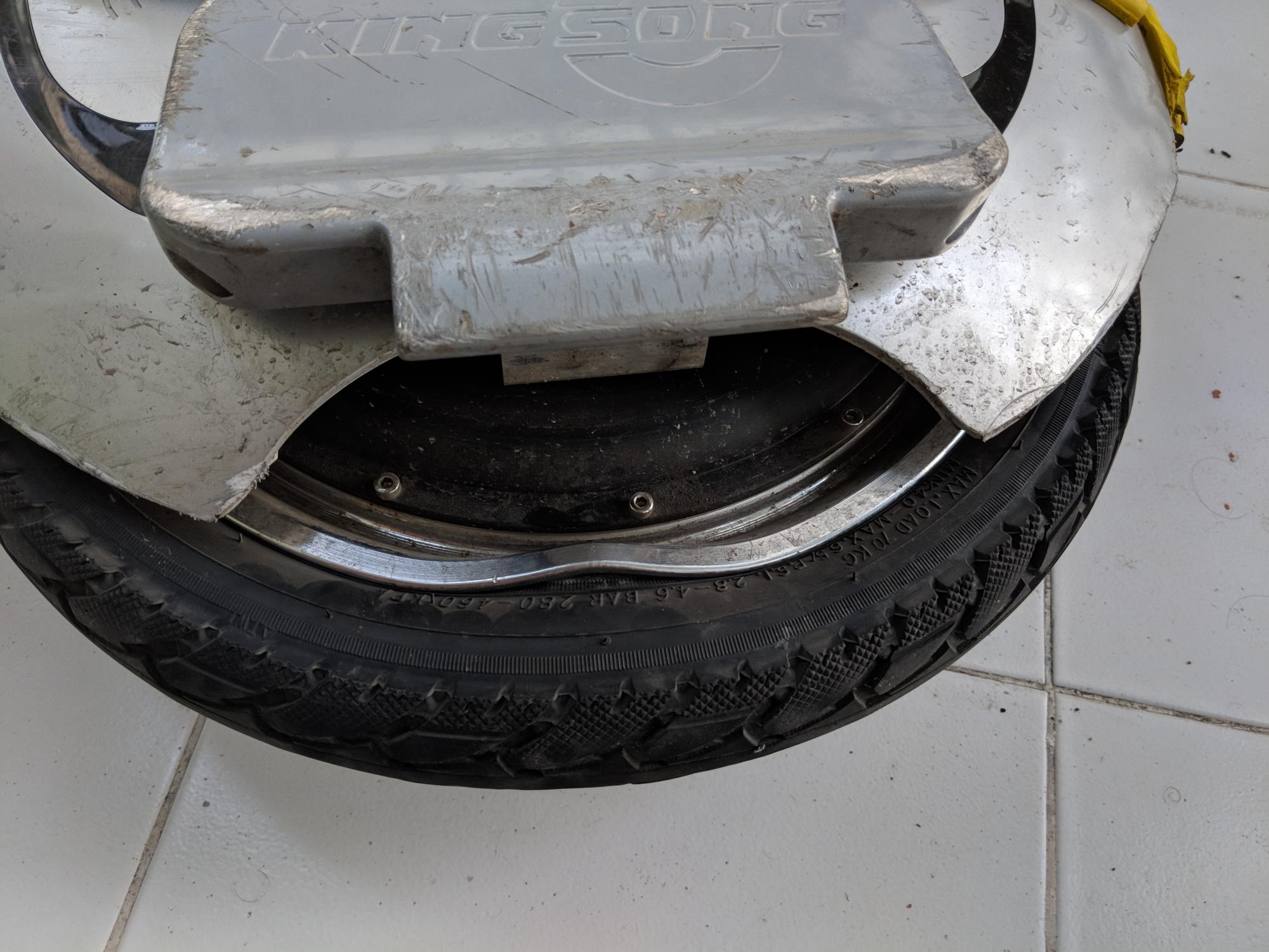

Сегодня внезапно обнаружил, что погнул обод. Ехал, чувствую как будто колесо спустило. Доехал до дома и обнаружил это:
Как случилось — не имею ни малейшего понятия. Самому интересно из-за чего вообще такое произойти может. Ну и собственно главный вопрос: что с этим теперь делать. Я так понимаю обод часть мотора и значит придется весь мотор менять.
Есть сейчас: KingSong S18 (куплено 05.10.2020), KingSong 18L V2 (куплено в  сентябре 2019)  ~1000 км.
Было раньше: Kingsong KS-16S (куплено 15.05.2018, продано 01.02.2019) ~ 1000 км, Kingsong KS-18L (куплено 01.07.2018, продано 01.02.2019) ~ 1500 км, Inmotion V10F (куплено 17.04.2019, продано 09.09.2019) ~ 500 км.
MCZarin
[user]Nifrigel[/user], может в шиномонтаже прокатать смогут...
Либо снять крышки, извлечь якорь, и вручную попробовать выправить. Главное магниты не повредить.
