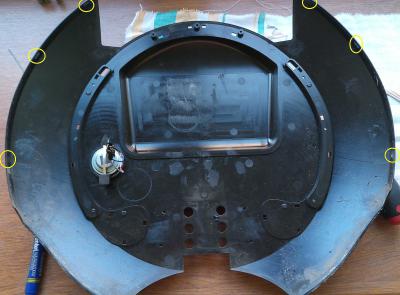

Пытаюсь добыть из моего KS-16S ручку с целью понять, почему она перестала фиксироваться в сложенном состоянии. И для этого пришлось открывать крышки. Заразы. Потому что держатся на хреновых саморезах под непонятный шлиц, да ещё и сбитый, и вдобавок на защёлках. Замучился искать эти защёлки, и дабы не мучиться снова, решил тут поместить фотку с отмеченными защёлками. То есть плоско-шлицевой отвёрткой нужно поддеть крышку, начиная от колеса, в отмеченных жёлтыми кружками местах.

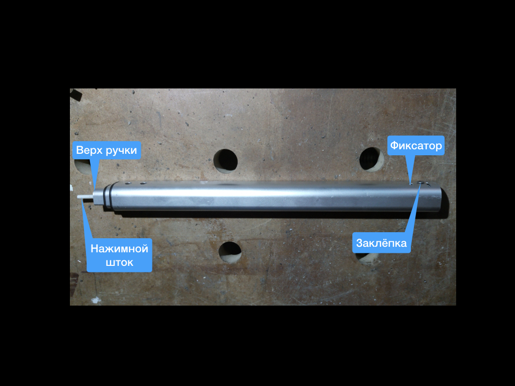

Продолжаем изучать ручку. Вот её половинка. Чтобы разложить ручку, нажимают на кнопку, тогда белый нажимной шток уходит внутрь ручки, фиксатор убирается из отверстия внутрь, и тогда ручку можно раздвинуть. Однако по каким-то причинам этот фиксатор мало высовывается из отверстия, и когда колесо поднимают, он под весом колеса сам заскакивает внутрь и ручка раскладывается.
Вопрос: как сделать так, чтобы этот фиксатор, металлический шпенёк, высовывался из отверстия посильнее? Разбирается ручка, к сожалению, не просто, потому что для этого нужно убрать заклёпку - расклёпанный штырь, который не даёт вынуть внутренние секции - они вынимаются через низ.

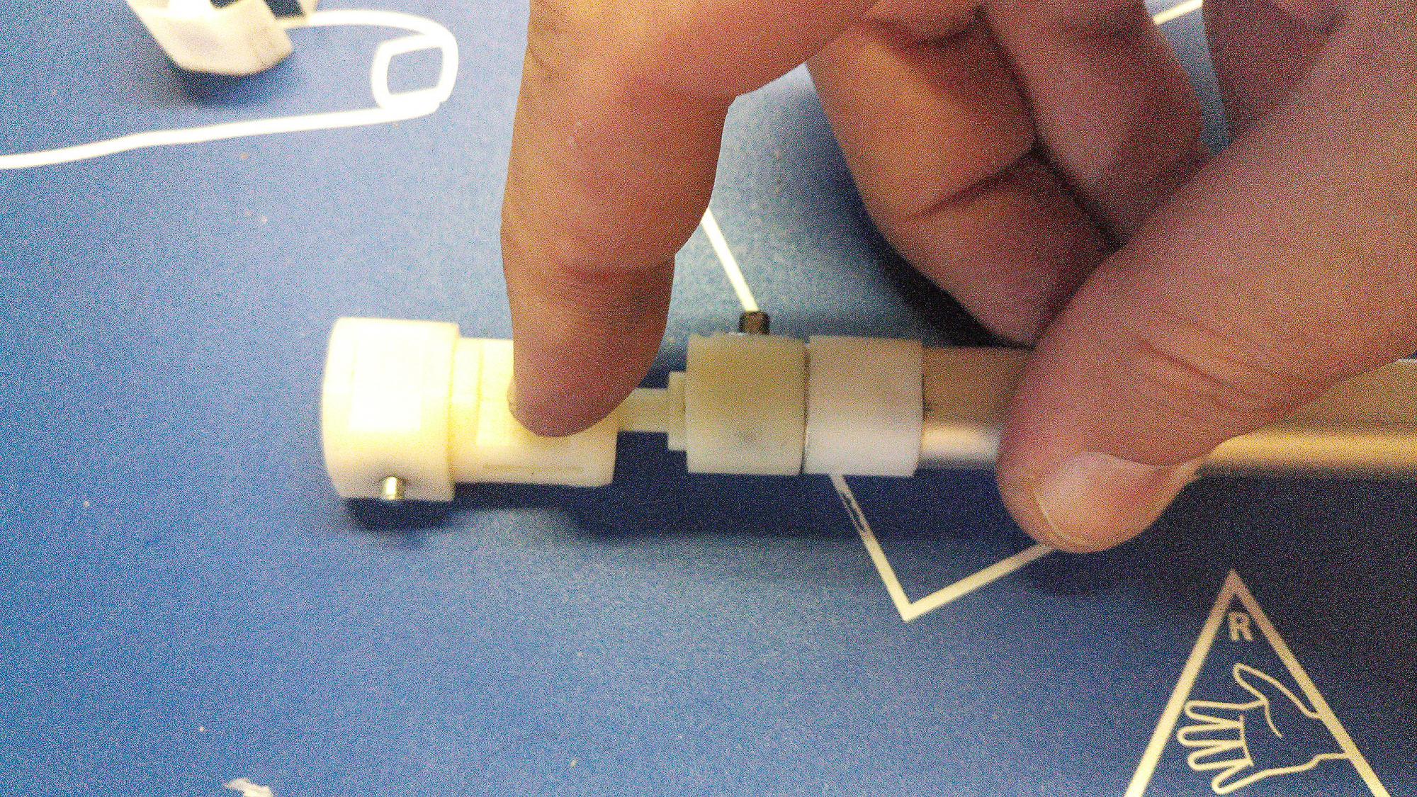

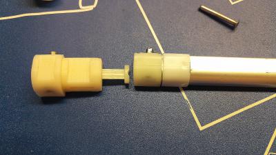

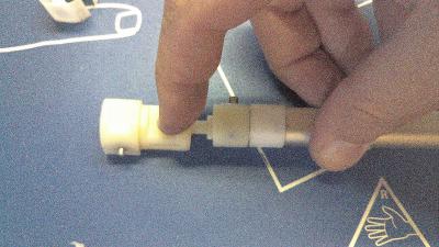

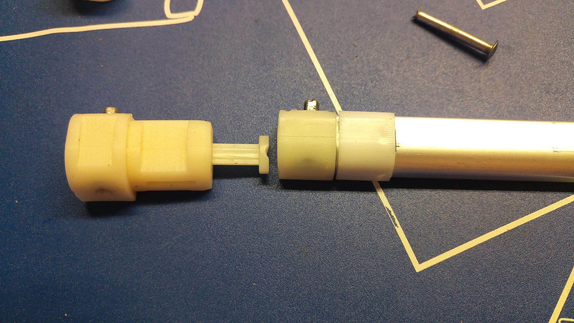

Итак, как устроена фиксирующая часть ручки. Вот две фотки. Вы видите вторую секцию справа, на ней надет некий пластмассовый узел. Слева вы видите такой же узел, но от самой нижней (толстой) секции. На первой фотке вторая секция находится на некотором расстоянии от узла, типа ручка выдвигается. А на второй фотке я нажал на шток, торчащий из узла, второй секцией. Как видите, при нажатии на пластмассовый шток узла из него выдвигается маленький шпенёчек. Если на шток нажать посильнее, металлический шпенёк высовывается сильнее. И вот на этих, простите, соплях держатся 17 килограммов!
Так что рабочая идея - как сделать, чтобы вторая секция в сложенном состоянии сильнее давила на пластмассовый шток, и он высовывался сильнее.

Цитата: 718 от 10 Май 2018 в 19:19Так что рабочая идея - как сделать, чтобы вторая секция в сложенном состоянии сильнее давила на пластмассовый шток, и он высовывался сильнее.
Наклеить на вторую секцию около штока еще слой соплей твердого материала?
KingSong KS-16S
718
Цитата: MCZarin от 11 Май 2018 в 02:47Наклеить на вторую секцию около штока еще слой соплей твердого материала?
Да, что-нибудь вроде этого. Только я думал, какую-нибудь толстую резинку.
