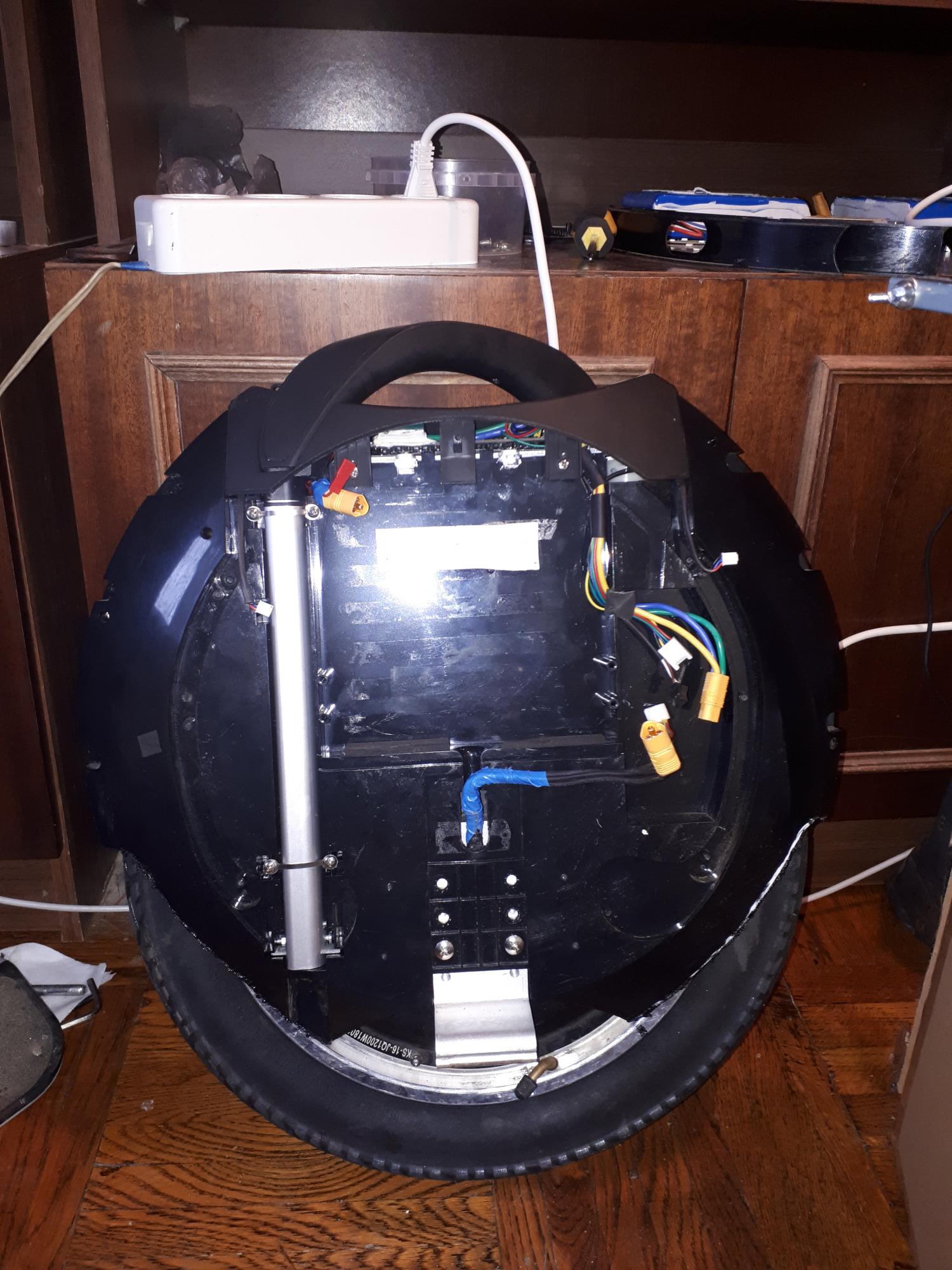

Таки ручка перестала фиксироваться. Совсем. Смазка ручки никак не помогла, возможно даже усугубила ... теперь вообще не держит. Пробег 2700 где-то общий.
Разобрал пока ... заодно резину 2.5 воткнул :-) Накачал, пухленькая, здоровая, нравится :-D
Но конечно без ручки вообще жесть при поездке по городу где нужно временами перетаскивать и заносить в лестницы. Приходилось отключать, складывать педали и нести схватив колесо руками за подушки. Потом ставить, включать, раскладывать педали, а еще и грязно ...
Разобрав колесо обратил внимание, что нажав на ручку вниз - шпинек внизу ручки держащий вытаскивался в паз хорошо, но стоило отпустить ручку - шпынек прятался внутрь и еле выглядывал, но держался. А если попытаться поднять за ручку колесо, то шпынек срывался ...
Помедитировал над опытом [user]718[/user], оставленным им в сообщении https://electrotransport.ru/index.php?topic=51890.msg1339227#msg1339227 ... буду повторять ... видимо других вариантов нет. У ручки видимо, когда мы ее складываем с усилием вниз, вырабатываются поверхности и появляется зазор в механизме ... из-за этого зазора шток в ручке с меньшим усилием давит вниз и шпинек недовылазит из своего паза ... если этот зазор образовавшийся убрать, то шпинек будет торчать как новенький. Вот [user]718[/user] решил это путем подклеивания где-то 0.5мм пластмассы на донышко запорного механизма верхней секции. А я вот думаю можно, наверное, было просто что-то намотать на фикирующую внизу нижней секции заклепку ... но пока так просто думается вот ...

Я неправ. Там вся проблема из-за появления люфта как раз между средней и верхней секциями. Намотав что-нибудь просто на нижнюю шпильку проблемы не решить. Наклеил пару кусочков от пластмассовой крышки ту да же, куда вы. Фиксируется отлично :-) Теперь конечно я со всей дури вниз ручкой шкваркать уже не буду ...  :ah:
Сделаю несколько замечаний. Взял винт  м3х30 с гайкой взамен заклепки в нижней секции. Закрутил гайку до конца и так в корпус не влезло:-) Так что либо брать еще шайбочек под головку винта, либо брать винт м3х25. Я открутил гайку немного, болт отцентрировал и так влезло ... в принципе он от туда никуда не денется и без гайки... м3х25 же без гайки незя  :pardon:
Заодно укрепил ручку как советовал [user]Taler[/user] в своей теме  https://electrotransport.ru/index.php?topic=52363.0
Но тоже дополню. Я брал шуруп общего назначения 4х16 ... влез нормально, но у него шляпка здоровая - лучше чтобы она была меньше :-) А так мне пришлось верхнюю накладку ручки ножом подтясывать немного под шляпку этого шурупа.
С ручкой вроде все  :dance:

Тут на фото болтик на 30 - он впритык по ширине и даже без гайки ему деться просто некуда. А болтик на 25 может в ручку провалиться одним концом, если его гайкой не зафиксировать.
Это фото уже после ремонта ручки и фиксирующий шпинек торчит хорошо из своего паза.
