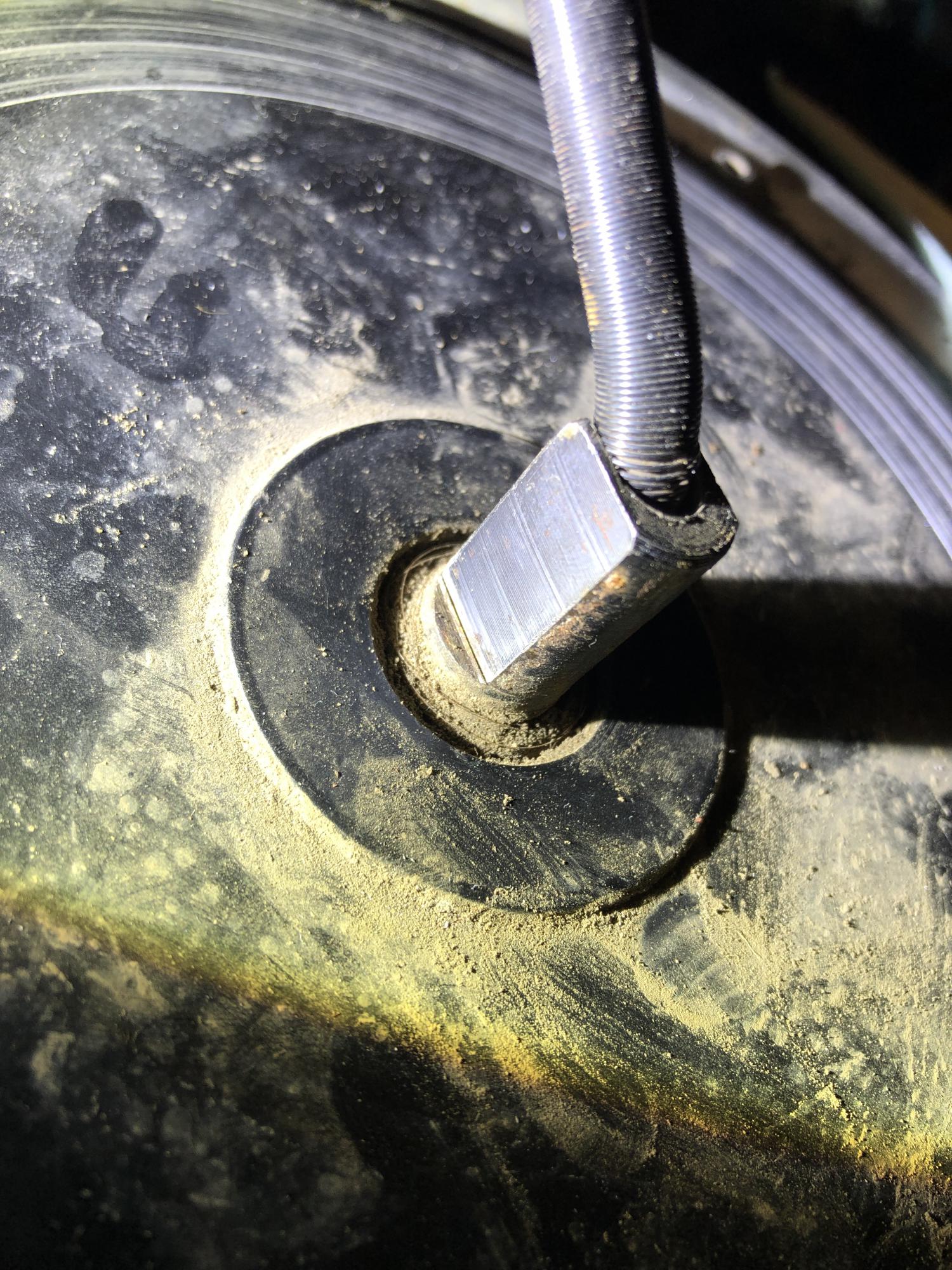

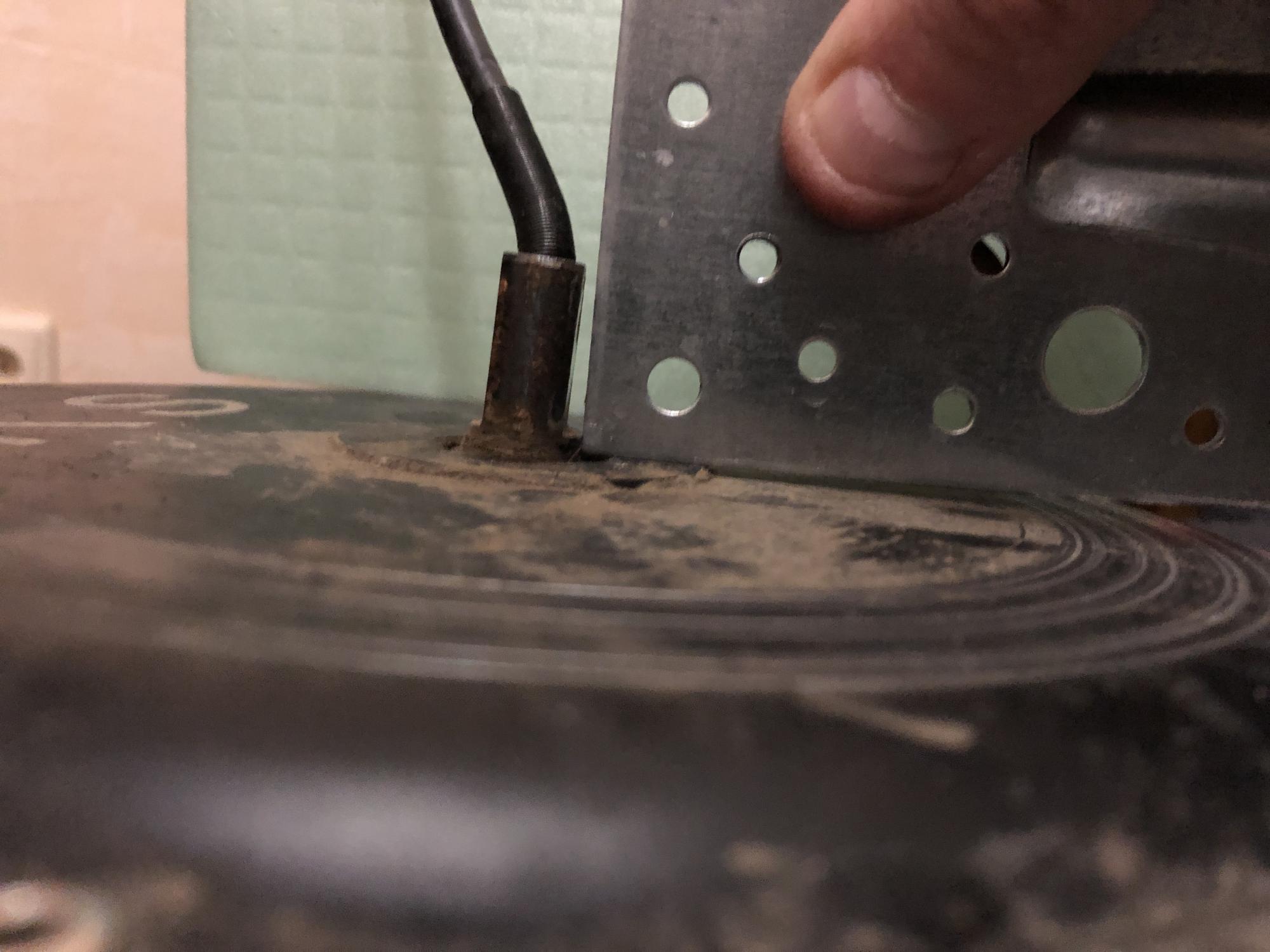

Постепенно погнулась ось мотора в KS-14D со стороны, где выходят кабели - пробег 2400км, примерно, за 3 года. Причина - скорее всего, прыжки с бордюров. Стойка педали с этой стороны начала задевать за крышку мотора.
Интересно - поможет ли разворот стоек на 180 градусов, чтобы загиб оси был направлен вверх? или только замена мотора?

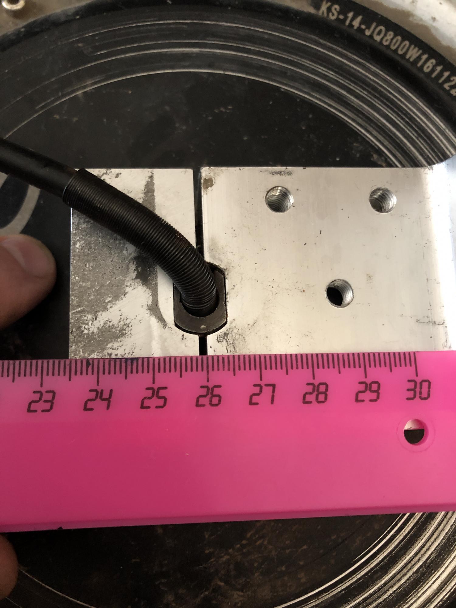

[user]Vladislav[/user], сними стойки и с думаю стопроцентной вероятностью убедись что с осью все нормаль)))
Если все же ось, то хотелось бы фотку, где это видно. Можно визуальную, с перспективой, где будет видно что торчащая ось отклонена, а можно приложить угольник на крышку и на ось, по обоим сторонам лысок, что бы по зазору было видна ее гнутость и степень гнутости ;-D

Это именно ось со стороны подключения кабелей - я снял двигатель, отсоединил стойки.
Стойки ровные.
Решил поставить новый мотор, но потом пришло в голову - может попробовать "перевернуть" стойки, чтобы изгиб оси был вверх, а не вниз

[user]Vladislav[/user], стойки могут быть и ровными, вопрос в плоскостях сжимающие ось.  Приложи угольник к плоскости крышки мотора и оси, со стороны в которую предпологается изгиб.  То что ты визуально видишь что стойка трет о крышку, вовсе не говорит что ось погнута

Загиб видно хорошо и без угольника. Особенно в сравнении с осью с другой стороны.
При внимательном осмотре выяснилось, что ось треснула.
В итоге сегодня поменял мотор

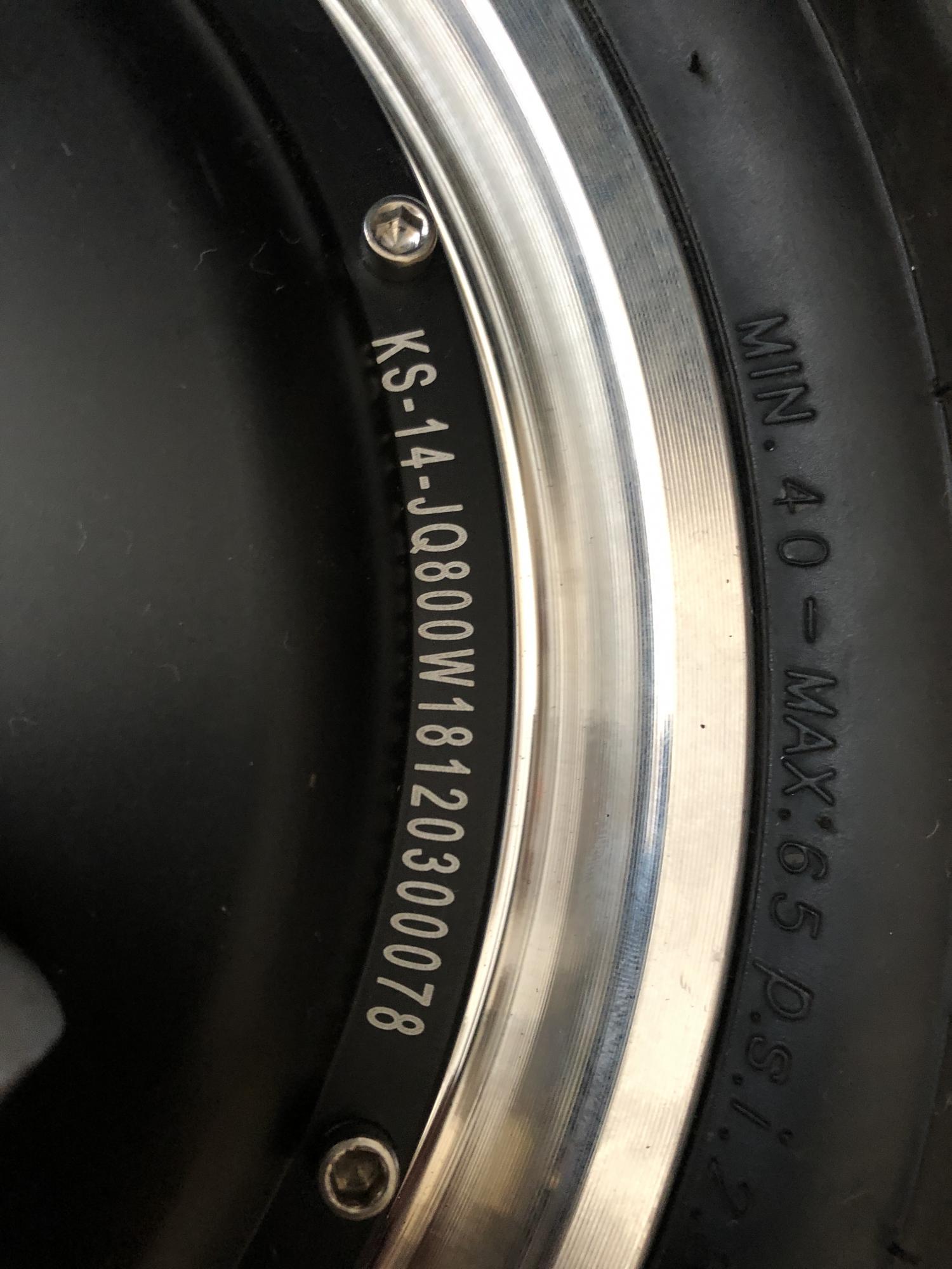

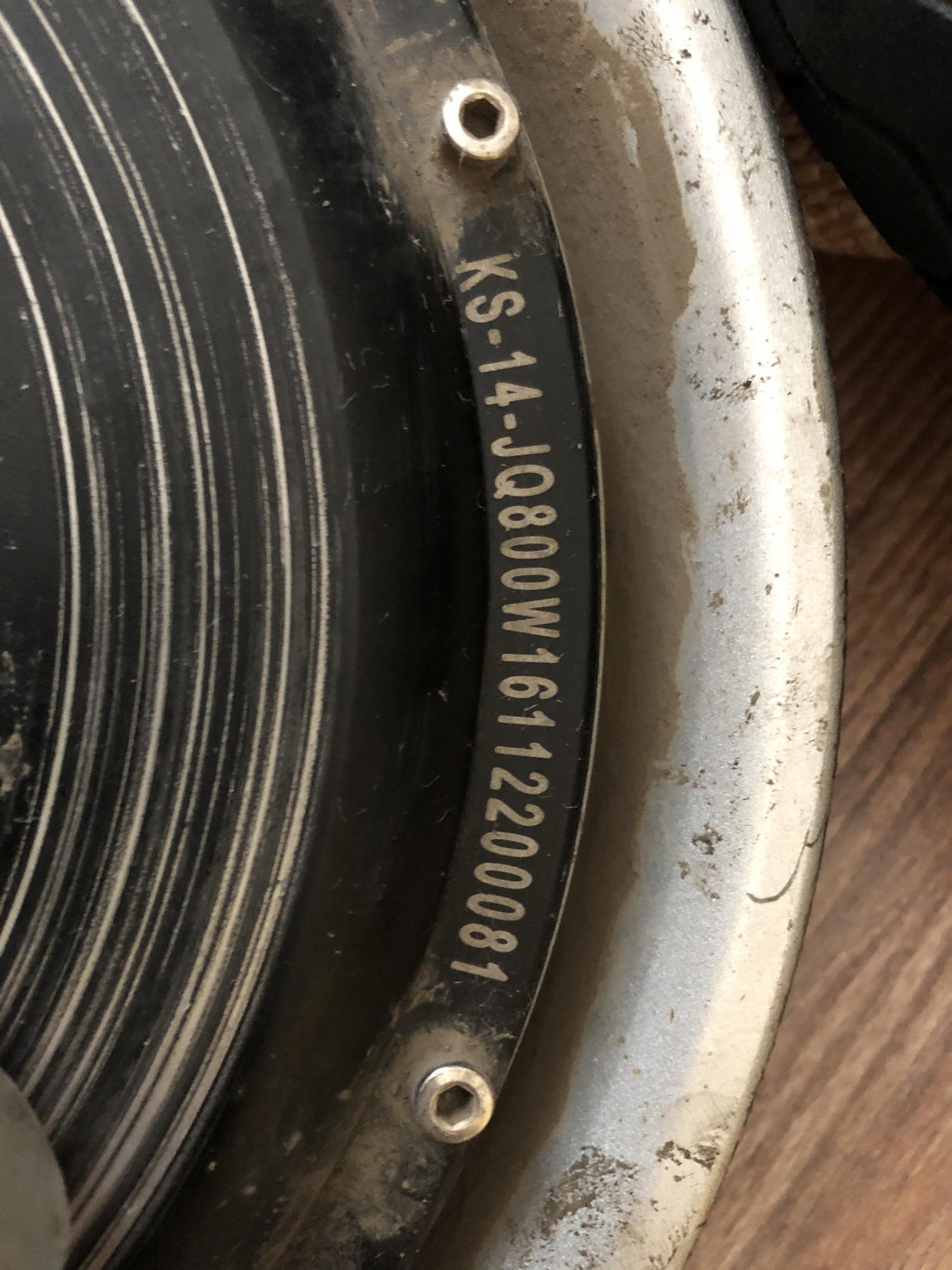

При сборке стоек с новым мотором обнаружил, что ось в новом моторе сделали толще - части  стойки не сходятся на прежнее расстояние.
Моторы отличаются формой обода и парт-номером:
Что думаете - можно ли использовать эти стойки с новым мотором? Может шайбы вставить между половинками стоек?
