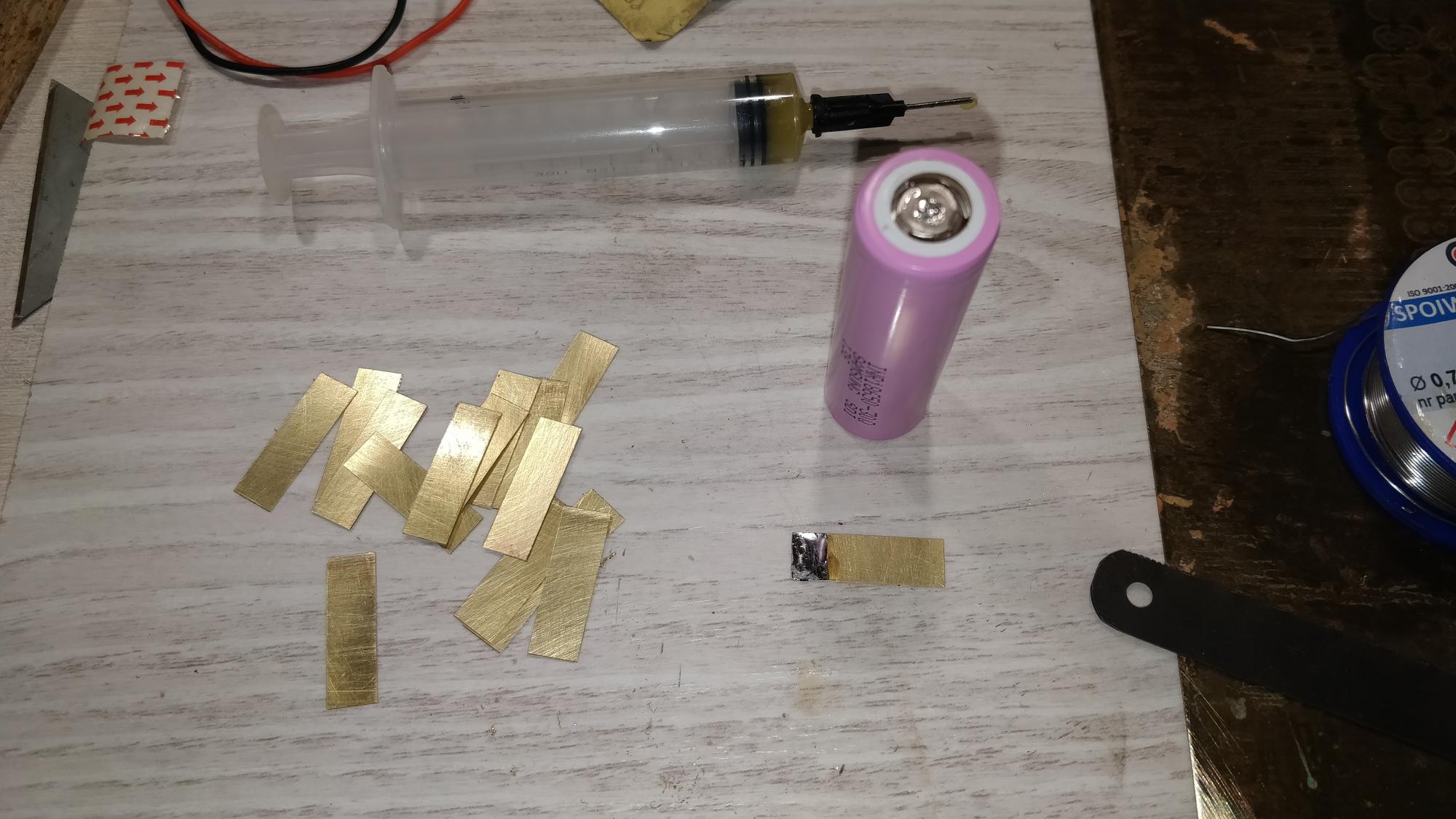

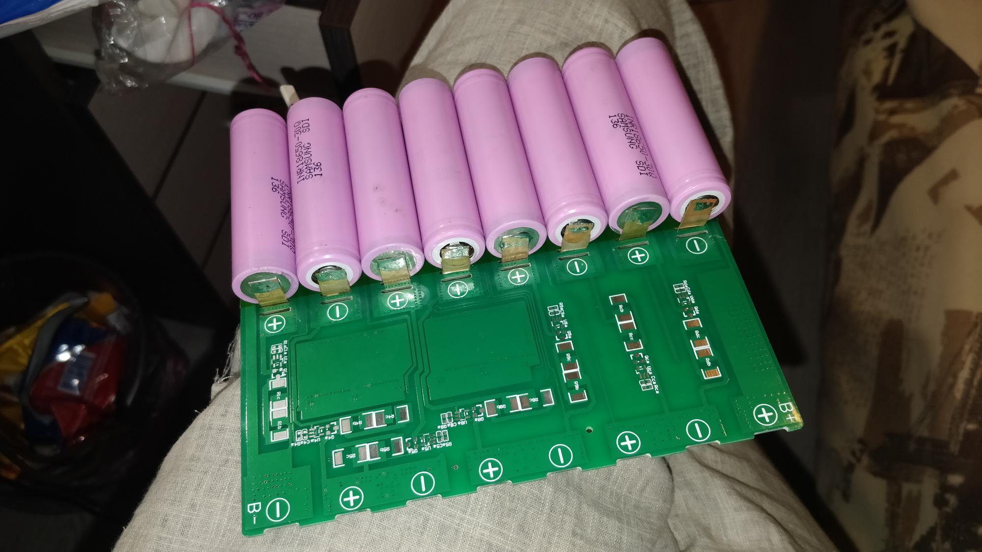

B.Shooter
Получил аккумуляторы, ну и нашу БМС без Б  :-\ .
Так как аккумы без лепестков, решил паять 100 Ваттным паяльником. А в качестве проводников решил сделать лепестки из листовой латуни 0.2 мм шириной 8 мм. предварительно облудив пятаки.
Пока что припаял половину к "Б"МС
После сборки всей батки, буду тестить данную БМС, так что советы, что проверить будут не лишними :-)
Кстати, на обратной стороне БМС есть площадки и разводка под компоненты балансировки, так что в принципе в теории можно накупить дешевых плат балансировки, и перекинуть с нее элементы

B.Shooter
Потестил плату. В рандомном порядке отпаял  один аккумулятор, вместо него подключил блок питания. Далее дал нагрузку в 1 Ампер. И начал уменьшать напряжение на блоке питания. При достижении 2.5 вольт нагрузка отключается. Далее пока не переподключить нагрузку и не поднять напряжение "батареи" БМС не включится.
Теперь я вот думаю, все таки отрубать ли защиту от переразряда. Я так понимаю это можно сделать отпаяв затворы выходных транзисторов и закоротив сток с истоком.
KS-14M
LEE4ER
[user]B.Shooter[/user], конечно отрубать)))
нафига оно моноколесу, где контроллер считает разряженной батарею, с напряжением 3,3В на элемент (а иногда и выше)?))
если появится косячная группа элементов, об этом можно будет понять по тому насколько зарядилось колесо :pardon:

LEE4ER
Цитата: B.Shooter от 24 Июль 2018 в 16:00Далее дал нагрузку в 1 Ампер. И начал уменьшать напряжение на блоке питания. При достижении 2.5 вольт нагрузка отключается.
в процессе эксплуатации, элемент начал умирать (ну или просто сопротивление высокое и хуже держит напркгк при токе ток) и при заряде 50%, на этом элементе уже напряжение как на 0-5-10%. Ускорился ты например в горочку (хотя не обязательно что прям так мощно), и он у тебя просел до 2,5В и батарея отрубила нагрузку....  Ну а дальше варианты что с отрубленной батареей, все же оставшаяся вытащит конечно есть, вот только если защита отключается при отключении нагрузки, то это опять геморой (хотя обычно защита ресетится при подключении зарядки.)
В общем защита бесполезна в плане "спасения" здоровья батареи, но вредна в качестве риска здоровью райдера ;-D
B.Shooter
Ну хз, как по мне можно раз в годик проверять состояние батарей :-) Тем более батки с одной партии, новые. Сомневаюсь что кто-то резко начнет помирать.
Залил БМС "пластик-71" На всякий случай :dance:
